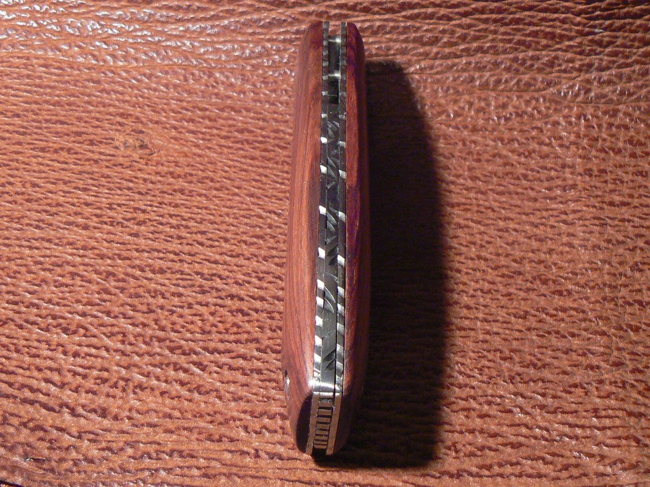

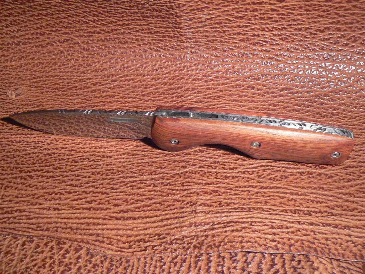

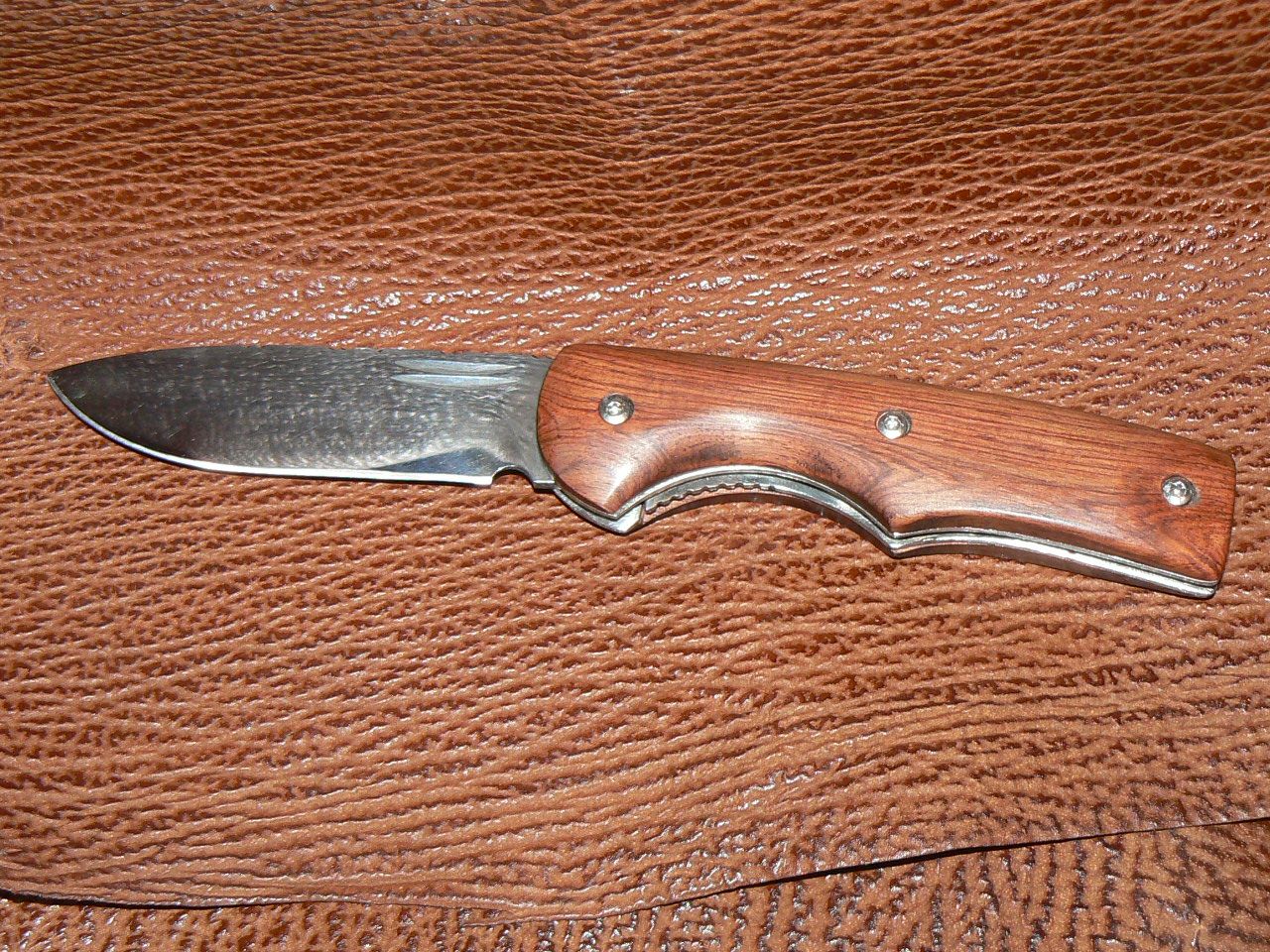

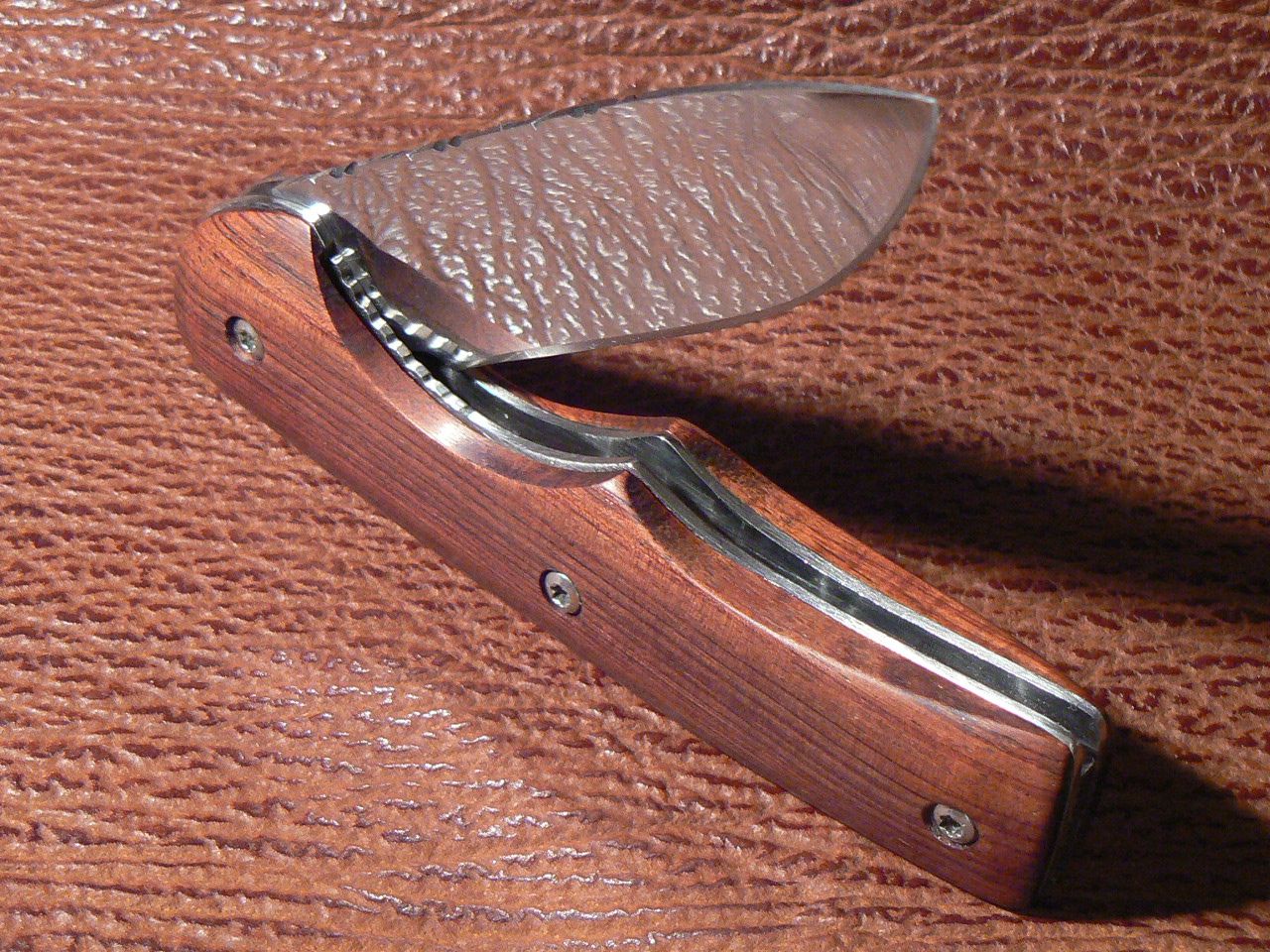

Bonsoir
Comme la saison de la pêche à la mouche est en retard et en attendant que les zébrées de la Loue veuillent bien s'intéresser à mes nymphes, voici mon travail du weekend:
Liner lock, en CX75, platines en inox et plaquettes en palissandre.
12,5 cm de manche et 10cm de lame.
Salutations
Angel et Sabine

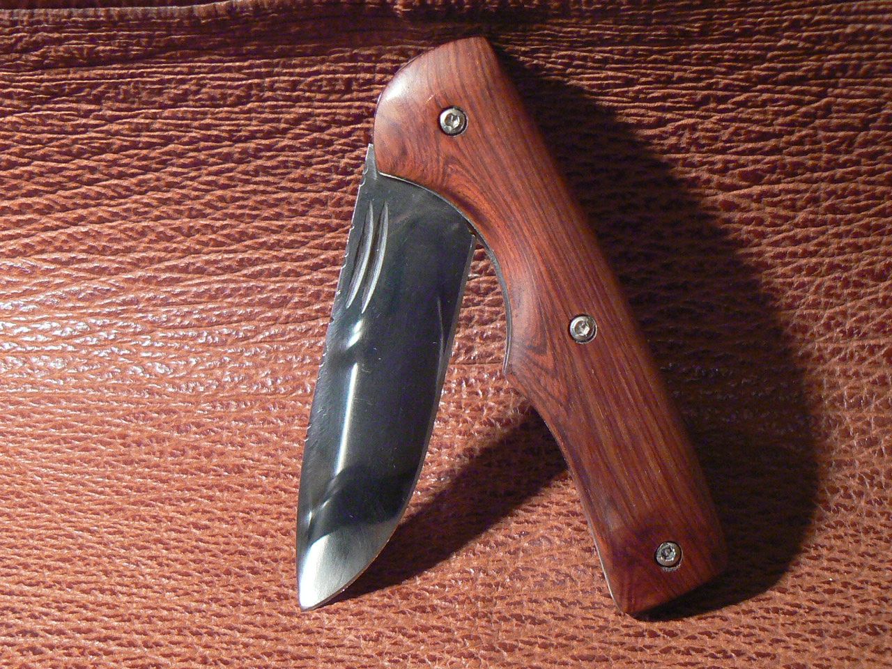

Joli couteau, thup mais pourquoi deux onglés ???…

ça doit être pour améliorer la prise de la lame avec le pouce, pour remplacer le thumbstchoum à l'ouverture. C'est un liner me semble-t-il. j'en suis sûr-t-il :D

tres joli, belle gueule, j aurais peut etre vu des vis en M2 pour plus de discretion et un ricasso plus marqué pour l'émouture

Les deux onglés sont éffectivement pour permettre l'ouverture avec une main. Je pensais que c'était une option valable et peux couteuse.
