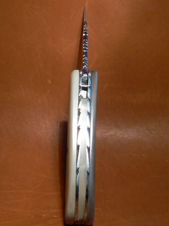

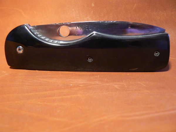

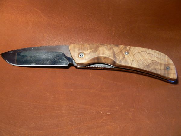

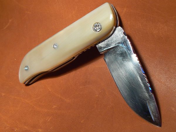

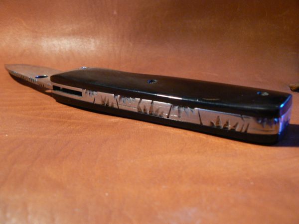

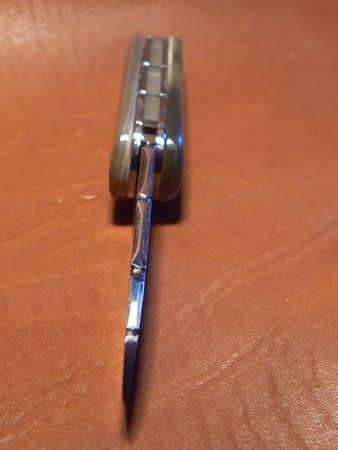

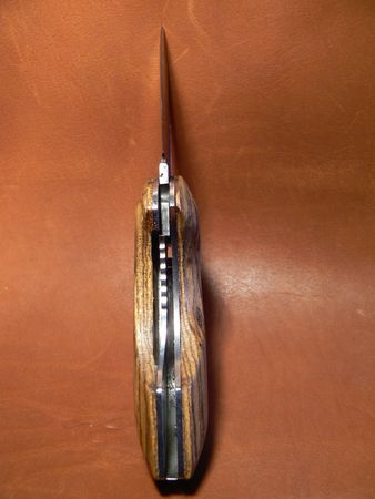

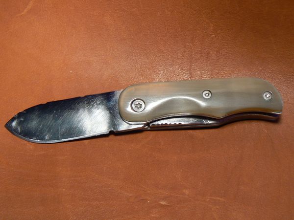

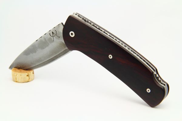

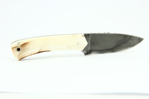

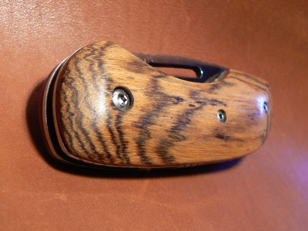

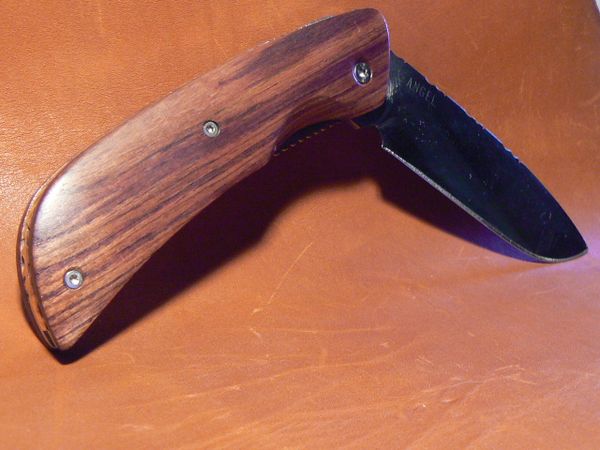

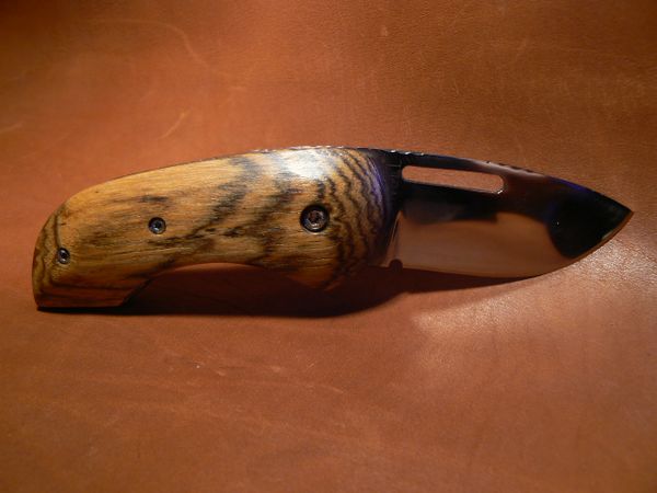

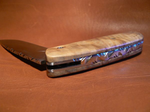

Voici le travail des dernières semaines. Je finis par un scrim de Sabine.
1. Liner en CX75, platines en inox et plaquettes en palissandre.
12 cm de manche et 9cm de lame.

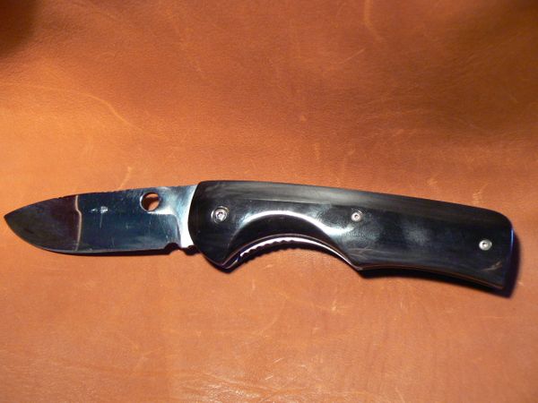

2. Petit liner en CX75, platines en inox et plaquettes en corne.
8,5cm de manche et 6cm de lame.

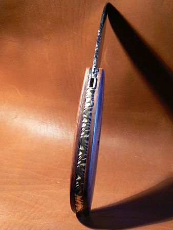

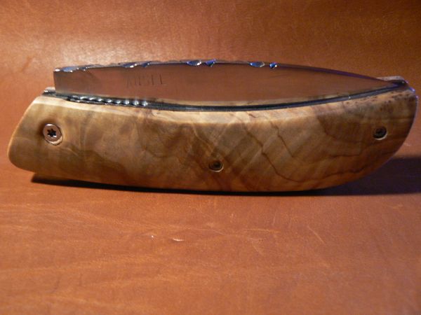

3. Petit liner CX75, platines en inox et plaquettes en Bocotte.
8,5 cm de manche et 5,5cm de lame.

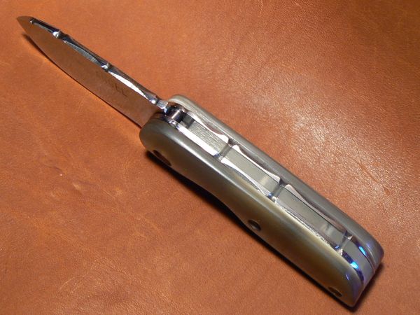

4. Petit liner en CX75, platines en inox et plaquettes en corne.
7 cm de manche et 5,5 cm de lame.

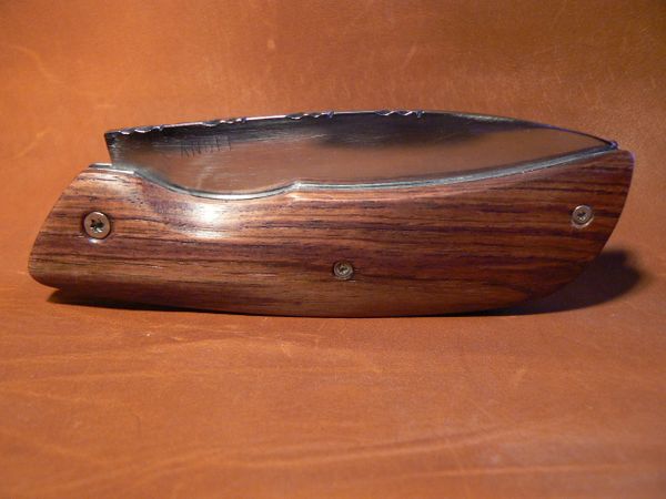

5. Liner en CX75, platines en inox et plaquettes en buffle.
12 cm de manche et 9scm de lame.
Il va prochainement recevoir un Scrimshaw.
6. Liner en CX75, platines en inox et plaquettes en olivier bien structuré.

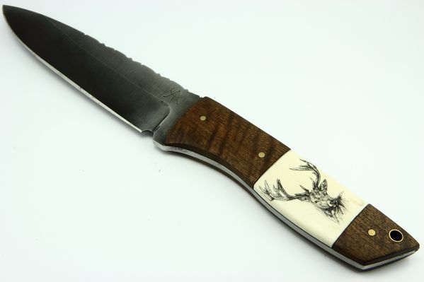

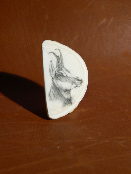

Scrim de Sabine
Chamois sur ivoire.
40mm x 22mm

Bravo pour l'ensemble.
C'est original comme guillochage Bravo.

Joli boulot, mais les photos font abominablement ressortir les micro-rayures sur la lame... Difficile de se faire une idée dans ces conditions. Ce n'est pas facile de photographier les couteaux, l'acier, mais commence par un éclairage plus doux, avec la lumière naturelle, dehors ou une fenêtre à voilage, ce sera toujours mieux qu'un spot ou flash en direct. Ou carrément une "tente photo" (c'est pas cher ou ça peut se bricoler facilement).

La tête du chamois est bien réussie je trouve

Jolis couteaux avec une préférence pour les petits liners.

Oui, je sais bien que les photos mette en évidence les impérfections. Je vais suivre vos critiques et ameliorer l'etat de surface de mes lames ainsi que ma technique photo.
Avec vous des conseils pour la finition des lames. Je utilise du 180->230->500->1000->1200 puis je passe au disque à polire. Par lamme je passe entre 1 à 2h mais je vois bien que le résultat n'est pas encore brillan :-)

Tu peux déjà supprimer les intermédiaires de 230 et 1000. Ça changera pas des masses et tu économiseras des bandes.
Sinon, avant de passer à l'étape suivante, assure toi d'avoir vraiment complètement terminé l'étape précédente, c'est le meilleur conseil que je puisse te donner.

Deux heures c'est long... une des raisons pour lesquelles j'aime pas le poli miroir.
Alors, si si, ça brille. Mais si on voit encore des rayures, c'est qu'elles viennent soit d'avant 1200, soit que le mouvement avec le papier n'est pas régulier.
Là par exemple on dirait qu'il y a les deux problèmes:
-Une zone inégale près du début de l'émouture en haut. C'est un coin difficile que j'ai aussi tendance à foirer à l'émouture ou après. Ca rejoint le conseil de Perceval: l'état de surface doit être optimal à chaque étape.
-Et puis les coups de papier de verre suivent la courbe de la lame. Il faut que le mouvement soit linéaire et régulier, sinon il y a des marques.
Enfin, on voit que les arrêtes de la lame ( haut de l'émouture ), sont attaquées par l'excès de polissage manuel.

Pense à croiser le sens de poncage (perpendiculaire et en long) entre les différents grains, ca permet de bien voir ce qui reste à éliminer. :D

Et bricole toi une cale à poncer si tu n'en as pas déjà une.
A part ça perso je préfère quand on planque l'axe et qu'on choisit des vis plus discrètes.

Surtout n'hésite pas avec le 180, c'est lui qui va "gommer" la plupart des traces.

Pour le guillochage Bravo très réussi !!

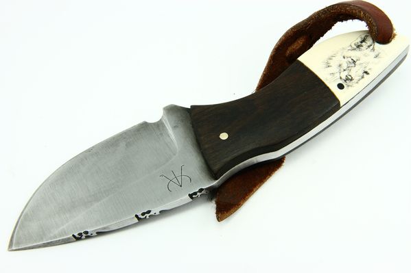

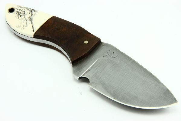

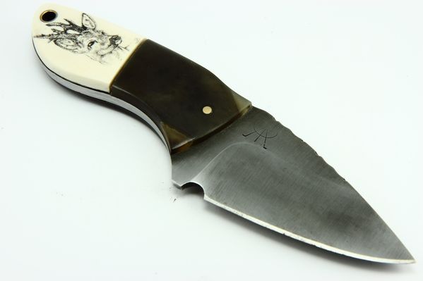

Messagepar Angel » 02 Juil 2012 23:37
On s'est éloigne du forum depuis 2010 mais je tenais à vous faire voire nos dernières réalisations. Moi toujours dans les lames et Sabine dans les scrims.
D'autres couteaux et scrims sur notre blog.
Je cherche un stage Damas pas trop loin de la Franche Compté. Merci de vos conseils.
Et encore bravo pour vos réalisations et le dynamisme du forum.
Salutations
Angel et Sabine
Petit fixe de poche
Pour l'avoir toujours avec soi.
Phacochère, XC75.
7cm de manche et 6cm de lame, 3mm épaisseur. Trempe sélective.
Skinner pour Thierry.
Bocote, XC75.
11cm de manche et 9,5cm de lame, 4mm épaisseur.
Trempe sélective.
Petit couteau de chasse avec garde.
Bocote, XC75 et garde en laiton.
11cm de manche et 10cm de lame, 3mm épaisseur.
Trempe sélective.

Couteau de chasse
Bocote, Ivoire et XC75
Scrims de Sabine
11cm de manche et 12cm de lame, 6mm épaisseur.
Lock back
11cm de manche et 9cm de lame
Acier sandwich Bonpertuis
Plaquettes en bois de fer.
Pièce unique.
Coteau à friction acier sandwich Bonpertuis
Plaquettes en pointe d'ivoire.
Scrims
