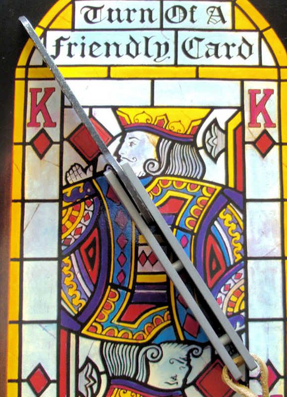

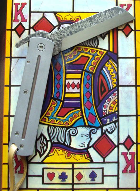

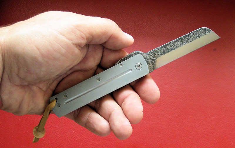

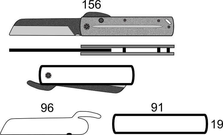

Dans la lignée du "Toutinox", voici "l'Higonomika", toujours en collaboration avec l'excellent Thierry Drozière (couteautrfle).

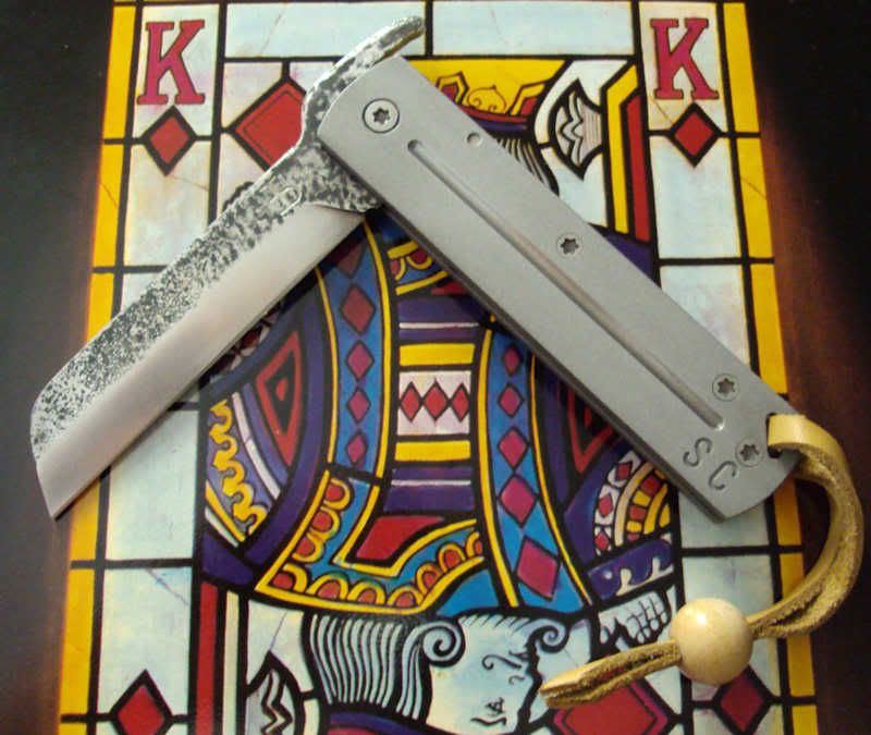

Pour compléter (c'est ce qu'on dit mais c'est surtout pour se faire un plaisir égoïste ), la série des couteaux en inox "massif", il me fallait un petit transportable, d'apparence simple et élégant, sans fioritures, bref un "kinapalair" mais qui n'en coupe pas moins
Le manche est satiné par microbillage avec un saignée polie "mat" pour le souligner.
La lame est en inox avec une partie laissée en "brut de forge"
Inspiration japonisante pour un "petit" couteau qui va se patiner avec le temps.

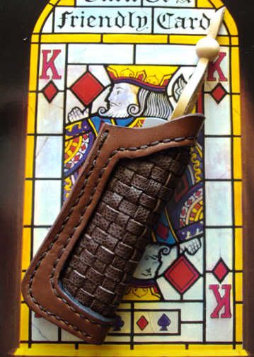

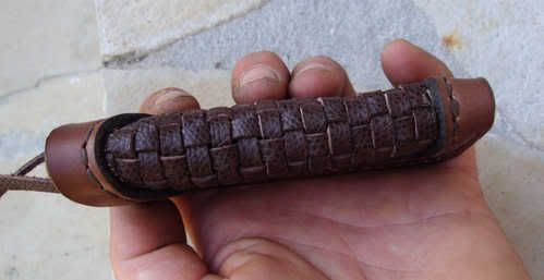

A noter un étui tout en tressage de cuir, avec tranche en bois, sorti de l'imagination de Thierry : une petite merveille !!!
La platine intérieure est gravée secrètement : Thierry s'est engagé à se couper la langue avec le couteau avant l'envoi, pour ne point avoir à révéler le secret, même sous la torture :twisted:
Le dessin :
Les photos :

Beau boulot, j'aime bien l'aspect technique du montage par vis
Le petit étui est super evec son tressage. C'est un décor ou lanières tressées ?

Si parfait et bien réalisé qu'on pourrait dire qu'il est beau comme un indus :wink:
Par contre l'inspiration japonisante je ne vois pas trop où elle est ? Ni dans le couteau où tu a gommé toute courbes et traces humaines, ni dans l'étui bien occidental dans le style et la manière (j'aurai plus vu un truc en peau de requin ou de raie). Cela dit rien n'oblige à faire japonais, mais comme tu le revendique...

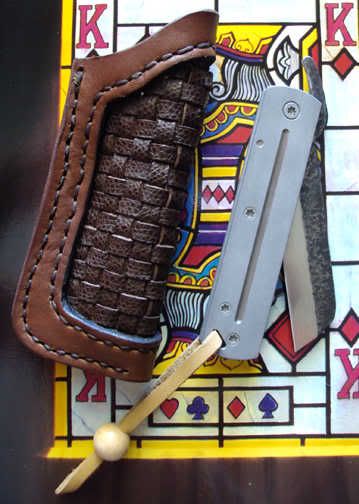

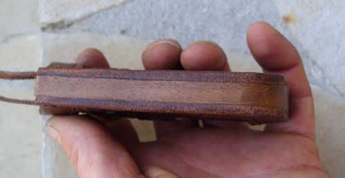

L'étui est fait d'un vrai tressage de cuir et le dos est en bois d'arbre : un sacré boulot.

Pas mal même s'il manque un peu de sensualité, trop de lignes droites et pas assez de courbes, du coup comme la réalisation a l'air nickel c'est vrai qu'il fait "indus".
l'étui bien, même s'il n'est pas assorti au couteau.

Le fait qu il soit considérer par aliaswonder pour un indus ….me convient très bien.… thup
Il garde effectivement la possibilité d être démontable, quand à me couper la langue afin de ne pas dévoiler votre inscription perso à l intérieur des platines.… je peux toujours l écrire... :lol: :lol:

A la demande de la Générale et de quelques membres plus civils (pas de contrepet), des photos de l'étui tressé par Thierry, par la tranche :

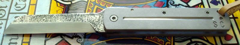

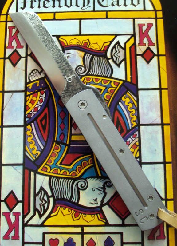

Et une du couteau en extension horizontale pour bien voir la différence entre un "Higonomika" et un "Higonomaki". :ange: :marteau: :sifflote:
