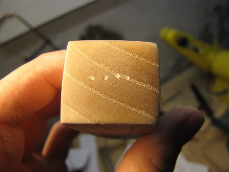

Messagepar ngraudal » 20 Fév 2011 01:46

Messagepar Pierobin » 20 Fév 2011 02:07
Bien joué ! Joli travail ! Ca donne envie de s'y mettre ! Avec quoi elle tient la tige de la lame dans le manche ? De la colle spéciale ?

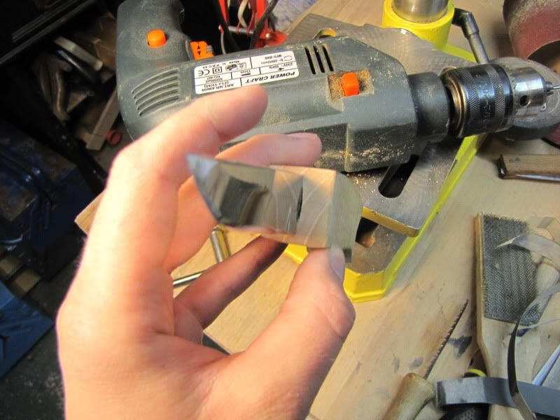

Messagepar ngraudal » 20 Fév 2011 02:21
Le couteaux n'est pas finis. Je vais faire un petit piece de corne parceque je ne suis pas content avec la crevasse entre la lame et le manche :(
Maintenant le lame est coincé dans la manche, mais quand j'ai fini j'emploi epoxy :)
Manche est frêne et la lame est RWL-34 @ 59RC :)

Messagepar stancaiman » 20 Fév 2011 11:35
l'époxy est suffisant pour bloquer la lame ? elle va finir par vivre sa vie toute seule une fois que le bois aura un peu joué.

Messagepar ngraudal » 20 Fév 2011 14:07
stancaiman a écrit:l'époxy est suffisant pour bloquer la lame ? elle va finir par vivre sa vie toute seule une fois que le bois aura un peu joué.
sinon forme sympa, j'aime bien la gueule des scandinaves
L'époxy suffice, j'emploi Araldite Strong "24 hours", un epoxy très lent, mais très solide. J'ai demonté un couple de couteaux avec petit faux, et c'est un travaille dur.
Pour test j'ai fixé la lame en vertical et me leve dan le manche, 80 kg, et l'époxy suffit. Le bois vais mourir avant l'epoxy, avec garantie.
Merci pour la critique positive :)
