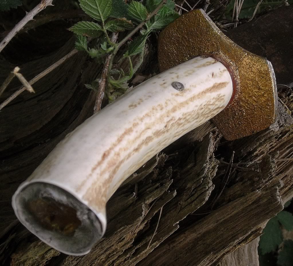

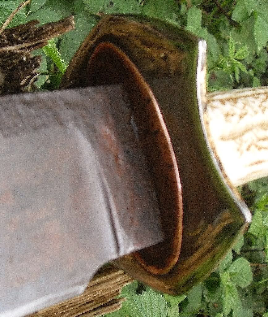

Messagepar Der Alte » 28 Avr 2011 12:06
The Big Boy, hommage à Fabian Damanet.
La lame a été forgée, émouturée et a reçu les TTH par Fabian Damanet, coutelier et métallurgiste belge que vous connaissez bien !
Elle est constituée de : 90mcv8 – 15n20 – 1.2519.
J’ai patiné la lame avec du cuivre dissous dans de l’ »Eau Régale ».
La garde est en argent, avec une seppa de cuivre martelé. La garde est dorée à la feuille sur l’arrière.
La poignée est du bois de cerf Axis poli et un intercalaire de cuir.
Elle est finie avec un morceau d’ambre.
Longueur totale du couteau : 435 mm.
Longueur de la lame jusqu’à la garde: 282 mm.
Épaisseur de la lame: 7 mm.
Largeur de la lame au-dessus du ricasso: 52 mm.
Poids total: 850 gr.
L’étui / le fourreau est encore à venir.
Je voudrais utiliser du cuir, du cuivre et une belle pièce de dent de mammouth polie ou un caillou de malachite avec des inclusions d’or.
Avez - vous des suggestions?
Toutes vos critiques et vos commentaires sont les bienvenus !

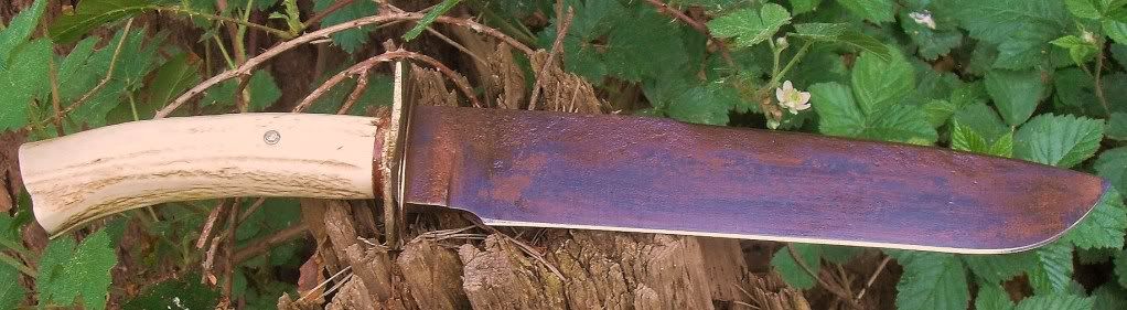

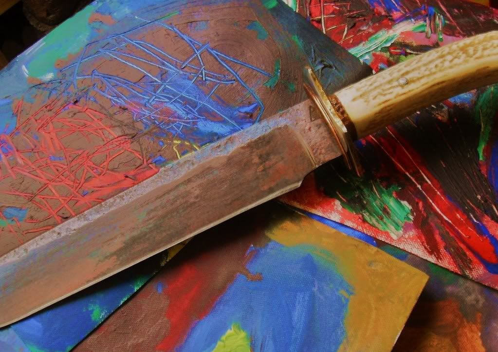

Le couteau est très sympa, mais je trouve bizarre ce traitement de la lame au cuivre... sur les photos on a l'impression qu'elle a passé 20 ans sous terre et qu'elle est bouffée par la rouille.
J'ai cette même impression de couteau bouffé par la rouille...
Tu n'aurais pas une tof avec le couteau en entier ?

Messagepar Der Alte » 28 Avr 2011 14:10
en entier...du moins, j'espère :roll:
http://i875.photobucket.com/albums/ab31 … /TBB-1.jpg
çà maaaaaaaaaarche :yet
en parlant d'"hommage" à Fabian, c'est parce que je voulais montrer ce que j'avais finalement fait d'une des lames qu'il m'avait offertes il y a quelques temps, alors que j'étais devenu complètement incapable de forger, suite à mon arthrose thup :chin: :coeur:
maintenant, je vais mieux...
mais soyez sûrs que "Fabian is alive and living in ...Liège"! :?:
pour le cuivre, c'est un traitement que j'expérimente et qui me plaît bien et que la photo nerend pas bien!

Bon, mais du coup avec le cuivre on ne voit plus le damas ? Ou alors c'est la photo ?
Re: THE BIG BOY, hommage à Fabian Damanet
Messagepar Der Alte » 28 Avr 2011 14:20
oufti a écrit:Bon, mais du coup avec le cuivre on ne voit plus le damas ? Ou alors c'est la photo ?
je n'ai effectivement pas laissé grand'chose de visible du damas :oops:
mais la "performance" des damas de Fabian y est bien...çà rase :ange:
