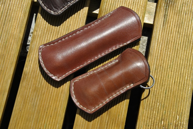

Depusi quelques mois je bricole des pochettes pour mes couteaux.
Jusque là, je collais mon cuir, puis percais à la perceuse et cousais.
Depuis une semaine, j'ai une alène ce qui me permais de m'essayer au point sellier.
Voila les résultats:
J'aimerais avoir vos avis avant de continuer.
Il est clair que je n'ai pas les bons outils.
Il me manque un formoir en buis, de la teinture pour la tranche du cuir un abat carre.
J'en profite pour lancer un appel , si l'un de vous a un formoir et un abat carre qui traine , je suis preneur.

Excellent, on voit encore la trace des lacets ! Ça pourrait être sympa de jouer avec le reste de la chaussure…
Je suis à peu près dans la même démarche que toi, j'aime bien fabriquer mes propres étuis. Faudrait que je les poste.
La couture est bien régulière sur les tiens, tu as une roulette comme celle-ci ?
J'ai un peu bataillé avant d'en avoir une, en plaçant les avant-trous de repérage au double décimètre.
On doit pouvoir bricoler un abat carre avec une lame et un guide, j'ai débuté en arasant à main levée au couteau.
Pour le formoir de bord, il y a aussi ce genre d'outil réglable :
Mais on doit aussi pouvoir sculpter un bout de buis à la main.
Perso, j'ai trouvé encore plus utile l'outil pour creuser une rigole :
Il y a une lame d'environ ½ mm au bout de la pièce noire, que l'on ajuste latéralement pour choisir la distance entre le bord et la rigole. La couture est mieux encastrée qu'avec un simple formage.

Oui, je mesure avec une règle car j'ai une roulette mais qui n'a pas le bon écartement à mon gout (5 mm).
Pour la rainure en périphérie vous allez vous marrer mais j'utilise un baton de glace dont j'ai affuté le bord.… :P
Ben oui, je vous ai déjà dit que je n'ai pas d'outils adaptés.….
Mais j'ai perfectionné le truc en mettant 3 baton de glace, un qui sert de guide sur le bord, un qui sert d'écartement et le dernier qui marque le cuir …..

TicTac a écrit:Pour la rainure en périphérie vous allez vous marrer mais j'utilise un baton de glace dont j'ai affuté le bord.… :P
Très bon les bâtons à glace ! Un formoir en buis a grosso modo la même forme :
Le buis sera certainement beaucoup plus dur, peut être que ça marque mieux.

Beaux étuis, les bâtonnets pourquoi pas? perso j'ai Opté pour un compas de mécano, super pratique pour répercuter une côte :wink:
