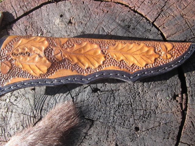

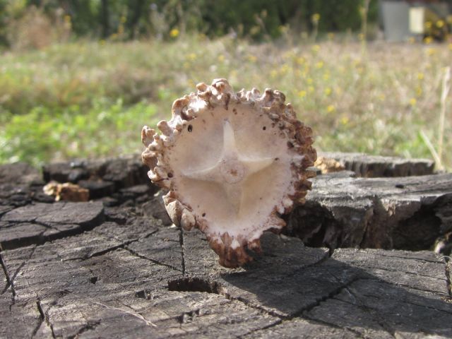

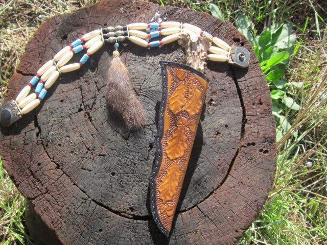

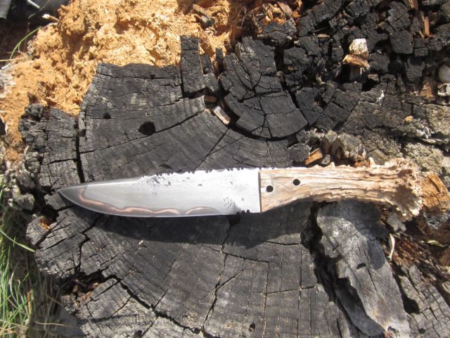

ImageImageImageImage bonjour,un coureur des bois...xc 75,longueur 22cm,trempe sélective révélée a l'acide,manche en chevreuil,couronne sculptée car en mauvais état,étui cuir végétal avec un repoussage automnal ( feuilles de chene ). point sellier au fil de lin poissé..guillochage dos de lame,style old west,a +

ça a l'air sympa tout ça. Mais c'est quoi les gros points noir sur le manche? Des rivets? (on ne voit pas très bien)
La texture du manche n'est pas trop prononcée en main? Beau travail en tout cas.

je pensse a des rivets creux tres beau et bon travail et tes etuis sont vraiment :coeur:

Plutôt sympa ! en revanche le rivets creux, ç'est très laid, ne sont pas alignés et complétement décalé par rapport au style, le même avec de discrets rivets en maillchort et là … thup

La ligne du couteau est très belle, avec un belle intégration de la lame et du manche ce qui n'est pas facile avec les bois. Mais comme pimpim, les rivets non alignés me gênent un peu.
J'aime beaucoup le bout du bois sculpté.

belle initiative mais la ligne de trempe est un peu basse à mon gout surtout qu'une partie semble non trempée au niveau du ricasso . de plus il aurait fallu éloigner les rivets au maximum vers la couronne pour une solidité de montage maximale de la soie.
ton travail sur le cuir est toujours aussi soigné et qualitatif !!! bravo !

Joli travail sur l'étui, jolie ligne générale du couteau aussi!
Par contre, je m'interroge moi aussi sur la trempe, qui ne semble pas aller sur tout le fil si l'on s'en tient à tes photos :wink:
