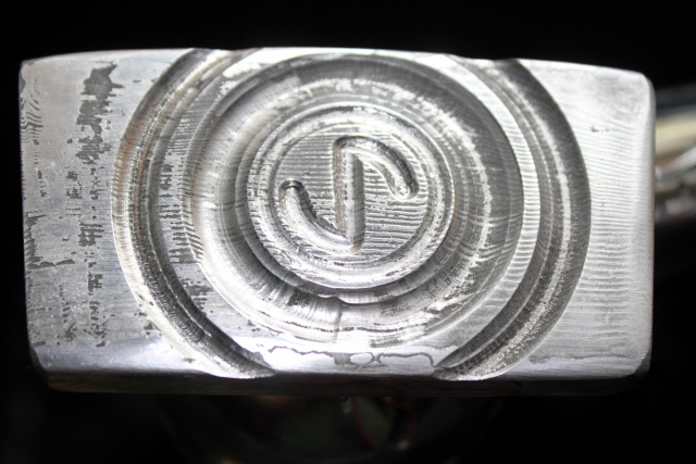

Achim m'a donné une grosse chute de damas inox (440B et niolox) pour fabriquer deux alliances (pas encore faite)
Comme c'était vraiment une grosse chute j'ai profité de la présence de la confrérie du couteau de Thié à Arcachon pour le faire étirer un peu (merci le marteau pilon, c'est raide!)
J'ai tiré ça de dedans:

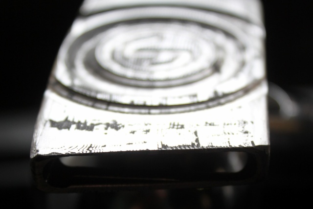

Une boucle de ceinture (45x85mm) Le passant pour fixer le cuir est fraisé dans la masse.
Bon j'ai surtout fait joujou avec la fraiseuse et mon nouveau plateau diviseur (j'ai aussi pété deux fraises carbure et niqué l'affûtage d'une HSS, c'est vraiment dur le niolox!)
Je l'ai laissé deux heures dans le perchlo pour que ça soit bien patiné.
Je sais PPP, je suis toujours aussi mauvais en photo.
