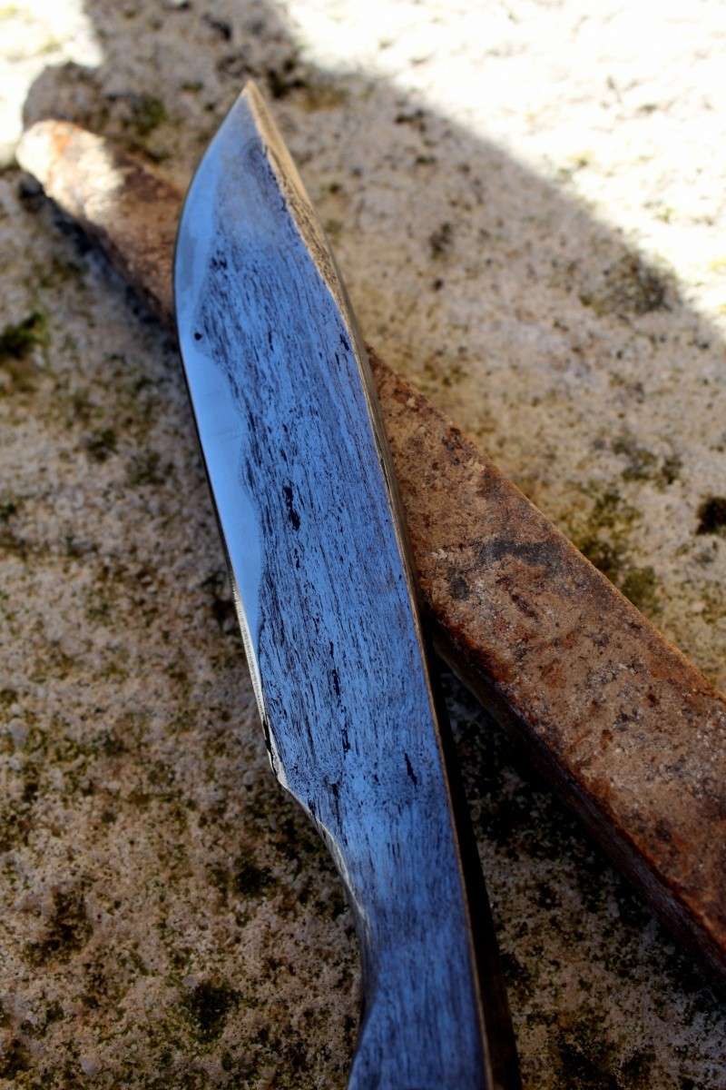

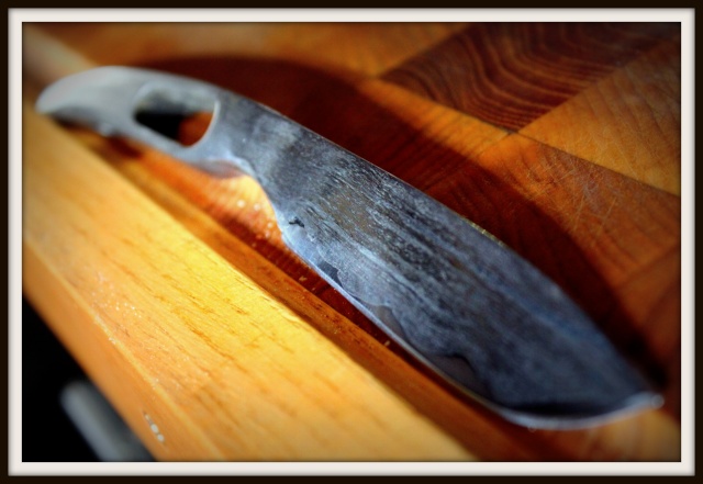

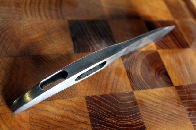

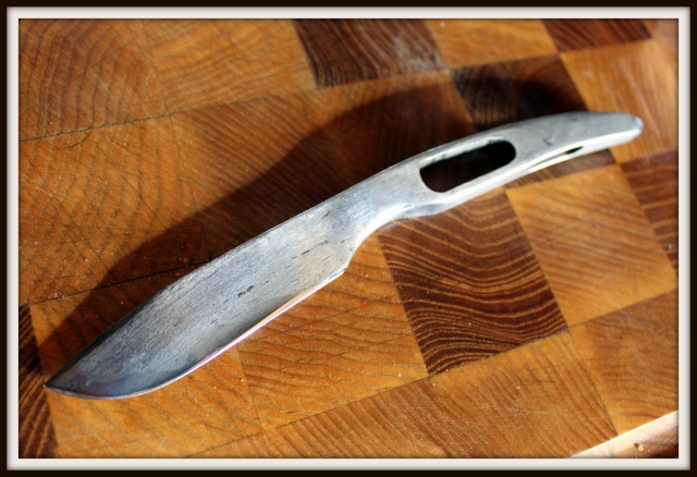

Un petit sandwich, vieux fer et 90mcv8 pour le tranchant. Le premier truc que j'arrive à souder, bon y'a encore des gros progrès à faire sur la technique, y'a eût de la perte mais c'est soudé! Content! :spc:

C est bien ! Dommage qu il y ai un manque de fer sur un cote de la pointe. Le sandwich n est pas si facile que ça, il faut etre regulier dans sa frappe et avoir le meme nombre de cop d un cote comme de l autre

Messagepar kurios » 08 Juin 2012 21:00
Ouaip, pas facile à centrer et le fer glisse sur l'acier.
Et j'ai du mal à tenir le marteau au bout d'un moment, chuis trop vieux...

Messagepar Stéphane Détrait » 08 Juin 2012 23:36
Un conseil pour ta trousse, forge deja ton plat de 90mcv8 a 3mm d epaisseur pour 20 de large. Puis forge ton vieux fer a 6 mm pour 20 de large. Il faut toujours que le vieux fer fasse le double de ton ame centrale car il est plus mou et exposé directemen',t a l oxydation de la forge.

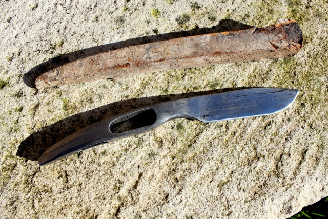

Messagepar kurios » 09 Juin 2012 08:23
Je suis parti d'un vieux piton d'environ 20x20 d'un coté et 8x8 de l'autre, le 90mcv8 c'est du plat de 2mm.

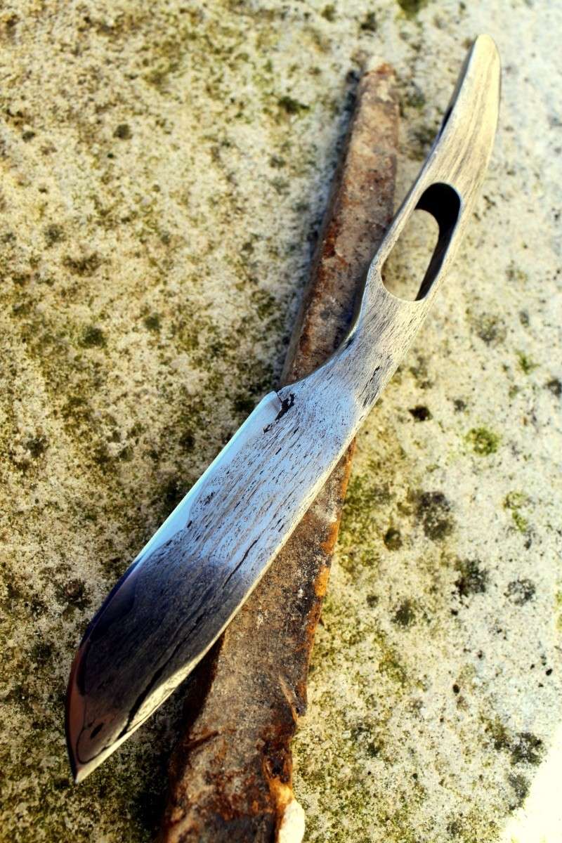

Messagepar kurios » 09 Juin 2012 08:36
Avec le même "clou" (j'en ai encore quelques uns en stock)
Gros plan sur le fibrage du vieux fer.

Messagepar Méléagant » 09 Juin 2012 08:40
Très sympa comme couteau, c'est pas trop la galère, pour faire les trous du manche?

Messagepar kurios » 09 Juin 2012 08:42
Non, avec ma super fraiseuse numérique à manivelles ça se fait pas trop mal, d'autant que le vieux fer comme ça ça s'usine facilement c'est assez tendre.
