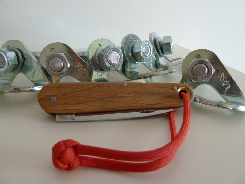

Bonjour,
après plus de deux ans a puiser des info précieuse sur ce forum, je me décide enfin a vous montrez mes création!
Aujourd'hui je vous présente L'arcenant! (Nom d'une falaise locale)
Un couteau simple a cran plat
Lame et ressorte en X46Cr13
Plaquette en chêne collé sur des intercalaire en Polypropylène rouge.
Montage riveté et le tube en laiton et collé et repoussé.
Ses mensuration: 51 grammes avec la dragonne en paracorde, 108 mm fermé, 188 ouvert, 83 de tranchant et un épaisseur de 12 mm.
Venez me rendre une visite a L'Atelier des Falaises.
lezardo
Messages: 72
Inscrit le: 03 Fév 2010 10:03
Localisation: cote d'or
Re: L'Atelier des Falaises
Messagepar DEMONEX » 11 Fév 2013 16:45
Bah!! tu l'équipe ta falaise toi!!!
Très slympa ce couteau :)

Messagepar lezardo » 11 Fév 2013 17:01
Dur dur de poser des coinceur dans de la dalle ;)

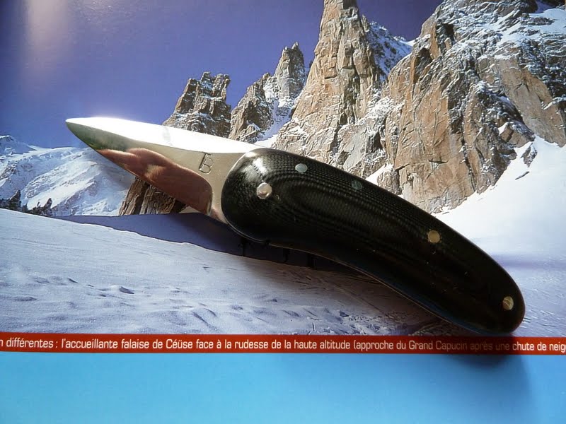

Messagepar lezardo » 11 Fév 2013 17:12
Voici Le Bouilland
Petit frame lock en inox (X46Cr13)microbillé et stamina noir gris.
Lame en X46Cr13 microbillé.
Le tout entièrement riveté.
Il mesure 150 mm ouvert, 85 fermé avec 64 de tranchant et 11 mm d'épaisseur.
Pour 54 grammes.
lezardo
Messages: 72
Messagepar ploc » 11 Fév 2013 17:18
Un peu trop proéminent les rivets je trouve.
ploc
Braguette Magique
Messages: 5690
Inscrit le: 23 Avr 2012 23:13
Messagepar jlg » 11 Fév 2013 17:45
Le premier, super dans sa simplicité et la pureté des ses lignes :)
Messages: 28079
Messagepar you » 11 Fév 2013 17:48
Sympa le stamina noir/gris. On dirait du bois flotté.

Messagepar lezardo » 11 Fév 2013 18:00
7.5 cm de lame en xc75 microbillé
Plaquette en G10 microbillé, platine en inox et intercalaire en laiton.
A l'arrière c'est un genre de tournevis.
Les cran sont la pour une bonne prise en main en mode bricolage car ce couteau est une réédition de mon tout premier que j'ai tout les jour au boulot.
Celui ci est un cadeau pour un collègue. Je l'ai nommé "L'utili'T"

Messagepar lezardo » 11 Fév 2013 18:04
le stamina donne cet effet car il est micro-billé et non polie.
Et pour les rivet soit j’apprends a me servir d'une bouterolle soit j'aurais du effectivement les araser... :truffe:

Messagepar Quincey » 11 Fév 2013 18:51
lezardo a écrit:L'Arcenant c'est le pti nom du couteau ;) , la falaise c'est Arcenant tout court :)
Et non je fait pas du 8, je taquine seulement le début du 7 et encor bien entrainé et bien chaud! vivement les beau jour d’ailleurs ( je viens d'équiper une belle dalle surement en 7a/b qui demande a être confirmée)
Alors là chapeau thup je n'ai jamais dépassé le 6b en tête pour ma part. Mais c'était à une époque où le 9ème degré n'existait pas encore :czn:. Sinon je trouve aussi très joli le bois à teinte anthracite du second modèle. Mais j'ai un peu de mal avec les structures non symétriques. Je m'y ferai peut-être à l'usage.
Messages: 27364
Messagepar lezardo » 11 Fév 2013 18:59
Bof ça suffit bien pour ce faire plaisir! c'est l'avantage de l'escalade : pas besoin d’être très fort pour avoir un max de plaisir.…
Oui je trouve aussi que le stamina est sympa, de plus ça ce travaille bien, a voir la durabilités dans le temps.
Le but de ce petit frame c'était de faire un tout petit couteau a avoir dans la poche en permanence; donc pas trop épais ni trop lourd, mais bon moi aussi je préfère un beau manche symétrique.
