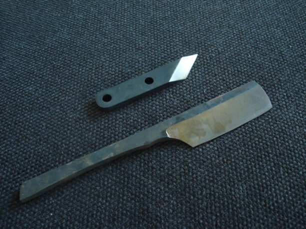

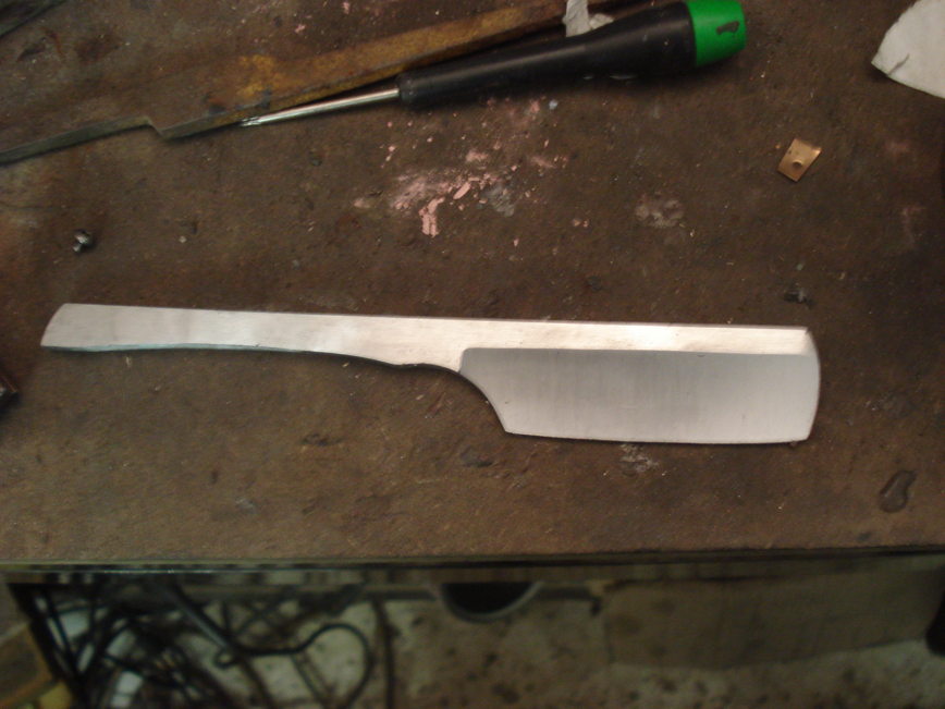

Comme j'aime pas gacher et que pour le build off de JD, Cédric m'a fillé un bout de C130, qu'aprés la découpe du morceau la forme m'a fait penser à un kami, ben j'en profite pour faire un kami émouture symétrique d'ou le westerner kamisori du titre.

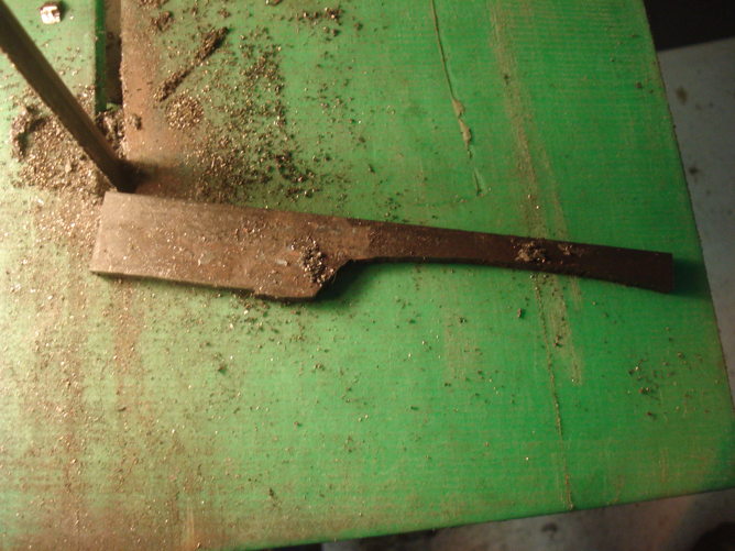

Un ptit coup de scie à ruban aprés le second recuit (le premier était mal conduit apparemment)
Un ptit peut de mise en forme à la bande.

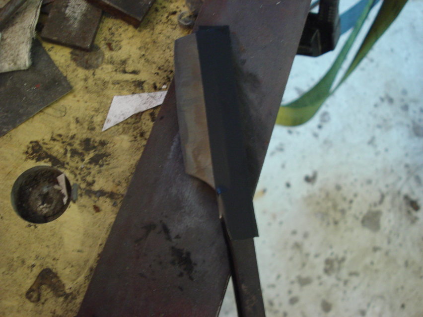

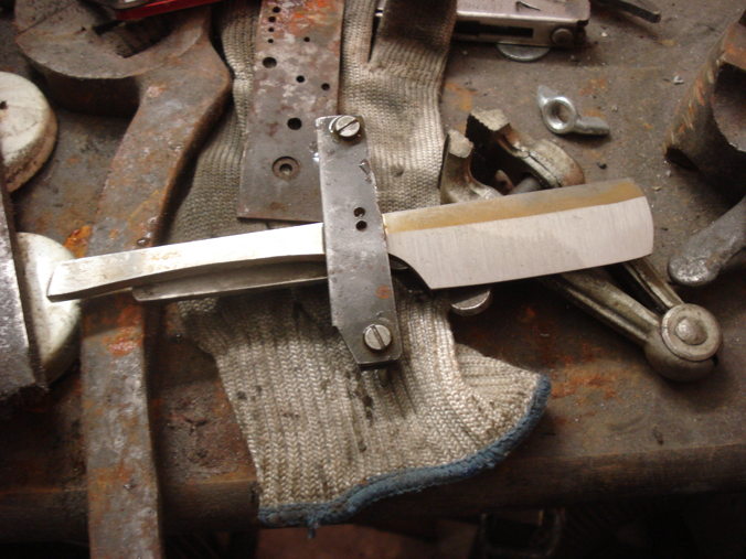

On prend la mesure pour déterminer le centre
on trace au centre

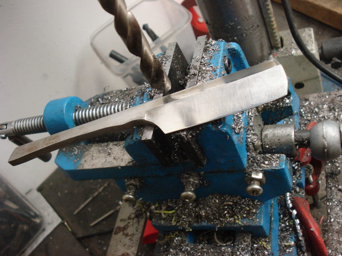

J'y met la pince à grinder en 90MCV8 trempé  :D

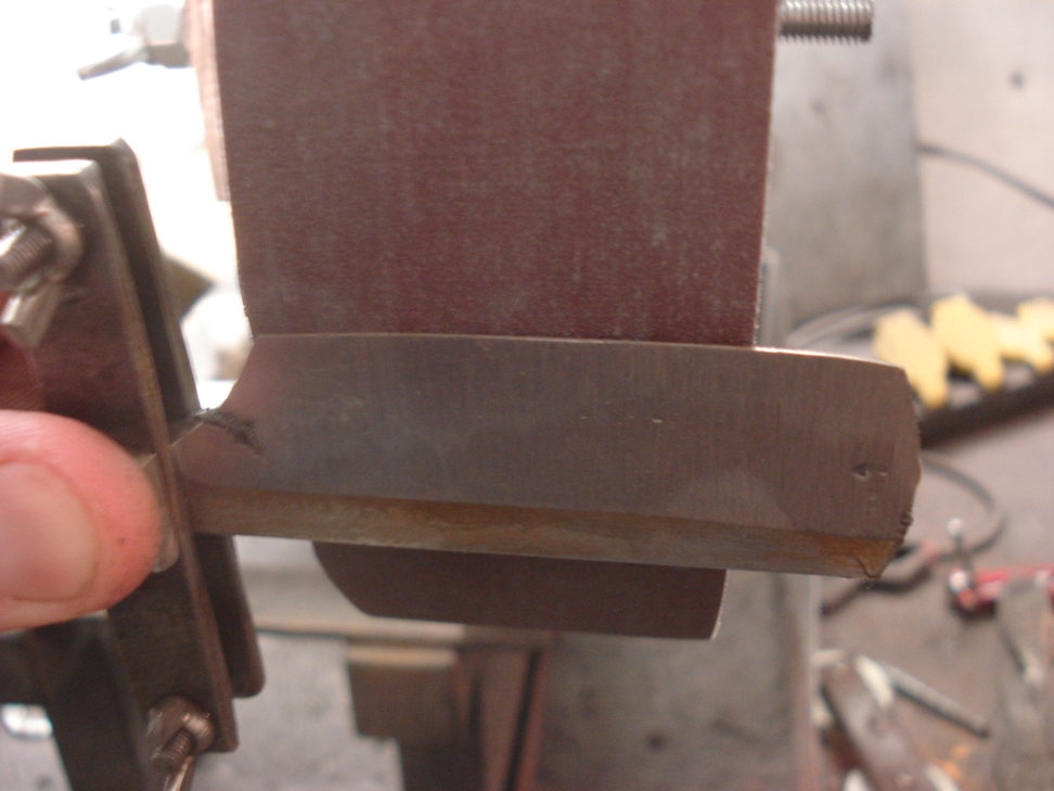

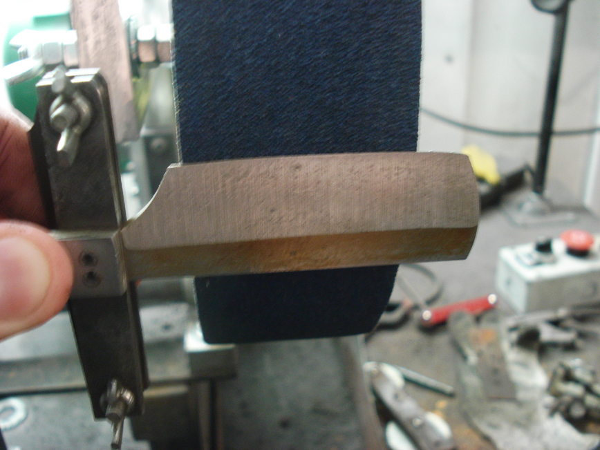

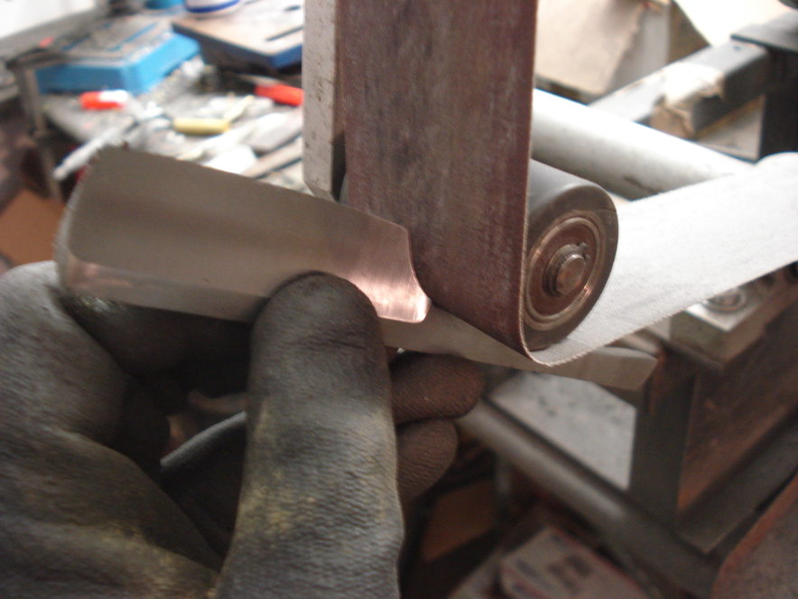

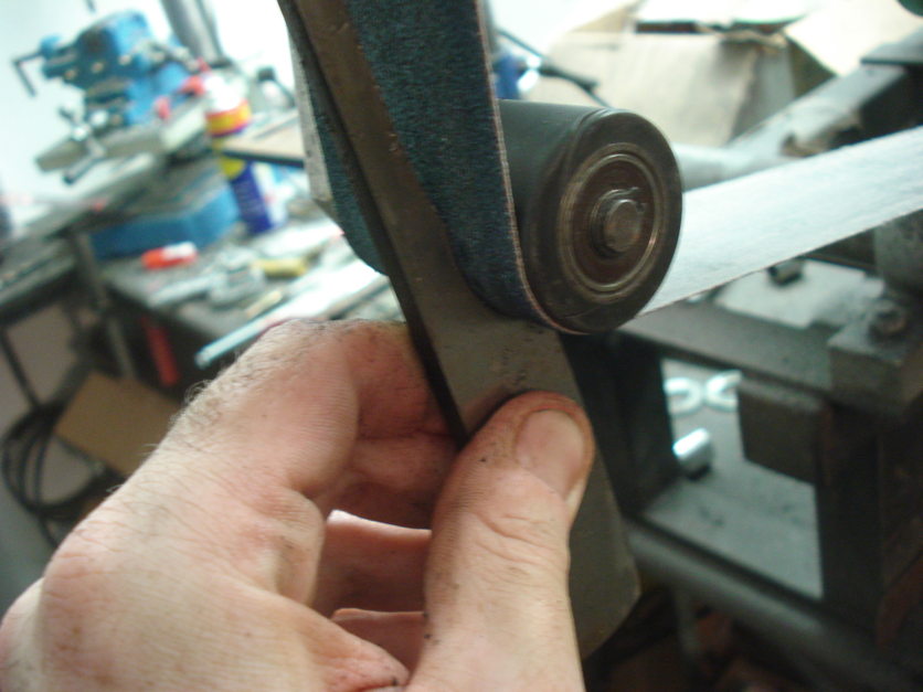

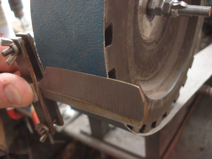

Et je fait l'émouture plate à la bande de 60 pour pouvoir m'appuyer dessus lors de l'émouture creuse à la roue de 200.

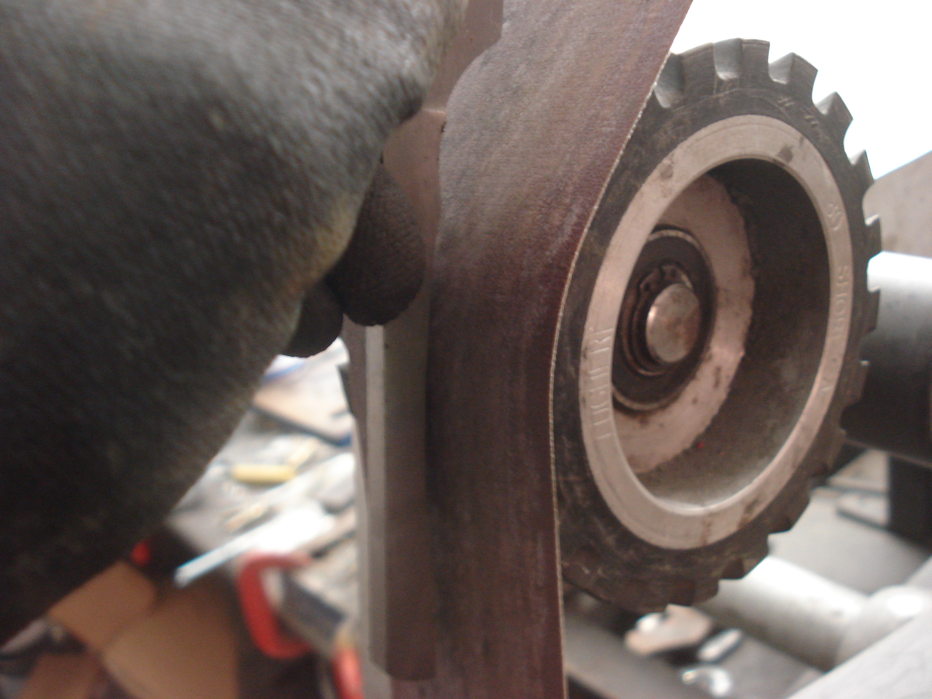

Aprés avoir fait l'émouture plate, je m'attaque au creux à la roue de 200 mm bande céramique 60. Je m'appuie sur le haut de l'émouture plate pour l'émouture creuse.
Même chose à la bande de 120 une fois que le creux est bien fait et propre
Même chose à la bande de 240

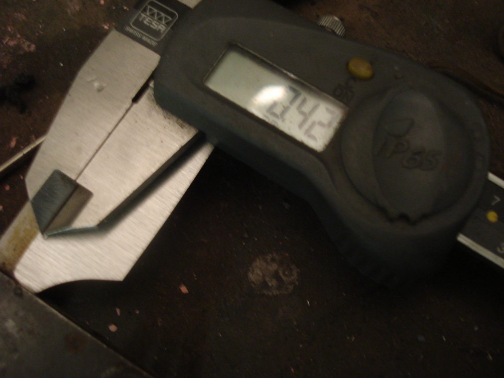

Je vérifie l'épaisseur avant trempe. 0,4mm, c'est pas lourd, mais cela peut passer :D

Le westerner kamisori est prêt pour les normalisations et la trempe à la flotte. Cela va être funky :D

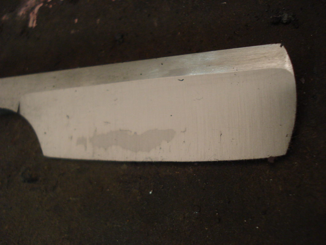

Aprés revenu deux fois  à 165°c.

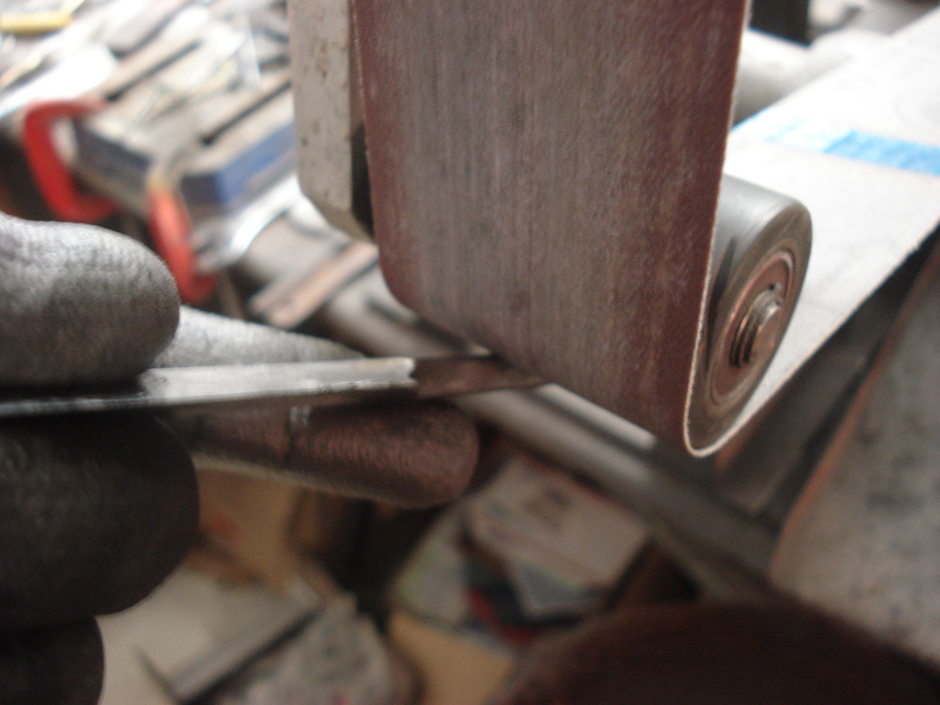

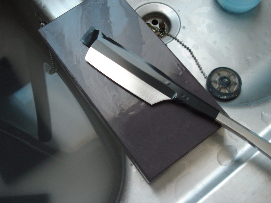

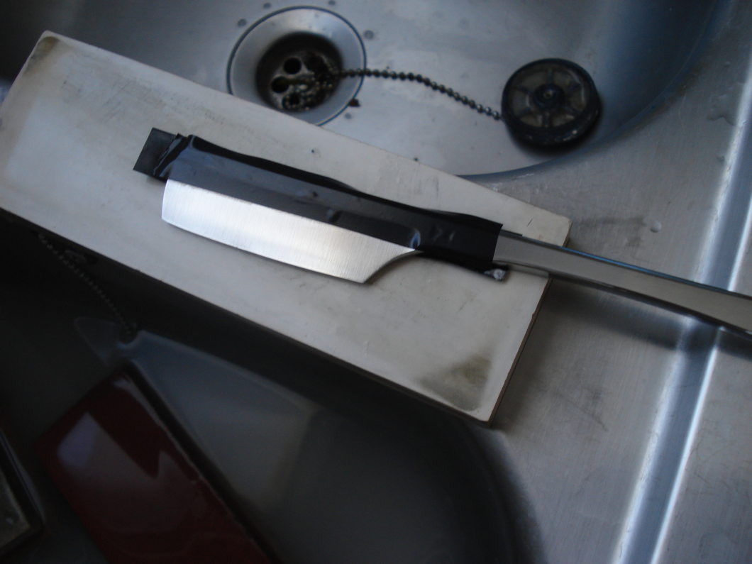

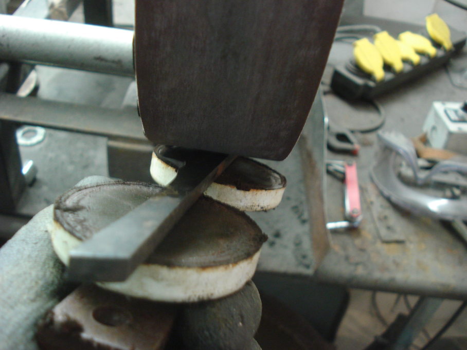

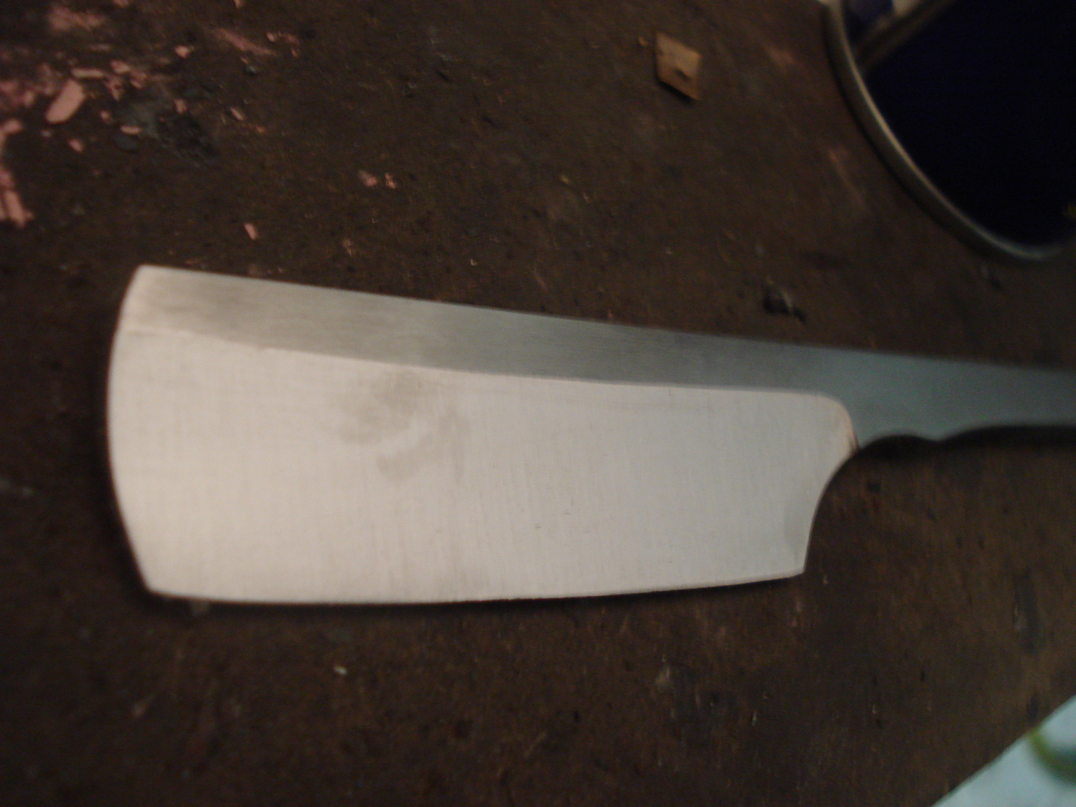

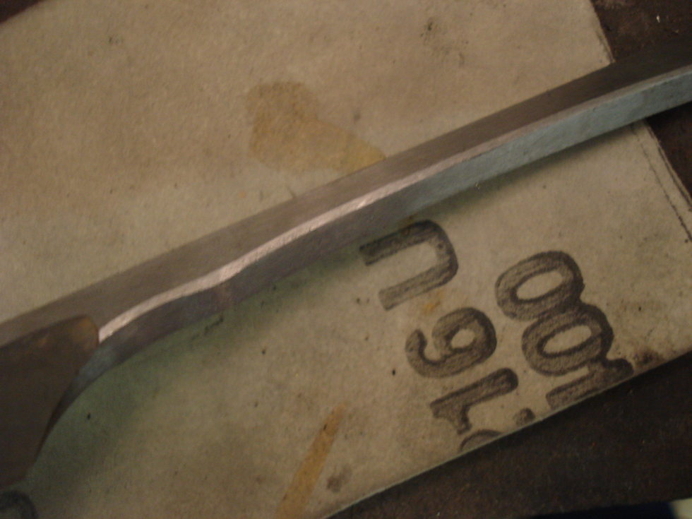

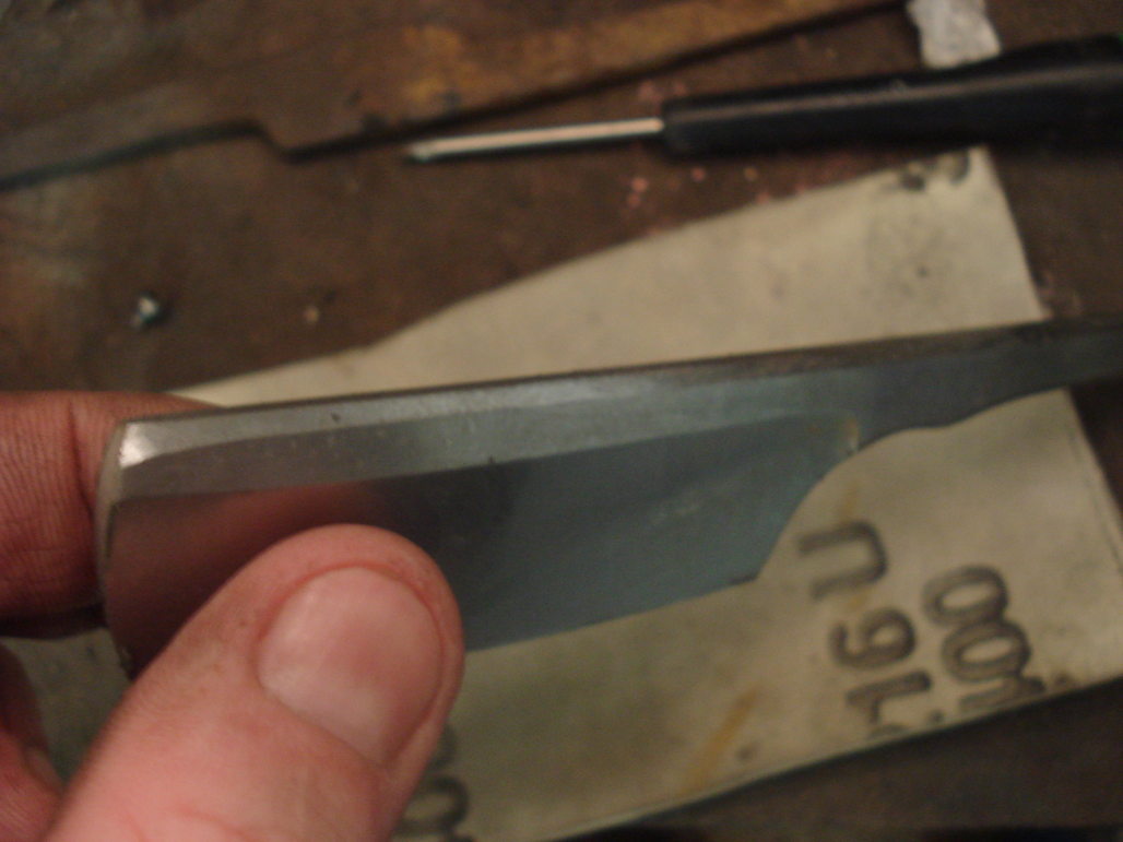

Je sors le fil avec un bout de scotch d'électricien sur une bande de 500.

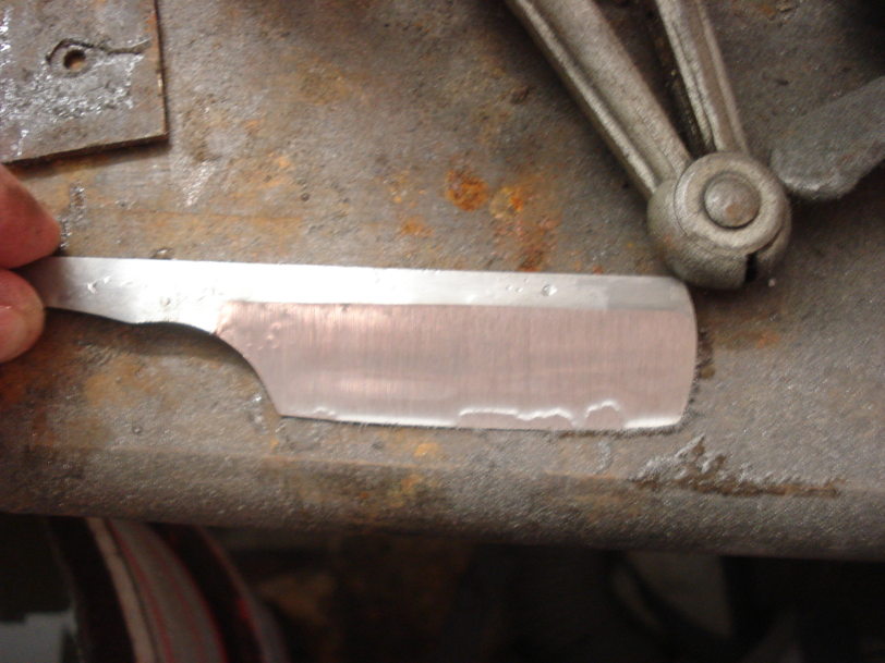

Quelques secondes plus tard, un fil est sorti, on voit ou il faut retoucher un peu l'émouture car c'est plus ou moins large.

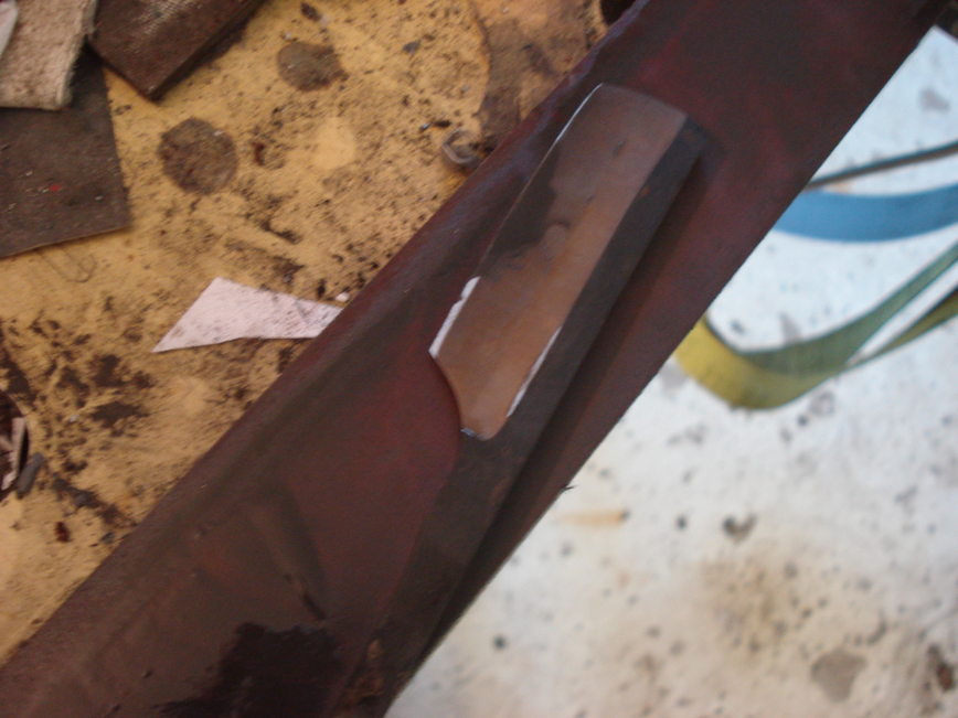

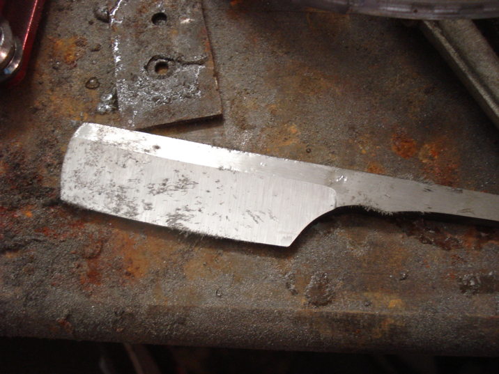

On nettoie les flancs sur la plaque aimantée et la bande de 500
On repart à la bande de 120 pour finir l'émouture.
C'est grindé
Et aimanté au passage.…
tout clean

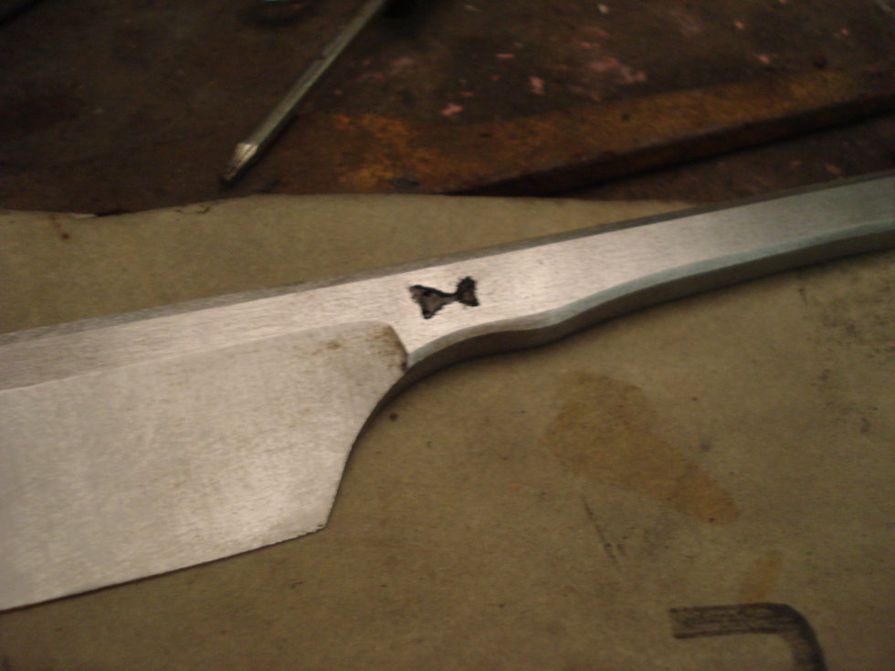

On prépare la gravure du logo

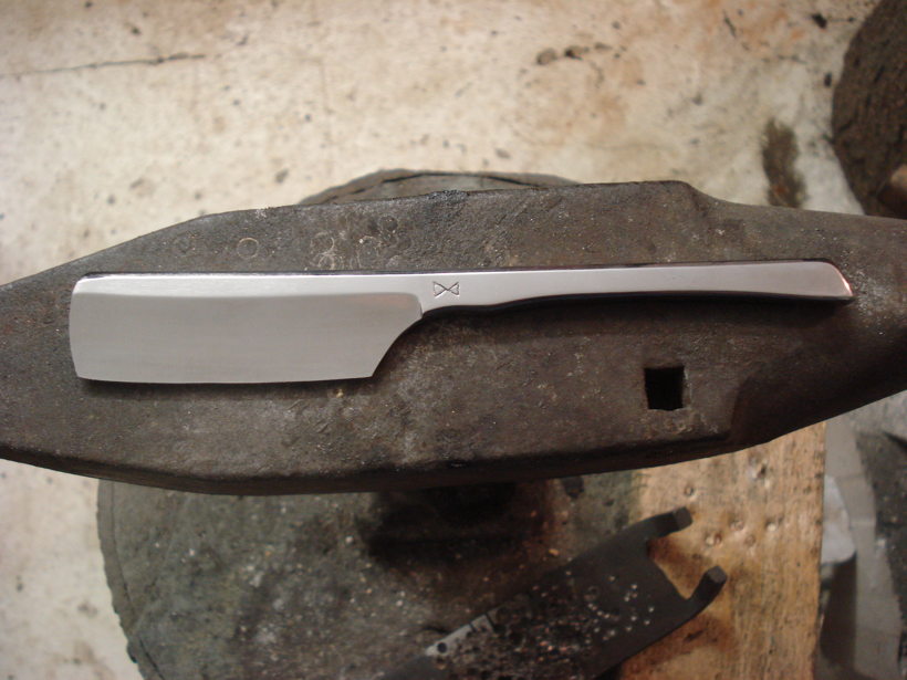

C'est gravé

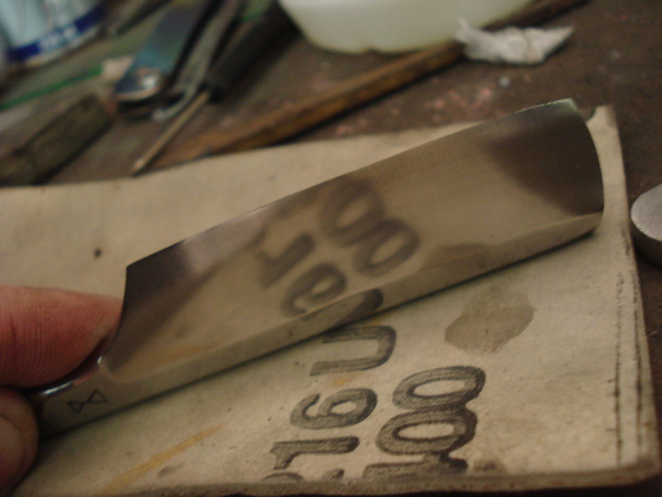

Allez zou 15 bonnes minutes de polissage.

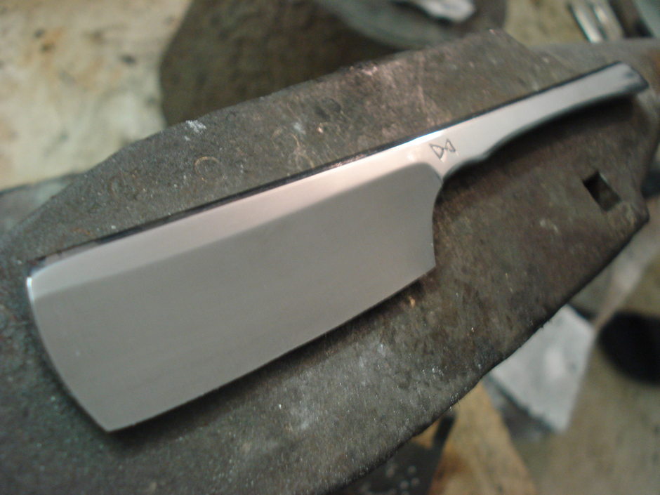

Et voila ce que cela donne
Il n'est pas préparé encore, mais l'émouture est descendu en fait jusqu'au fil sur quasiment toute la longueur. J'ai jamais été aussi fin  :D
Reste à voir ce que cela va donner aprés passage sur les pierres  :D

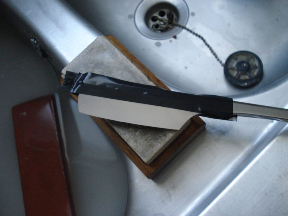

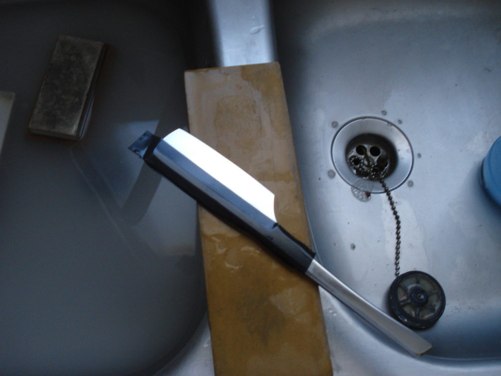

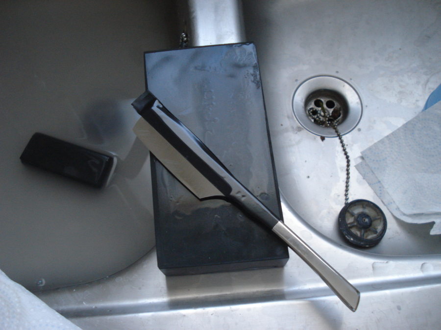

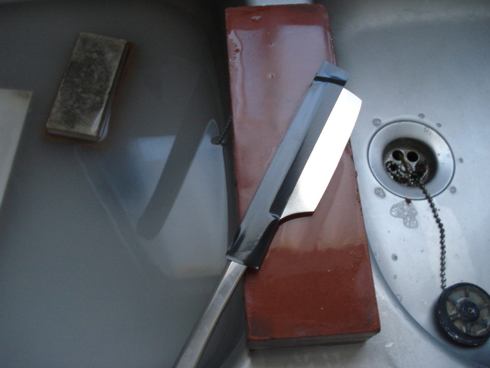

Une petite heure d'affilage pour le fun.
Scotch, eau, bicarbonate, 1000-3000 naniwa, arkansas blanche, et chinoise 8000.

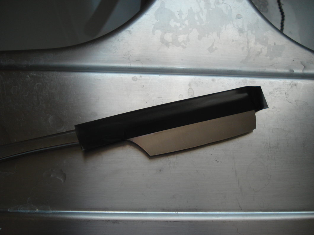

Un peu de scotch

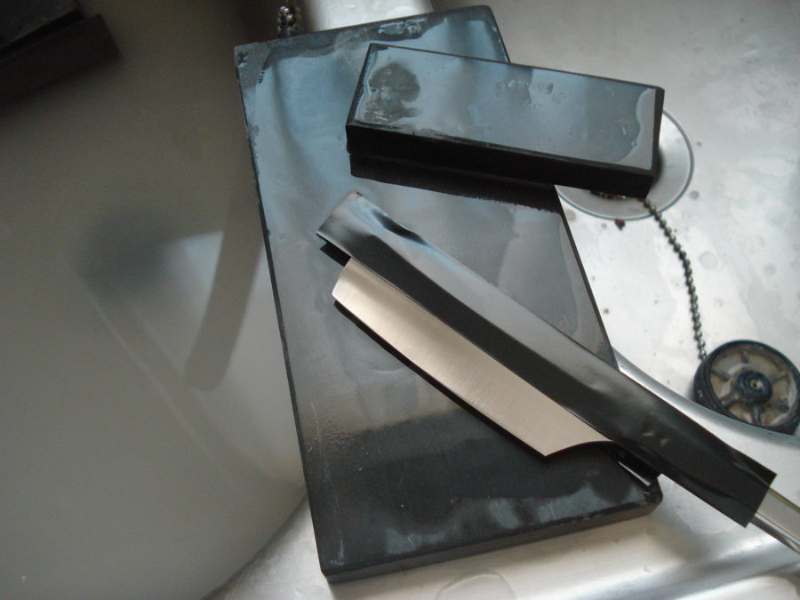

grain 1000
grain 3000
White arkansas
grain 8000

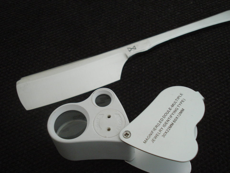

Je jette un oeil pour voir si on est bien clean avec la loupe x60

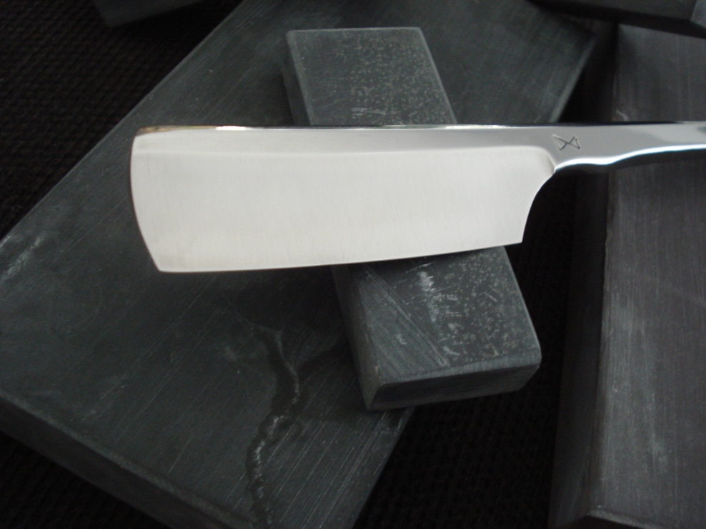

J'attaque la finition avec la dragon tongue
Purple lynn pour enchainer
Gray slate pour finir.

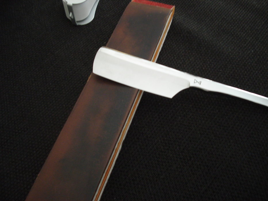

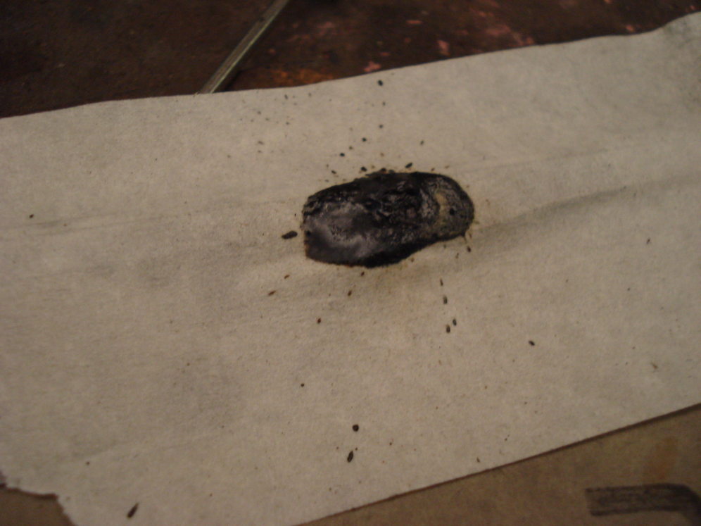

A chaque fois je passe par la pierre à boue, j'attend que cela change de couleur et ensuite à la flotte plus bicarbonate. (des fois je passe les trois pierres à boue sur les trois pierres.

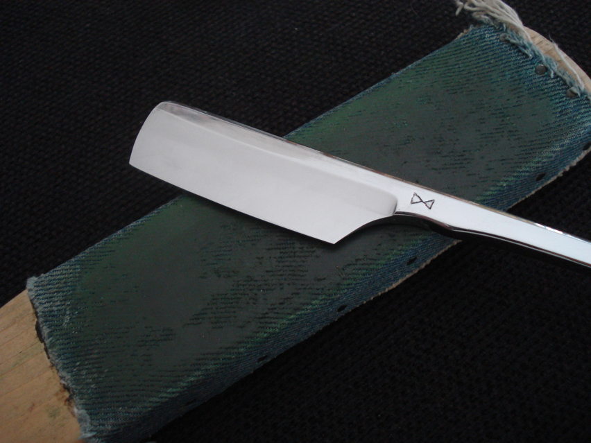

Pate de 0,5 micron sur jean, mais j'suis toujours pas fan du travail à la pate.

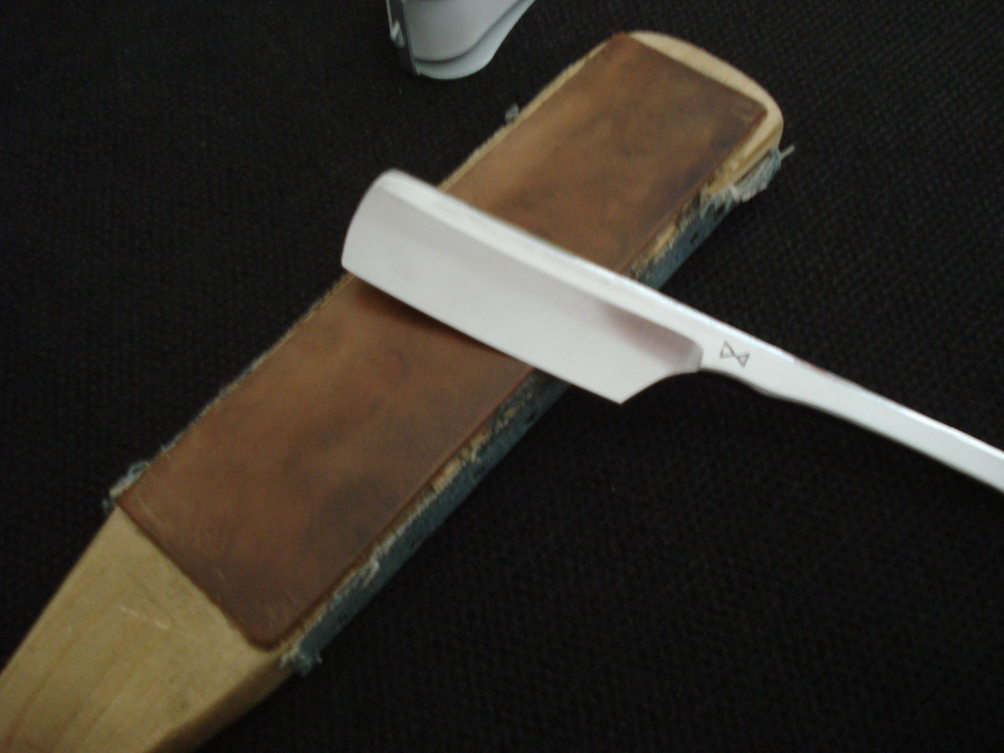

Mon cuir bien raide en cuir de vache
Cuir de poulain bcp plus tendre pour finir.

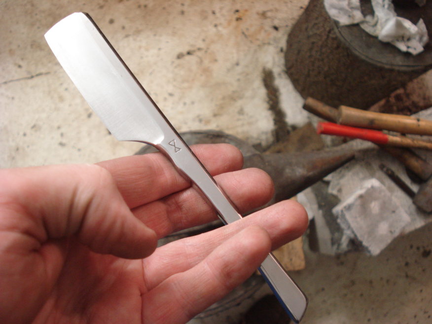

Kamisori ready to shave.
Bon mes photos du produit fini en intérieur sont affreuses donc j'en referais en extérieur. Sinon rasage ce matin, c'est doux, c'est fluide, la coupe est franche et bonne, pas de point de sang, pas d'irritation. Rasage avec la crème nivea. Bon j'suis toujours pas très à l'aise avec une lame fixe. Mais on finit par prendre ses marques. En l'espèce le rasoir est un peu trop "lisse" et fini à mon gout, mais bon c'était un choix sur celui là. Une transformation d'une chute de découpe en kami plutot satisfaisante.
Donc un kami westerner, C130 trempé à la flotte, revenu deux fois 165°c. 60mm de tranchant à quelques poils prés (c'est un peu long en fait, faudrait un chouilla moins).

Juste une question: tu peux donner des précisions quand tu dis:
"Je sors le fil avec un bout de scotch d'électricien sur une bande de 500."
Merci et bravo pour cette utilisation d'un bout de c130 qui traine :lol: thup thup thup
Phoeniks67
Messages: 5938
Localisation: 88 Vosges
Re: WIP Westerner Kamisori
Messagepar cardoso5fr » 04 Sep 2013 09:21
C'est une version sauvage, les gens sérieux utilisent des pierres pour le travail sur le fil même pour le sortir, l'abrasif s'usant et ne rendant pas toujours ce que l'on veut. Mais dans l'ensemble ce la bosse.
Je crée une lègère sur épaisseur avec le scotch
1 pour ne pas bouffer mon arrête vivre et donc ruiner un peu l'esthétisme
2 cela augmente trés légérement l'angle d'affutage, c'est pas trop génant.
Je descend l'émouture relativement fin jusqu'à la bande 120 ou 240. dans les 0.1mm, et ensuite je sors le fil, de cette manière je voie clairement ou l'épaisseur de l'émouture au dessus du fil n'est pas identique. (pour sortir le fil, je bouffe de la matière et donc là ou c'est trop plat au dessus du fil c'est qu'il y a encore un peu d'épaisseur et qu'il faut rebosser. Ensuite je reprend l'émouture pour faire en sorte que le biseau "secondaire" soit le plus petit possible, je tolère en général jusqu'à 1-1.5mm de hauteur à tout casser.

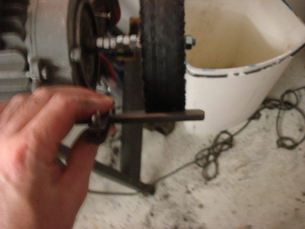

Dis donc il fait un peu flipper le montage de ta frotte:
Tu es serein? :D
Messages: 24761
Messagepar cardoso5fr » 04 Sep 2013 15:01
Aucun soucis hormis que le disque est maintenant un peu petit et que je dois jongler un peu (1.5cv de moteur, montage direct sur l'axe avec une tige filetée M8. Les écrous sont serrés à bloc et donne la rigidité à l'ensemble). Le moteur est "bloqué" à même l'étau :D
