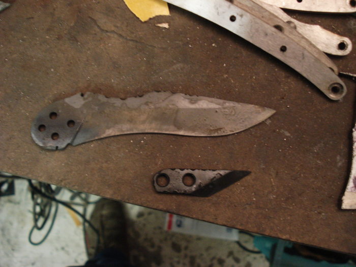

Détourage final de la lame
On voit la gueule que cela prend

Cela commence à ressembler à un truc

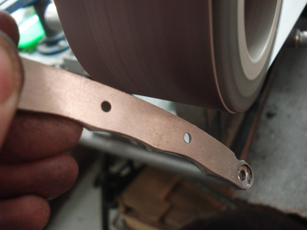

Passage à la bande 120 pour nettoyer

J'attaque l'émouture à la bande céramique 60.
J'avance mais faut prendre le coup de main pour ce genre d'émouture idiote.
C'est mieux, je commence à comprendre comment jouer
Avec les bandes fines, cela se précise.
