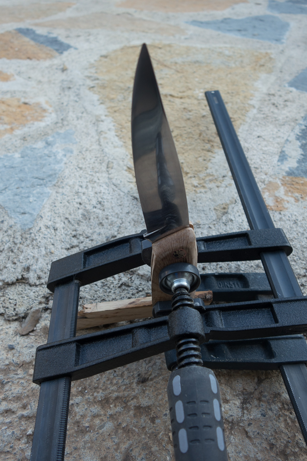

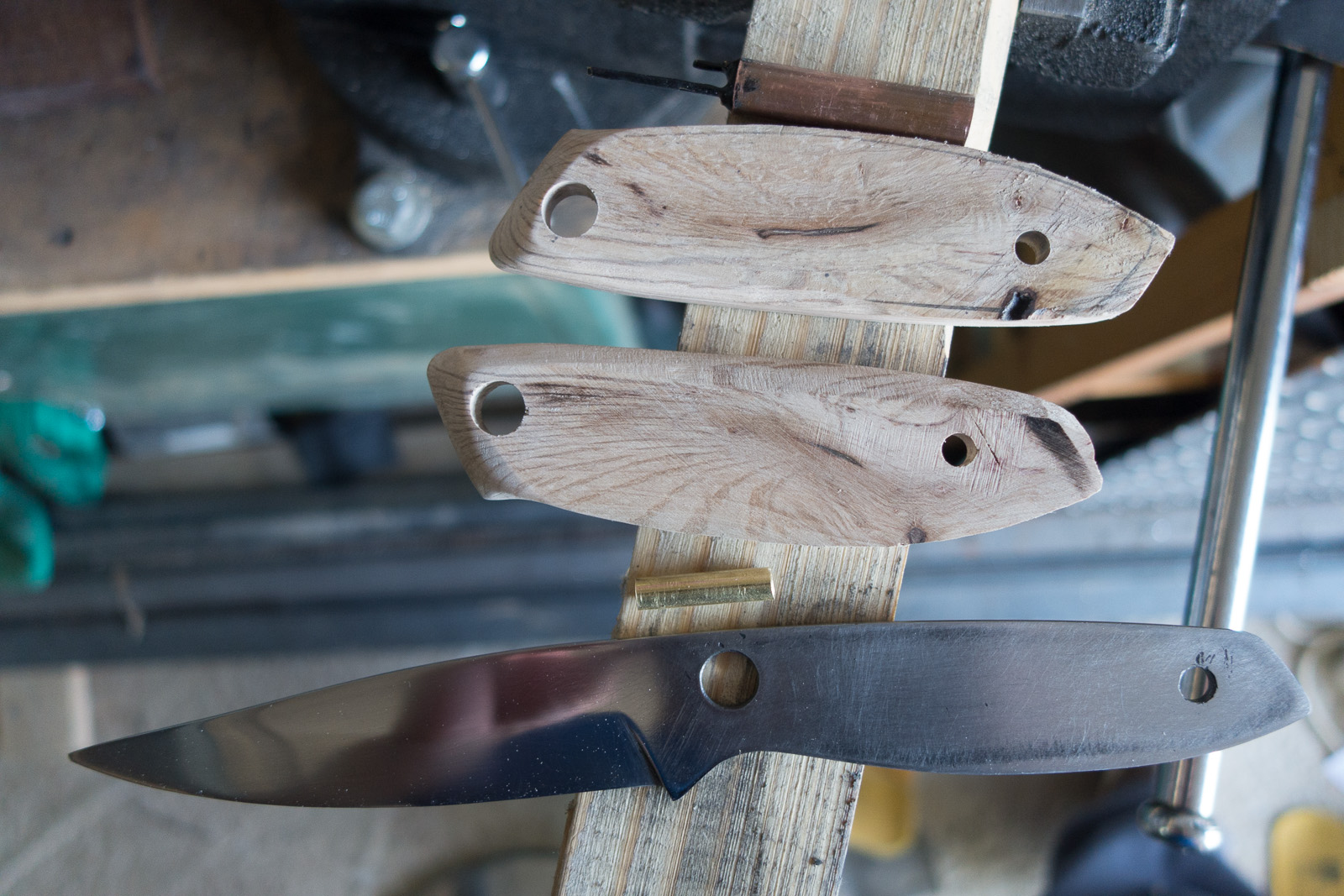

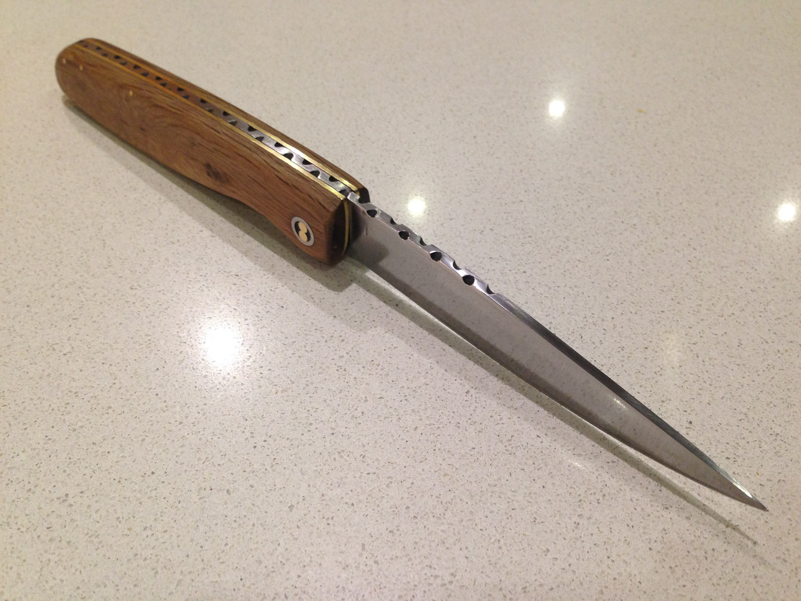

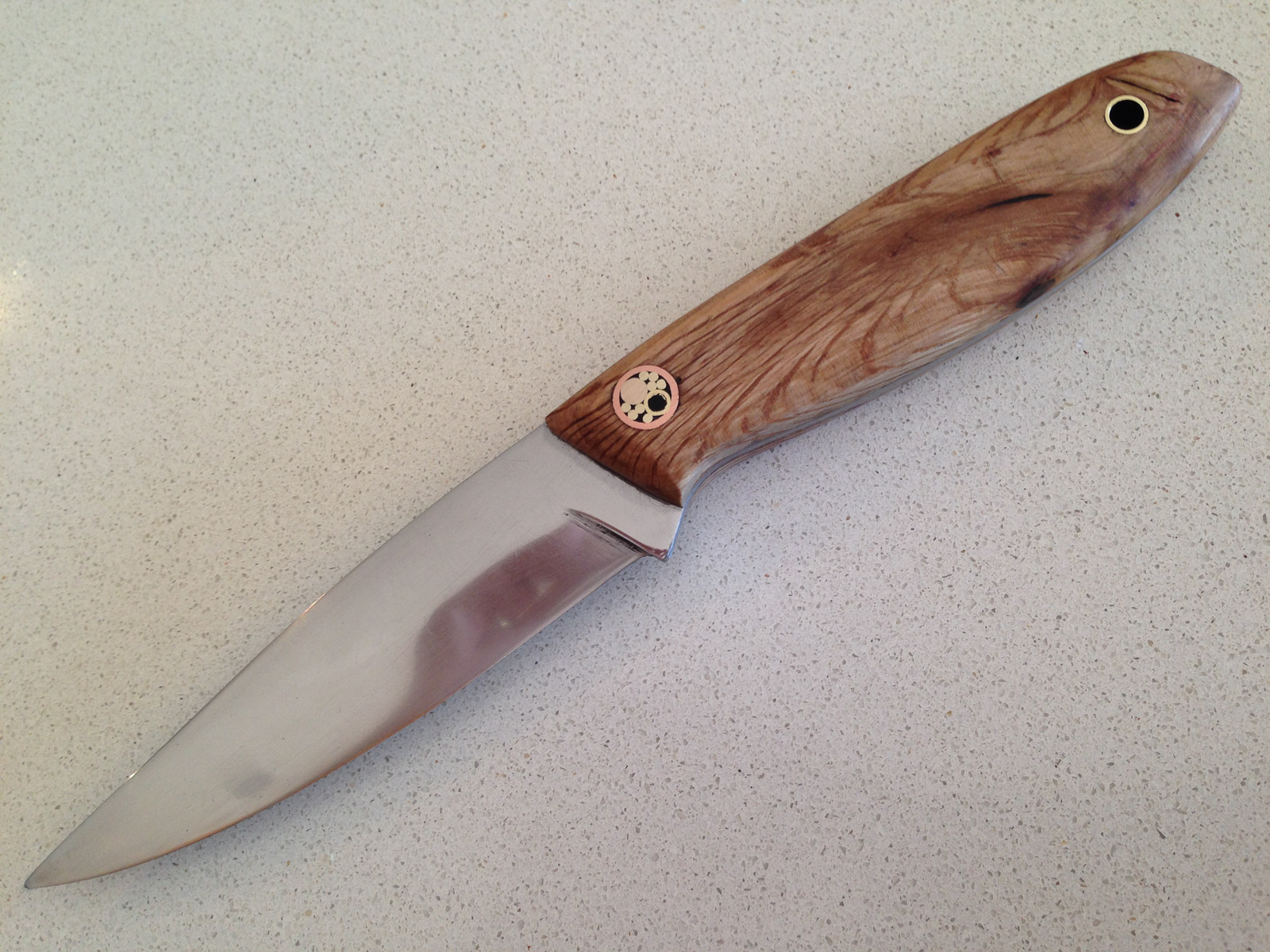

Bonjour,
je présente ma modeste contribution, je commence par mon premier couteau le #001, un fixe, en XC75 trempe à l'huile, manche en chène vert du jardin.
Pour cette première réalisation, j'ai fait l'émouture à la lime, sur la moitié de la hauteur de la lame … ce sera le premier et certainement le dernier que je ferai à la lime, j'ai eu chaud :oops:
plus qu'un premier couteau pour moi, une révélation !
avant l'assemblage final
le collage
et le résultat fini

Messagepar Fred.A » 05 Oct 2015 23:31
Cool !
C'est propre et la ligne est jolie.
Et j'aime bien le gros rivet pétasse pas centré.

Messagepar byhb » 06 Oct 2015 08:45
Ligne sympa,
Peut être le rivet centré et l'emouture un peu plus haute...

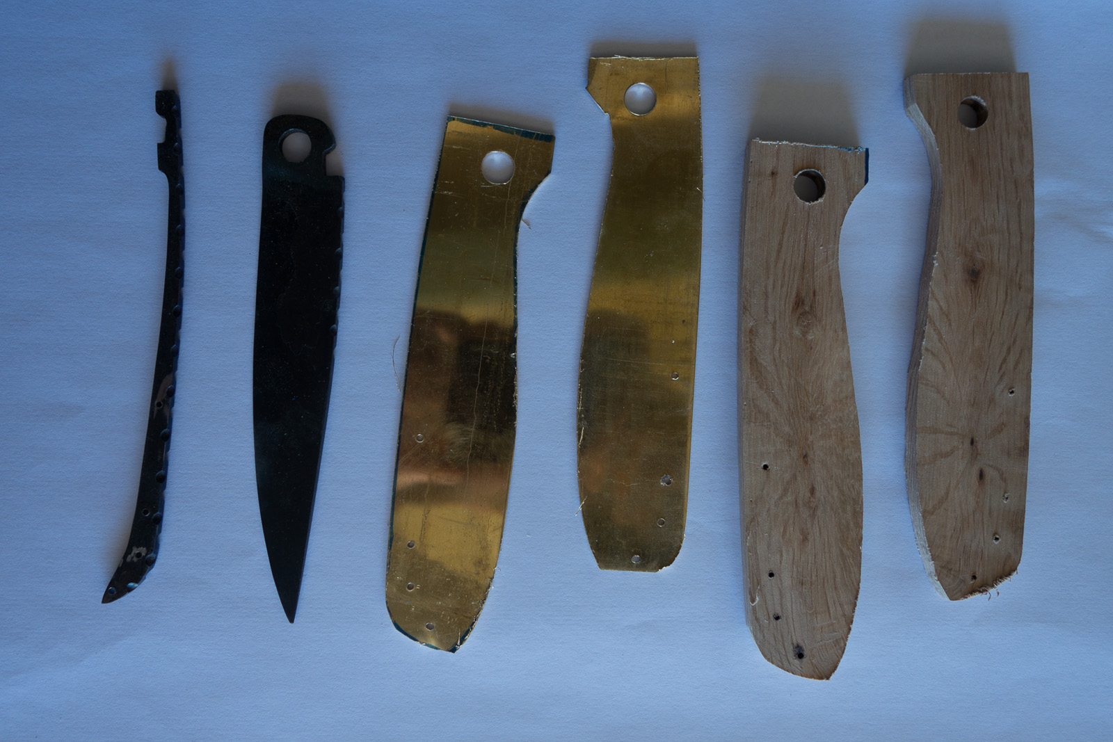

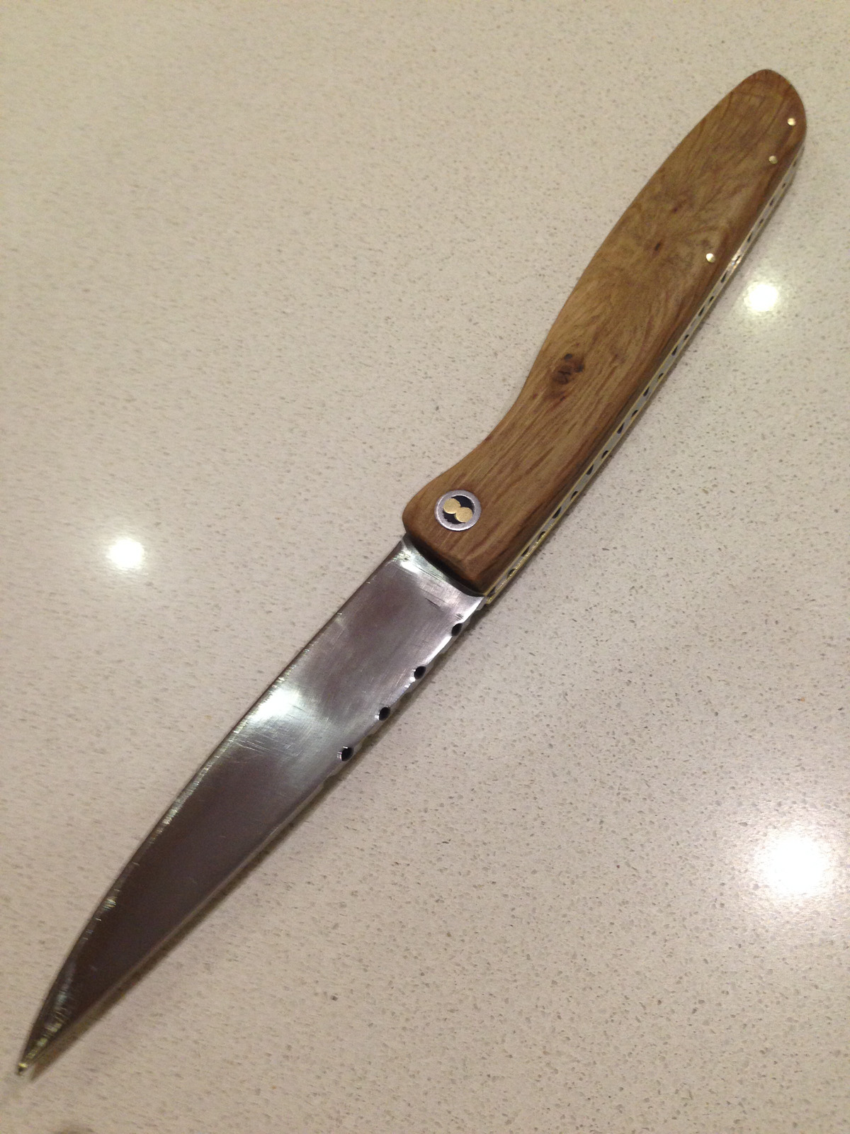

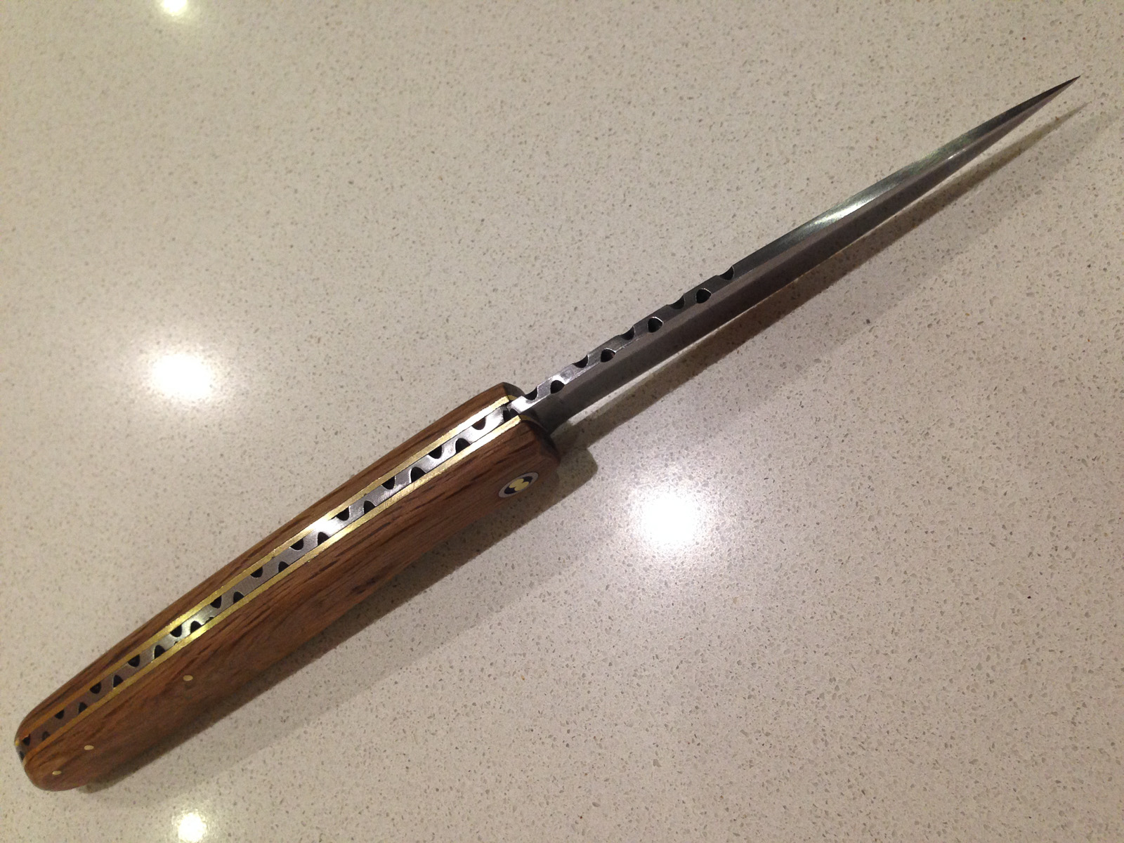

le #002
Messagepar Gael30 » 06 Oct 2015 21:32

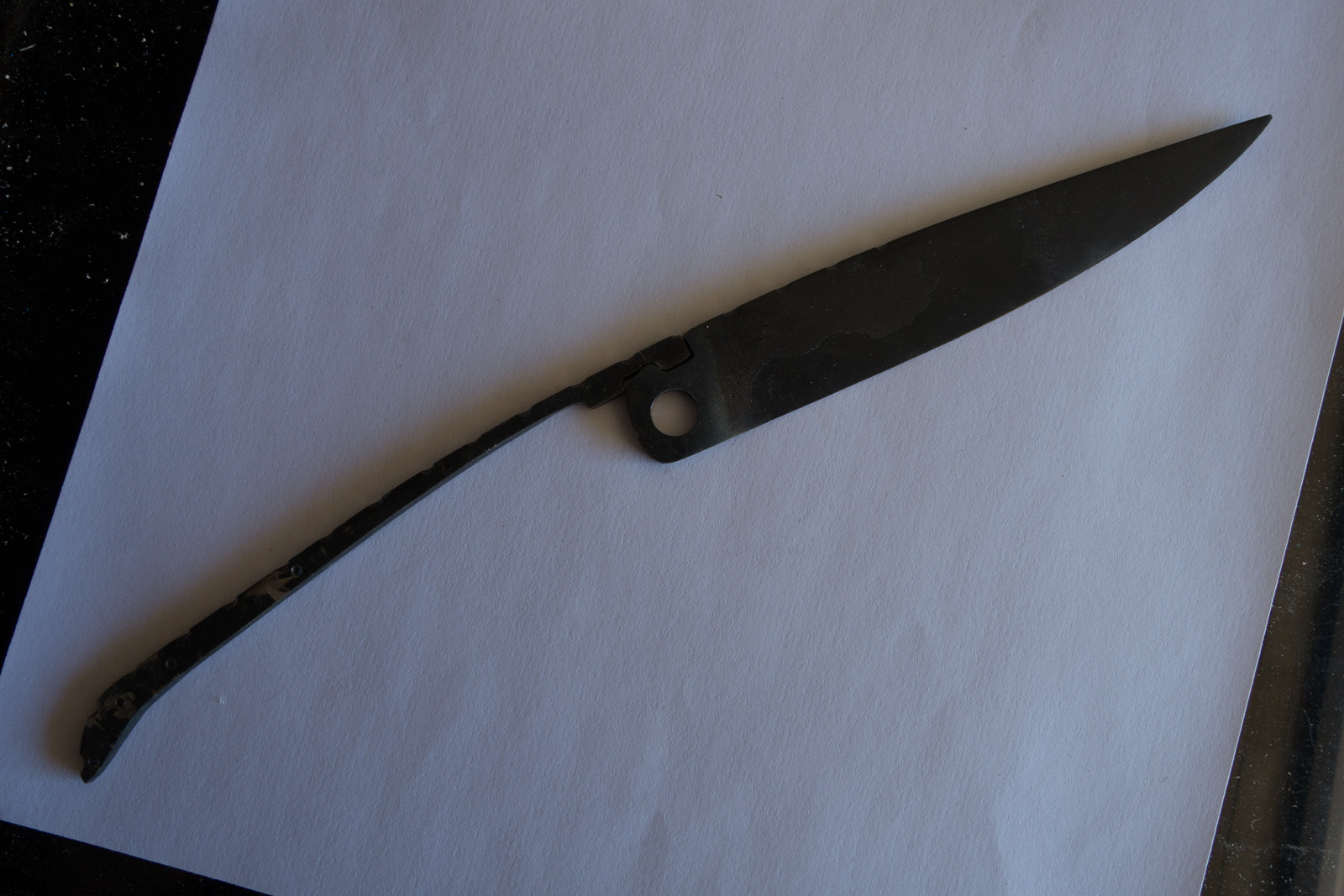

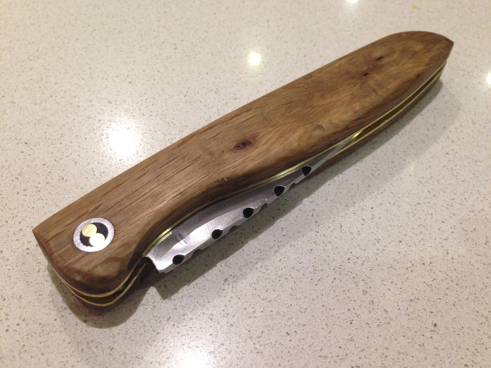

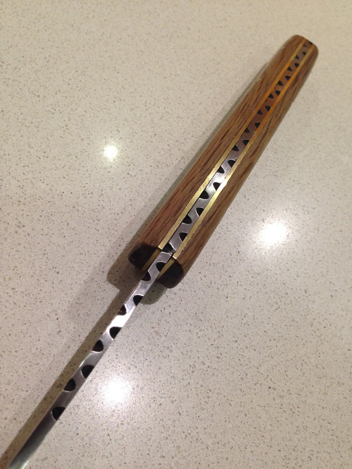

Voici mon deuxième couteau le #002, un plaint, en XC75 trempe à l'huile, manche en toujours en chène vert du jardin.
Pour cette deuxième réalisation, j'ai fait une émouture droite au touret à meuler et finition à la ponceuse à bande. Avec cette emouture j'ai une lame beaucoup plus fine et donc au final un super tranchant. J'ai aussi fait un premier essai de guillochage sur le ressort qui continue sur le début de la lame, des platines en laiton. J'ai fait un pin comme pivot, je n'ai pas vu quelqu'un le faire, j'espère que c'est pas une connerie. Du coup je l'ai fait avec un tube ferreux (je sais pas si c'est un acier ou pas)
Pour cette réalisation j'ai pas mal passé de temps avec des montages à blanc, du coup me suis dit que je referai des fixes avant le prochain pliant.
Voici les images
le petit éclaté avant montage
pas de photo du collage, le pliant a pas été simple pour moi donc pas pu gérer la photo
et le résultat fini

Messagepar Abaddon » 06 Oct 2015 21:41
ça manque un peu de finition, mais je reste stupéfait par la maitrise en si peu d'essais moi qui pleure pour les ajustages d'un piem' U_U

Messagepar Montrotomatix » 06 Oct 2015 22:14
La jonction entre la lame et le ressort à quelque chose d'intéressant.
Pousse un peu plus tes finitions et ce sera :parfait:

Messagepar rahansor » 07 Oct 2015 21:24
ouaip deux beaux premiers, perfectibles comme toujours, mais bien réussis!Bravo!
