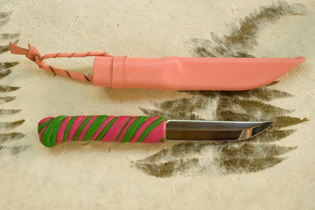

Le puuko de ma femme. Manche en pâte thermodurcissable.

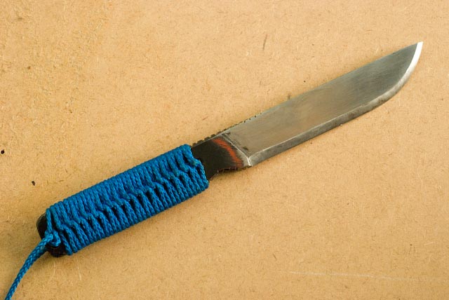

Un utilitaire style puuko.

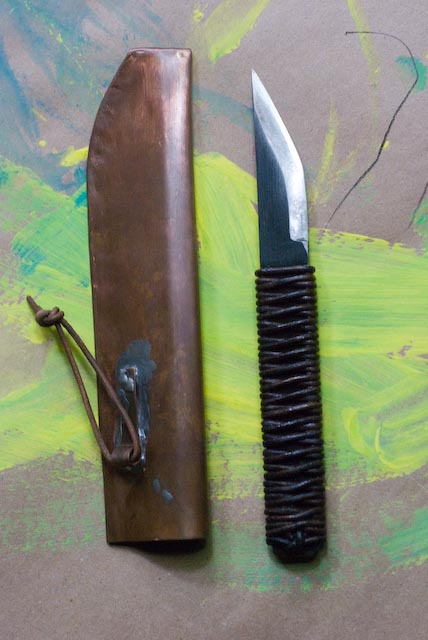

Ma première modification de lame de lame sur un kogatana/kiridashi. Dur dur l'acier trempé :x étui rustique en cuivre.

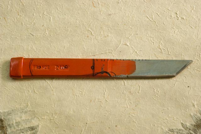

Un "tactical" taillé dans un burin de maçon MOB. Solide.
un autre en cours:

tiens c'est pas mal le truc de la pâte collorée (type fimo), ça donne une idée pour en faire des couteaux rigolots pour mes petits.
je suppose que tu préforme autour du manche tu fais cuir et tu réenquille avec de la colle, question y a t-il retrait de matière après cuisson?

olmo a écrit:tiens c'est pas mal le truc de la pâte collorée (type fimo), ça donne une idée pour en faire des couteaux rigolots pour mes petits.
le tout dernier en rouge c'est quoi?
Tu as tout bon, et y'a pas de retrait king , la solidité semble correct, avec une longue soie.
[edité]je cuis avec la lame, et je colle.

Un burin de maçon qui va devenir un petit tanto "tactical", pas très coupant, mais très solide...

Messagepar oufti » 10 Oct 2007 20:19
Lolo94 a écrit:[edité]je cuis avec la lame, et je colle.
A quelle T° ?

Messagepar Lolo94 » 10 Oct 2007 21:08
A quelle T° ?
130-150°C pendant 30 minutes, est-ce que ça pose un problème pour la lame? (inox suédois/ ou plutôt finlandais [édité])

Messagepar oufti » 10 Oct 2007 22:12
Lolo94 a écrit:130-150°C pendant 30 minutes, est-ce que ça pose un problème pour la lame? (inox suédois)
Non, ça devrait aller mais c'est limite, si c'est du 12C27 ou approchant un revenu à 150°C pendant 1/2 heure on passe de 61 à 60HRC.

Messagepar Lolo94 » 10 Oct 2007 23:07
oufti a écrit:
Lolo94 a écrit:130-150°C pendant 30 minutes, est-ce que ça pose un problème pour la lame? (inox suédois/Finlandais)
Ah oui, ça bouge quand même! Merci de l'info. :D
J'avais parié que ça irait, mais la prochaine fois je protègerais un peu la lame.
Je ferais pas ça avec un damas ou un truc haut de gamme de toutes façons. :oops:
Là c'est une Lauri stainless de chez Brisa (Finlande). Je ne connais pas la dureté, mais leurs aciers carbones standards sont revenus à ~59HRC (très biens à mon goût), et à coté l'inox à pas l'air particulièrement dur, mais pour les gâteaux c'est OK :lol:

Messagepar Lolo94 » 11 Oct 2007 00:12
cardoso5fr a écrit:J'adore la version bonbon du puuko :). J'avais pensé à utiliser ces pates fimo, mais je sais pas trop comment cela tient dans le temps.
A priori c'est assez inerte, ça bouge plus une fois cuit, et ça viellit bien.
C'est pas du micarta, hein! :lol: c'est plutôt un plastic de mauvaise qualité sur le plan mécanique, susceptible de casser si on le cherche. C'est pour ça que je l'ai entièrement solidarisé à la soie longue (~10cm). J'imagine que ça pourrait faire des plaquettes décoratives (collées et non vissées) :idea:
Sinon ça n'a que des qualités, c'est facile et ça se travaille comme on veut. On peut polir, et cirer. Les "pros" font des finitions vernies ou émaillées, mais là c'est plus compliqué.

Messagepar Lolo94 » 27 Oct 2007 17:18
Voilà l'étape suivante (voir photo précédente pour le début) après dégrossissage du "burin".
reste à polir, affuter, cordelette sur le manche et étui.
