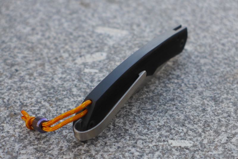

Le challenge de base était de faire un pliant verrouillant avec un minium de pièces et peu de trous visibles dans la manche - j'aime bien des projets un peu "tordus" …
Autres conditions: léger, lame correcte
Solution: une manche en G10 avec le ressort de verrou logé à l'intérieur et fixé avec une seule vis.
Le coté "propre" - une seule vis visible
Le coté "technique" - une vis et le stop-pin visible …
Axe en 4 mm, deux rondelles en bronze, et un clip "deep carry" logé dans une rainure au cul de la manche et fixé également une vis.
Les deux vis sont cachées sous le clip ce que nécessite une clé spécifique
Autres détails techniques:
    longueur totale sans clip: 192 mm
    longueur manche: 106 mm
    ratio manche/lame: 1,23
    longueur lame: 86 mm
    épaisseur lame: 2 mm
    acier: Niolox, ca. 60 HRC
    épaisseur manche: 9,5 mm
    ressort: acier, 1 mm detent diamètre 1,5 mm
    clip: Titan 6AL4V, fraisé, épaisseur 1 à 2,5 mm, forme "stylo" et "very deep carry"
    poids: 48 g

Messagepar Virgil4 » 13 Oct 2018 22:53
grand goule a écrit:Et bien dis donc, si tous nos premiers couteaux ressemblaient à celui ci :yeux: thup
Merci beaucoup, mais comme dit, le chef supportait encore fréquemment …
Je me souviens encore bien de ma trouille devant le backstand …. :bouhouhou:

Messagepar Virgil4 » 13 Oct 2018 22:58
grand goule a écrit:Commande groupée :spc: :spc: :spc:
ch'crois pas … non, je sais que c'est malheureusement non :non: - c'était un "pain in the ass" d'implanter le ressort dans la manche :fou:

Messagepar Jonathan P. » 13 Oct 2018 23:14
Merci !
Mais du coup, le logement du liner...? fraiseuse "spécifique" aussi? Tunnel creusé à la petite cuiller? Top-secret classé X ? :fou:

Messagepar Virgil4 » 13 Oct 2018 23:29
Chanté dans le manche par trois vierges à la pleine lune … rptd
Virgil4
Messages: 3516
Localisation: Kaiserstuhl
Re: Virgil4 - mes réalisations
Messagepar Virgil4 » 14 Oct 2018 00:06
Mais t'es sur la bonne piste, Jonathan - c'était effectivement un petit fraiseur "pimpé".
Et la fraiseuse? Juste mon BUFZ standard d'origine chinoise (Bohr- und Fräszentrum - centre de perçage et fraisage)
1ière étape: fraiser la rainure pour la lame - démarche classique, connue des "deux clous" avec manche monobloc
2ième étape: fraiser le logement de du "bout d'activation" du ressort
3ième étape: fraiser le logement du ressort avec un fraiseur "jouet" sur lequel j'ai encore dû réduire la queue partiellement afin d'avoir suffisamment de profondeur pour loger le ressort de verrouillage. Avec le G10 ça allait encore, ça serait impossible avec ce fraiseur en titane.
La hauteur de la tête correspond donc à la largeur du ressort sur sa longueur invisible.
Inconvénient: le bout arrière de cette rainure a le rayon du fraiseur, donc pas une butée propre. J'ai essayé d'optimiser un peu avec le Dremel, mais bon, ça reste du bricolage … Il faudrait peut-etre deux vis pour le fixer correctement …
Voilà le "secret" - rien de spéciale, juste un peu de bon vieux mécanique.

Messagepar M@nu » 14 Oct 2018 10:28
Un passaround, alors...
En tout cas, bravo !!! thup
