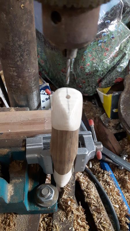

Autre astuce d'usinage, vous êtes embêté pour faire un perçage vertical dans l'axe d'un manche (perçage pour une soie par exemple)
Fixer le manche en bout sur le serre joint de la perceuse à colonne s'avère problématique parce que ça ne tient pas
Aucun problème, dans le serre joint de la perceuse vous serrez un quillon de bois sur lequel vous fixez à 90° un mini étau qui lui même maintiendra la pièce

elle est pas un peu courte ta mèche pour une soie traversante ? :mouarf:
Messages: 16271
Re: Quelques astuces du Patoche
Messagepar Patrick86 » 28 Mar 2019 08:48
grand goule a écrit:elle est pas un peu courte ta mèche pour une soie traversante ? :mouarf:
Non, pas de souci, c'est juste pour un couteau à pain, pas un couteau de camp destiné à taper dans des troncs
Dans le cas présent les efforts seront modérés et un bon emboîtement en force avec un collage adéquat thup
Et puis le visuel de la longueur de la mèche sur la perceuse est un peu faussé par la perspective en vue plongeant de la photo

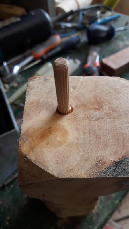

AUTRE ASTUCE : PERCAGE DANS L'AXE D'UN MANCHE
J'ai vu à plusieurs reprises, sur ce forum où ailleurs le problème qui est posé par le fait de percer un manche dans son axe, chacun a une méthode, qui réussit plus ou moins bien, voila la mienne qui est inratable
Vous prenez un quillon de bois que vous percez de part en part au diamètre voulu (6mm dans le cas présent) et à vue d'oeil dans l'axe du quillon, la précision n'a que peu d'importance, à ce stade on s'en fout un peu
Prenez ensuite un tourillon de diam 6 que vous collez en l'enfonçant seulement de 5 mm, pas plus
Une fois le collage sec (quelques minutes si vous utilisez une colle super glue) vous faite une coupe de ce qui dépasse du tourillon (et ce à chaque bout du quillon)
Ensuite vous faites un petit perçage (dans le cas présent 3mm) dans le centre du tourillon, ce perçage servira à placer la pointe du tour à bois, et idem à l'autre bout du quillon
Vous êtes donc à ce moment là absolument certain de faire un tournage du manche dont l'axe central percé à l'avance sera centré par rapport à la pièce finie, donc vous aurez à coup sur une soie bien axée dans le manche
Une fois la pièce tournée vous enlevez les petits bouts de tourillons par un perçage à 6mm
Dans le cas présent c'était juste pour une cuillère à sauce, mais peu importe
