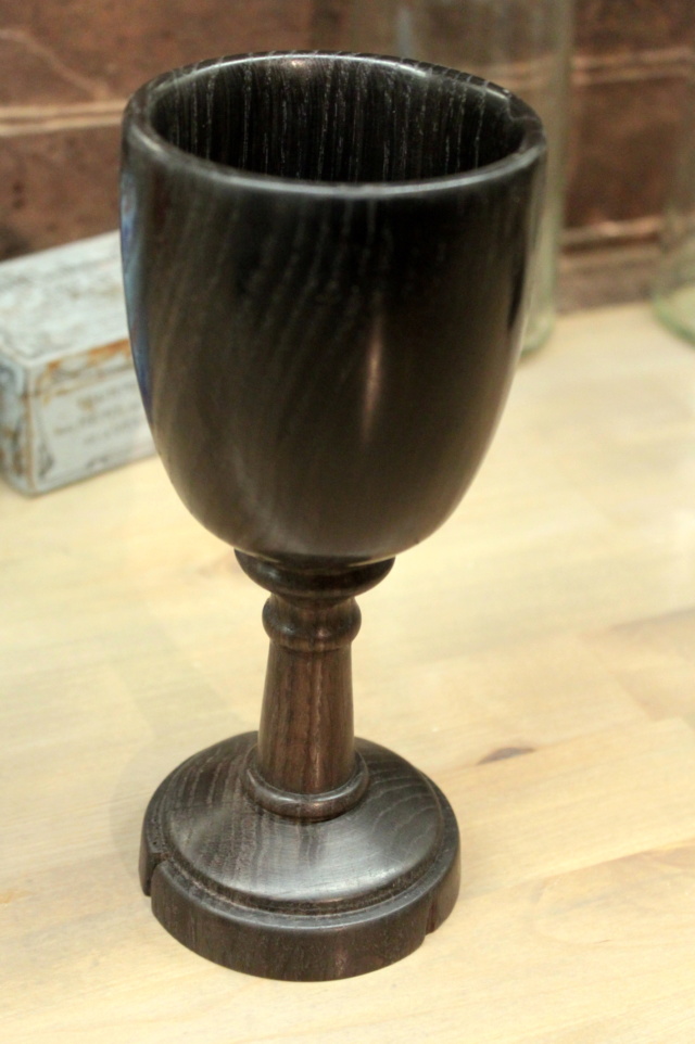

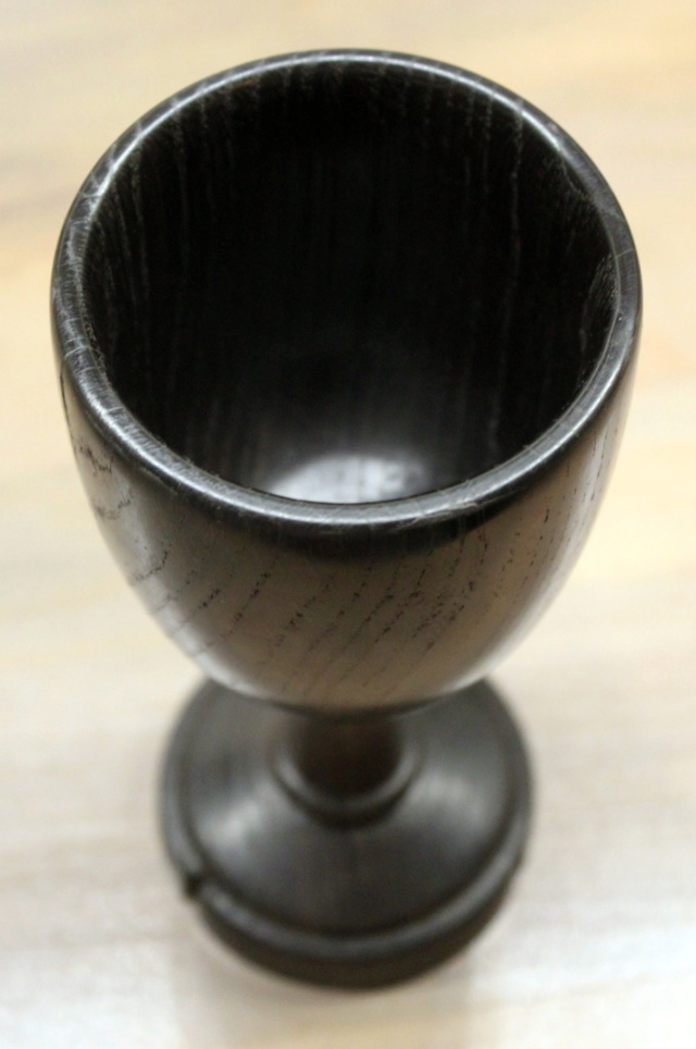

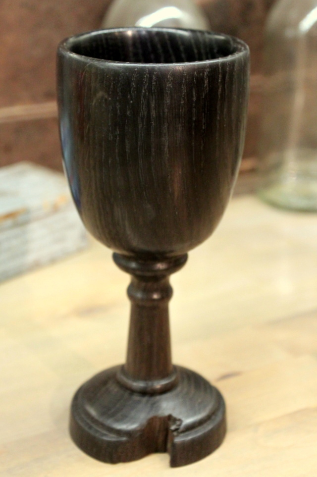

Messagepar kurios » 11 Oct 2019 11:31
Chêne gallo-romain de la première livraison de notre pilleur de tombes préféré.
Pas de stabilisation mais il a dût sécher au moins deux ans avant que je l'attaque.
