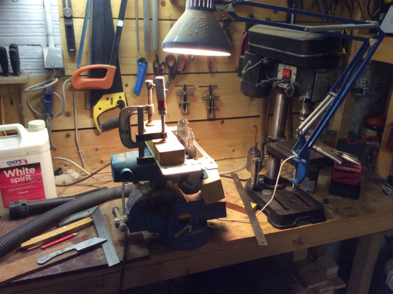

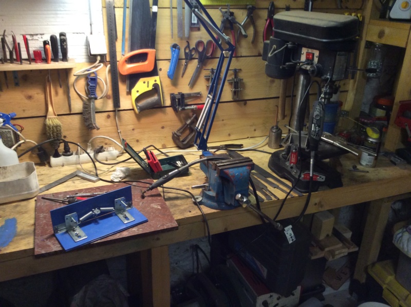

J’y pense depuis un an, j’ai commencé à acheter du matos depuis huit mois et je commence à organiser l’atelier et travailler sur les lames depuis trois mois. Donc je commence par le matos voilà ma magnifique scie sur table :

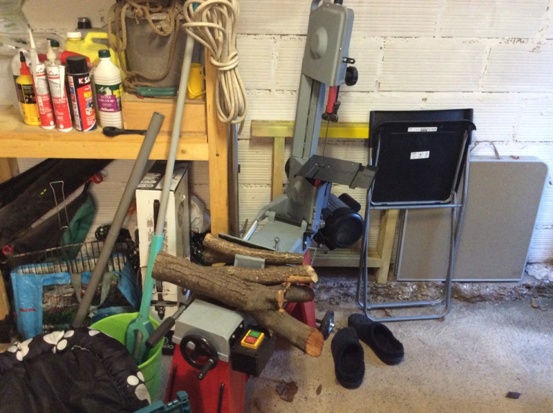

Le plus gros investissement une Holzmann BS115:
En mode dremel:
En mode backstand :
:mouarf: :mouarf:
En mode finition d’ébauche:

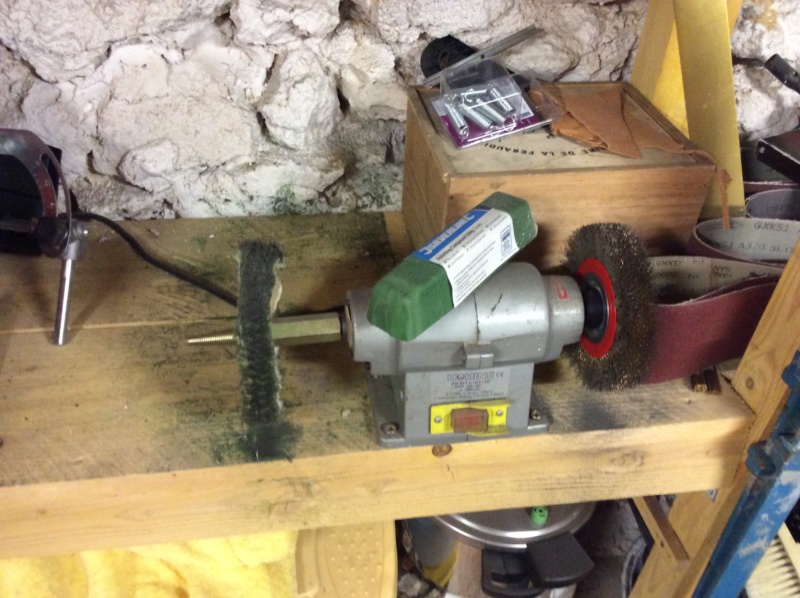

Le coin pollissage:
Et un petit bonus ! Tout premier essai, j’y penserais sûrement avec une petite larme dans quelques années.…

Messagepar Carbo » 29 Oct 2019 05:05
Sah a écrit:Le coin pollissage:
Ça, ça fait franchement peur. Le jour où la frotte va t’arracher une lame des mains, ce qui arrivera fatalement, la lame va rebondir sur l’établi, puis sur le mur du fond et venir se planter dans ton front.
Avec un touret à polir, il faut faire en sorte que les frottes soient au dessus de rien. Moi, j’ai même posé deux fûts remplis de chips en polystyrène pour amortir et absorber l’objet que je suis en train de polir s’il vient à se faire arracher de mes mains.

Avec un bon casque intégral ça le fait bien aussi :habile:
Le coup du couteau venant se planter dans l’une ou l’autre partie de ton anatomie est statistiquement peu probable, ce qui l’est plus, c’est la lame qui part à la poubelle au stade des finitions ultimes …

moi c'est la scie sur table qui me fait peur :fou:

Messagepar Sah » 29 Oct 2019 15:46
Ah ben je savais pas, ça ne m’est jamais encore arrivé, merci de l’info, je vais voir comment je peux sécuriser et/ou déplacer ça. Sinon avec un peu de chance ça me fera péter l’énorme bouton que j’ai sur le front en ce moment, sans déconner un bouton à mon âge, on dirait un puceau.…
Pour la scie sur table, ben au final, on a un plan avec une lame qui tourne perpendiculairement et une cale pour régler l’épaisseur, exactement comme une vrai. Que tu mettes tes doigts dans celle-ci ou une autre, le résultat sera le même. C’est plutôt l’utilisation qui fait la différence je pense, utiliser un poussoir etc.…

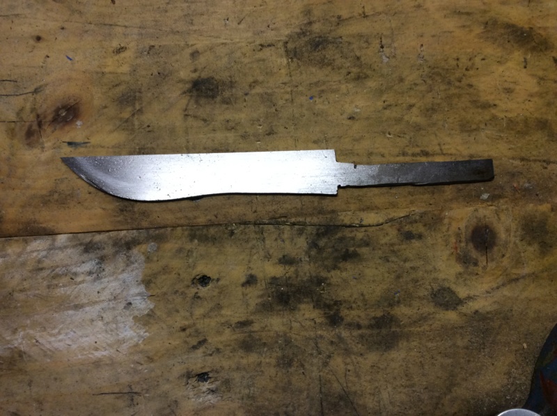

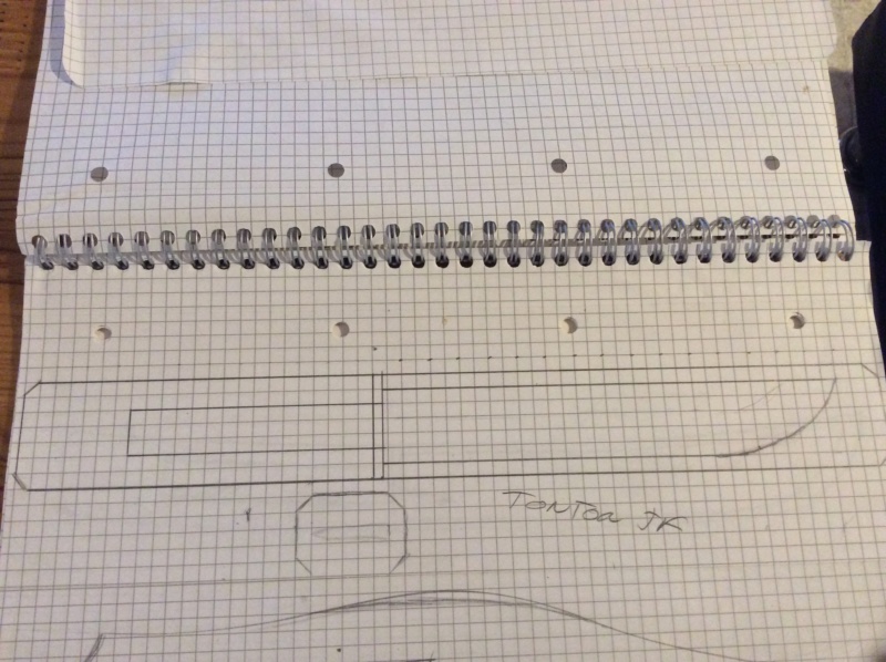

Donc je me suis mis en tête de fabriquer 4 couteaux pour noël, sachant que je n’en ai jamais fait, que j’ai personne pour me montrer, je sais que cela va être compliqué et que le résultat sera dégueulasse pour un public tel que vous. Mais bon comme je fais ça justement, tout seul, sans aide et que c’est vraiment mes premières lames j’ai aucune honte à montrer mes bourdes :D
Pour limiter la casse je pars sur des choses simples, évidemment des fixes, évidemment du XC75 et des montages simples pour au moins deux (plate semelle si je me trompe pas), un plus compliqué (sur soie) et un, comment dire, j’ai mis la barre un peu haut on verra si je m’en sors...
Ce qui me plaît c’est de concevoir un couteau personnalisé pour chacun d’eux.
Donc pour mon neveu j’ai imaginé un couteau qui lui ressemble, avec les épaules larges, une lame brute mais tranchante, fait avec du chêne un arbre bien ancré dans le sol, solide sur les appuis et qui dégage une sorte de force tellurique. Je vois quelque chose comme ça:

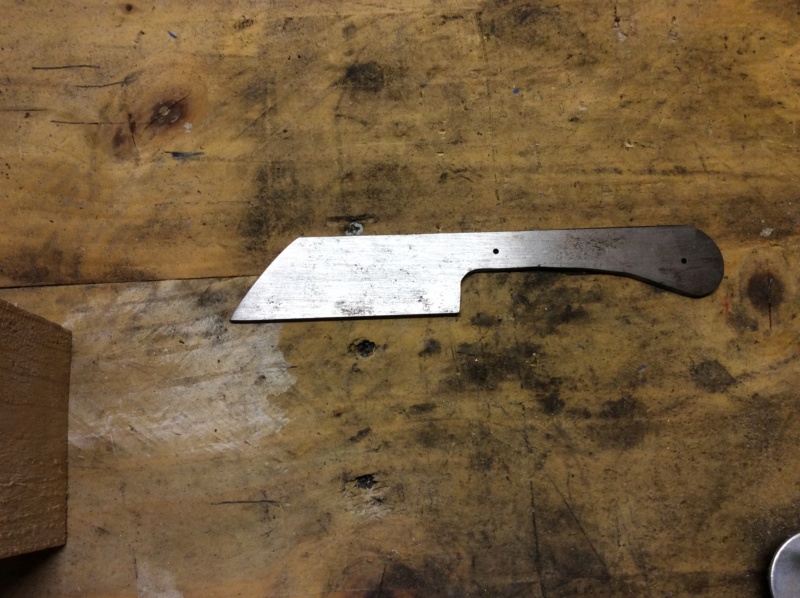

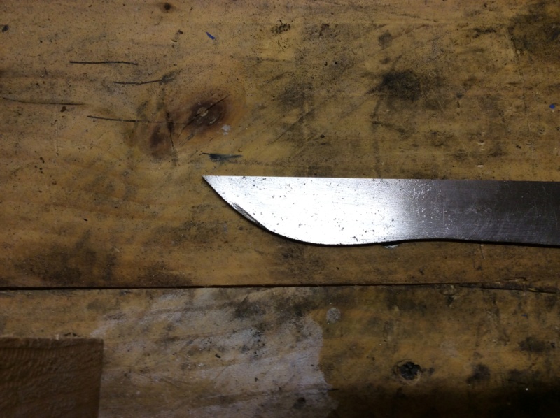

Ébauche de la lame

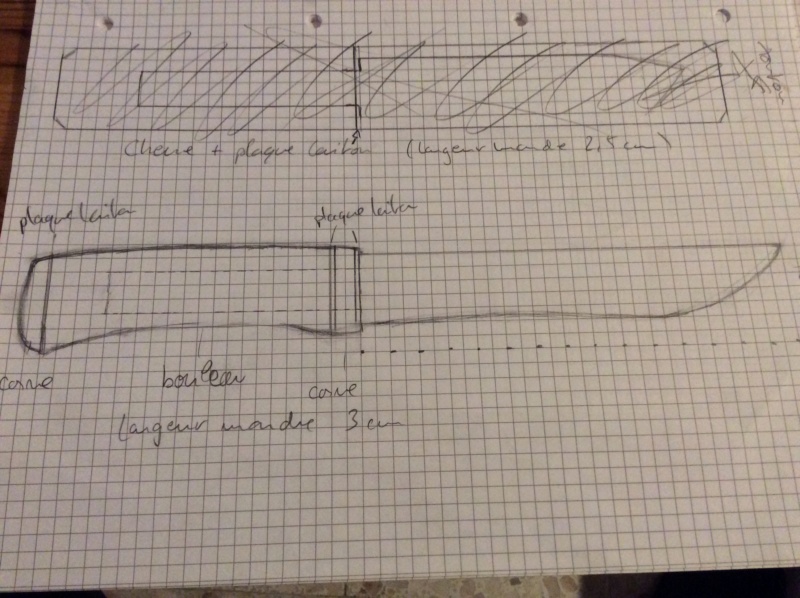

Pour mon beau-frère il faut un profil plus affûté, plus acéré et des matériaux modernes. Plaquettes carbone, intercalaires G10 orange, étui kydex, bref un couteau de beau gosse. Je vois quelque chose comme ça :

Pour le beau-père c’est compliqué, un chasseur qui aime les couteaux et qui en a plein en vitrine, des damas, des gravés, des petit, des énormes dagues de chasse etc etc... Donc j’ai un peu cherché et je veux lui faire un couteau qu’il n’a pas, je vais lui faire un couteau inspiré des couteaux traditionnels du peuple Sami, des éleveurs de rennes en Scandinavie (Laponie, nord de la Finlande et Norvège). Manche traditionnellement en bouleau et bois de rennes, sauf que moi je veux remplacer le bois de rennes par de la défense de sanglier bien de chez nous ! J’ai missionné pour ça mon neveu et ses copains de chasse, le top serait des défenses d’un sanglier qu’il a lui-même tué, mais c’est pas gagné… Quelque chose comme ça :
Ébauche de lame (bien ratée par rapport au dessin)
Et enfin le chêne blanc, l’arbre de la sagesse pour mon vieux tonton, un forestier à la retraite qui doit avoir tout un tas d’utilitaires dont des vieux canifs de son père. Donc comme de toute façon il n’utilisera pas un couteau que j’ai passé des heures à fabriquer autant miser sur l’élégance. Élégance et chêne blanc cela m’amène forcément à quelque chose comme ça:

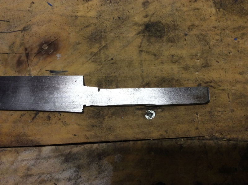

Voila c’est tout pour ce soir, demain je pense vous présenter mes premiers essais d’émoutures sur des lames suicides. Je pense que vous allez adorer mon nouveau concept d’émouture semi-plate semi-bombé à facettes :mouarf:

Messagepar Jonathan P. » 29 Oct 2019 23:24
Tu as été voir sur le fil dédié aux puukkos et couteaux nordiques pour des inspirations de formes pour le n°3?
Perso, pas fan (du tout) de la lame n°2, mais par contre je trouve le projet très très chouette et très ambitieux, bravo ! thup
Messages: 32743
Re: 4 couteaux pour noël
Messagepar grand goule » 29 Oct 2019 23:50
D’accord avec le magicien pour le profil de lame du 2.
Et d’un point de vue technique j’éviterai le recurve sur le 3, pour lequel tu risques de te faire très beaucoup chier à gérer l’émouture , l’affilage et l’affutage

Messagepar Sah » 30 Oct 2019 14:33
Je suis bien d’accord avec vous, le 2 c’est pas mon préféré, mais il est pas pour moi...
Et effectivement je vais virer le renflement au bout de la lame du 3, suite à vos messages j’ai cherché un peu sur le forum et compris ce qu’était le recurve et j’ai pas le niveau pour me lancer la dedans c’est clair. En plus il ressemblera plus à un couteau Sami sans la bosse. thup

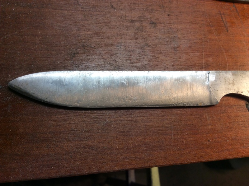

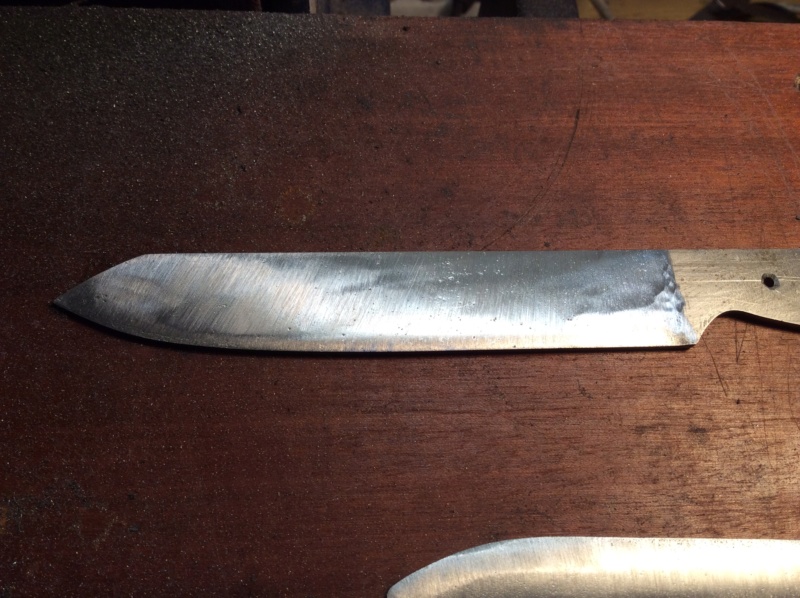

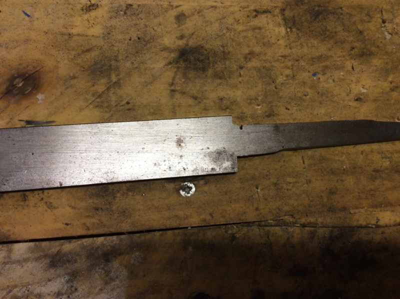

Je suis très fatigué ce soir alors je vais faire assez court, voici donc comme promis mon nouveau concept de mouture plate semi-bombée à facette :mouarf:
Pour m’entrainer j’ai fait deux lames « suicide » un petit office et un utilitaire un peu plus grand et j’ai travaillé à main levée...
Celle la c’est peut-être la plus régulière mais pas plate du tout quand même...

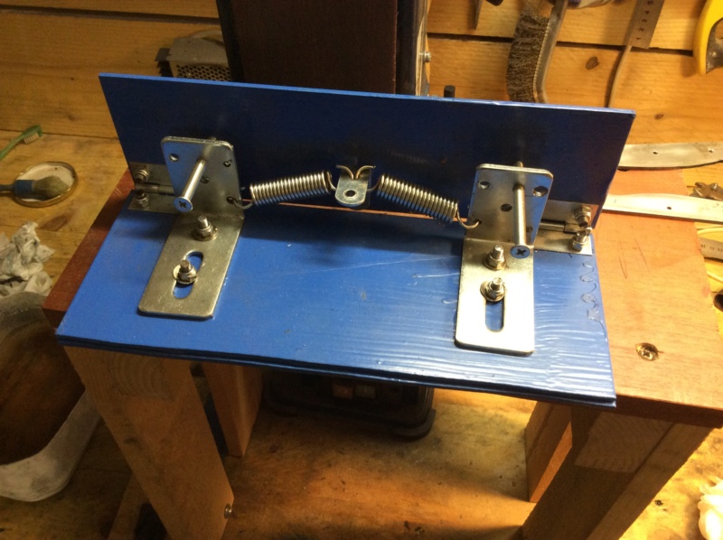

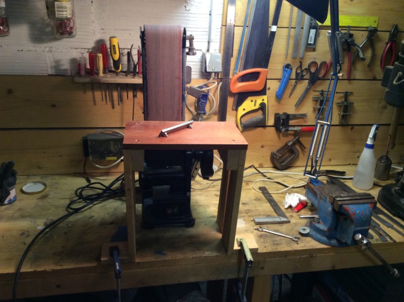

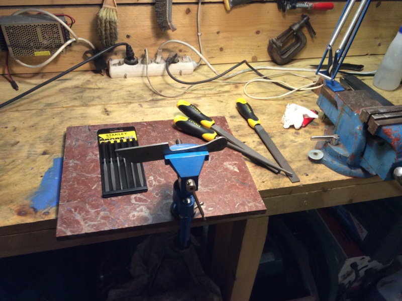

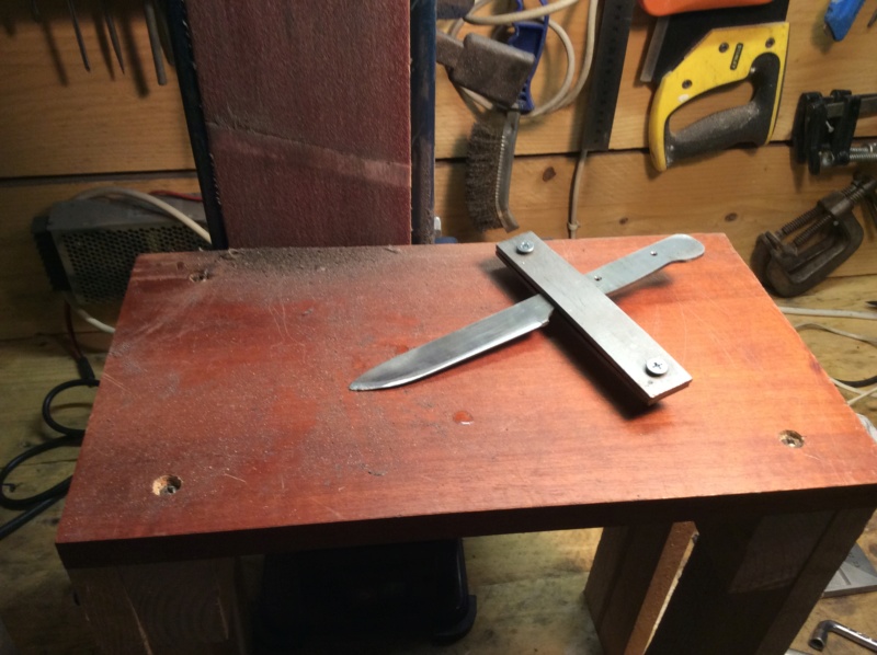

J’en tire deux conséquences, je n’aurais pas le temps de maîtriser les émoutures à mains levées d’ici noël et ma ponceuse n’est pas adaptée. Pour résoudre le premier problème je me suis fabriqué ça avec un bout de tôle qui trainait et de la quincaillerie pas chère. Un coup de primaire antirouille puis de glycero, comme il n’y à aucun intérêt esthétique j’ai pas perdu de temps à poncer et fait ça au pinceau vitef ça m’évite le long nettoyage du pistolet...
L’autre problème c’est le bâti de la ponceuse sur les côtés de la bande, au début ça va puis quand on a enlevé un peu de matière le ricasso vient buter dessus, bref ça gêne... pour résoudre ce problème il me faut juste bricoler un peu, je compte intercaler une plaque entre la bande et le bâti, à y être je vais la faire plus étroite que la bande pour avoir un peu de bande qui dépasse sur les côtés pour pouvoir faire un joli arrondi.
Question : ma ponceuse fonctionne avec des bandes de 100mm si je fais une plaque de 90mm donc que la bande dépasse de 5mm de chaque côté c’est bon ?

Messagepar SimonC » 31 Oct 2019 12:03
Sah a écrit:L’autre problème c’est le bâti de la ponceuse sur les côtés de la bande, au début ça va puis quand on a enlevé un peu de matière le ricasso vient buter dessus, bref ça gêne... pour résoudre ce problème il me faut juste bricoler un peu, je compte intercaler une plaque entre la bande et le bâti, à y être je vais la faire plus étroite que la bande pour avoir un peu de bande qui dépasse sur les côtés pour pouvoir faire un joli arrondi.
Franchement je trouve que c'est une fausse bonne idée de faire moins large que ta bande.
Tu risques de ne pas arriver à faire une entablure nette. En tout cas, 6mm de bande sur le coté, je trouve ça énorme … 2mm maxi (si tu y tiens vraiment) te permettront d'avoir ton arrondi quand tu en as besoin et en réglant la position de la bande (si réglable) de la mettre au bord de plaque pour marquer tes entablures.
Perso, je ferais une plaque de la largeur exacte de ta bande … tu peux arrondir au papier à la main, à la lime, etc
Sur mon touret ponceur Lidl (le backstand est en projet et bientôt concrétisable financièrement), j'ai fait découper une plaque de verre au Weldom du coin.
C'est plat, efficace, ne s'use quasiment pas et ne chauffe presque pas, comparé à une plaque en ferraille.
Par contre, si les bandes sont de mauvaise qualité, il y a un tressautement à chaque passage du joint de collage … très mauvais pour la précision et le confort.

Messagepar Sah » 31 Oct 2019 15:21
Merci Simon pour ta réponse !
Du coup je vais prévoir une plaque de la largeur de la bande, on verra plus tard les arrondis c’est pas capital pour ce premier projet. Peut-être juste un ou deux millimètres de moins car il y a, comment dire, une petite oscillation sur le côté de la bande.
Tu m’as appris autre chose, j’ai acheté des bandes de merde car j’ai déja un à coup quand le joint passe.… thdw
