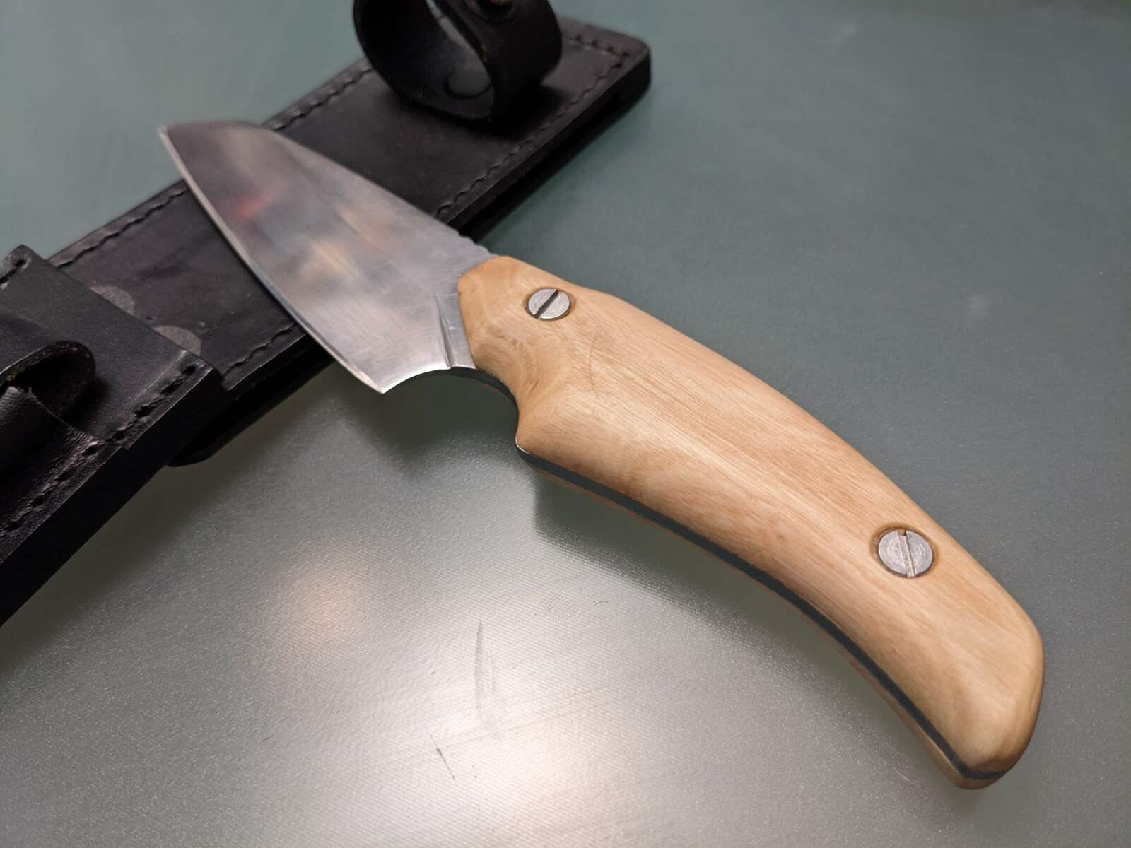

Alors voilà, j'ai commis mon premier outrage au bon goût.
J'implore votre indulgence: avant de forwarder les photos qui vont suivre dans le fil des plus moches couteaux vus sur le net, souvenez-vous que c'est du 100% motodidacte (c'est comme un autodidacte, mais en plus rapide).
Pour ceux que ça intéresse, le récit complet de l'aventure, avec ses galères et ses passages à vide est ici (et comme c'est un blog, le début du récit se trouve à la fin de la page).
Pour la version courte, je partage ici quelques photos du travail réalisé.
L'idée d'origine:
Qui a évoluée progressivement, le temps de trouver ma voie:
Ma grande spécialité: une maquette en contreplaqué, pour valider le concept et son ergonomie:
Jusque là, je pensais encore sous-traiter à un pro.
Et puis, après m'être pris un vent avec le coutelier à qui je souhaitais confier la réalisation du projet, j'ai pris mon courage à deux main et me suis lancé, après avoir simplifié l'émouture et prévu un manche vissé pour rendre le truc réalisable avec les moyens du bord.
J'ai acheté les fournitures minimum, parce que ça m'aurait fait mal d'investir dans de l'équipement électrique si j'avais dû réaliser qu'en fait, je suis tellement mauvais que je ne recommencerai plus jamais. Du coup: quelques limes, une paire de râpes, du papier abrasif, un disque de coupe inox pour ma meuleuse d'angle et... ben c'est tout en fait. Comme un con, j'avais déjà acheté l'acier top moumoute de l'espace (de peur qu'il soit en rupture de stock chez le coutelier), j'avais donc la matière première sous la main. Plus qu'à commencer par découper ma silhouette.
Ensuite, je trace et je fais l'émouture à la lime.
Rétrospectivement, cet aspect dégrossi n'était pas désagréable à regarder, et pardonnait bien mieux les imperfections qu'une finition polie.
Ensuite, premier polissage puis essai de plaquettes, d'abord dans du bois trop jeune qui a chipsé, et avec une quincaillerie trop grosse et trop profonde. En plus, le couteau avait un côté "obèse" qui me plaisait moyennement.
A partir de là, trois semaines d'attente pour le tth chez Rorotekni, j'ai eu le temps de cogiter sur les plaquettes et la visserie, et puis de trouver un bois plus sec...
...au retour de la lame, je me suis remis au boulot, toujours avec les moyens du bord. Grosse galère pour polir l'émouture puis j'ai fini par laisser tomber en attendant de trouver une solution. A la place, j'ai réalisé un nouveau manche, une nouvelle visserie et procédé à l'affûtage
Et voilà le résultat:
Et un tranchant rasoir comme je les aime <3
Prochaine étape: fabriquer l'étui.
Allez-y, moquez vous ;-)
PS: jusqu'ici, j'ai tout fait "à ma sauce" sans chercher à me faire conseiller. L'idée était de commettre des erreurs et d'en apprendre. Mais maintenant, je suis prêt! Et si quelqu'un est disposé à m'expliquer comment polir une émouture proprement quand on n'a pas d'outils, je suis très intéressé.

Messagepar Nicorelou » 20 Fév 2022 20:10
Faudrait que je colle ce dessus de lit par terre pour être éligible au concours

Messagepar grand goule » 20 Fév 2022 20:11
ben tu sais quoi ?
c’est pas si pire pour un premier
c’est même du style à faire pas mal d’envieux losqu’ils compareront leur premier au tien…
tant pis pour toi, tu t’es mis la pression tout seul pour le suivant.
passke maintenant, t’es parti pour continuer.
Bon pour le style toussa, je laisse les arbitres des élégances te faire leurs commentaires, mais en ce qui concerne le montage et les finitions, c’est pas mal du tout
perso, je pense que tu peux affiner le manche de quelques millimètres surtout vers le cul, je ne sais pas pourquoi on fait toujours des manches trop épais sur nos premiers couteaux. :spamafote:
ah oui et pour les finitions de la lame, jette un oeil sur la technique du tiré en long, tu devrais pouvoir très nettement améliorer le résultat

Messagepar DiZ » 20 Fév 2022 20:30
j'aime beaucoup, ta une ligne sympa !
j'ai pas fait mon premier alors je vais pas commenter comme "savant", je dirais juste comme ça, que les finitions sont optimisables, et que le rendu semble plus "rond" que le dessin
mais ça vaut le coup que tu travaille ce pattern, ça va faire tres mal avec un peu plus d'expériences !

Messagepar volute » 20 Fév 2022 20:39
Bon début,bravo Nico. thup
Pour l'émouture,(sans parler de polissage),je pense que tu as sauté trop vite les grains.
Fait des passes croisées entre chaque,ce qui te permettra de voir les anciennes rayures,et tant que tu en vois,frotte frotte !!!
Et hésite pas à redescendre d'un grain si tu t’aperçois qu'elles ne partent pas,parce que poncer une rayure de 240 au 3000,ben ça marchera jamais.
Une p'tite combine pour la lime,quand tu t'approches de ce que tu veux,un coup de craie dessus (la lime),ça évite les rayures profondes.
Et finit par un tiré en long,on est pas assez équipés pour le poli miroir (a moins que tu es une frotte,et les pâtes qui vont bien..).
Pour la trempe,j'investirai plutôt dans un flambard et quelques briques ,tu t'y retrouveras vite,et ç'est un plaisir que de la faire.
Allez zou,next !!

Messagepar Nicorelou » 20 Fév 2022 20:54
@grand goule: merci pour ce retour, en effet le manche était affiné sur le papier. Et puis je ne suis pas allé jusqu'au bout de l'idée pendant les travaux pratiques. Pour le prochain, j'essayerai de mieux coller à l'idée d'origine.
@Fr@nk: Si tu as l'intention de jeter un oeil à la version longue, prévois une boisson et des cahuètes. :wink:
@DiZ: C'est clair que les finitions peuvent être largement améliorée, surtout l'émouture. Bon, il coupe, c'est sûr, mais j'aurais aussi aimé qu'il soit plus agréable à regarder que ça. Pour le rendu "rond", je jette la pierre à ma méthode de travail: difficile de rester parfaitement à plat avec la lime, et le papier de verre a tendance à estomper les transitions.
@volute69: Merci pour l'astuce. Je vais voir si j'arrive à reprendre une partie des défauts. Pour les grains, j'ai travaillé dans l'ordre suivant: 80>120>180>240>400>600>800>1000>2000>5000... Mais je pense que je n'ai pas été assez patient. Pourtant, j'en ai passé, des heures, sur ce foutu bout de fer! En ce qui concerne la cuisson, avec mon inox venu de l'espace, le chalumeau ne suffira pas. Alors soit je continue à sous-traiter jusqu'à ce que j'ai écoulé ma barre, soit je compte sur la générosité de qqun qui a un four (j'avais bien une proposition, mais il a quitté le forum), soit je m'offre un four. Et comme je viens juste de vendre un Bonzini...

Messagepar Nicorelou » 20 Fév 2022 21:07
phd29 a écrit:C’est pas mal ,faut déjà le faire ,avec des rivets corby ça pourrait être sympa..
Du coup, je suis allé regarder ce que c'était qu'un rivet corby :oops:
Pour une prochaine fois en effet c'est une option. Sur ce premier essai, je voulais pouvoir démonter le manche à volonté, de sorte à changer les plaquettes si quelque chose tournait mal (bois qui travaille mal, pb d'humidité…) ou si je me décidais enfin à faire mon propre micarta.

Messagepar nwar » 20 Fév 2022 22:47
franchement pour un premier c'est pas mal du tout. Y'a une ligne ce qui est déjà beaucoup. Juste dommage pour les vis. Des rivets collés et/ou matés auraient été plus élégants

Messagepar Nicorelou » 21 Fév 2022 09:10
@tous: merci pour ces retours encourageants et aussi pour votre indulgence.
En attendant de mettre la main sur un morceau de cuir, je vais voir ce que je peux faire pour nettoyer l'émouture. Et puis j'ai d'autres projets sous le coude. Ce n'est qu'un commencement!
