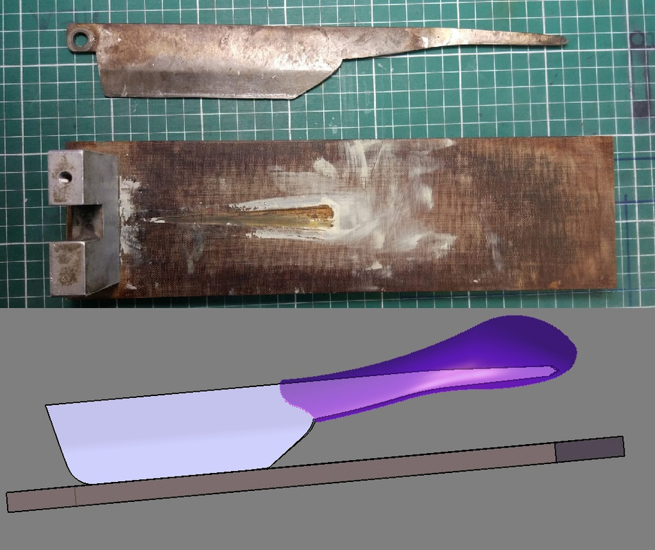

j'y pense, je continue avec un truc qui ressemble à un hachoir, mais qui n'est pas un hachoir : un massicot. (je met de coté l'idée de la pelle ^^)
c'est un vieil outil de mon atelier, jugé en trop mauvais état pour être conservé. difficile de ne pas être d'accord ! :lol:
Je lui ai donné une 2e jeunesse et littéralement sauvé de la casse.
les modifs:
La lame → sablage, affutage. pas de photo à jour, mais j'ai fait une petite émouture tanto pour avoir un meilleur angle d'attaque sur la pointe.
le manche → j'ai modélisé un manche en poire ajusté à la soie tordue, pour guider la main loin de la zone à risque.
impression 3D en ABS massif, enrobage avec une résine epoxy teintée.
le socle en textolite → ponçage, remplissage de la zone d'usure. j'ai volontairement gardé cet aspect "utilisé mais pas usé"
la potence → vissée dans le socle, avec du jeu. étant-donné le bras de levier auquel elle est soumise. j'ai ajouté deux broches traversantes en acier. c'est bien plus rigide.
toute ressemblance à autre chose qu'une poire est fortuite rptd
j'ignore qui avait fait l'outil d'origine, mais c'est redoutablement efficace ! thup
