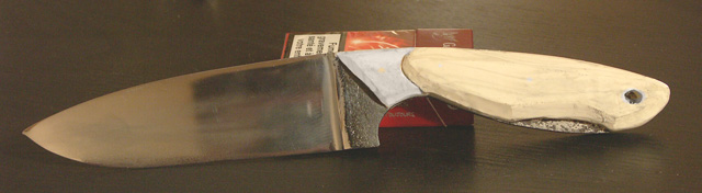

Voila la galerie des monstres fait par moi.
Je commence par celui ci en cours de prod réalisé avec l'aide de Paolo qui me montre pleins de tricks.
C'est aplatit, découper, un chouille forgé, puis stockremovalé/backstandé.
C'est du ressort de camion.
Le design est une création perso*, sauf que devant le soft je n'ais pas réfléchit à la taille ni à la prise en main, d'ou le test de manche en patte à modeler.
Je devrais faire comme Oufty avec ces boites en carton!
Vous en pensez quoi?
Vous avez vue? on vois un debut de ligne de trempe! en tout cas en vrai on vois bien l'austérisation. Je vais tenté de mettre en avant ce détail
Il y as un second couteaux qui a été fait sur le même model mais qui est partie dans une phylosophie différentes, réalisé par mon pote Math, je vous le montrerai aussi lorsqu'il me filera les tophs.
*:Disons que je ne me suis inspiré de rien consciement.

Messagepar cardoso5fr » 18 Jan 2007 23:11
Il est sympa tout plein. L'évasement à l'arrière du manche, tu vas ajuster l'acier au niveau ou tu laisses comme ça?.
Tu vas foncer le manche? en tout cas j'aime bien la ligne générale de l'animal.
Et je dirais que c'est austénisation si je ne me trompe pas.

Messagepar oufti » 18 Jan 2007 23:12
Très sympa dans la forme, bel effort de design.

Messagepar Nabal » 18 Jan 2007 23:19
Ah oui, vraiment sympa la ligne. Montre-nous les autres photos dès que tu avances dans ton travail. J'aime bien voir les évolution de la fabrication d'un couteau.
En revanche, je suis un petit peu sceptique sur l'esthétique de l'évasement à l'arrière du manche. Question de goût !
Mais j'attends de voir les évolutions avant de porter un jugement définitif.

Messagepar Jay-ko » 18 Jan 2007 23:20
;) cool, merci!
Cardoso> et bien en fait, le profil en"goute d'eau tordu" donne une drôle de sensation à mon auriculaire et mon annulaire, d'ou le décrochement prévue.
J'ai choisi de mettre de l'ébène 8mm pour le manche et de l'inox 4mm pour la mitre.
Ca donne un manche de 22mm d'épaisseur, j'ai peur que ce soit un peu fin.
Je suis en train de réfléchir si je ne vais pas ajouter une partie rouge genre cocobolo à l'arrière du manche pour avoir un petit renflement au niveau palmaire.

Messagepar Luc » 18 Jan 2007 23:22
ça m a l air très équiibré comme ça, non?

Messagepar cardoso5fr » 18 Jan 2007 23:27
Même constat que Luc :). Mon troisième vrai couteau était trés loin d'avoir cette tête.

Messagepar oufti » 19 Jan 2007 00:29
Luc a écrit:si c'est ton troisième tu es presque aussi doué que oufti. :wink:
N'exagère pas, je suis unique.
Mais il est vraiment très chouette :)

Messagepar Luc » 19 Jan 2007 09:12
Jay-ko a écrit:, d'ou le test de manche en patte à modeler.
as tu pensé à te servir du manche en patte a modeler pour prendre l'empreinte des mains d'une personne et reproduire ça pour qu'elle ait un manche qui lui est propre ?
tu peux même le faire en pate fimo que tu fais durcir après pour avoir un bon support
Luc
Messages: 2771
Inscrit le: 31 Oct 2006 08:33
Localisation: montpellier
Messagepar Jay-ko » 19 Jan 2007 10:23
Oui j'ai fait ça, enfin dison que j'ai testé sur bibi.
La fimo c'est vraiment un matériaux étrange à sculpter, et puis lorsque c'est cuit, c'est trop dure pour l'utiliser de manière temporaire.
Mais ça peut être très intérèssant pour tester des manches 'in real life".
Pis il y a les mélange de couleur qui font des imitation de marbre ect...
c'est le coté plastique qui ne m'atire pas.
La j'utilise de la plastiline avec lequel je fait normalement des bebettes, c'est assez dure lorsque c'est froid pour manipuler tout ça sans trop de risque de modifier l'empreinte.
J'ai un pliant en cour qui devrais surprendre, réalisé avec cette technique.
Il fonctionne bien dans ma main, mais pas du tout dans la main de mon pote Math.. faut dire que j'ai pratiquement 2cm en largeur de plus que lui, ça fait mal :lol:

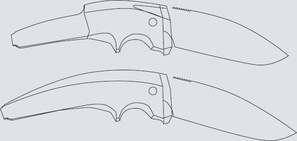

Messagepar Jay-ko » 19 Jan 2007 16:52
Ca va ressembler à ça:
