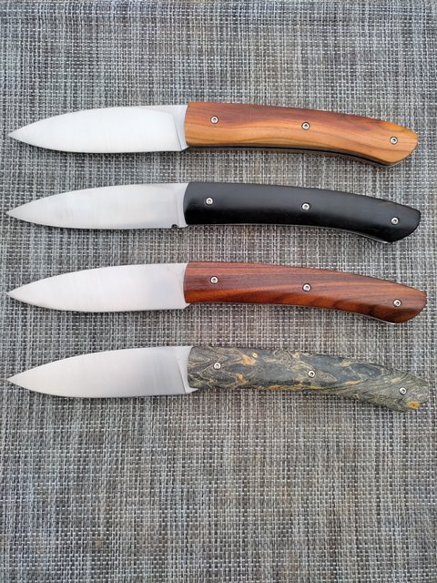

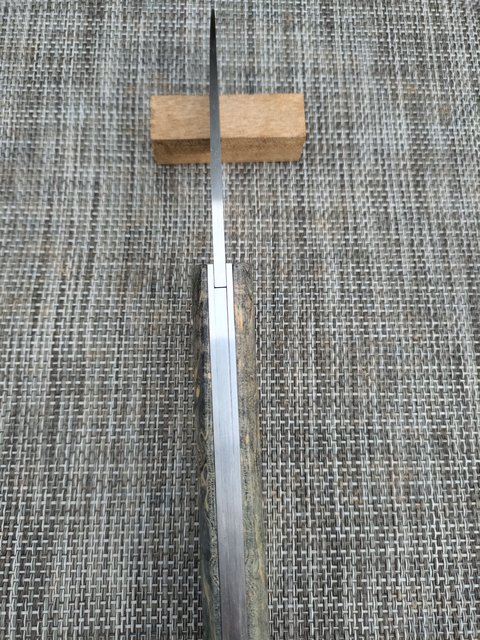

Présentation du dernier, terminé hier,
Donc, lame et ressort en XC75, rondelles en bronze béryllium, platines et vis inox, axe maté "invisible" en 3mm.
Il fait 22cm ouvert, 12.5 fermé et 9.5cm de tranchant (non affuté sur les photos).
Les plaquettes sont en loupe de Frêne stabilisé.

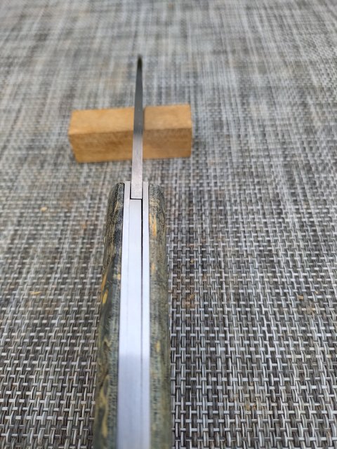

J'ai plusieurs problèmes avec celui ci, déjà le ressort, qui manquait de force sur le 1er, et idem pour celui ci malgré une contrainte avant trempe plus importante, j'ai donc repris mon dessin, avancé légèrement le rivet avant et j'ai également un peu épaissis le ressort, à voir sur le prochain...
2ème problème, un très mauvais alignement lame / ressort, rien n'a voilé lors de la trempe et pourtant, lors du montage final rien n'était aligné...peut-être que j'ai merdé lors du matage de l'axe ? enfin bref, je vais le démonter et essayer de résoudre le problème.

Messagepar orca » 24 Jan 2023 14:45
C'est rageant, un ressort qui a l'air droit et qui pourtant génère ça. :cry: Je connais bien, c'est pareil sur mon dernier.
Je ne pense pas que ton matage y soit pour quelque chose. Peu de solution à mon avis à part refaire un ressort.

Messagepar Naja » 01 Fév 2023 23:11
Merci PGui :wink:
Orca, j'ai finalement réussi à rattraper la boulette, c'est pas forcement parfait, mais beaucoup mieux qu'avant :D

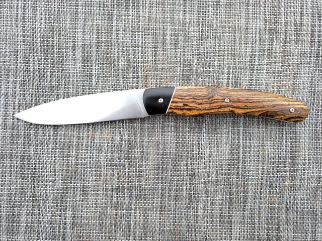

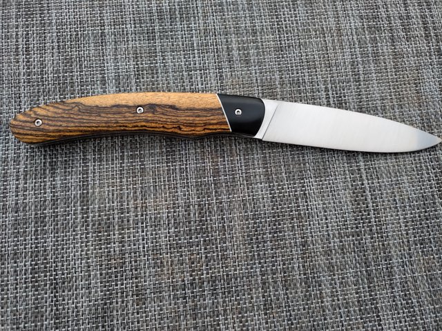

J'en profite pour vous présentez le petit nouveau de la fratrie.
Donc il s'agit là d'un friction, lame en XC75, idem pour l'entretoise, 3mm d'épaisseur, rondelles en bronze béryllium et plaquettes en Bocote et Ebène.

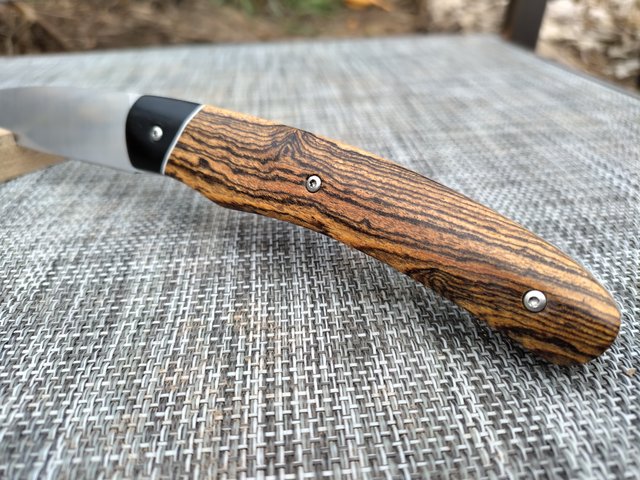

Messagepar nicoals » 02 Fév 2023 05:18
Je découvre le fil ce jour (ou plutôt cette nuit).
Naja a écrit:Image
J'aime bien, et il y a de sacrés progrès !
( Mais j'ai un doute et je vois pas très bien : tes plaquettes en padouk ne manqueraient-elles point de finition au niveau du ricasso ?)
Naja a écrit:Image
Et alors ça, alors j'adore !

Messagepar Naja » 05 Fév 2023 00:43
nicoals a écrit:Et alors ça, mais alors ça, p*** de b*** de m***, mais aloooooooooooooooors j'adoooooooooooooooore !
C'est ma came à moooooooooooooooort !
:shock: Je ne sais pas si je doit être plus choqué par autant de vulgarité ou alors par autant d'enthousiasme :shock:
Merci beaucoup, ça me fait vraiment plaisir :wink:
