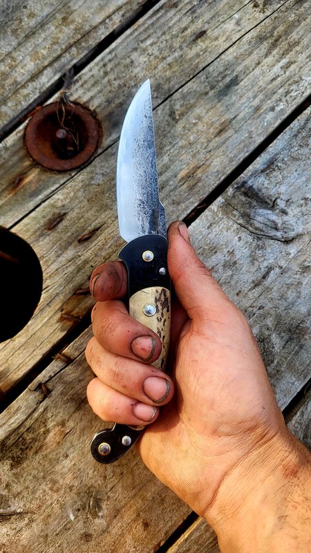

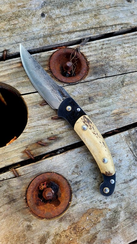

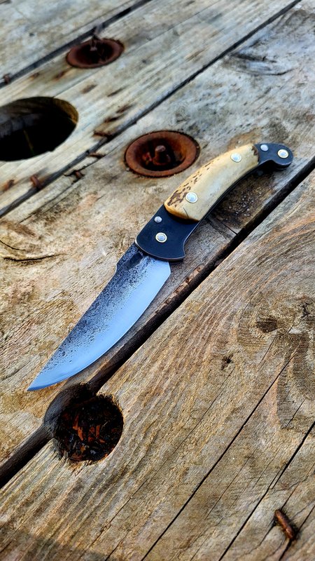

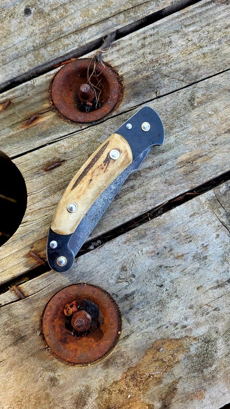

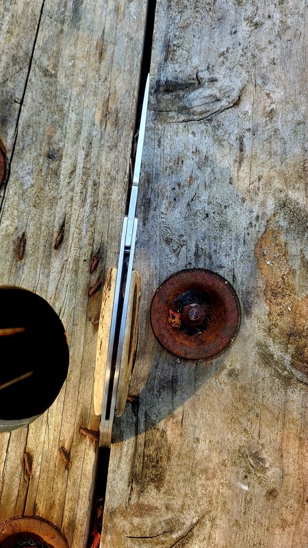

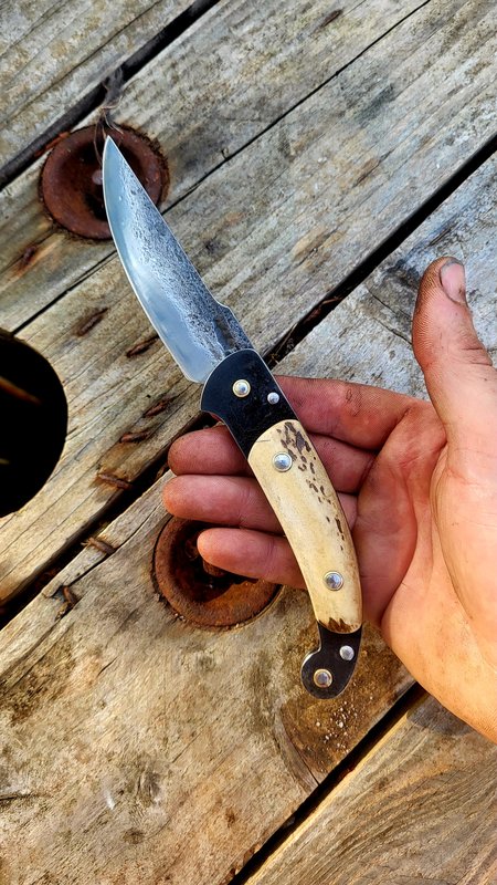

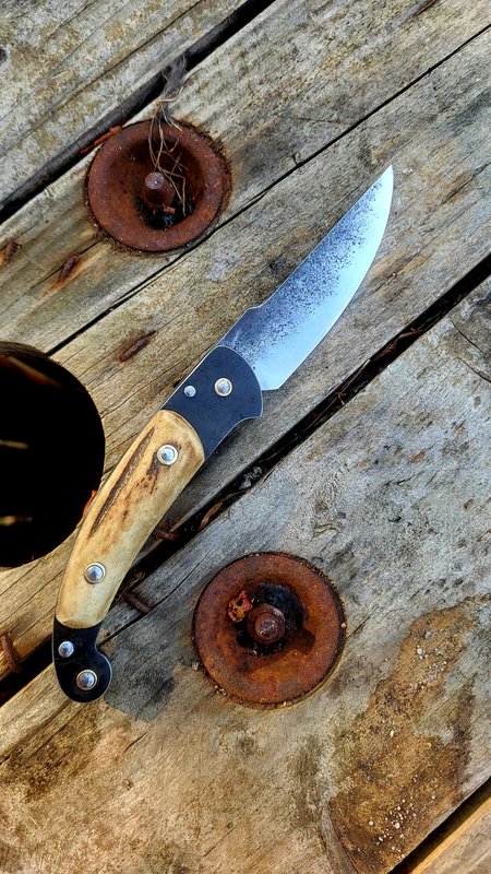

el-Lapsa a écrit:Un prototype de Navaja..
Ça fait longtemps que ça me bottait d'en faire un à ma sauce, ça me permet de renouer avec une partie de mon enfance passée en Espagne :D
Bon il est pas parfait, niveau design faut que je retravaille un peu les proportions, je trouve la lame un peu maigre par rapport au manche. Mais bon j'aime bien la direction que ça prend.
Lame forgée en acier au tungstène 1.2419, platines en 15N20 trempée et calaminée, plaquettes en bois de cerf, j'ai recyclé des chutes qui m'ont servi pour des tests de coupe, on peut encore voir la trace d'une coupe sur le haut de la plaquettes coté poinçon :mouarf:
C'est chouette ça ! J'aime vraiment bien ! :D
Allez, histoire de râler, j'y verrai bien des plaquettes moins épaisses qui iraient mieux ( à mon sens ) avec ces platines apparentes .

J’aime aussi :coeur:
Au contraire l’épaisseur des plaquettes fait partie de son charme :D

Georgcendres a écrit:J’aime aussi :coeur:
Merci beaucoup :D
Les plaquettes épaisses sont pas mal pour le confort, mais un chouya plus fines ca ferait plus distingué peut-être sans trop impacter la prise en main a mon avis
Là j'ai pas voulu virer toute la croute du bous de cerf donc j'en suis resté là :)
