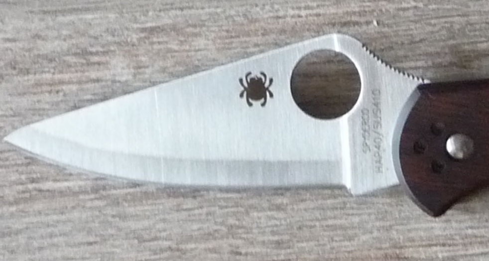

Oui c'est ça :D HAP40 / SUS410
Il est très bien même si je doit avoué qu'il ne coupe pas mieux ou plus exactement coupe aussi bien que le VG10 bleu au dessus :spamafote:
Mais comme je préfère les matières naturelles et l'acier qui noirci ….

Sano a écrit:Dommage qu'il soit pas full flat :(
Le HAP40 ? J'sais pas ce qu'il te faut, en terme de fullflatterie, alors.
Et en ce qui concerne son pouvoir de coupe, ça nécessite un gros travail du fil pour en tirer un truc bien. Et effectivement, ça ne coupe pas bezef mieux que le VG10. Mais ça tient bien mieux le fil. Par contre, c'est relou à affuter.

On parle du 2e en partant du bas non ? Y'a pas un biseau ? (pas un "flat ground"donc ?)
Ou alors j'ai encore rien compris :(
Edit : ah bah c'est le sandwich en fait, j'ai cru que c'était un biseau secondaire...

Sano a écrit:On parle du 2e en partant du bas non ? Y'a pas un biseau ? (pas un "flat ground"donc ?)
Non mais c'est la faute à mes photos pourries
Merci Hub je vais donc insister sur l'affutage :)
Full flat, c'est l'émouture, en opposition à saber grind (qu'est pas plate jusqu'en haut) ou concave.
Le biseau secondaire, tu l'as toujours, sauf sur les "zero grind", ce qui ne se trouve quasi que sur des émoutures scandi (comme des saber grind, en fait, mais zero grind), quelques cuisines ou artisanaux marginaux.
(zero grind rimant avec émouture qui tombe direct sur le fil sans biseau secondaire ; biseau secondaire qui est donc celui qui fait la jonction entre le primaire, aka émouture, et le fil).
L'avantage de cet acier sur le VG10, c'est que tu peux drastiquement amincir le fil en conservant une résistance de fil supérieur. Donc arriver à une meilleure coupe.
Mais la qualité de coupe se fait avant tout par la forme du fil avant de passer par l'acier et ses traitements, qui n'apporteront finalement "que" résistance (au sens large et imprécis) et éventuellement ressenti à la coupe (plus ou moins incisif, notamment).

Hubert T. a écrit:Full flat, c'est l'émouture, en opposition à saber grind (qu'est pas plate jusqu'en haut) ou concave.
Merci pour les précisions :chin:
Du coup j'avais bien compris :snob:
Là sur la photo j'ai juste cru que la démarcation du sandwich était un biseau secondaire (au dessus de l'émouture, donc)… 'fin j'me comprends.

Hubert T. a écrit:
Bien d'accord avec toi
Ah ouais, du coup, t'as cru qu'ils avaient presque oublié de faire l'émouture, quoi.
Messagepar Sano » 25 Juil 2017 07:42
Rholala... Nan ! J'ai cru que c'était un saber grind, parce que sur la photo ça y ressemble, tidiou >_<
Là :
Va pas me dire que sans connaître le modèle (et/ou après 3 pastis), y'a pas moyen de prendre ça pour un biseau secondaire :)
