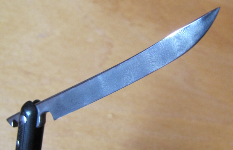

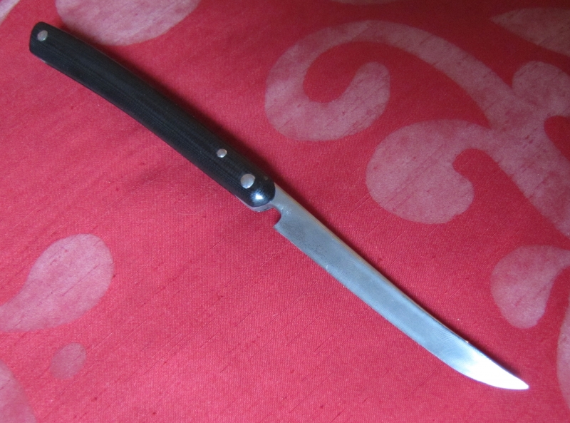

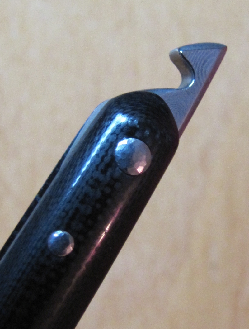

Le p'tit dernier de cette nuit.
Manche en G10 lame damas de Achim.
Emouture creuse.

Messagepar Shengouille » 27 Nov 2010 12:34
On se rapproche du coupe-chou !
Je trouve ça plutôt mignon :)

Messagepar Cloncky » 27 Nov 2010 20:46
Salut Ptit Fred,
Sympa, il doit faire une quarantaine de gr celui-là ?

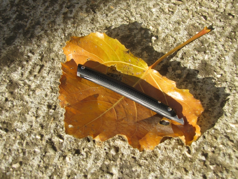

J'ai profité d'un rayon de soleil pour prendre d'autres photos.
Les dimensions du léger.
Manche :9,3 cm pour 0,9 cm d'épaisseur.
Lame: 7 cm pour 6,6 cm de tranchant et 3,2 d'épaisseur
Ouvert: 16,3 cm, fermé:10,2 cm poids: 19 g ( presque ça Cloncky :wink: ).

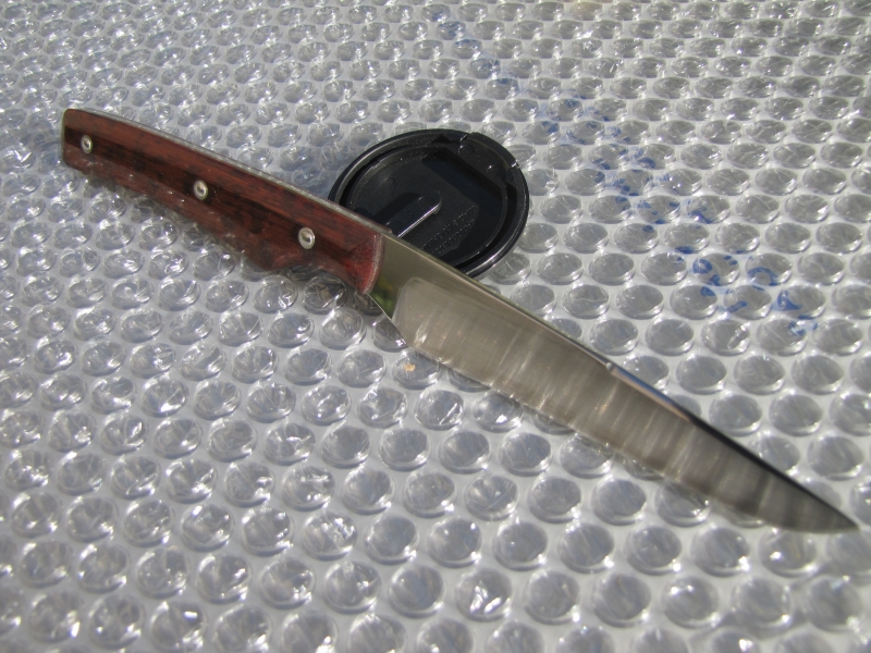

Messagepar tox » 27 Nov 2010 23:14
dans l'esprit il me rappelle le shun steack knife d'Alias
viewtopic.php?p=260418#p260418

Messagepar ptit Fred » 27 Nov 2010 23:56
tox a écrit:dans l'esprit il me rappelle le shun steack knife d'Alias
http://forum.neoczen.org/viewtopic.php?p=260418#p260418
très beau celui si :chin:
cardoso5fr a écrit:Trés chouette, je me suis dit tiens un CC :D
Shengouille a écrit:On se rapproche du coupe-chou !
Et bien avec son émouture creuse ( sur roue de 300 mm ) peu perceptible, je suis tout de même parvenu à l'affûter dos en appui sur la pierre et le cuir.
Je vais peut-être me laisser tenter par un essai sur ma barbe de 8 jours.

Messagepar Alain VALETTE » 28 Nov 2010 11:06
pas mal fred, meme si la proportion hauteur longueur inhabituele choque un peu...tu te donnes a fond je vois.
joli rivetage au marteau a boule.
