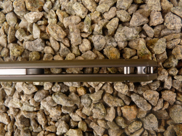

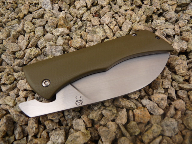

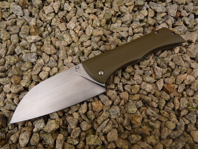

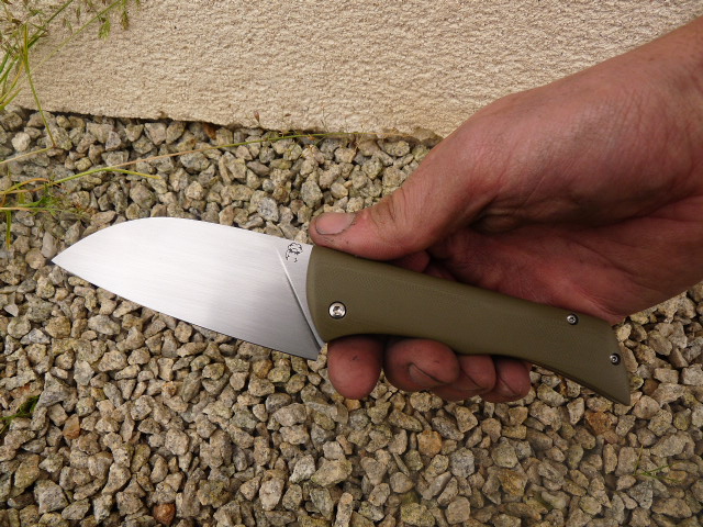

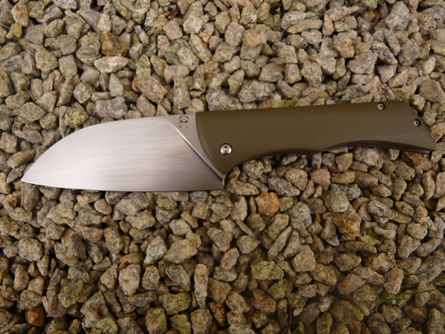

Foldingue santoku le come back:
L'étant point assez taillé pour la cuisine dans sa primitive version, j'en ai fait une seconde.
L'arrière est plus mince afin de dégager plus d'espace pour les doigts, dans le cas où l'on s'en sert pour travailler sur un billot.
La lentille devient purement décorative, le cran a trop de tension pour que je parvienne à l'ouvrir d'une main.
Lame en 100Cr6, platine en titane anodisé, plaquettes en G10 vert olive
Trouvant le passage de bélière du premier proto pas mal foutu j'ai remis ça:
Longueur totale: 20.5cm
Longueur du tranchant: 10cm
Longueur du manche (partie inférieure): 10.5cm
Longueur manche (dans la plus grande diagonale): 12cm
épaisseur lame: 4mm
épaisseur manche: 15mm
largeur ma de lame: 39mm

Celui-là, je le trouve vraiment chouette. Mais du coup, je le verrais bien aussi sans lentille, tant qu'à faire.
Je me demande quand-même une chose: si son usage de prédilection est la cuisine, n'est-il pas encore un peu épais de lame?
En fait, le truc, c'est que je le trouve vraiment beau, mais je n'arrive pas à en voir le bon usage... En cuisine, pas très intéressant d'avoir un pliant et lame un peu épaisse; pour l'assiette à l'extérieur, il est un peu grand, etc.

Normalement, y'aura du RWL34 de 3mm dessus... un jour.
Et puis déjà, 4mm en full flat grind ça donne un angle plus fermé que celui d'un SAK, tout de même loin d'un sécateur.
Quant à la lentille: a) ça peut servir à decapsuler, y a même la place pour y faire un "vrai" decapluseur. B) ça fait style genre zarma puis c'est tout. :P
J'ai moyen de descendre le fil de 2.5mm encore au départ de la lame, mais pour l'instant je vais le confier à madame pour avoir un retour d'utilisation en cuisine. :D
