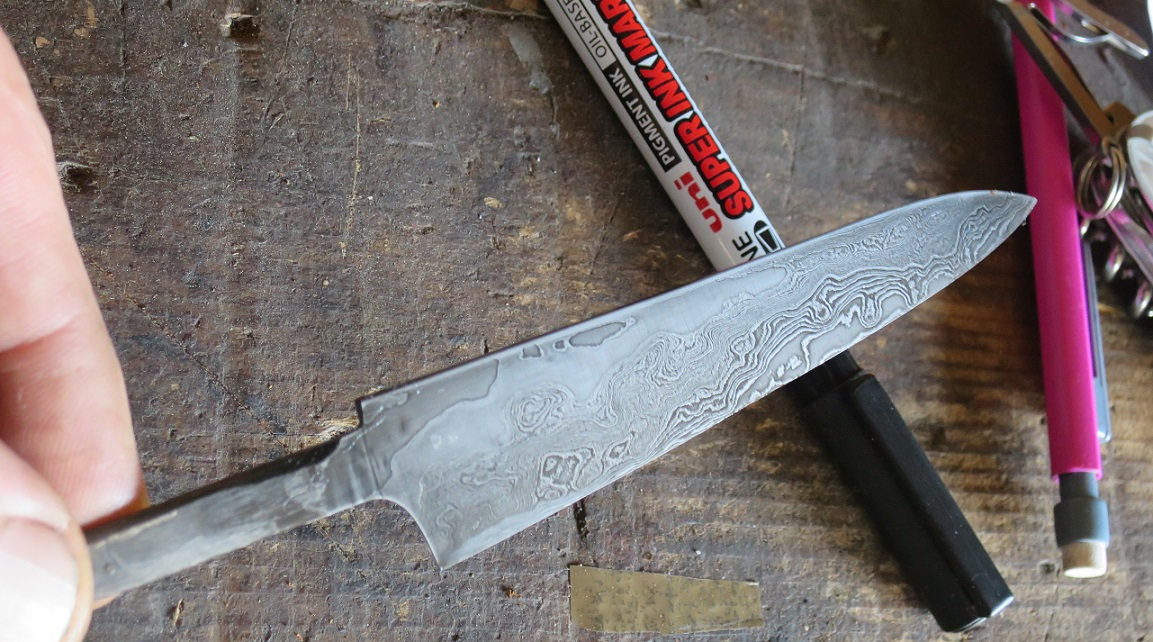

Messagepar rahansor » 01 Nov 2016 02:15
G-M a écrit:Choli le petit damas :pasmal:
Pour la forge, je suis en plein dedans. Ce que j'ai retenu, bien que d'autres points de vue se défendent*
- En fibre ça pique la peau, les yeux, les poumons et la vie. Par contre c'est léger, donc rapide à chauffer.
- Une sole en dur, c'est pas trop con je pense, parce qu'on va vouloir mettre des trucs dedans.
- Un bruleur atmo (Avec un venturi de ouf!) dans une bonne enceinte de 40cm de long ça doit suffire pour forger, souder et cramer tous les aciers que tu veux.
- Si tu peux mettre un revetement réfléchissant IR à l'intérieur c'est top. Dans ce cas il faut plutôt être dans les 15/20cm de diamètre intérieur car à ce qu'on dit ce sont les infra-rouges venant des parois qui chauffent la pièce. Donc plus de paroi plus de chaleur.
*C'est a dire que tu te débrouille pour savoir si je dis de la merde :lol:
pas d'ac avec le dernier point....l'intérêt du réfléchissant IR c'est qu'il piège les IR dans le foyer, et qu'ils ne servent pas pas à chauffer la masse du corps de forge, un foyer de 15/20 cm pour des lames, ça me paraît trop là….
pourquoi pas un foyer d'1m de diamètre alors? :lol:
Messages: 12292
Re: Les trucs d'Ali
Messagepar G-M » 01 Nov 2016 09:08
rahansor a écrit:pourquoi pas un foyer d'1m de diamètre alors? :lol:
Parce que la surface augmente au carré et le volume augmente au cube. Donc faut trouver le bon compromis :doc:
Mais en fait je ne sais pas hein. Achim conseille 20. Tout le monde fait plutôt 12. Alors je pense faire deux couches de fibres dans ma bouteille de gaz plus toutes les couches ça va me donner 17 cm.
Je verrais bien ce que ça donne.

Bon si Achim dit, ça me va :D je sais qu'il fait des trousses de plusieurs kilos avec un bruleur Atmo et une bouteille de gaz de base.
