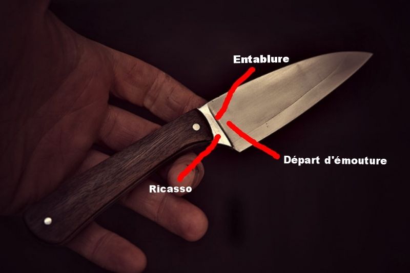

@ Montro :
L'entablure, comme dit gm, est un résultat du départ d'émouture : quand tu commences à creuser ton émouture, cette ligne verticale se forme automatiquement entre le ricasso et ton départ d'émouture. Capito ? Bon mon schéma est pas terrible ..

Messagepar kraspek » 02 Mai 2015 08:28
Et pis tu devais trouver le couteau le plus moche sur internet pour illustrer ton propos toi ?! :mouarf:

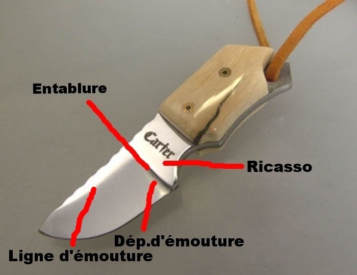

Re: Picko = Fred.A
Messagepar Lebowski » 02 Mai 2015 09:18
ou sinon version nwar :

Re: Picko = Fred.A
Messagepar rahansor » 02 Mai 2015 09:34
rptd rptd rptd
Messages: 12227
Re: Picko = Fred.A
Messagepar kraspek » 02 Mai 2015 09:36
Je préfère la version Nwar !!!

Re: Picko = Fred.A
Messagepar NicolasW » 02 Mai 2015 10:07
j'ai mal au yeux !
par contre là…
ça envois du steak ! :wink: la ligne de trempe est perfect ! :parfait:

Messagepar Montrotomatix » 02 Mai 2015 11:54
Voilà, en fait ma question portait sur l'entablure et de l'incidence de sa forme. Est ce que c'est mieux si elle est arrondie ou c'est sans importance hormis l'aspect visuel ???

Re: Picko = Fred.A
Messagepar Fred.A » 02 Mai 2015 13:15
Sans importance du moment que la finition est soignée et les traitements thermiques bien réalisés.
