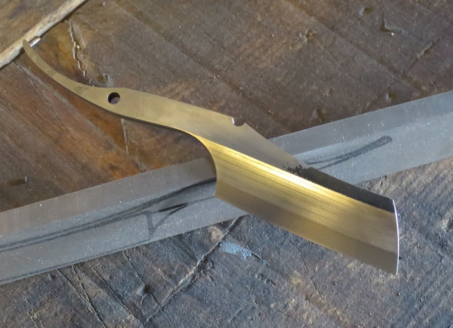

un raptor en takefu White .. allez je trempe pendant que le four est chaud. Dessous c'est un barreau d'O1 en 8mm :yet

Messagepar Fred.A » 03 Nov 2016 18:11
Jolie !

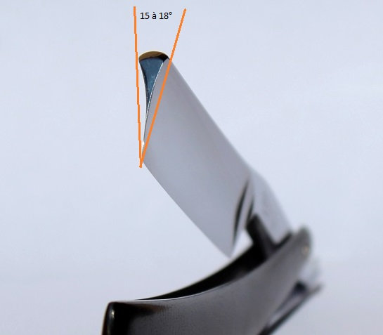

Ça reste à 8mm au dos la future lame sur la barre d'O1 ?

Messagepar ASR » 03 Nov 2016 18:14
Merci Fred !
Oui, je vais le garder pour les 9/8 à 19/16, ce sont des lames d'environ 3cm de large.

Messagepar Fred.A » 03 Nov 2016 18:16
Ok, je savais pas que ça pouvais aller aussi épais que ça.
Fred.A
Twilight Calzone
Messages: 8003
Inscrit le: 03 Avr 2010 07:05
Localisation: French Canada
Re: Les trucs d'Ali
Messagepar ASR » 03 Nov 2016 18:19
Oui, pour garder un angle d'affutage entre 15 et 18° quand tout est posé a plat :D si tu fais un 12/8, faut du 11mm d'épais etc.. le raptor en 13/16 (21mm de large a un dos de 5,5mm)
