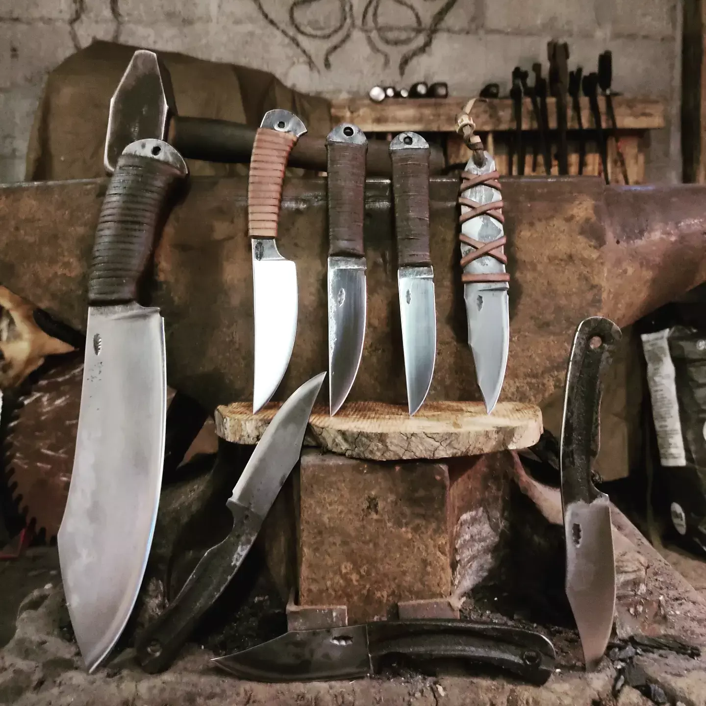

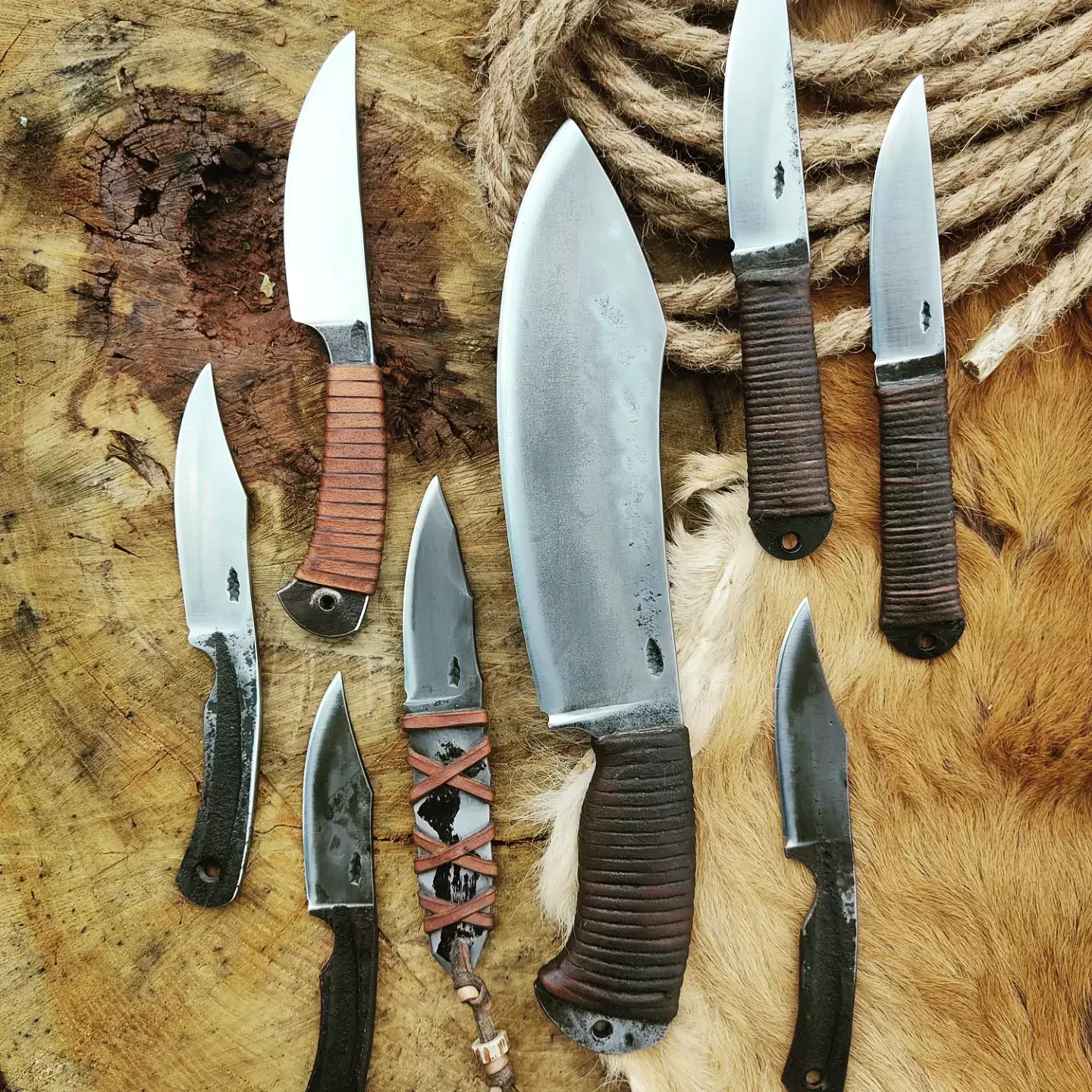

Bon, voici la production de ces derniers jours!
Ça a été une semaine intense, avec des fin de journées au matin de la suivante quelques fois :lol: . Mais bon, quand ya de la passion, ya de l'énergie!
Quelques cadeaux, des nouveaux modèles.. c'est ce que j'emmènerai entre autre à Paris lors du Sicac pour MONTRER ma production du moment. Tfaçons ya pas les étuis de fait, ça sera des trucs en carton en attendant :)
Vue d'ensemble:

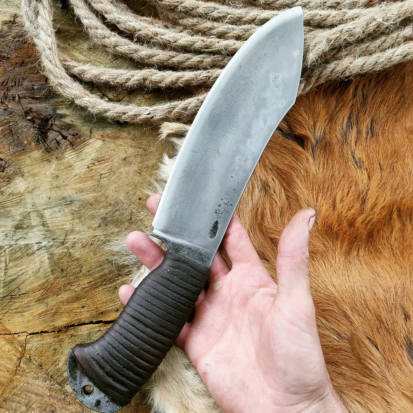

Le camp:

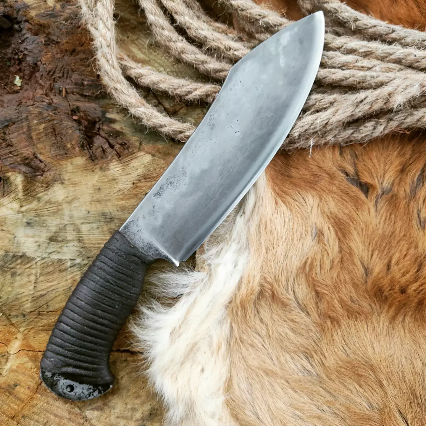

22cm de lame pour 6mm, manche en cuir traité par mes soins..c'est celui qui fera le pass around, qui débutera une fois que j'aurais pris le temps de correctement le tester, puis qui sera mis en vente à l'issue du pass around (si ca se passe bien évidemment :lol: , mais je suis relativement confiant!)

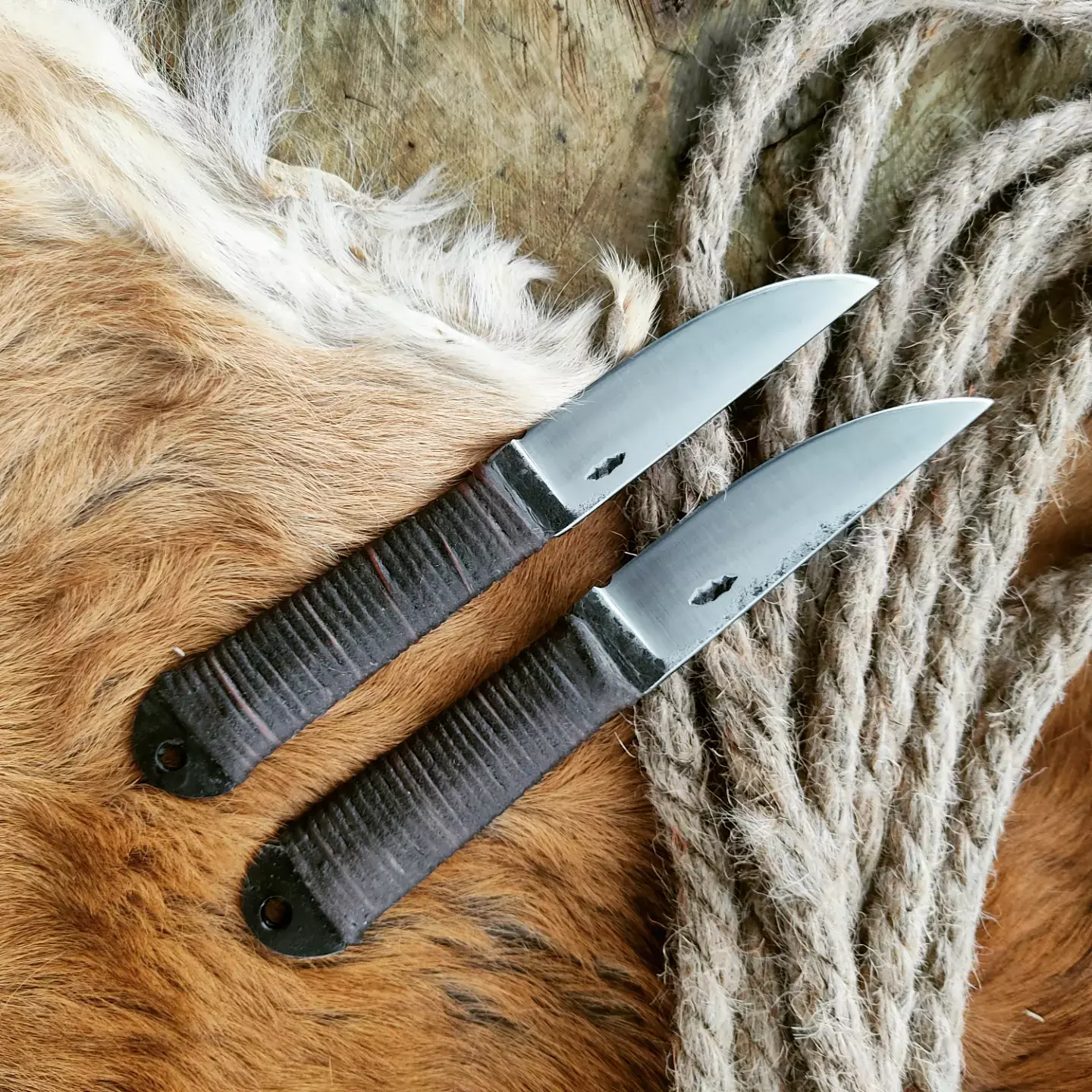

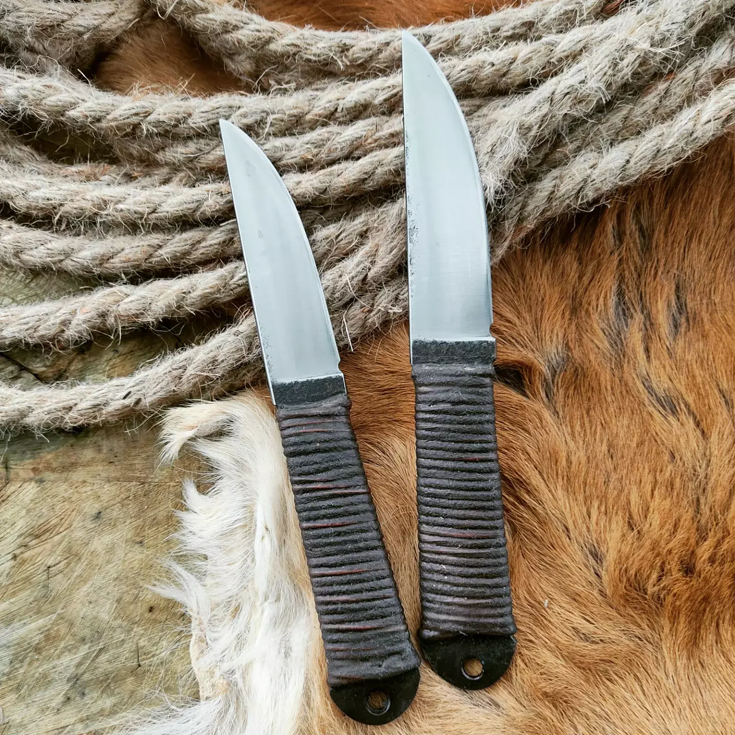

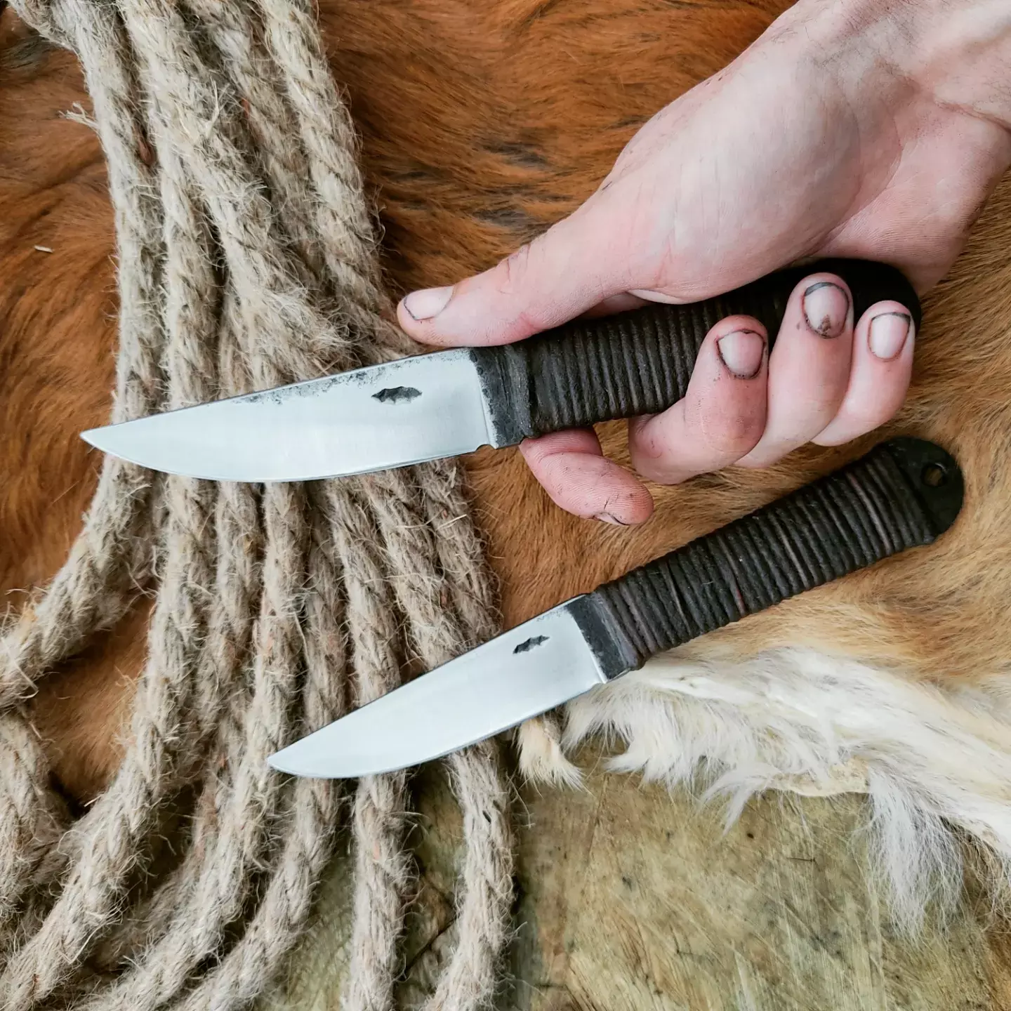

Du puukko très fin! On est sur du convexe toujours, mais quasiment zéro grind!
Un utilitaire fait pour la coupe, travaux légers.. l'idée c'était de faire une sorte de puukko d'office pour la cuisine aussi.. :)
Forgé en O1, 3mm, dos arrondi poli, manche cuir traité cire d'abeille + résine de pin, ca devrait résister sans problème à la flotte (fin après ca reste un carbone hein!)
J'adore l'agressivité de cet acier..

Re: Victor Platzer
Messagepar Woodtz » 07 Sep 2022 18:39
Il est mignon ce petit truc Persian, là !

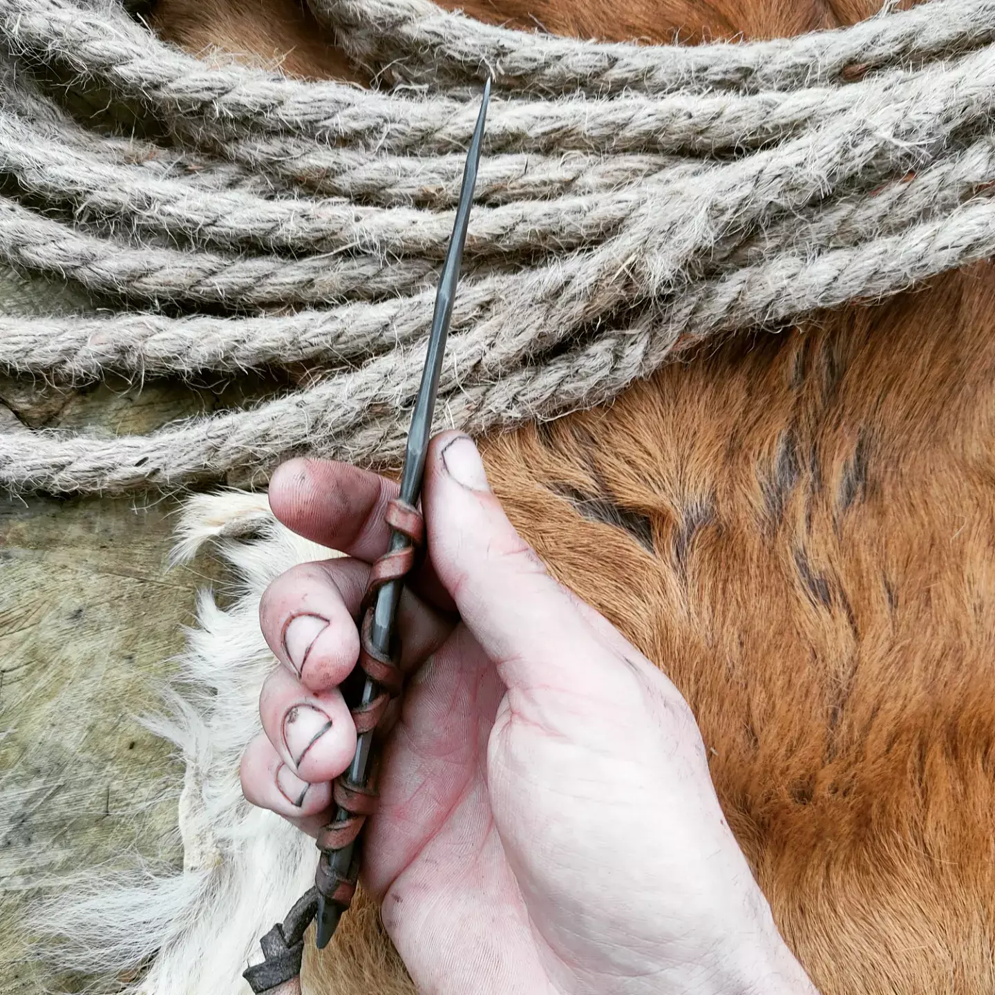

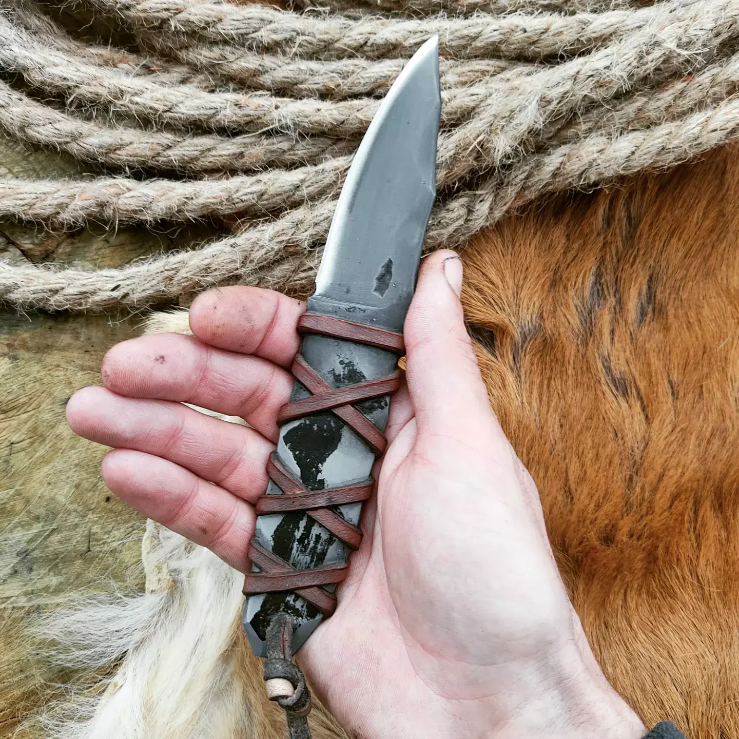

Un ptit biface forgé en 80CrV2, lanière cuir avec perle chevreuil..

Messagepar Fr@nk » 07 Sep 2022 18:43
Le grand camp est tres sexy !

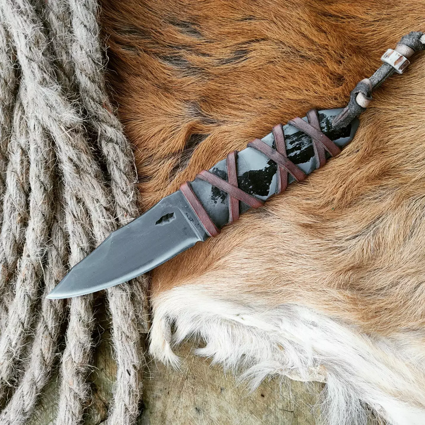

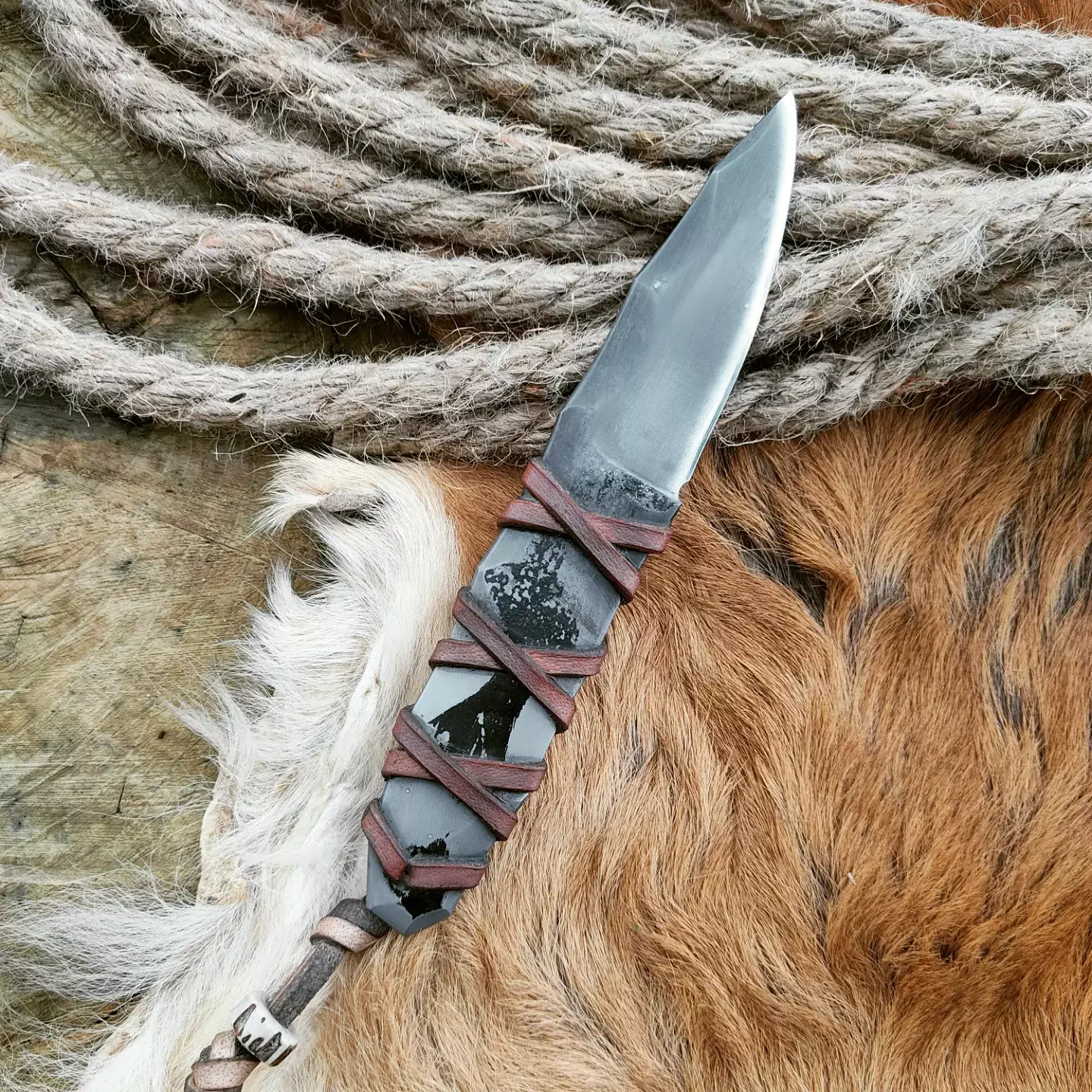

Et un ptit truc forgé en 80CrV2, un convexe très fin, dos arrondi poli, lanière de cuir traité cire d'abeille, pas de ricasso. Celui là il a vécu une succession assez dingue se design, des fois on essaye d'innover une forme sur un coup de tête et ca devient immonde, mais j'ai réussi à le rattraper pour faire un truc plutôt cool je trouve :)
Bon, ben moi qui faisait des trucs assez bourrins, jee suis mis à faire du fin!
Ya quand-même eu des tests (gentils hein) sur du tuyau de cuivre pour voir comment ca se comportait, ça tient, c'est probant, m'enfin je ne suis pas allé sur de l'acier ou du clou :lol:

Messagepar grand goule » 07 Sep 2022 18:53
moizaussi je le trouve bien sexy ce persian
et les autres ne sont pas en reste
Sur le biface, le casse goutte fait un peu bizarre, mais clairement je préfère un fil droit comme ici aux vaguelettes des premiers

Les puukkos sont des protos encore, on va voir comment le O1 réagit si fin à 62-63 HRC théoriques :)
Pas un truc de brutasse quoi.
