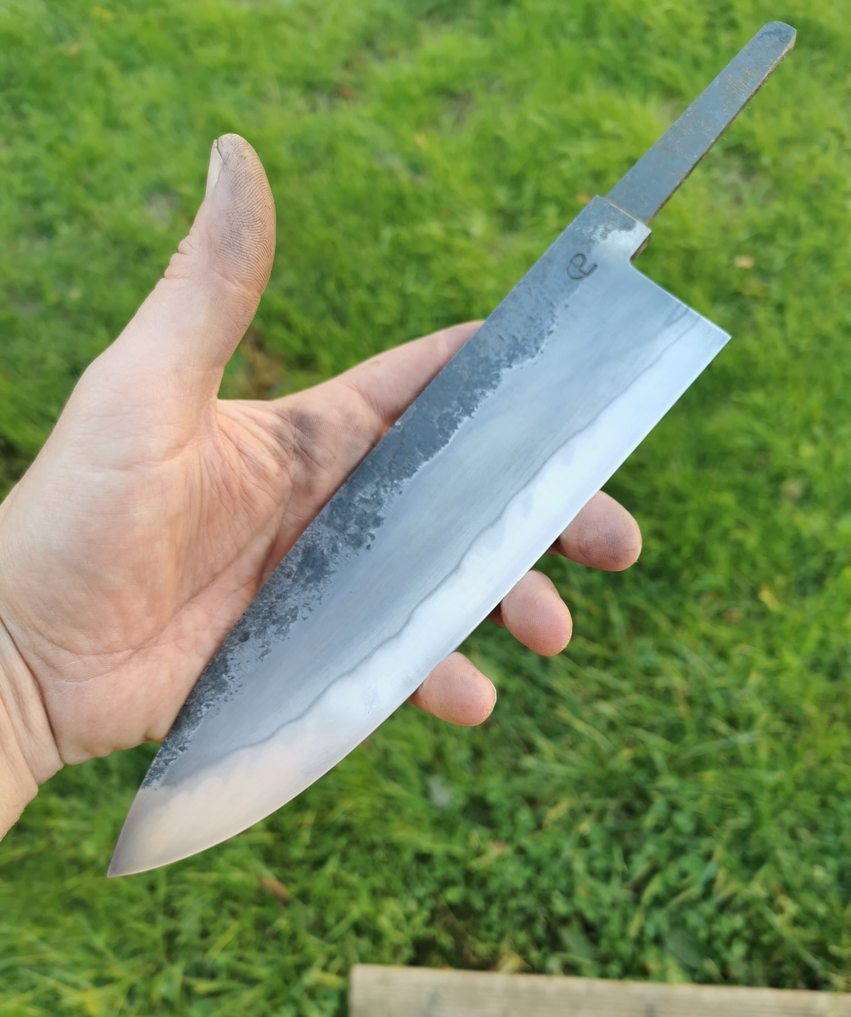

Petit test de forge d'un couteau de chef...
J'ai été contacté la semaine dernière par un chef étoilé qui souhaiterais avoir un cuisine type chef.
C'est cool mais j'ai jamais fait si gros et haut :shock:
Donc test en c130,pas facile de sortir de sa zone de confort mais si ce n'est pas une commande.
Maintenant faut lui coller un manche, mais quoi ??

Messagepar Jonathan P. » 24 Oct 2021 18:25
Le profil me semble moyennement approprié à l'épaisseur. Je vous dire que ça n'a pas l'air d'être fin comme un couteau typé japonais, plutôt chef à l'occidentale. mais du coup, si la personne l'utilise en coupant à l'occidentale (avec le bout de la lame en contact avec la planche), la pointe m'a l'air un peu haute, ça va l'obliger à remonter la main droite hyper haut. je ne sais pas si je suis clair.
Si la forme a été déterminée à l'avance, bien sûr je n'ai rien dit ;-)
En tout cas c'est beau :coeur:

Messagepar patrickdub » 24 Oct 2021 18:46
Pour l'épaisseur elle est degressive 6mm c'est à l'entrée du manche à sur les 4-5 premiers centimètres ça descend à 3-4mm jusqu'à 1mm.
Le but était surtout l'exercice de forge, le couteau sera fini mais on verra si il sera vendu...
Par contre les prochains sera en sandwich :twisted:
Merci pour les commentaires constructif, je les prendrai en compte pour les prochaines réalisations.

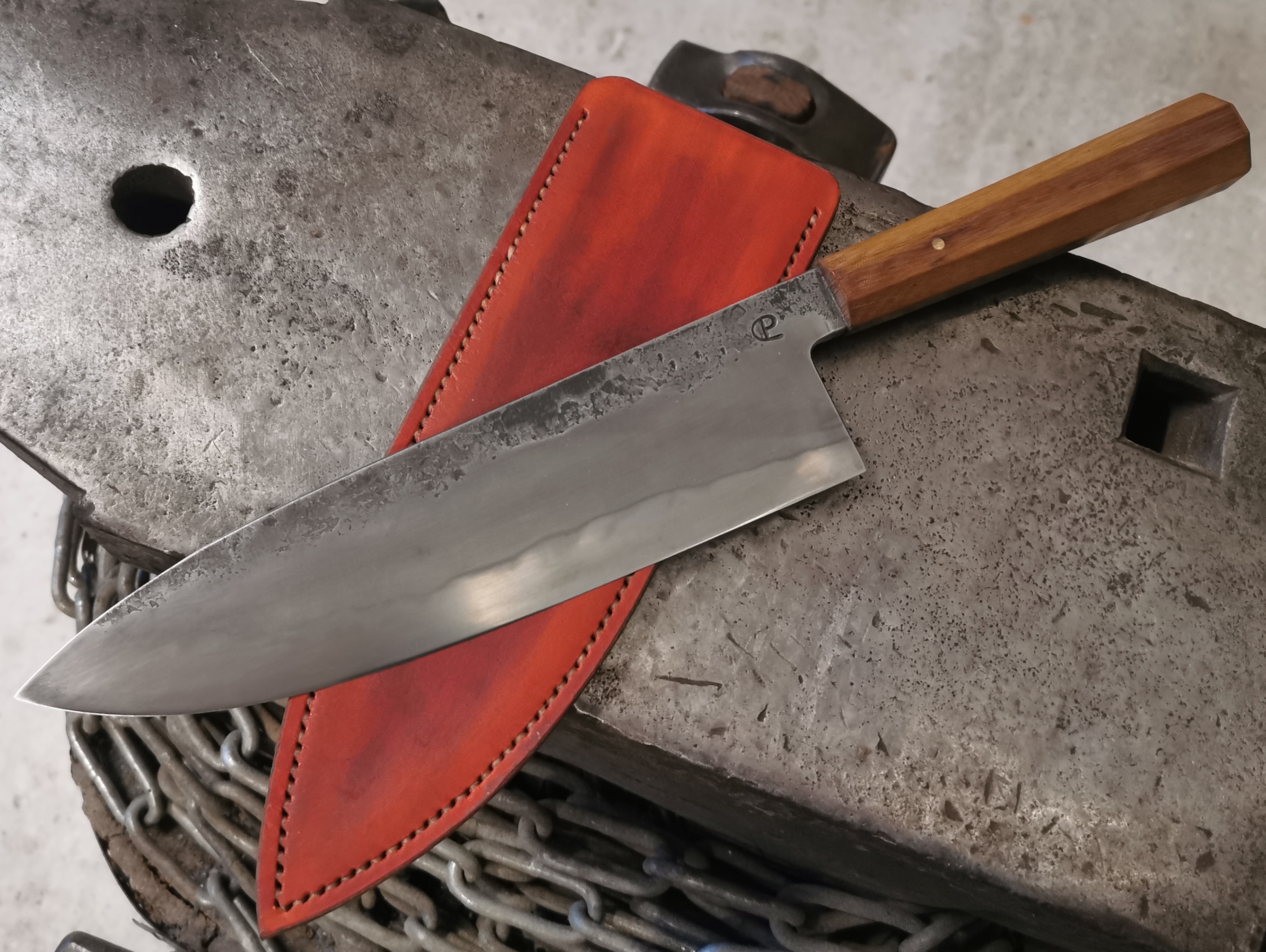

Messagepar patrickdub » 30 Oct 2021 18:59
Bientôt la fin
C130 et micarta vintage

Messagepar Renô » 30 Oct 2021 19:24
patrickdub a écrit:Il me restait un bout de lime talabot...
Sexy à mort celui-ci ! :coeur: J'adore cette lame pointe basse. Super taf m'sieur Dub' !

Messagepar sealence » 30 Oct 2021 20:26
Le grand cuisine japonisant est très sexy aussi! Dommage que je sois un peu trop équipé en cuisine de cette taille.
