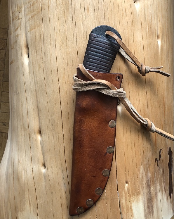

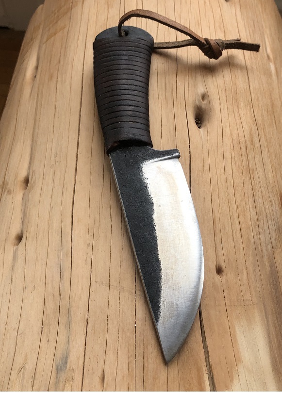

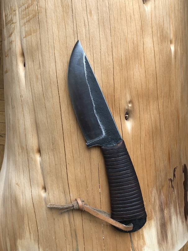

Au milieu d'une grosse commande, j'ai pris le temps de faire un Okaou taille M en proto (12cm de lame). Quelques trucs a revoir sur le manche, le second proto est en conception.. :)

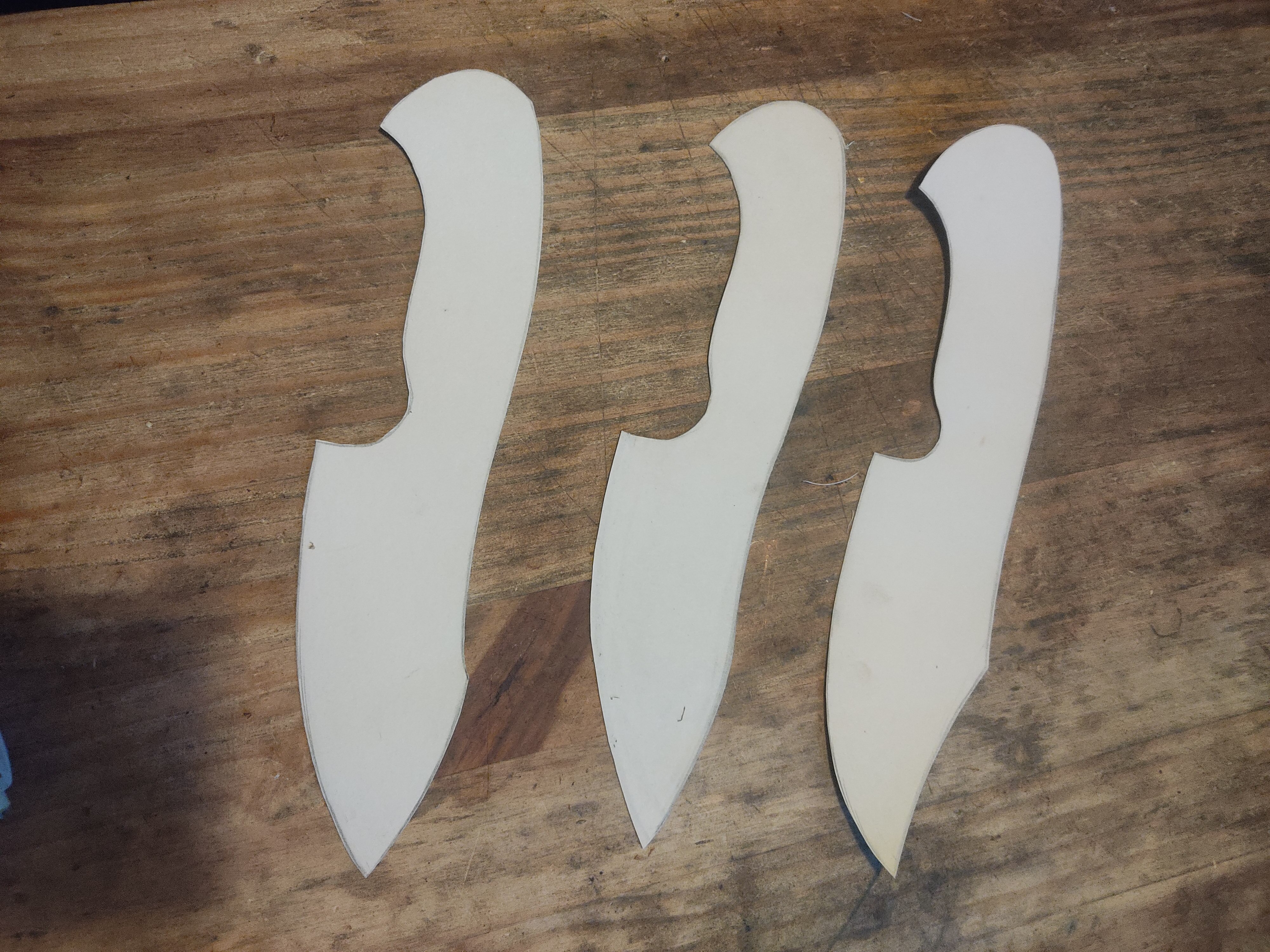

Voici le dessin du Nessmokaou de Wootz au milieu:
Avec à droite une version "fat" de l'Okaou en pointe Bowie
Et a gauche une version wharncliff? Que j'aimerais bien décliner sur une version "fat XL" de l'Okaou pour faire un mini chopper :)
Messages: 8767
Re: Victor Platzer
Messagepar el-Lapsa » 30 Oct 2022 11:10
Faut que je fasse également un autre modèle nessmuck avec un tranchant qui suit une courbe régulière aussi.
La rupture de la courbe du tranchant ici sur le modèle de Wootz (à sa demande) me paraît être une bonne idée pour un couteau polyvalent outdoor-cuisine/utilisation domestique:
Le tranchant près du ricasso pour le bois et la taille, et le tranchant près de la pointe qui permet de relever le cul du manche qui sans ça serait chiant pour la découpe sur planche, là normalement ca devrait pouvoir émincer pas trop mal :D
Avec 4mm au dos et un convexe plus fin que sur l'Okaou de base, j'avoue que je suis curieux d'avoir un retour d'utilisation là dessus! :)
