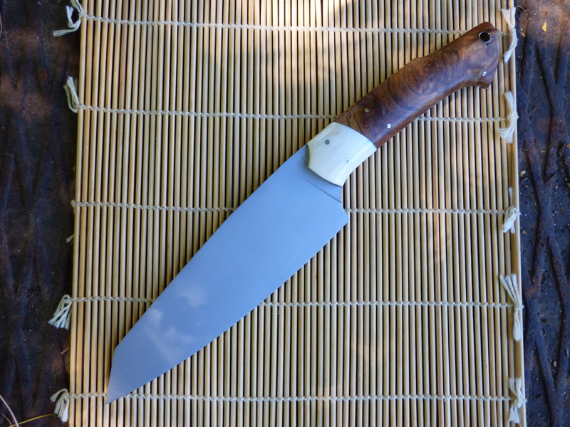

Messagepar Jonathan P. » 24 Aoû 2016 12:21
jean michel a écrit:pour la cuisine.
lame en niolox sablé de 16 cm largueur 4,6 cm épaisseur 2,5mm au ricaso.
manche plate semelle évidé mitre phacochère et loupe d'orme stabilisé.
poids 148g.
Très beau cette variation "cuisine" du yakuza. Mais est-ce que l'angle du manche qui redescend un peu par rapport à la lame est bienvenu? Je veux dire: est-ce que ça ne fait pas que les doigts viennent en contact avec la planche alors que, si le manche partait plutôt vers le haut, tu dégagerais de l'espace pour les doigts?
Parce avec une lame si fine, ça en fait un bel éminceur à légumes. Mais si tu ne peux pas travailler à l'aise sur la planche, c'est ballot.
Après, 4,6cm c'est haut, je ne me rends pas bien compte en photo de la place que ça laisse, une photo en main serait plus parlante à ce niveau-là. Mais en tout cas, il est super beau !!!

Messagepar jean michel » 25 Aoû 2016 21:05
poids 148g.
effectivement sur le prochain je surélèverait le manche vers le haut, celui la est pour ma femme comme elle a de petite mains il lui va bien mai afin de le rendre la tenu en mains polyvalente je vais devoir retravailler un peu le manche. merci Jonathan pour ton analyse éclairé. :wink:
merci beaucoup messieurs thup thup

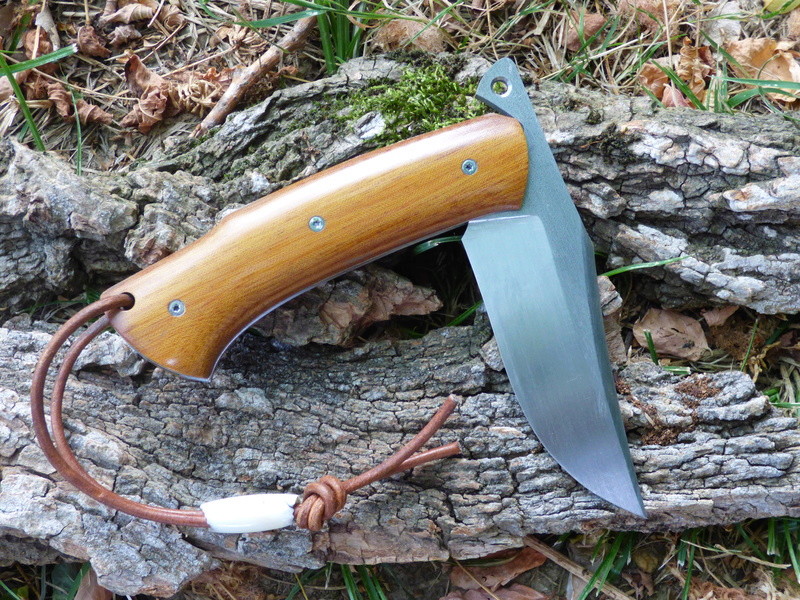

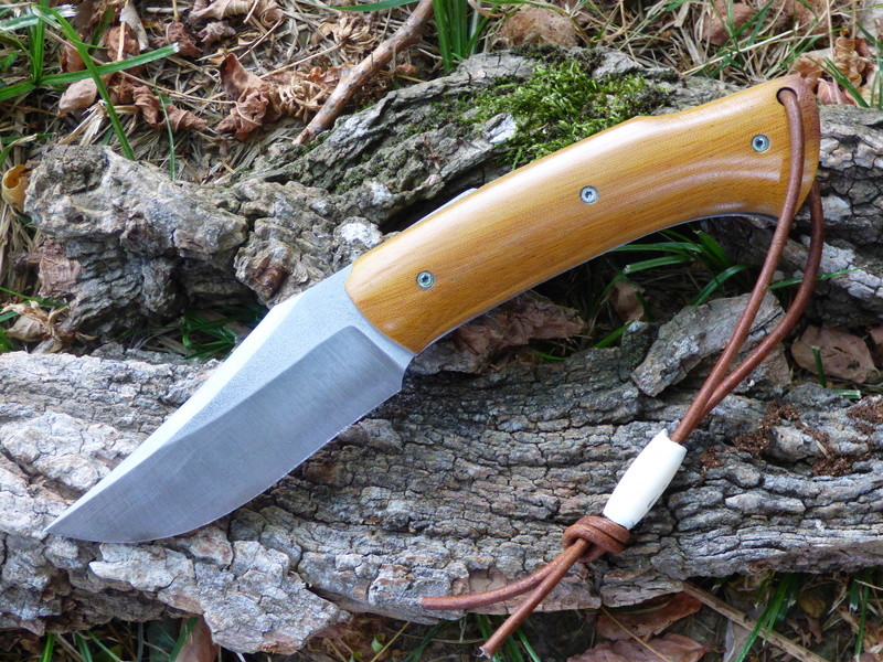

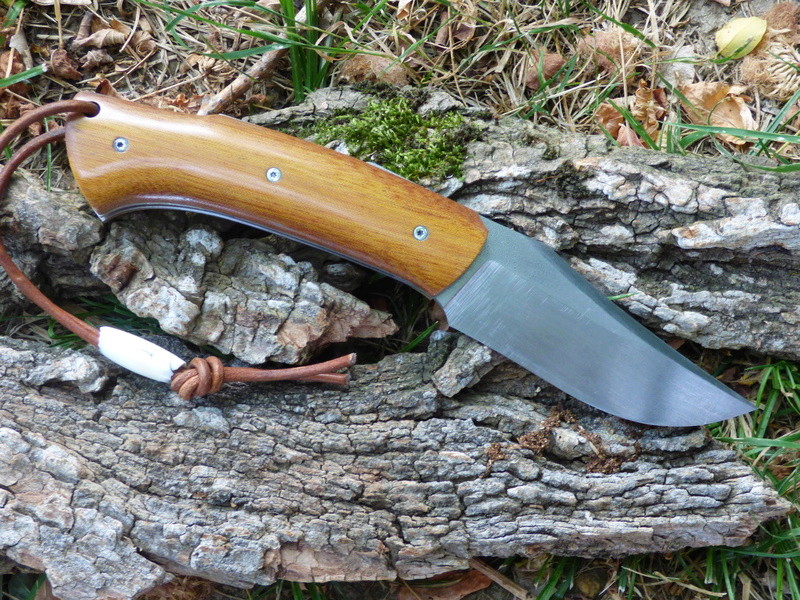

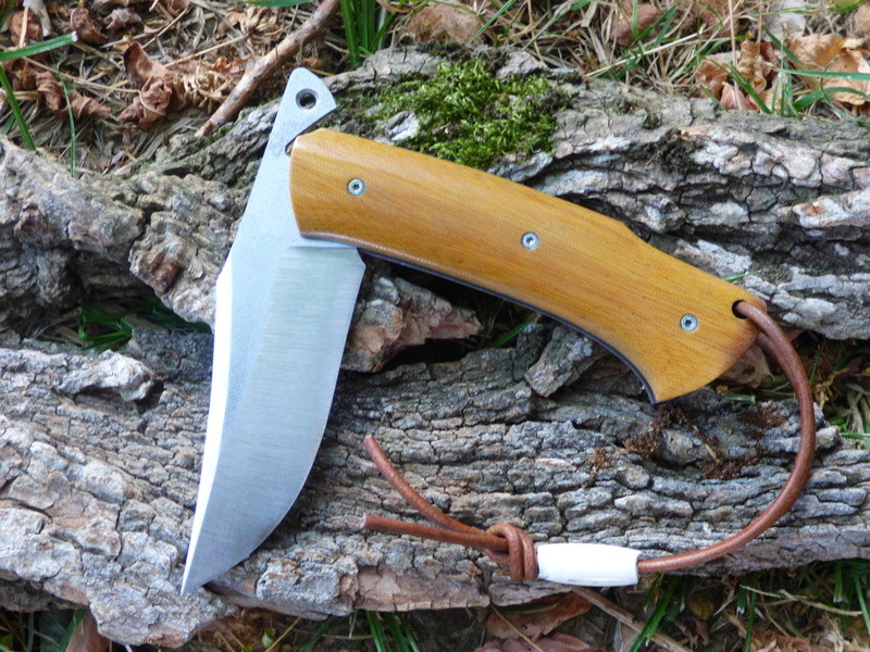

Messagepar jean michel » 13 Sep 2016 18:32
en cours un nouveau modèle il sera décliné en différente version
Le Maverick
Samuel augustus maverick (1803–1870), un éleveur texan à l'esprit indépendant. Par extension, il désigne toute personne qui possède ce trait de caractère et ne se conforme donc pas aux codes conventionnels.
lame en N690 de 9 cm épaisseur 3,5 mm
manche en micrata de 12 cm platines titane.
entretoise carbone.

Re: mes modestes créations
Messagepar rahansor » 13 Sep 2016 18:35
très très chouette ligne, j'aime beaucoup, et réalisation au top comme d'hab'! Bravo Jean-Michel! thup thup
Messages: 12292
Messagepar ETPhonehome » 13 Sep 2016 19:06
Encore un modèle très réussi! :coeur: thup
Messages: 24251
Messagepar jafre » 13 Sep 2016 19:33
En plus le micarta il déchire du slip
jafre
Messages: 2728
Inscrit le: 31 Mai 2008 17:51
Messagepar MANUEL » 13 Sep 2016 20:07
Comme dit par ailleurs, très belle réussite, et coup gagnant!!! thup thup thup
MANUEL
Messages: 2528
Inscrit le: 16 Mai 2012 15:17
Messagepar Rouge » 13 Sep 2016 20:54
J'sens que j'vais avoir des photos à faire...
Messages: 40596
Messagepar byhb » 14 Sep 2016 09:10
La ligne est top... thup
Messages: 19561
Messagepar Phoeniks67 » 18 Sep 2016 16:54
il s"intègre bien dans la famille de tes couteaux! :)
