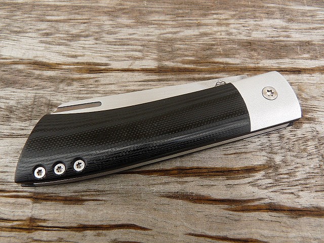

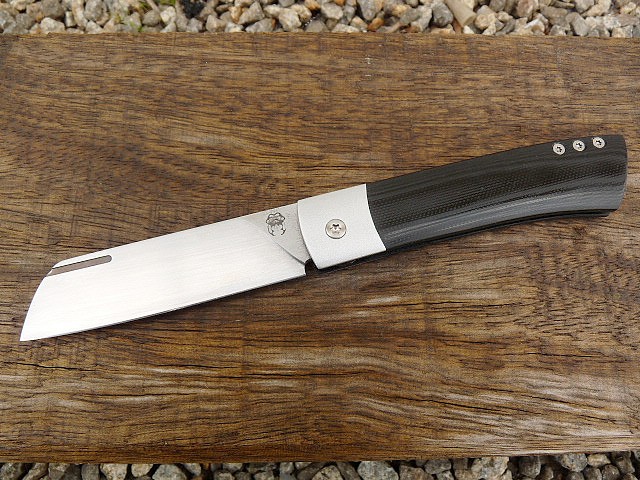

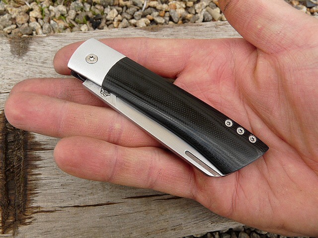

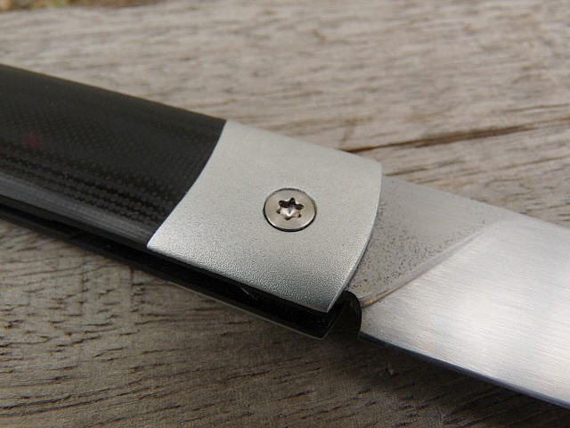

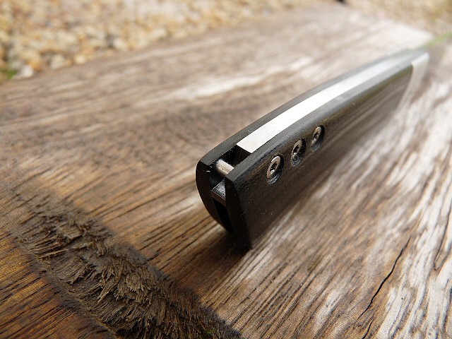

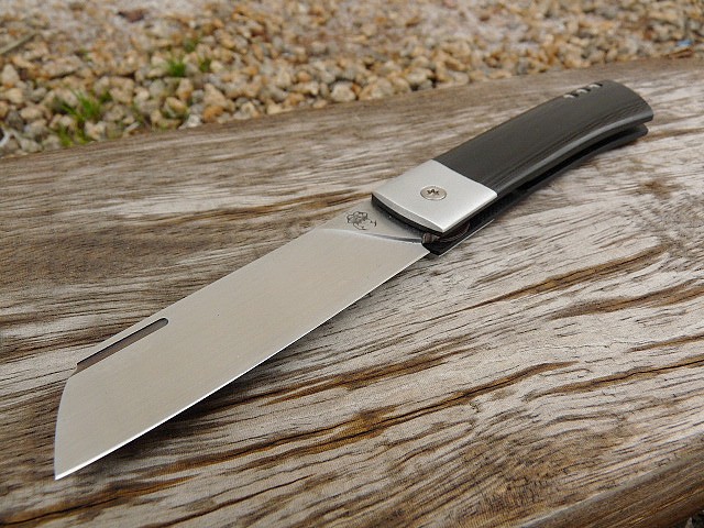

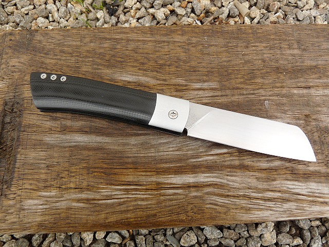

Sépia, version lightweight
Petit gentleman à cran forcé, lame en D2 épaisseur 2.8mm, plaquettes en G10 noir poli avec mitres en Alu microbillées, passage de dragonne en inox 2mm.
Les mitres sont insérées dans un fraisage en arc de cercle concave, la seule fixation est la vis d'axe... ça me permet de gagner en poids et en vis par rapport à une construction sur platines... Ce couteau fait en quelque sorte partie d'un travail "préparatoire" en vue de refaire la même pièce mais en Fibre de carbone "damassée" avec une mitre en mokume gane.
Longueur totale: 183 mm
Longueur lame: 78mm
Longueur fermé: 103mm
Poids: 60 grammes
Les photos:

Messagepar Melk » 10 Juil 2011 20:25
Superbe... Impressionnant de maîtrise pour les finitions :wink:

Messagepar cassca » 10 Juil 2011 20:27
c'est probablement le modèle que je préfère a date !
chapeau !

Messagepar Blue Dog » 10 Juil 2011 20:33
Superbe! thup
On peut dire que t'es en train de l'amortir ta fraiseuse :D

Messagepar Chtit couteau » 10 Juil 2011 20:37
Sympa ce dernier !

Messagepar cassca » 10 Juil 2011 20:54
pourquoi pas un onglié de chaque coté de la lame ?
Re: Jérôme Hovaere [Torpen]
Messagepar Doud » 10 Juil 2011 20:55
C'est vraiment, vraiment une réussite celui-là ! Très très à mon goût, le dessin est superbe, la réalisation semble exempte de tout défaut … un couteau très alléchant, bravo Jérôme !!!
Un seule question : l'alu pour les mitres : n'est-ce pas un peu tendre comme matériau ? En Mokume, ce serait terrible, voire en damas ! Mais pourquoi ne pas rester sur ce G10, il est chouette, non ? et puis, la FC a été tellement galvaudée …
encore une fois féloches, mec thup !
Doud
Père Séverance
Messages: 21791
Inscrit le: 15 Jan 2007 18:16

Messagepar psychodevil » 10 Juil 2011 21:10
Encore un couteau à tomber! Superbe boulot m'sieur jérôme! thup

Messagepar torpen » 10 Juil 2011 21:24
Blue Dog a écrit:Superbe! thup
Yep! je fais quasiment tout avec, plus un coup de lime pour les ajustage :D
Doud a écrit:Un seule question : l'alu pour les mitres : n'est-ce pas un peu tendre comme matériau ? En Mokume, ce serait terrible, voire en damas ! Mais pourquoi ne pas rester sur ce G10, il est chouette, non ? et puis, la FC a été tellement galvaudée …
Tu as plutôt raison, il risque de marquer pas mal, mais celui ci est en quelque sorte un proto, je le garde pour un échange éventuel ou pour offrir à la famille, les matériaux que j'ai utilisé sont donc pas les plus couteux (alu de récup, G10 et D2), l'idée c'est de valider la mise en oeuvre à la fraiseuse en faisant, les petites surprises sur du Mokume à cher le gramme non merci. L'idée m'est venue pour un projet à venir avec un client qui me fourni de la Fc "damas" avec dans l'idée que j'en fasse quelque chose, du coup j'ai proposé ça, de plus ça lui fait une idée du résultat.
L'idéal pour moi serait d'essayer une mitre en bois de fer sur des plaquettes en titane anodisées sombre et microbillées, enfin bref l'idée c'est de coller une mitre de quasiment n'importe quel matériaux avec une seule vis... ça laisse pas mal de possibilités :D
Merci pour vos commentaires les mecs!! :D

Messagepar TicTac » 10 Juil 2011 21:35
La ligne est à tomber ! :bave:

Messagepar Stéphane Détrait » 10 Juil 2011 22:19
très beau !!! bien vu l onglier !! dommage l'infime écart au niveau du ressort et du g10 sur la 8eme photo allez encore un coup de fraiseuse !
