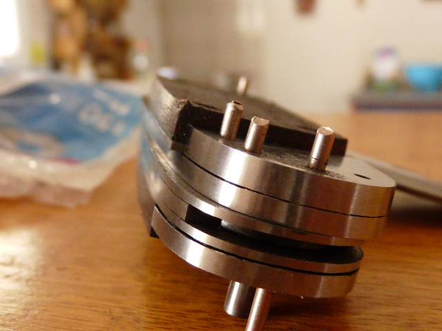

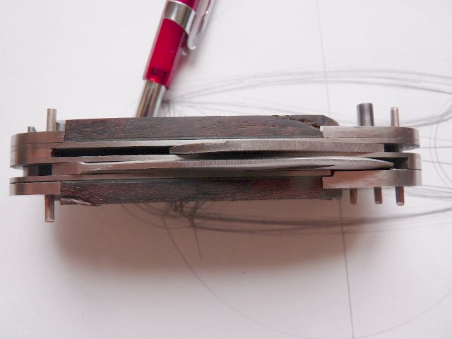

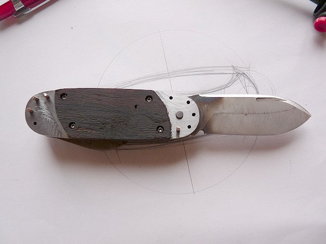

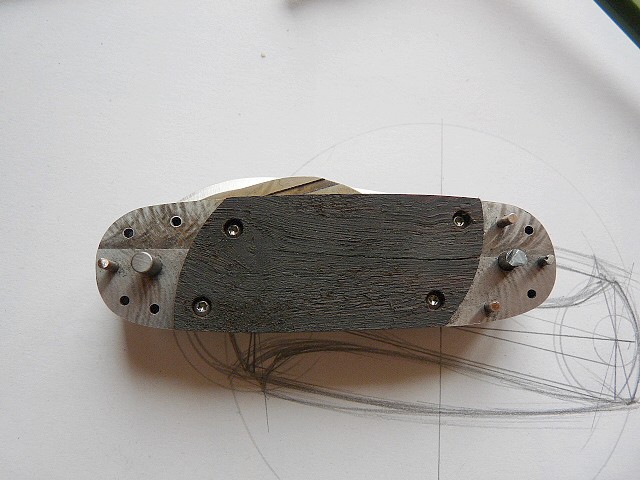

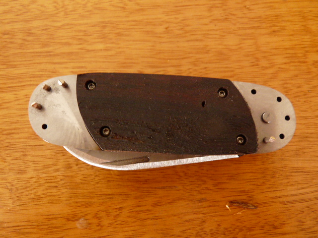

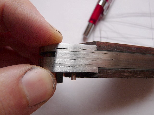

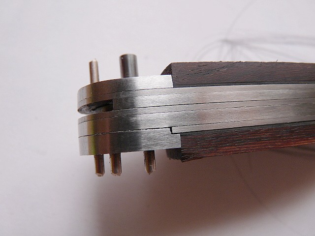

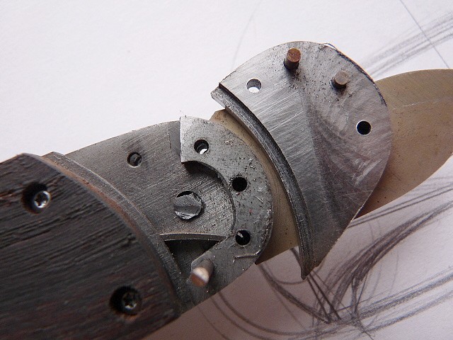

couteau avorté:
c'est pas forcément glorieux de montrer ses foirade, mais là il y a tellement de boulot dessus qu'autant montrer la mécanique qui aurait pu être intéressante:
Bon evidement jusqu'ici c'est pas folichon, juste que j'étais bien content des alignements Mitres/platines/ressorts, sans rectifieuse c'est coton.

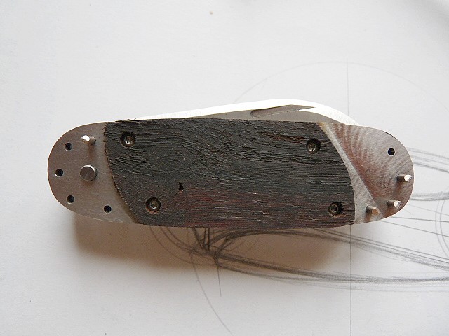

la petite astuce sympa:
Mitre coulissante, il manque le faux axe que j'aurais placé en dernier au bon endroit pour faire croire de l'extérieur à un cran forcé. Sport mais à refaire.
Et, ce qui fait que ça n'ira pas plus loin, le mauvais placement de l'axe de lame, trop haut, j'ai l'habitude des dos de lames alignés avec le dos de la bascule je n'avais pas pensé qu'avec la forme arrondie de la bascule je pouvais descendre l'axe sans que le talon vienne affleurer hors du manche en position fermée.
C'est marrant comme on peut avoir un truc sous le nez tout un moment sans y prêter attention :roll: Tant pis, un jour je m'y remettrai et ce sera pour un forme personnelle de couteau, parce que autant le buck 110, le drop sont à mon goût des "classiques" tombés dans le domaine public que j'aime bien et que j'aime reproduire pour le défi que pour le couteau lui-même, que le bouledogue ça m'a jamais branché, d'où peut être ce résultat.

Messagepar AL 1 » 16 Juil 2011 11:16
c'est quoi comme bois ?
Wengé ?

Messagepar torpen » 16 Juil 2011 11:18
cep de vigne (pas mon choix)

Messagepar Blue Dog » 16 Juil 2011 12:28
J'ai pas tout bien compris, mais le mécanisme autant que le montage ont l'air assez complexes.
Il n'y aurait pas moyen d'épurer, de simplifier la chose; quitte à y revenir plus tard en rajoutant la complexité qui pose souci aujourd'hui?
J'aime bien la forme du bouledogue :D.
C'est cool que tu te lances dans les multilames, c'est un genre un peu délaissé de nos jours …
Bientôt un tire-bouchon fraisé? ;)

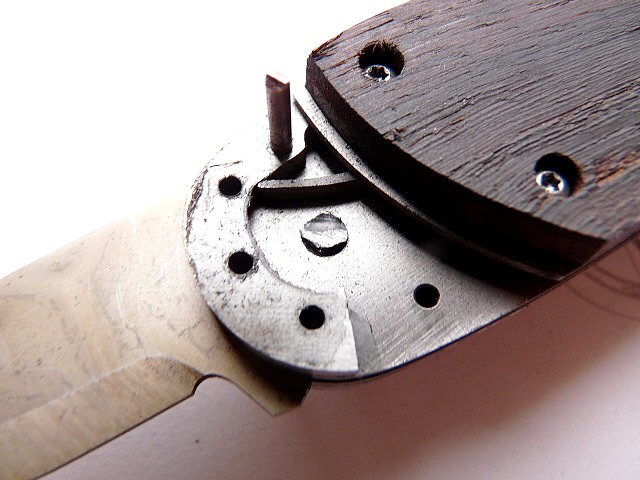

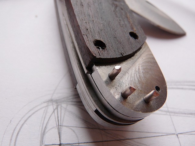

Messagepar torpen » 16 Juil 2011 13:39

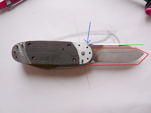

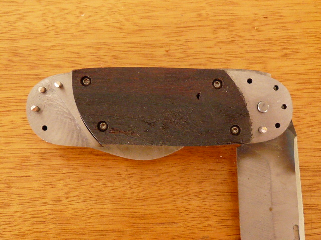

le concept c'est ça (je m rend compte qu'on voit rien sur mes photos):
Au repos:
en action:
c'est un pompe arrière à vérouillage en fait, sauf qu'au lieu d'une découpe dans le dos des platines c'est la mitre qui est mobile, c'est un système dérivé de ce que j'ai pu voir chez charles benica ou plus récement nicolas couderc.
c'est des contraintes mécaniques de ouf, c qui fait que je jette le gant c'est:
l'endroit désigné en bleu me chagrine
l'onglier est biais puisque la lame est remontée
la lame aurait pû être 5mm plus longue est placée telle que montrée en rouge ce qui eut été plus heureux.

juanin a écrit:Salut Jérôme,
Si ça peut aider ta recherche, voici un intéressant brevet de la fin des années 70 qui utilise le coulissement latéral d'une mitre pour déverrouiller la lame.
http://www.google.com/patents?id=-zA4AAAAEBAJ&printsec=abstract&source=gbs_overview_r&cad=0#v=onepage&q&f=false
Mais peut-être l'avais-tu déjà lu ? :D
ouh punaise, non je me renseigne très peu en fait, j'ai aperçu cinq minute "thiers secret de fabrication" chez Mathieu Callejon, en général, je regarde les couteaux des autres ou je démonte des indus pour voir les petites subtilités. Je mes cette pages dans mon marque tapage, c'est carrément pas idiot comme système :shock:
Merci ;)
ça me branche beaucoup les couteaux façon Sucherras et autres systèmes français du 19ème, va falloir que je trouve le temps et les ressources parce que ça fatigue. :D

Messagepar juanin » 16 Juil 2011 14:06
Au temps pour moi, je pensais que le déverrouillage s’effectuait par la mitre avant, Le brevet pour les mitres arrière solidaires du système à pompe c’est celui-là : http://www.google.com/patents?id=Mu0xAAAAEBAJ&printsec=abstract&source=gbs_overview_r&cad=0#v=onepage&q&f=false
Je possède quelques modèles indus américains qui utilisent ces 2 brevets, j'apporterai un échantillon à Nontron...

Messagepar Phare Aeon » 16 Juil 2011 14:11
personnellement je pense qu'il faudrait le finir quand même ;)
je suis sûr que même à l'époque à laquelle se faisait ces couteaux, ce genre de désalignement artistique était monnaie courante.
J'en suis persuadé parce que j'ai un multilames de Mongin qui présente cette même particularité :lol:
t'auras qu'à dire que ton approche historique t'a poussé à reproduire dans les moindres détails les us et coutumes de l'époque :snob:
t'y connais rien en marketing, s'pèce de naze :lapin:
