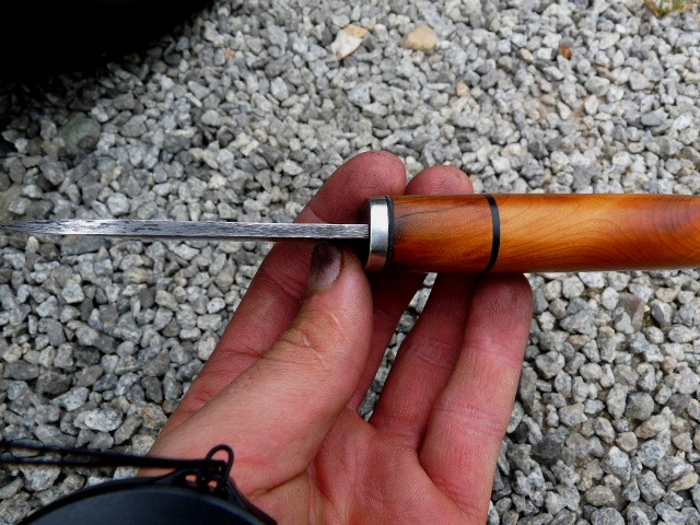

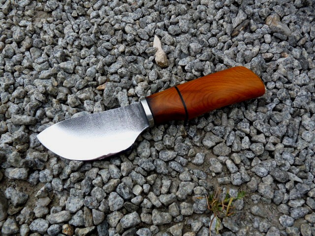

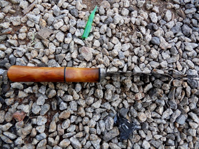

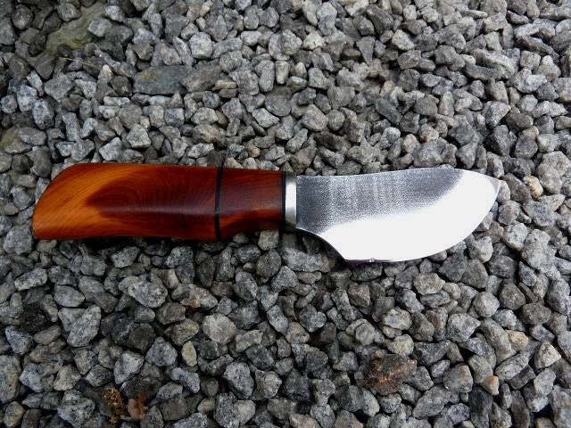

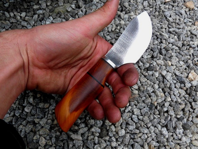

Messagepar torpen » 02 Juil 2010 11:51

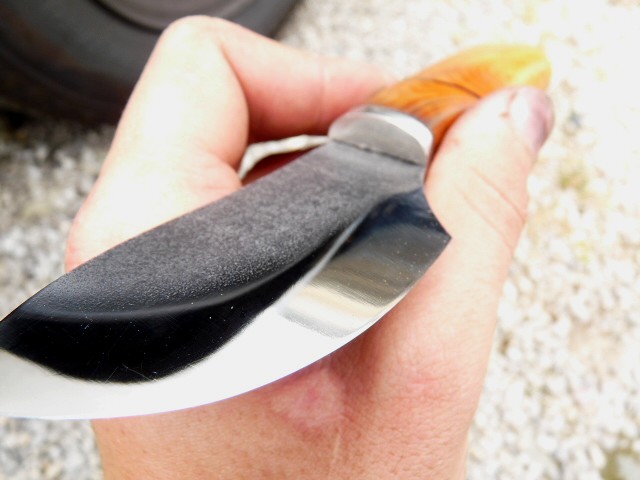

Un skinner dans un style "scandinave", une commande spéciale, j'aime bien l'idée, j'y ai mis un profil de lame différent que celui prévu au départ, genre nessmuck
mais surtout ça comme idée de départ:
lame en XC75 de 3mm d'épaisseur, trempe à l'huile, revenu flash au chalumeau, émouture scandi
garde en maillechort, manche en if avec intercalaires en FV
longueur totale 17cm
tranchant utile: 8cm
(j'ai oublié de graver mon logo dessus tient)
c'est rondouillard, c'est mon premier skinner et ça me plait bien :D

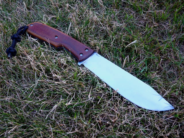

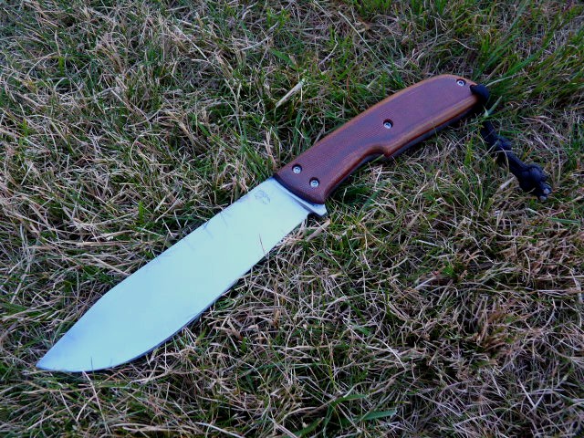

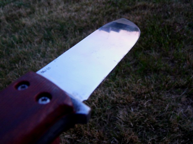

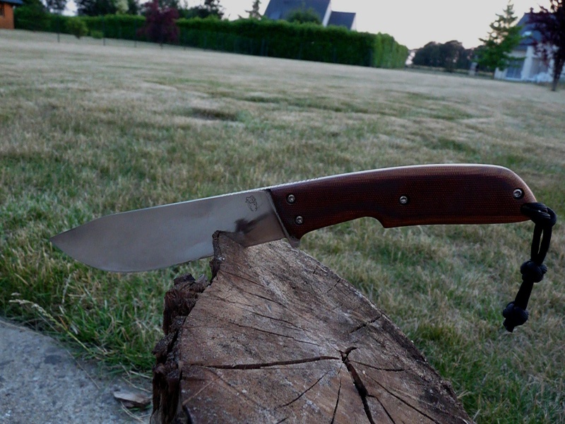

Messagepar torpen » 02 Juil 2010 12:04

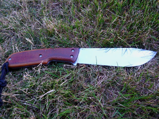

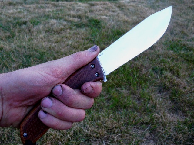

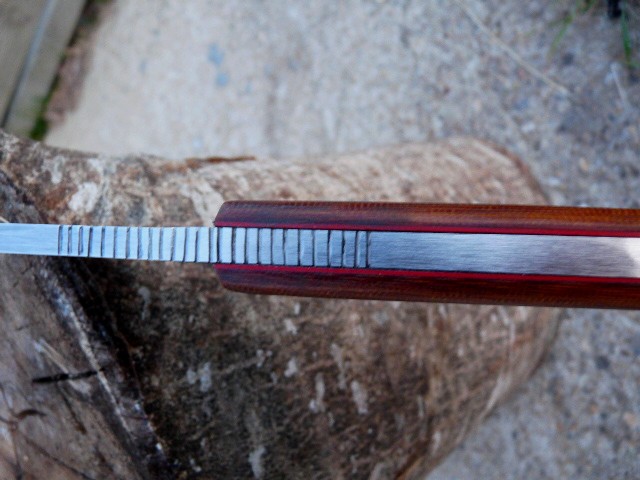

Un couteau perso:
rien que pour moi, ça fait un moment que j'en avait envie...
90mcv8 de 6,5mm d'épaisseur, émouture plate, trempe à l'huile et revenu sélectif au chalumeau.
Manche en micarta brown canvas avec intercalaires en polypropylène rouge.
plaquettes fixées par 8vis M3
Etui ABS...
photos:
plutôt lourd (360grammes), il reste encore assez polyvalent malgré l'épaisseur
si au passage quelqu'un veut le même il me reste de quoi en faire un autre :D

Re: Jérôme Hovaere [Torpen]

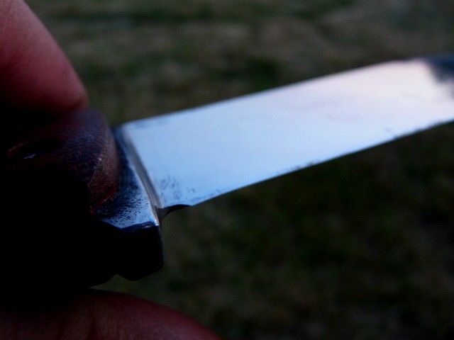

Messagepar Joe Dalton » 02 Juil 2010 16:43
Les limes à canneler c'est le bien :lol: ,en plus ca simplifie la vie.
Joe Dalton
Emmanuel Le Brun
Messages: 1387
Inscrit le: 11 Déc 2009 21:19
Localisation: Du coté de Montpellier
Messagepar Crichon » 02 Juil 2010 16:50
Vi, là c'est pas ça de ce côté…
Cela dit ce couteau a je ne sais quoi qui passe pas, pour moi du moins. :spamafote:
Par contre le skinner est bien sympa.
Messagepar torpen » 02 Juil 2010 17:05
vi lime à canneler... faudra faudra... merki merki :D
Messagepar manda » 04 Juil 2010 01:51
On sent l'costaud sur le dernier :D t'as du te faire plaisir :D
Tes derniers fixes sont terribles thup

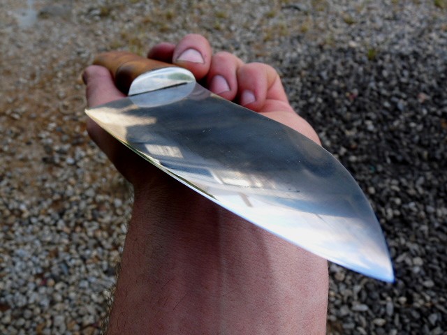

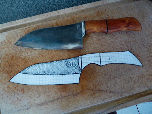

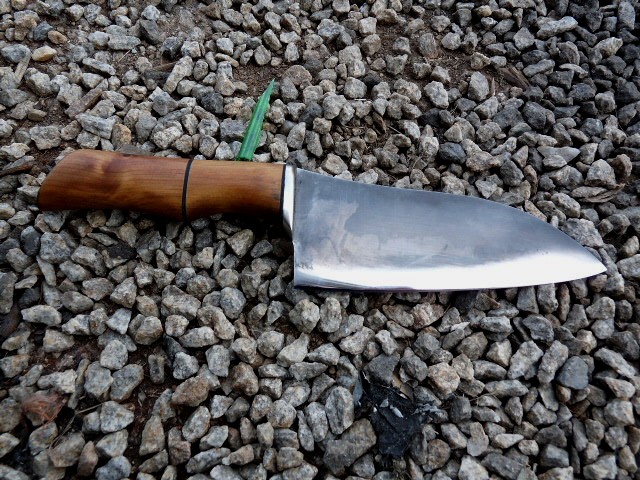

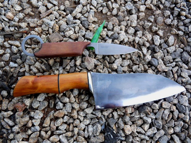

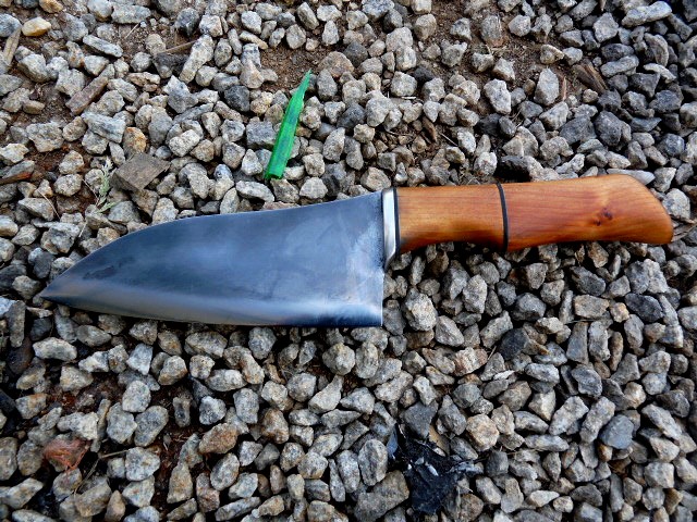

Messagepar torpen » 05 Juil 2010 16:38

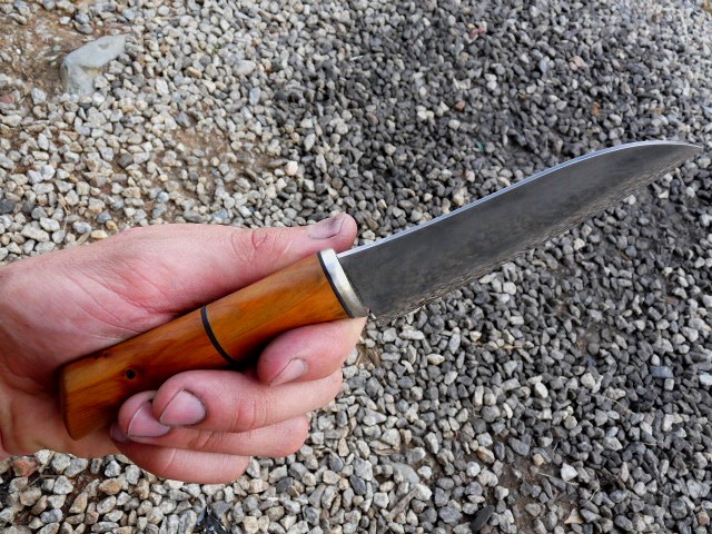

Un couteau de cuisine:
lame en 90mcv8 de 13cm, émouture convexe, épaisseur 2mm
Manche en If avec garde en maillechort et intercalaires en cuir.
j'ai un bricolage (un cold steel bird and trout) avec le même if qui traine en cuisine de puis un an, l'if ça encaisse bien la flotte...
j'aime assez la couleur que ça prend :D
Messagepar tox » 05 Juil 2010 16:41
pour le couteau de cuisine on va dire que la ligne est ….floue, confuse, indeterminée.….
On dirait qu'il n'a pas été dessiné avant mais fait "comme ça vient"
Messagepar torpen » 05 Juil 2010 16:45
le dessin d'origine étais différent, il y avait pas cette coupure verticale garde/talon... Il y avais bien un dessin mais l'encoche était trop loin du talon... faut que je fasse la photo :D
Messagepar ploumploum-tralala » 05 Juil 2010 18:03
j'aime pas trop les pliants "spyderco". la lame est "molle".
je préfère du vrai spyderco, dans ce cas.
même si on voit une belle progression entre chaque.
j'adore le pliant d'avant. mais il y avait moyen de faire une lame plus longue dans ce manche !
et qui suit la courbe du manche, une fois pliée.
j'adore les fixes.
j'adore le style...
Messagepar thom » 06 Juil 2010 12:47
Le couteau de cuisine et exellentissime!!! j'adorissime sa ligne et les finitions on l'air topissime, et que dire bois du manche qui est.…… magnifiquissime!!!
Messagepar kurios » 06 Juil 2010 12:49
thom a écrit:Le couteau de cuisine et exellentissime!!! j'adorissime sa ligne et les finitions on l'air topissime, et que dire bois du manche qui est.…… magnifiquissime!!!
T'exagèrissimerait pas un peut? rptd

Messagepar torpen » 06 Juil 2010 22:08
Voilà le dessin de départ du couteau de cuisine, lequel va rester tranquillement à la maison émincer les légumes.
Merci pour les commentaires, les couteaux pour la cuisine, ça m'inspire un peu moins et quant à la cuisine en elle même, n'en parlons pas... (sauf quand il s'agit de la déguster... J'ai une envie de lapin en ce moment à ce propos...Miam :D )
