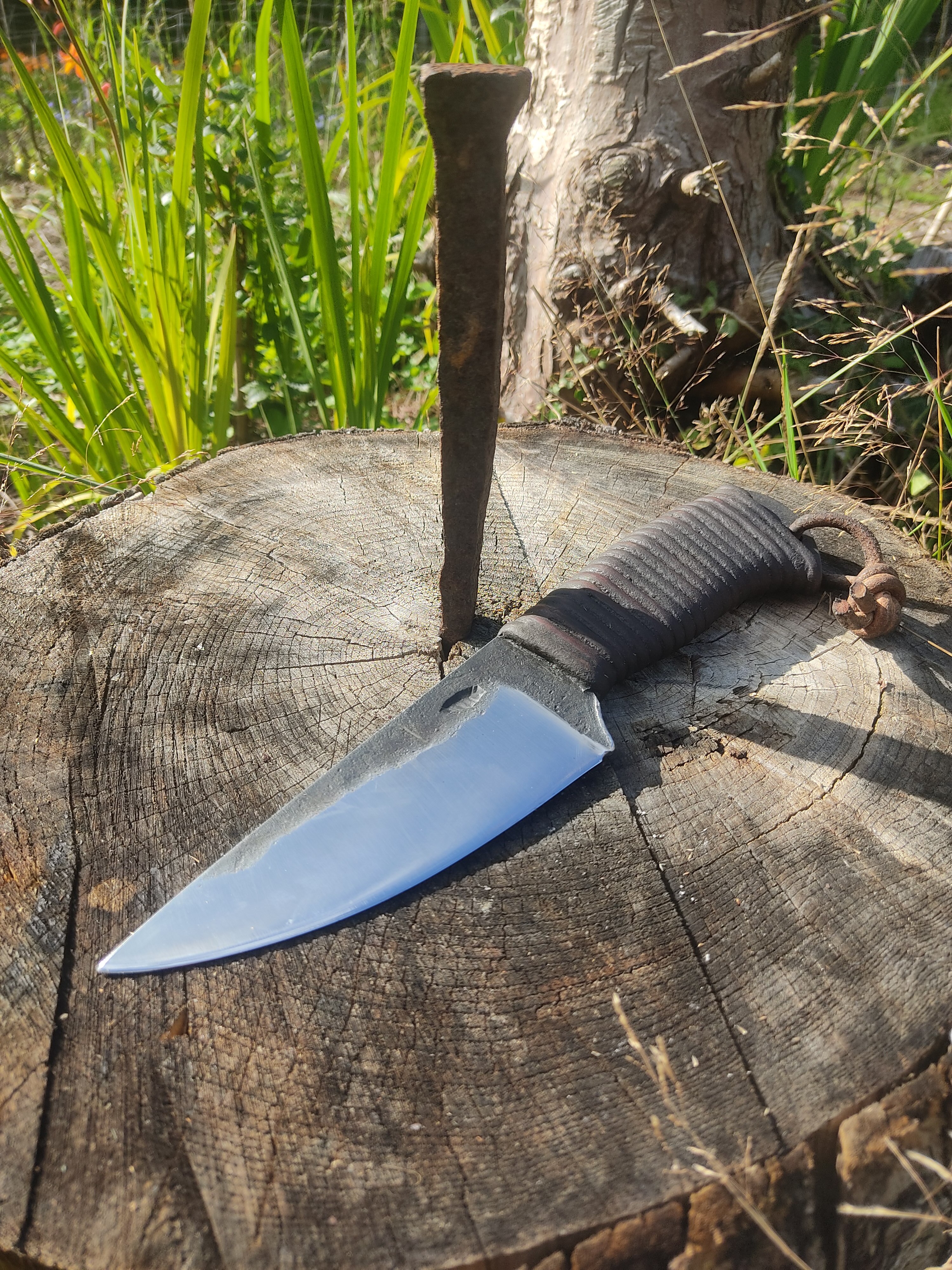

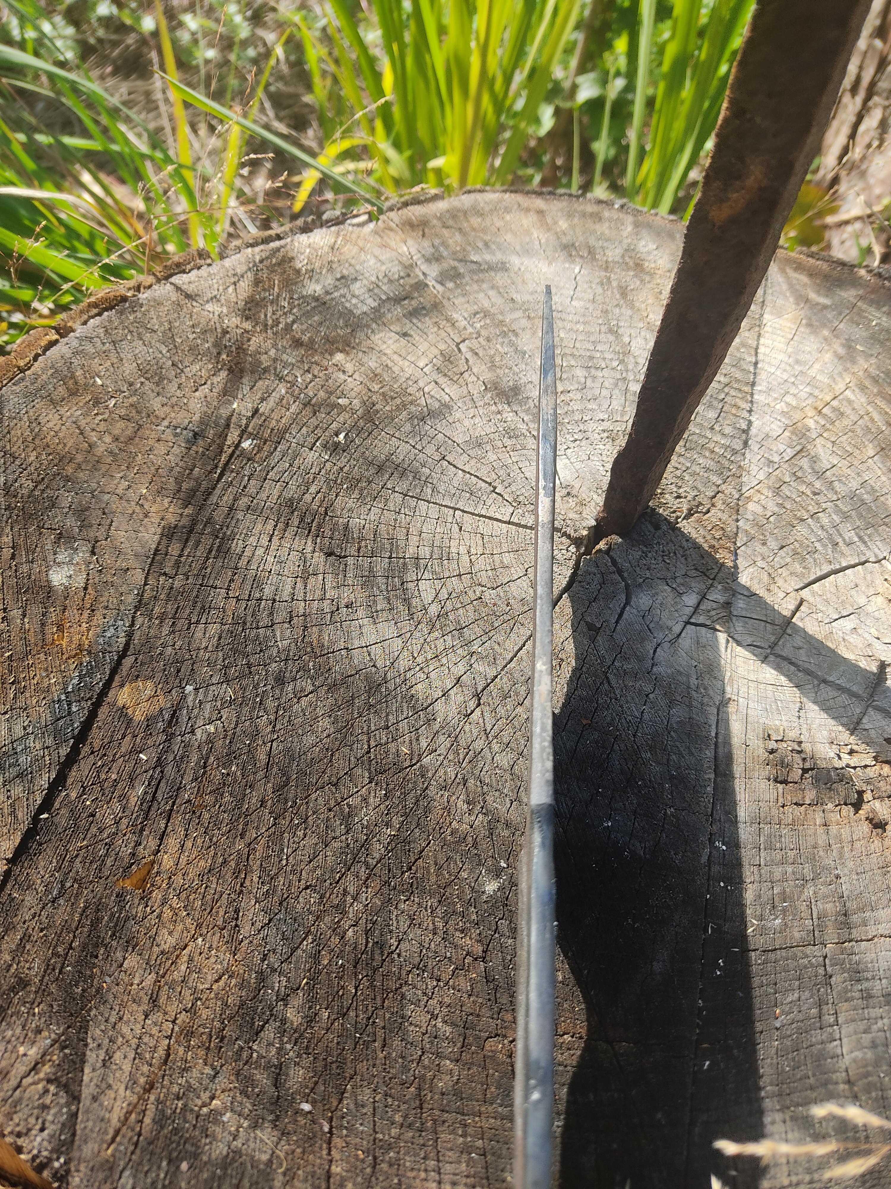

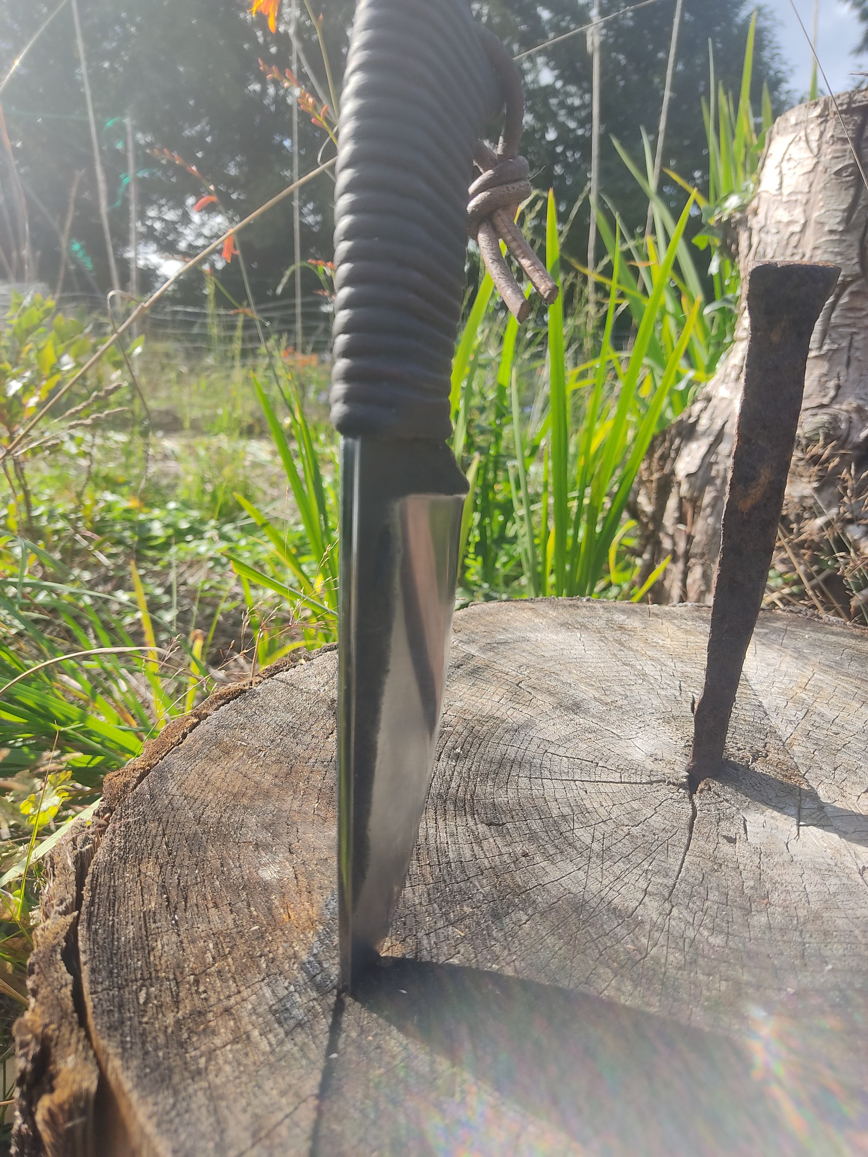

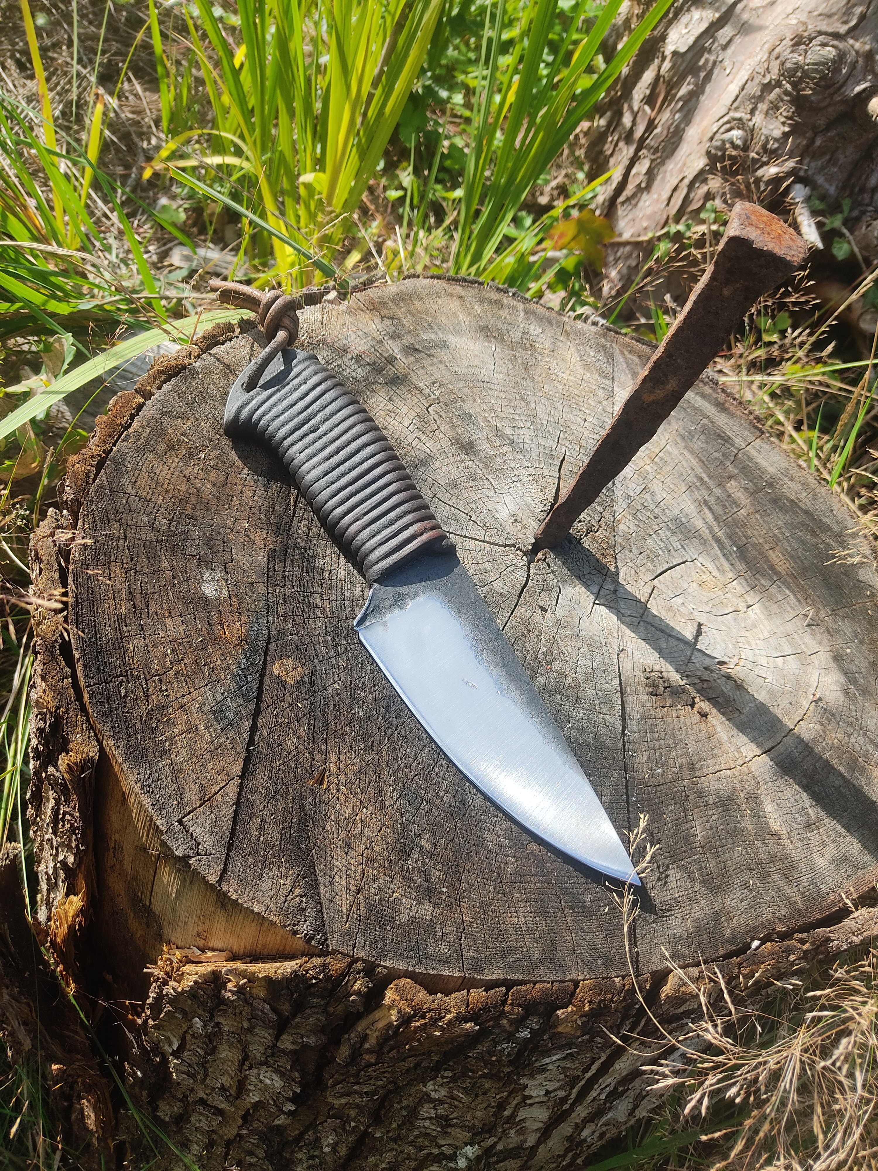

Messagepar el-Lapsa » 04 Aoû 2023 18:21
Bon ça marche pas à chaque fois.. en même temps je jouais au con à forger trop froid un acier au tungstène.. :roll:
Mais je m'approche d'un truc intéressant, un épaississement des bords du manche sans faire d'ourlet (pas de petite lèvre qui s'enroule sur elle-même quoi ), et une pointe forgée un peu plus épaisse (4mm) à partir d'une barre de 3mm de base, avec un petit faux contre-tranchant forgé également sur ce même épaississement afin de garder une pointe relativement agile quand même!
Ça fait un couteau light mais comme ça en main j'ai la sensation d'un bon équilibre, y compris en coupe a la volée en prise en main reculée. Ça fait une lame relativement légère pour 13cm, et m'apparaît comme un choix assez polyvalent avec cette pointe renforcée. Bon du coup j'aurais pas ma réponse sur les tests de résistance avec celui-ci..
Messages: 8899
Re: Victor Platzer
Messagepar el-Lapsa » 04 Aoû 2023 18:46
Et un nouveau modèle, le Runik, un version un peu plus pointue et light que le Okaou mais on reste sur une lame costaude de 5mm quand même.
J'ai essayé de gagner un peu de poids, c'est un des paramètres qui m'intéresse en ce moment, via notamment un petit détail: au lieu d'un ricasso épais (j'aime bien avoir de l'épaisseur quand ça sert de "garde d'index") , j'ai forgé juste un petit bourlet a ce niveau sur une émouture qui va au plus près du doigt. Bon c'est un petit détail de merde hein mais j'aime bien.
Ici le manche est sans epoxy, que des matériaux naturels. Ça aussi j'aime bien.
Messages: 8899

Rouge a écrit:J'suis pas trop fan du " bourrelet "…
Sauf si réel intérêt technique / mécanique, je trouve que ça altère la pureté de ligne initiale, et donne un côté plus " brouillon / amateur ".
l'interet serait le confort, et vaguement la securité. la forme du manche "pousse" plutot la main vers l'avant et si on joue avec la pointe, l'appui sera plus agreable dessus
j'aime bien ce bourrelet

Messagepar phd29 » 05 Aoû 2023 11:55
Il n’a pas tord tonton shu,l’appui de l’index c’est sécurisant et le bourrelet le rend plus confortable ..
Sur ce petit fixe de Mikael Moing ,le bourrelet est bien agréable.
Après esthétiquement c’est affaire de goût ,mais le bout de bois qui va se transformer en piquet ou en bûche ,l’esthétique ça lui cause pas forcément …
Messages: 15107
