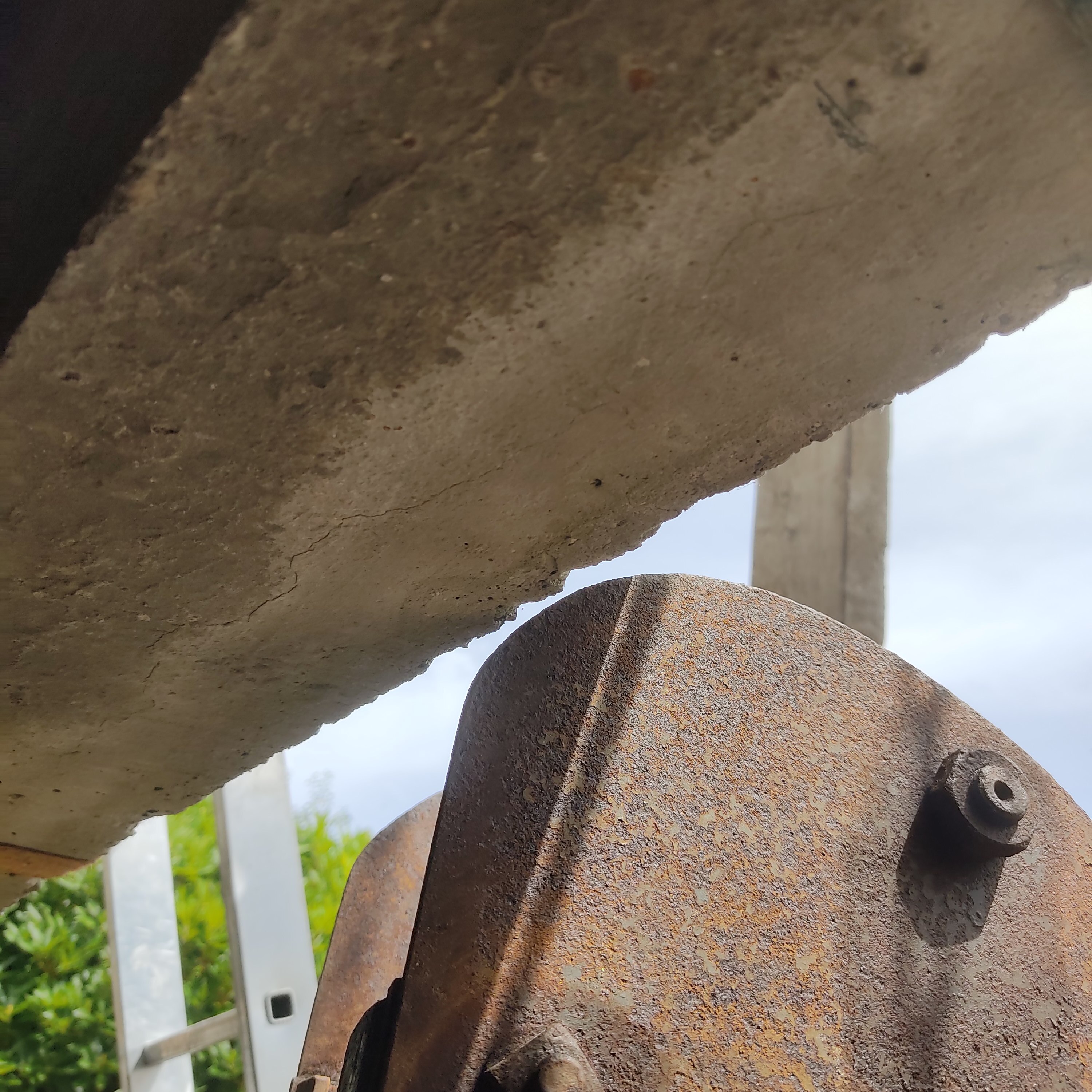

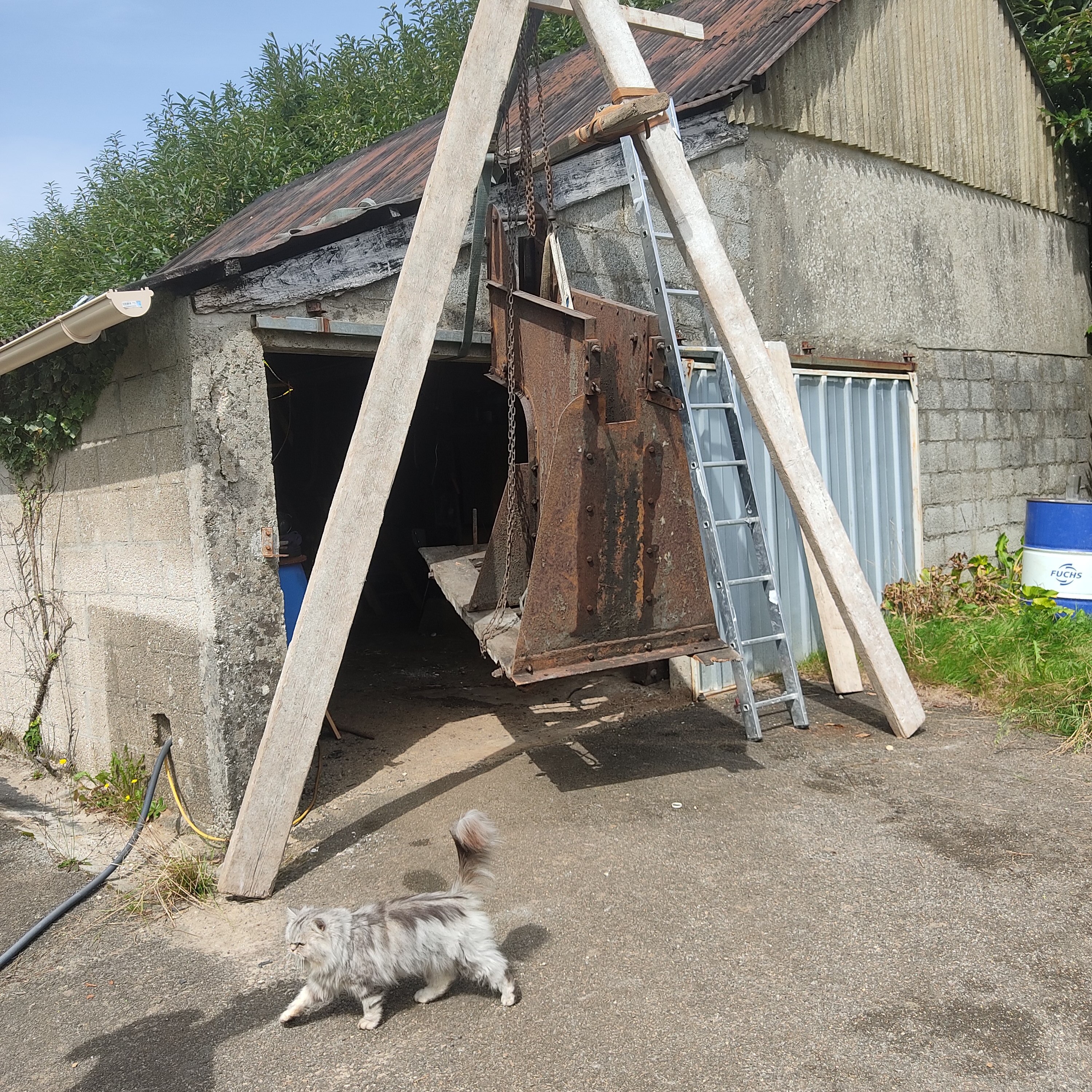

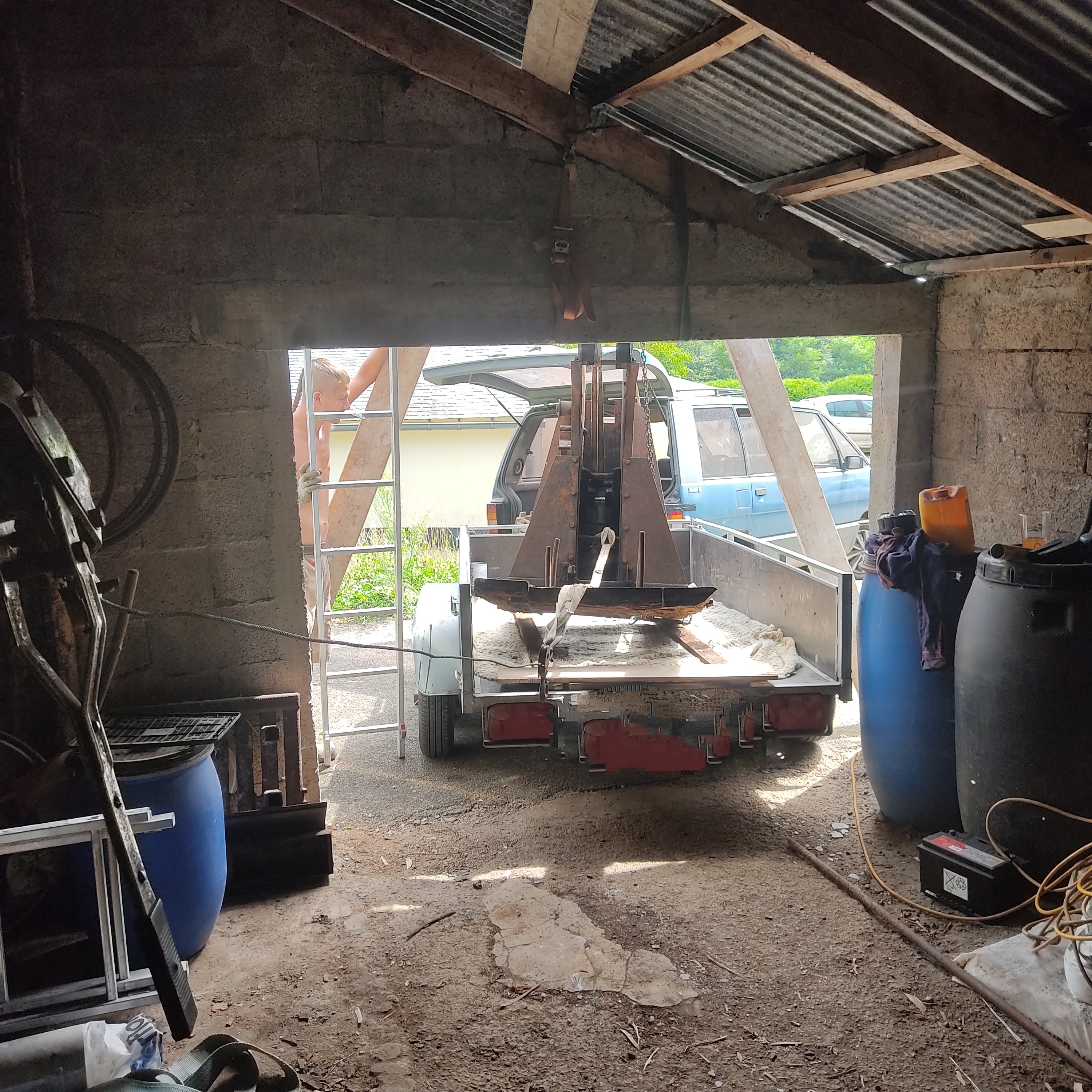

Je viens de finir de le décharger là..
Bon visiblement va falloir changer les roulements :songeur:

Messagepar Woodtz » 23 Aoû 2023 18:39
Ce con de chat filerai pas un coup de main, le salaud...

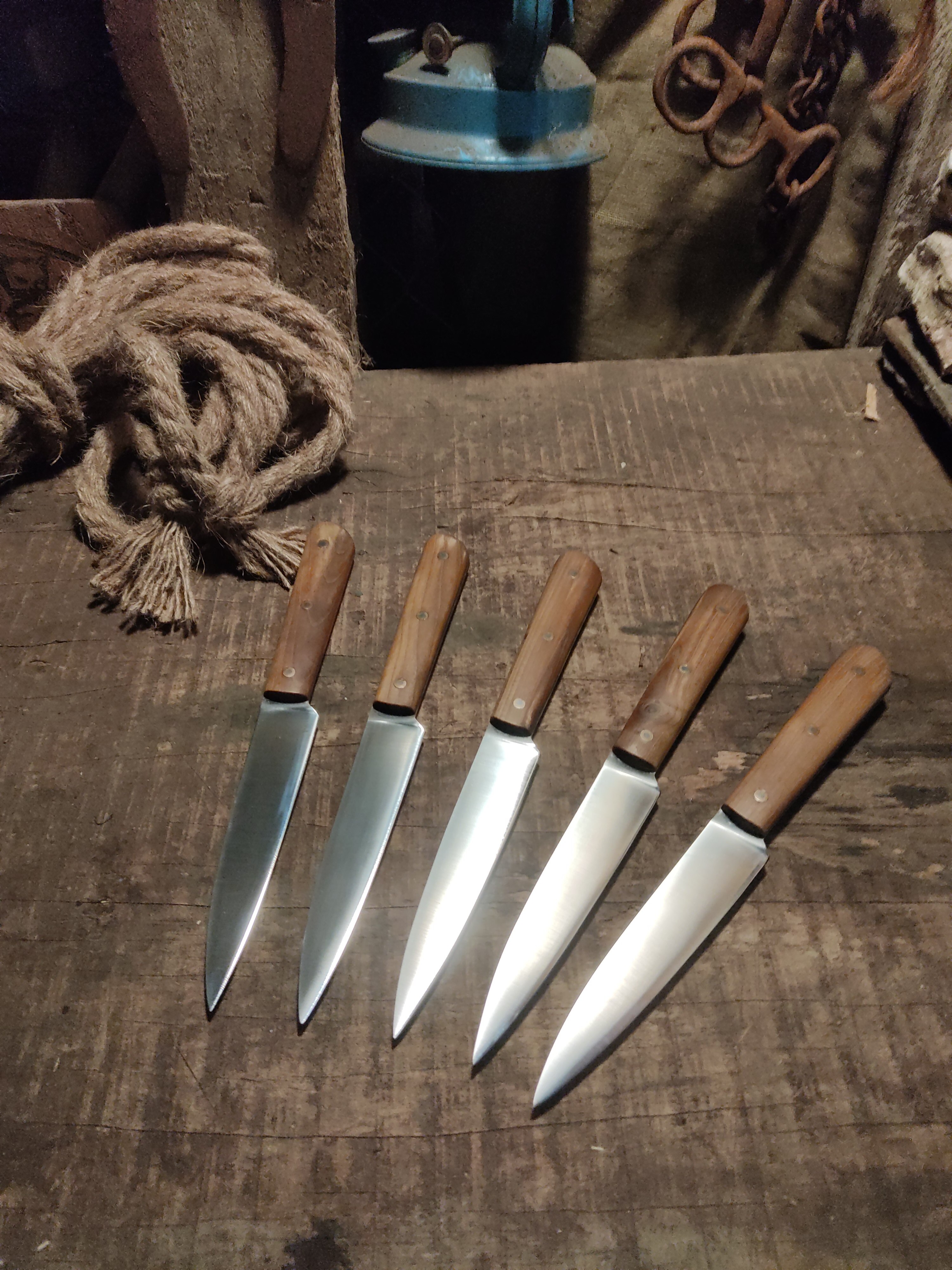

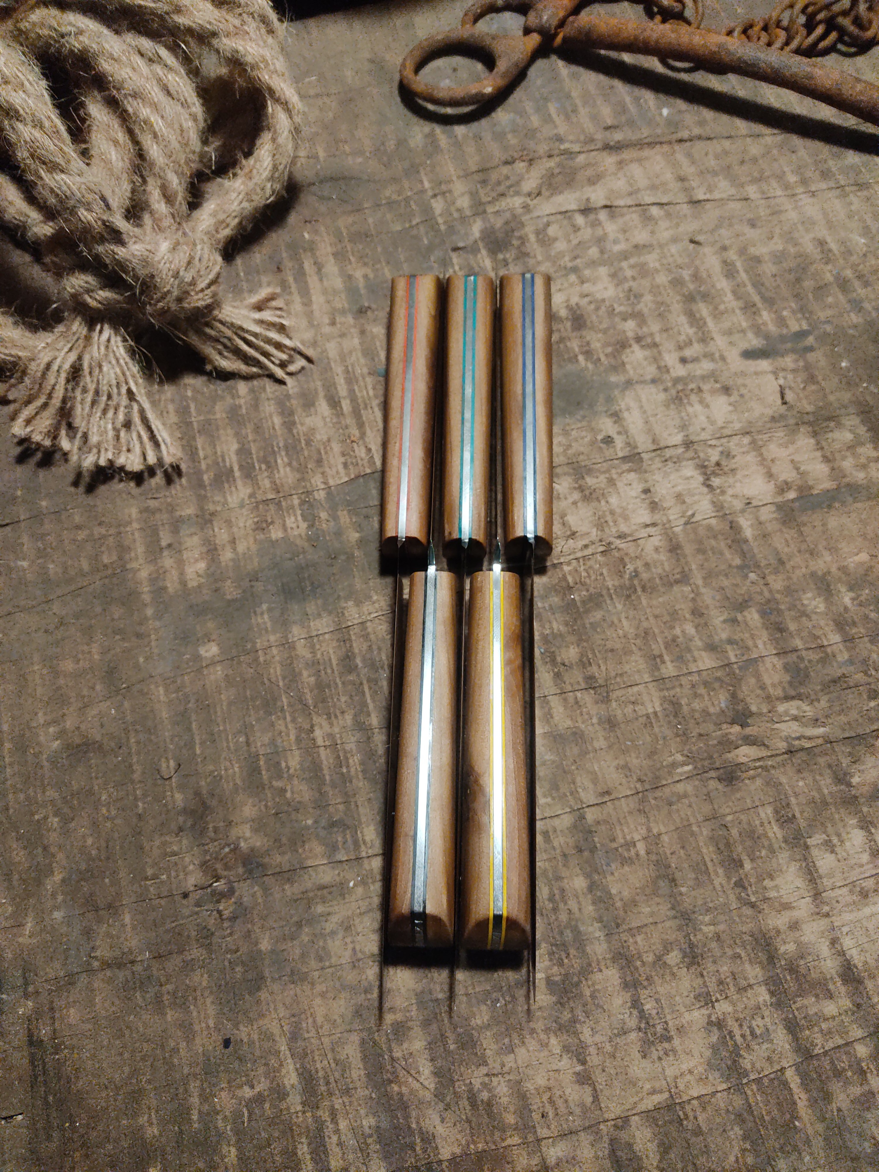

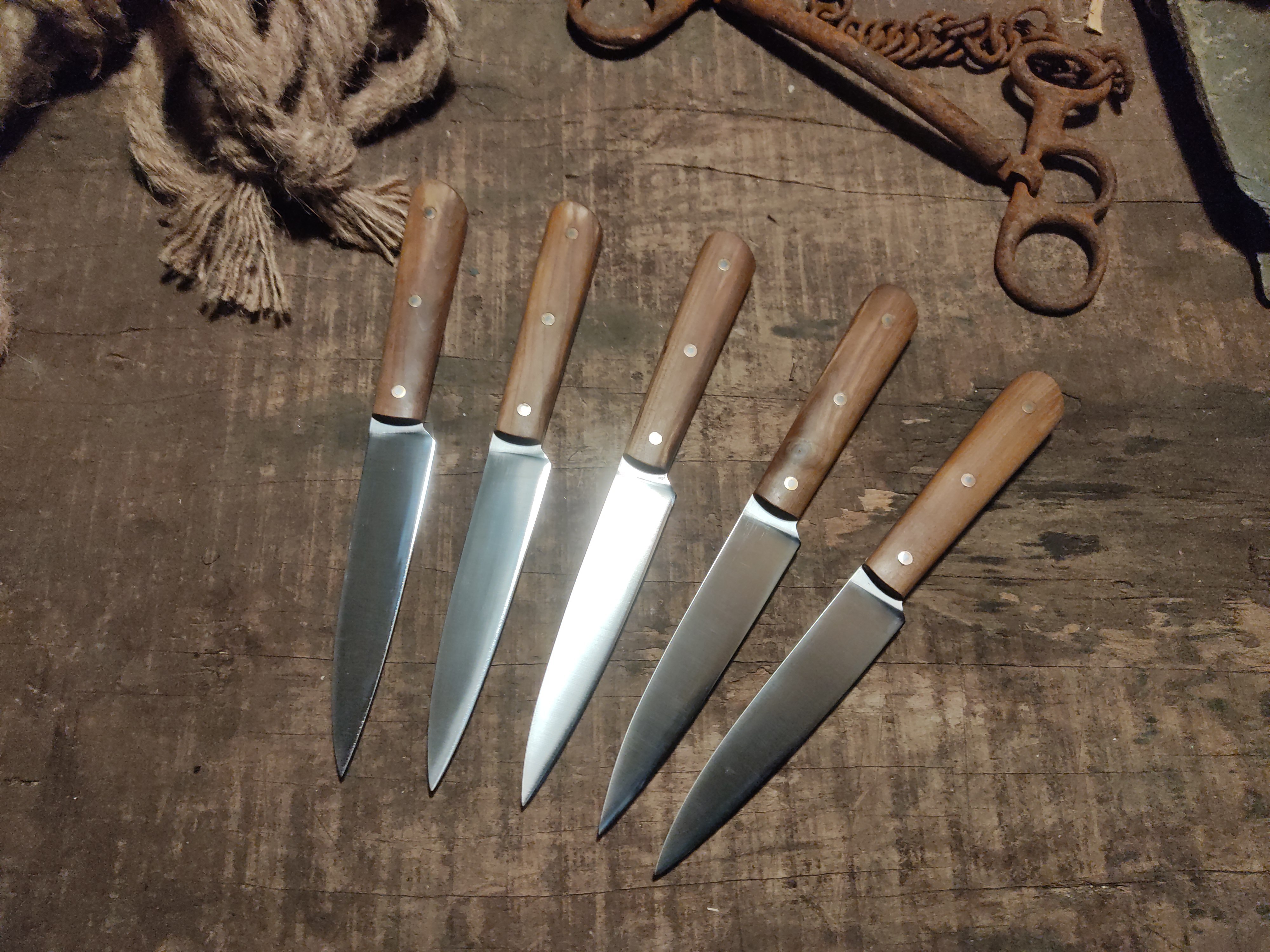

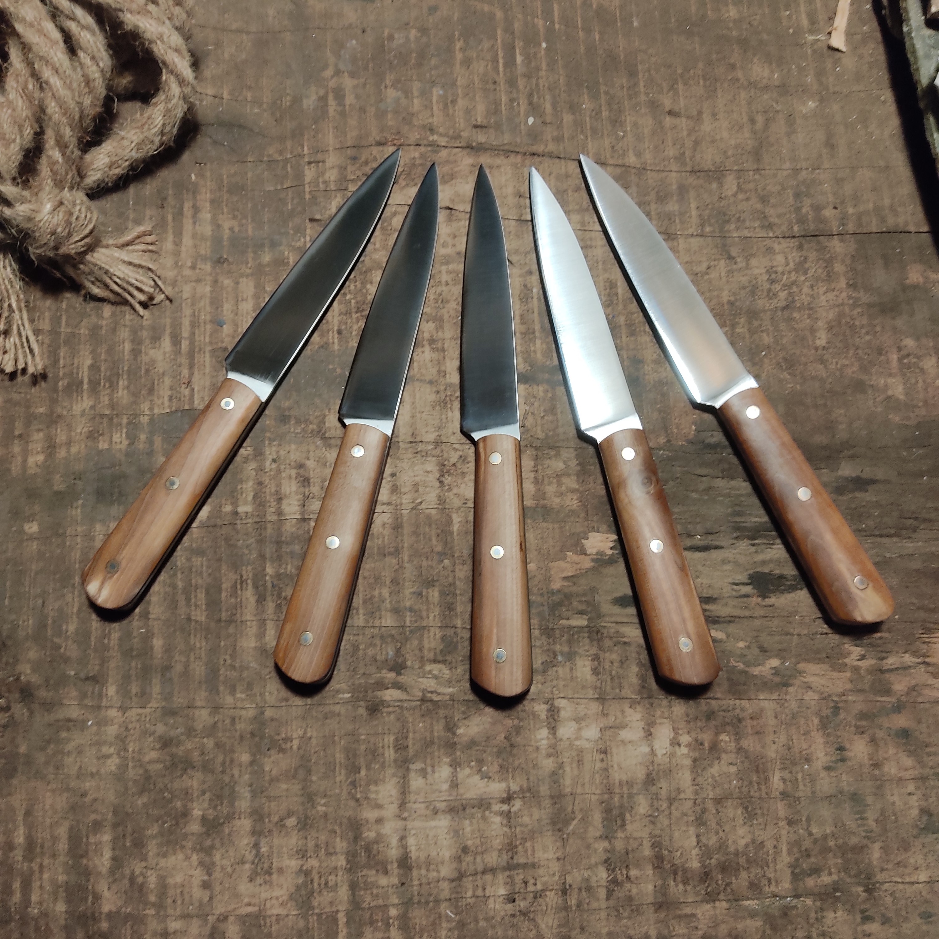

Messagepar el-Lapsa » 29 Aoû 2023 18:55
Un set d'office/table en 14C28N! :)
Manche en magnolia, intercalaires en fibre vulcanisée histoire que chacun sache reconnaître le sien, rivets acier sur rosette laiton
Ils font 12cm de lame, pour une épaisseur <2mm ;)
Messages: 8899
Re: Victor Platzer
Messagepar DiZ » 29 Aoû 2023 19:05
joli set !

Messagepar MartinJ » 29 Aoû 2023 20:57
Salut,
Intéressant les couteaux de table. À en refaire, je dégagerai d'avantage le départ de fil à l'entablure.
