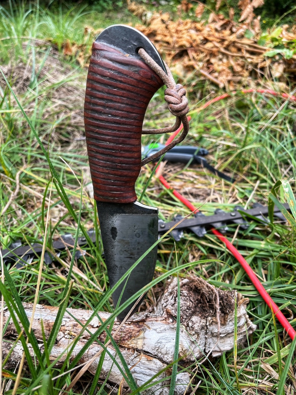

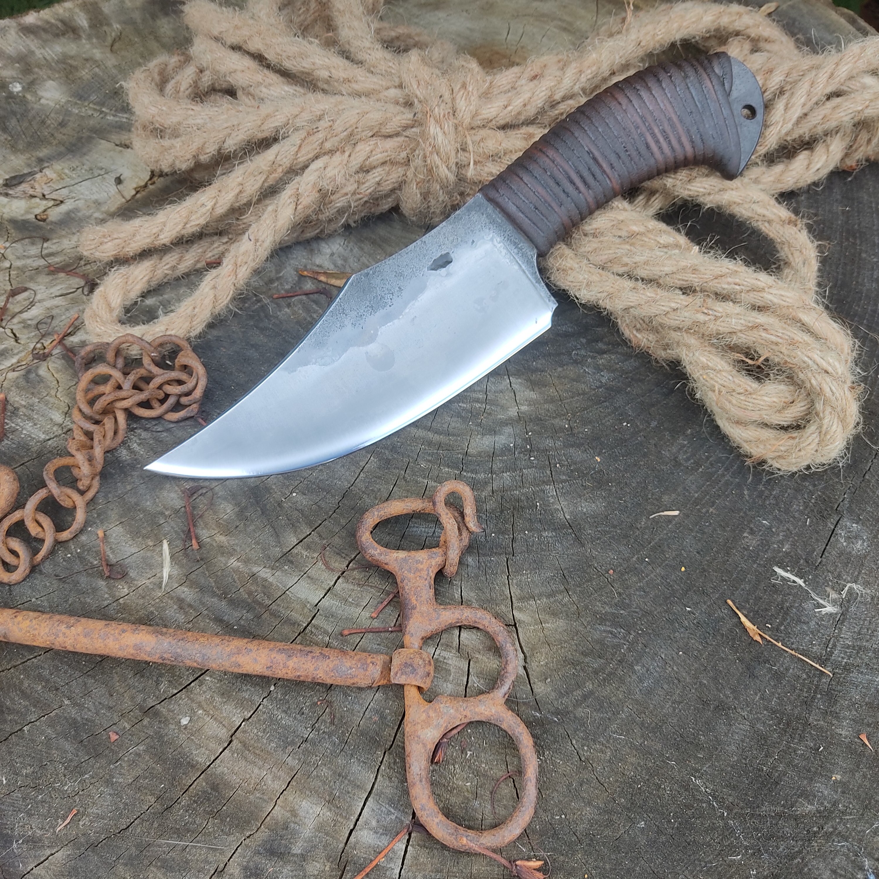

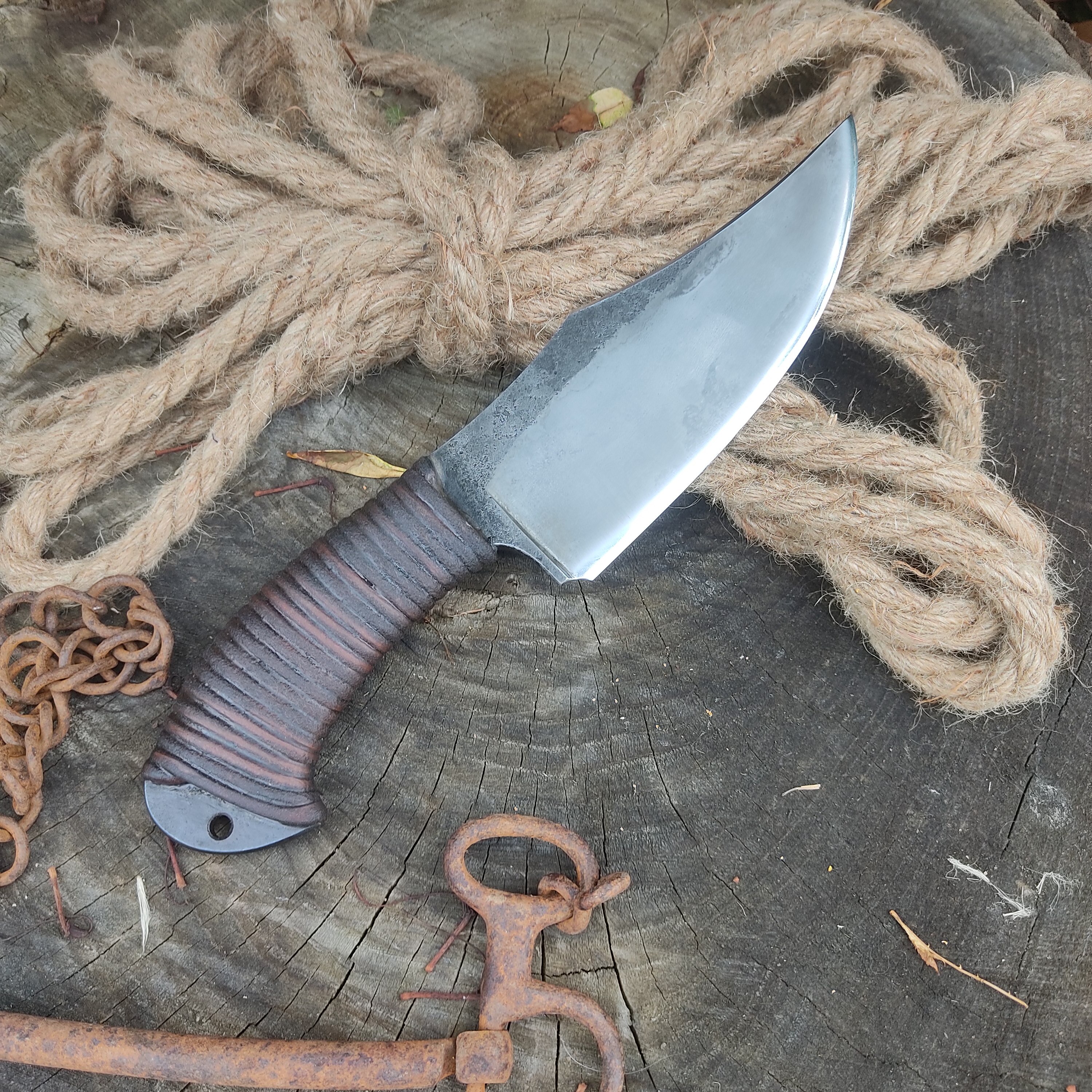

Sinon un Bowie primitif de 18cm de lame en 80CrV2 qui vient de partir ce matin :)

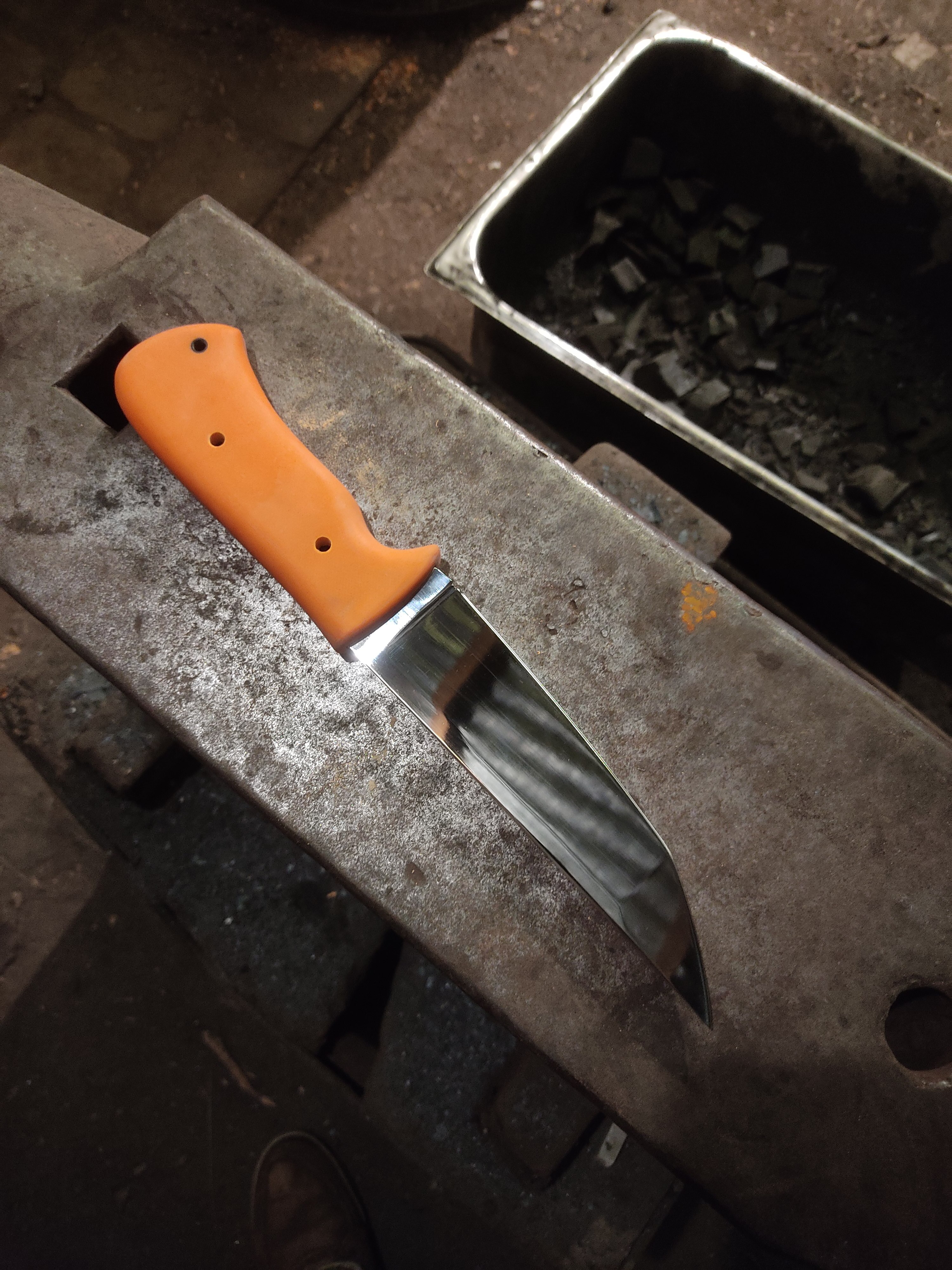

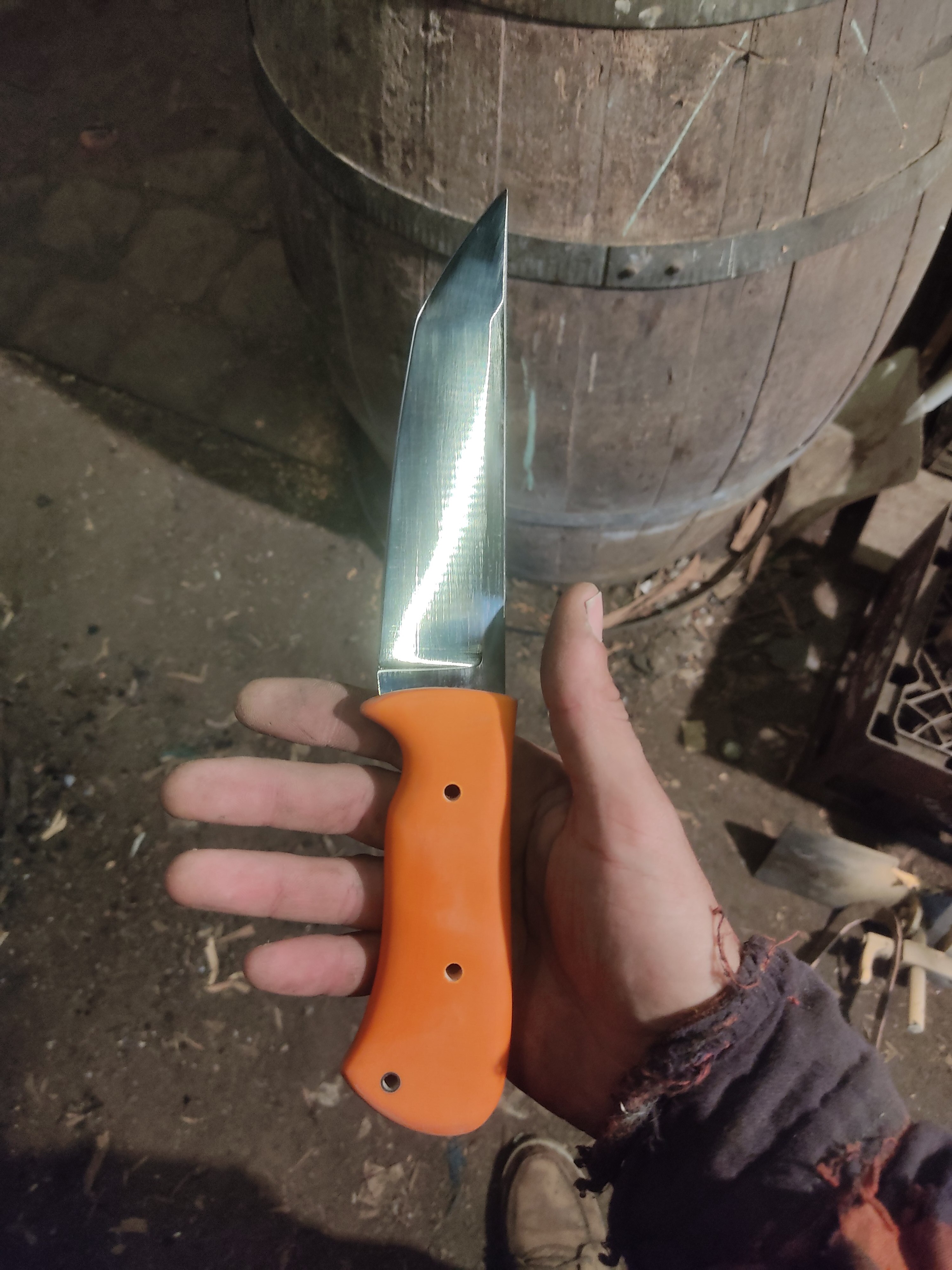

Premier proto d'un couteau de chasse sous-marine en cours, Plutôt destiné à buter du poisson.
Le tanto pour le poisson, j'y aurais pas mis mais demande du poto..
Lame 14c28n et manche g10 orange, avec futur étui kydex orange!
On va voir ce que ça dit niveau corrosion, il sera lavé à l'eau douce avec le reste du matos, on verra bien si ca résiste à l'eau de mer
Bon je le savais déjà mais le poli mirroir c'est vraiment vraiment de la merde en plus d'être moche :lol:
Tu touches la lame avec tes doigts t'as déjà des rayures. Ca va être drôle les sorties/entrées dans le kydex avec du sable..
Là le simple fait de retirer la protection essuie-tout + scotch de la lame ça donne des rayures, on croirait que ça a été fait à la pointe à tracer au carbure de tungstène.

Je suppose que tu mets des vis pour démonter les plaquettes et nettoyer.

Les cales sur les mains de travailleurs n'aident pas, évidemment que ça raye !

Non, c'est un montage sur soie avec le g10 en "frame", pour exposer un minimum l'acier, le tout sera fixé avec époxy, rivets fibre de verre et le passe-lacet est en fibre de carbone :)
Au départ j'avais bien pensé à de la visserie titane, mais ça coute cher et démonter son couteau à chaque sortie pour pas qu'il rouille je trouve ça un peu contraignant. Là au moins si oxydation il y a, elle reste apparente et gérable, et ya juste à balancer le couteau dans la bassine d'eau douce, pas de jus de poisson qui va poisser à l'intérieur..
Je suis curieux de voir la réaction du 14c28n quand même. J'aimerais bien développer une gamme marine, mais j'avoue que si le 14c28n ne convient pas je n'ai pas énormément de cordes restantes à mon arc en terme de choix d'acier.. le H1 et le LC200N je pense que je peux toujours me gratter pour en trouver, reste le titane mais un peu chiant à travailler et la tenue de fil si on doit couper pas mal de bouts plein de sable.. :ouille:

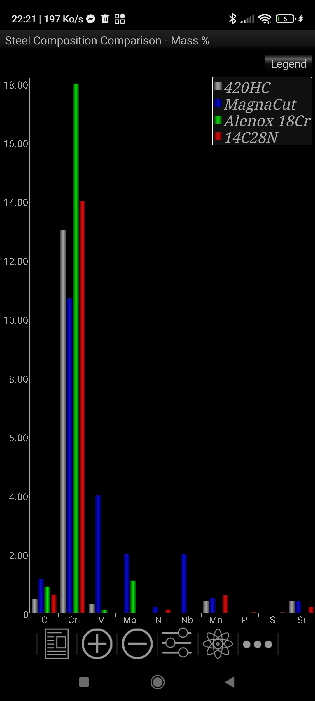

Un petit graph pour voir les teneur en C, Cr et N des aciers dont on parle:
