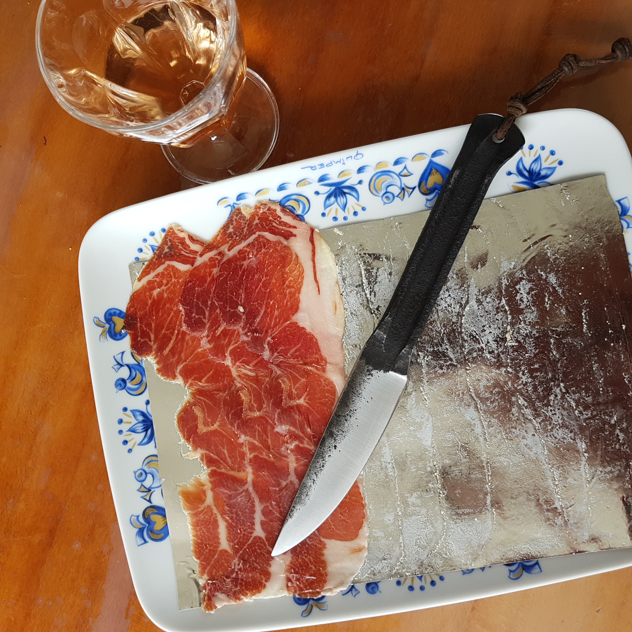

Bon, des photos un peu moins mauvaises normalement:
Ah bah tiens, j'avais même pas vu !
Faut que je fasse des photos tiens, j'ai encore joué avec tout a l'heure sur la plage avec du bois flotté, mon grand jeu c'est de faire les copeaux les plus fins possible et les plus longs, il excelle a ca et les filles en fond des cheveux pour les poupées. l'émouture convexe légère est particulièrement efficace, et l'acier tient biens, encore jamais passé sur la pierre

Je découvre ce full metal et je trouve qu'il est très réussi. A mon sens le ratio lame/manche est parfait surtout vu son usage prévisible et ça le rend agréable à l’œil et j'en suis sûr, à la main aussi.

@Tobob: merci pour ton retour :chin: . Je suis content qu'utilitairement au moins ça tienne la route, si en plus ça permet de bricoler en famille, ça fait d'autant plus plaisir! :D
@Tapader: ouais après j'ai pas énormément de recul sur les trempes à l'eau hein. Ma modeste prod pour l'instant se limite à des couteaux assez similaires, pour un usage précis, et du coup j'ai surtout travaillé sur un seul process. Mais c'est pour ça que ça me chatouille un peu de tester d'autres méthodes pour des outils un peu différent, de l'expérimentation avec no pressure quoi :D
@Quincey: merci! L'avantage du manche un peu long ça va être pour choper les grillades sur le bbq sans se cramer :lol:
Après niveau préhension, pour bouffer/cuisiner c'est top, mais en l'état pour faire du copeau c'est un peu de la marde, un lacet rond en cuir de 4 ou 5mm améliorera considérablement la chose je pense :)

Messagepar Bushman07 » 25 Avr 2021 19:58
Bonsoir à tous,
Moi je trouve ça plutôt réussi!
Ce qui me gène c'est pas le ratio long manche /lame mais la prévisible répartition des poids. Mais c'est surtout ma façon de se servir d'un couteau qui me donne ce feeling.
Pour le lacet, tout ça etc.. je ne mettrai pas de lacet cuir car il perdrait ( à mon point de vue) le coté simple de la ferraille forgée .
Quand ma forge était en route, j'avais fait quelques trucs du genre avec de vieilles grosses clés plates de machine outils. Pour améliorer le look (quoi que ..) et un peu la préhension, je propose un petit insert bois ou micarta dans la partie creuse.

Bushman07 a écrit:je propose un petit insert bois ou micarta dans la partie creuse.
Pour l'insert bois …

Mea culpa, en fait c'est un couteau viking :capello:
Merci bien, ça va être cool de se projeter définitivement. Un vrai hangar avec de l'électricité, la forge a coté du back, ça va me changer la vie ça.. si tout se passe bien je devrais passer en pro cet hiver :)
@Bushman, j'avais pensé à un insert aussi, mais bon ce qui me plaisait avec ce genre de projet c'est de faire un couteau assez rustique sur lesquels je me prend pas trop la tête en terme de finition. Mais je dois avoir des bois de chevreuil inutilisables pour un vrai manche, ça pourrait être marrant en insert c'est vrai! Si j'arrive à trouver la recette qui va bien pour les tths je me laisserais tenté un de ces 4 je pense :)
