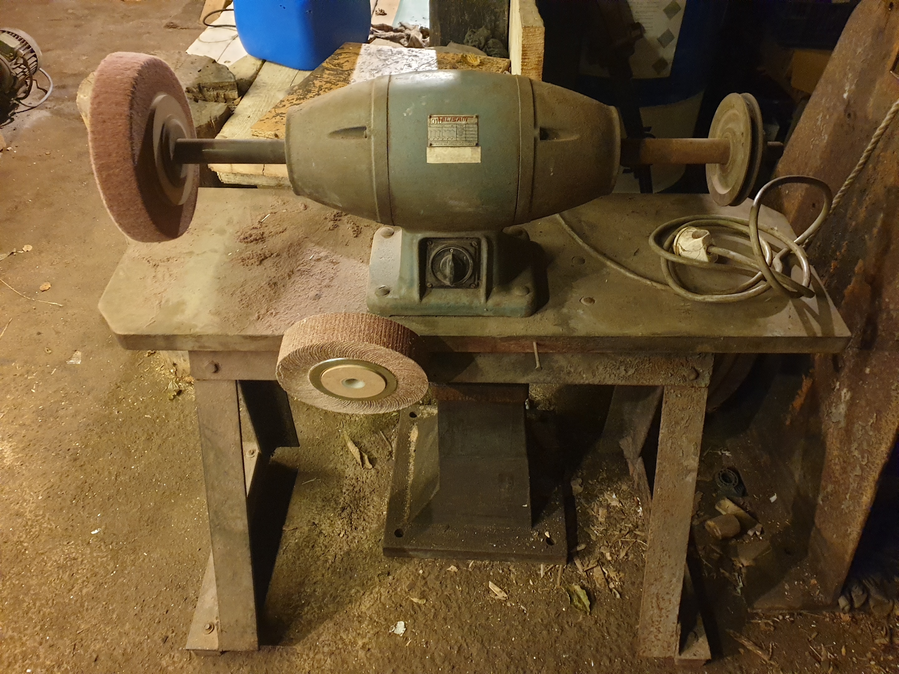

Bon entre deux trois conneries je suis aller choper ça à Brest, merci Bertrand les bons tuyaux ;)
Bon tout est en triphasé évidemment
Une polisseuse, le gars l'utilisait avec un autre moteur par entraînement sur la poulie fixée à l'arbre, mais sinon le moteur d'origine fonctionne, il m'a dit qu'il le trouvait trop rapide..

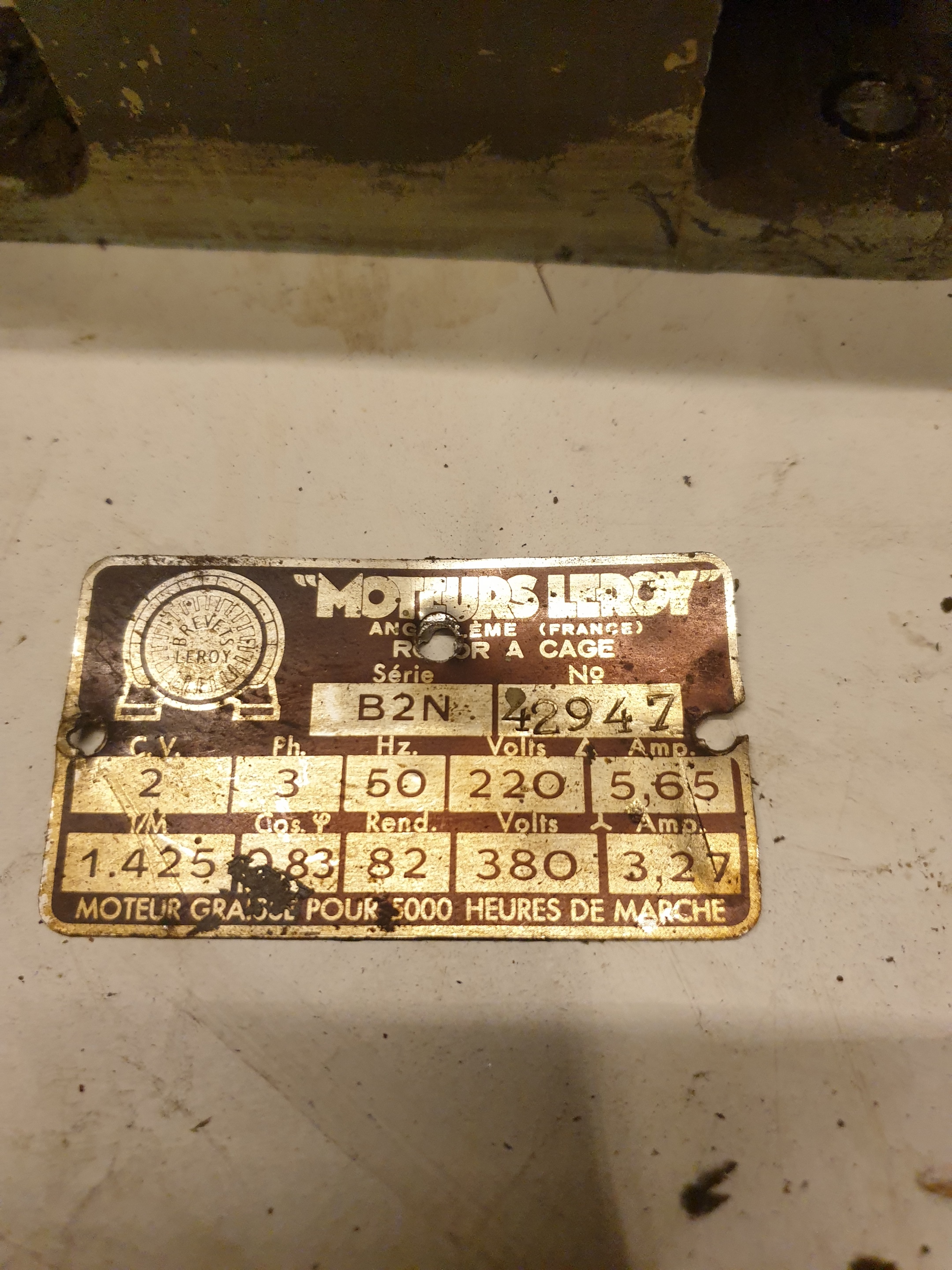

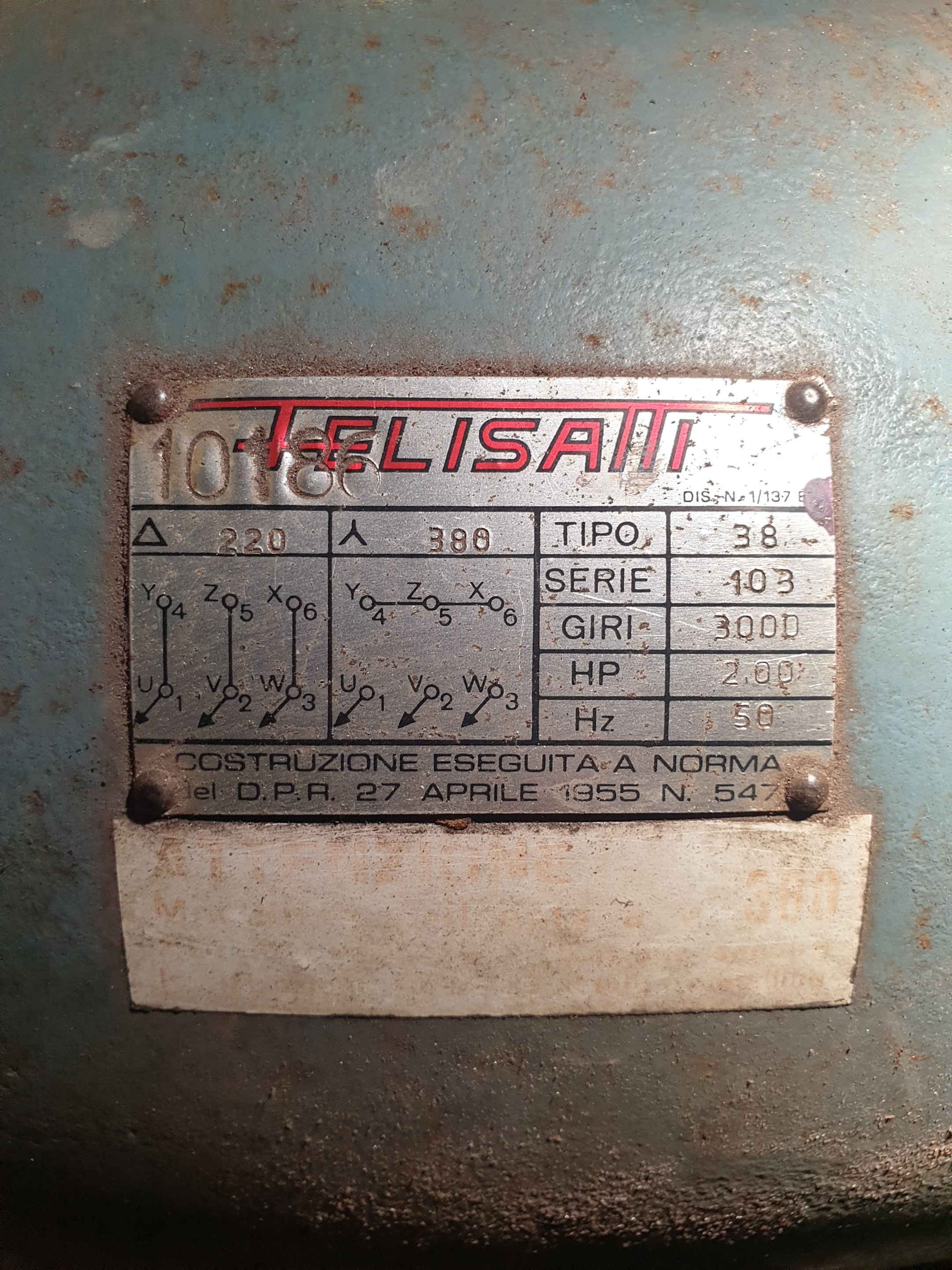

La plaque du polissoir:
La plaque du second moteur du polissoir:

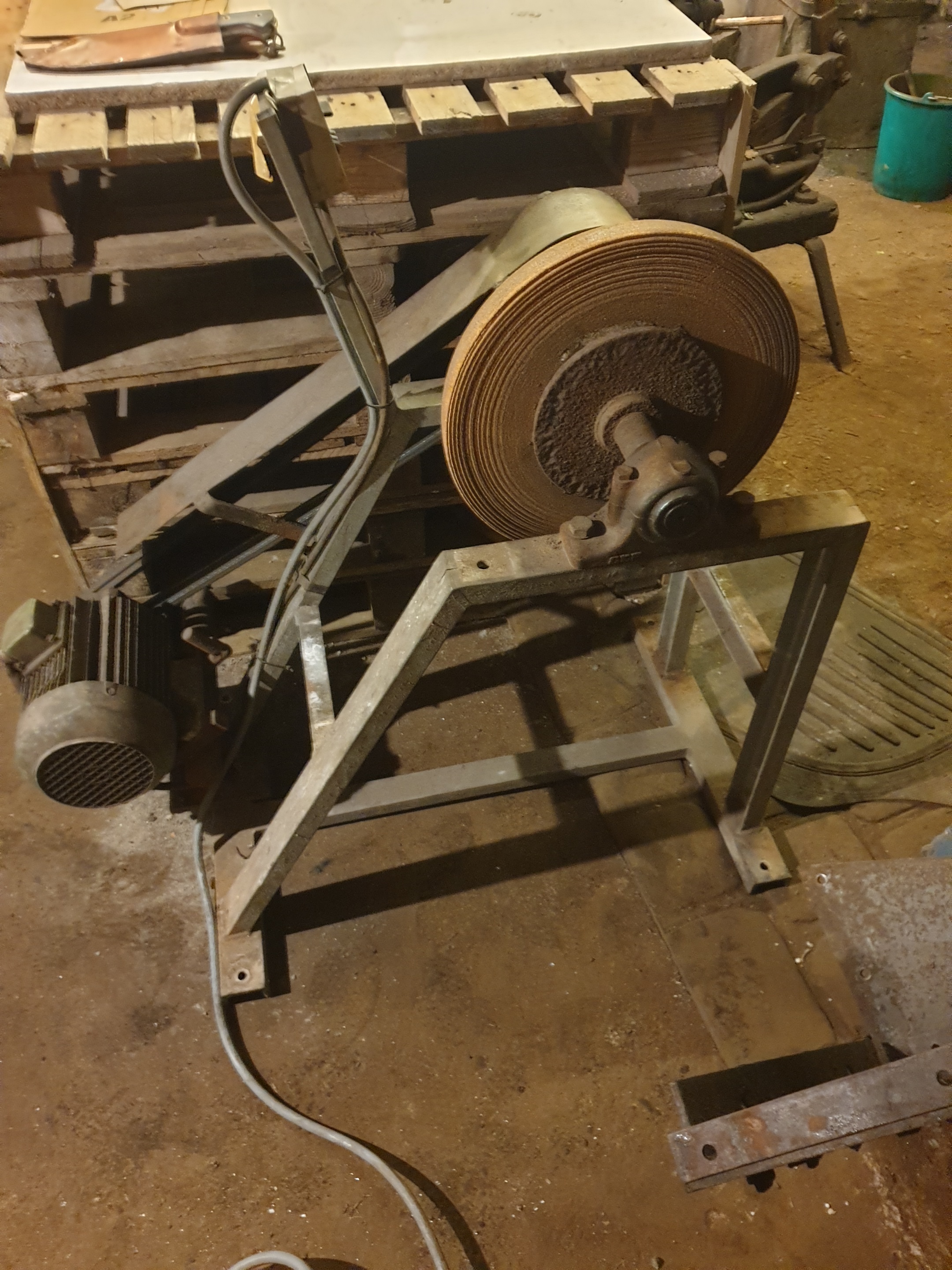

Une meule à eau ici montée en grain corindon. J'ai le bac de flotte et le carter à côté

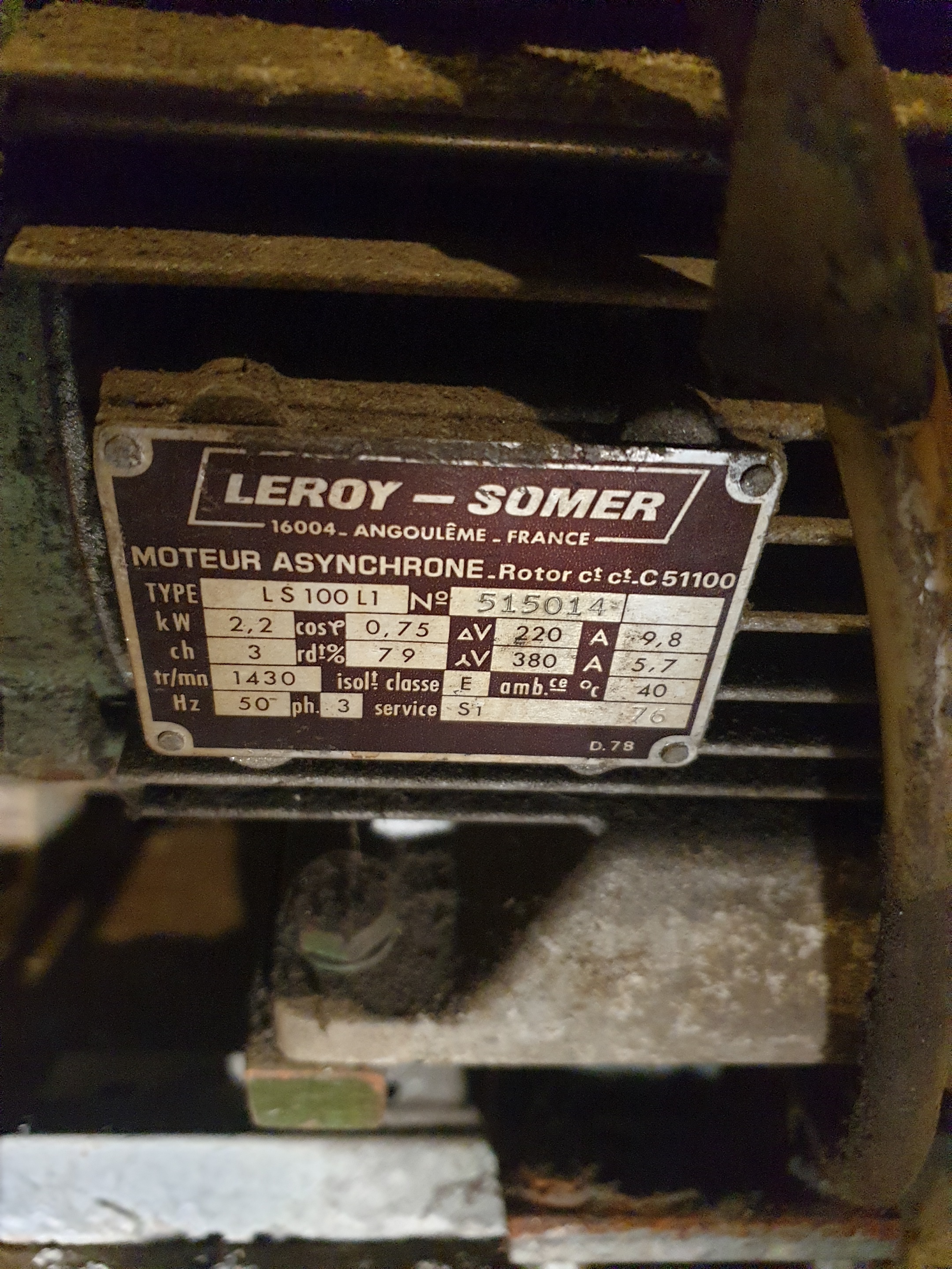

La plaque du moteur de la meule:
Au début de pensais passer les moteurs en mono mais ca vaut le coup d'acheter un bon moteur en mono et de faire tourner plusieurs machines dessus via une distribution de courroie. Il y a un touret de coutelier que je vais aller chercher aussi, et j'ai moyen de récupérer les arbres de transmission et les chaises du vieil atelier de forge où j'avais choper mon martinet.
A voir si la disposition de l'atelier le permet, mais je pourrais même faire tourner meule, touret et polissoir avec le même moteur que le martinet également.. ça me ferait de grosses économies à la clef.. :songeur:

À l'ancienne quoi. T'as bien raison d'imaginer ça. Par contre, vérifie quand même souvent les courroies qu'il n'y en aie pas une qui te pête au nez. Il y a eu pas mal d'accidents à cause de ça dans certains ateliers...

Et un variateur ça ferait pas le job?
En plus ça te permettrait de gérer les vitesses…

leroy sommer ..des bons moteurs qui avaient bonne reputation....Et facile a refaire ..les bases etant saines...

phd29 a écrit:leroy sommer ..des bons moteurs qui avaient bonne reputation....Et facile a refaire ..les bases etant saines...
C'est ce qui se disait en tout cas :D

Re: Victor Platzer
Messagepar bpc » 19 Nov 2023 17:11
el-Lapsa a écrit:Une polisseuse, le gars l'utilisait avec un autre moteur par entraînement sur la poulie fixée à l'arbre, mais sinon le moteur d'origine fonctionne, il m'a dit qu'il le trouvait trop rapide..
Les roues synthétiques, faites de colles et de résines, supportent mal les hautes vitesses.
Cela dépend de leur composition, mais par exemple, pour ses brosses en lamelles de scotch-brite, 3M indique une vitesse maximum de 3200 t/mn pour un diamètre de 200mm, mais recommande seulement 500 à 1900 t/mn en vitesses d'usages, beaucoup moins que les 3000 t/mn de beaucoup de touret à polir...

el-Lapsa a écrit:Une meule à eau ici montée en grain corindon. J'ai le bac de flotte et le carter à côté
Elle est bien cette meule à eau, simple, rigide, facile à reproduire.……..si ça donne des idées à d'autres personnes! :wink:
Des photos de l'auge et du capot?

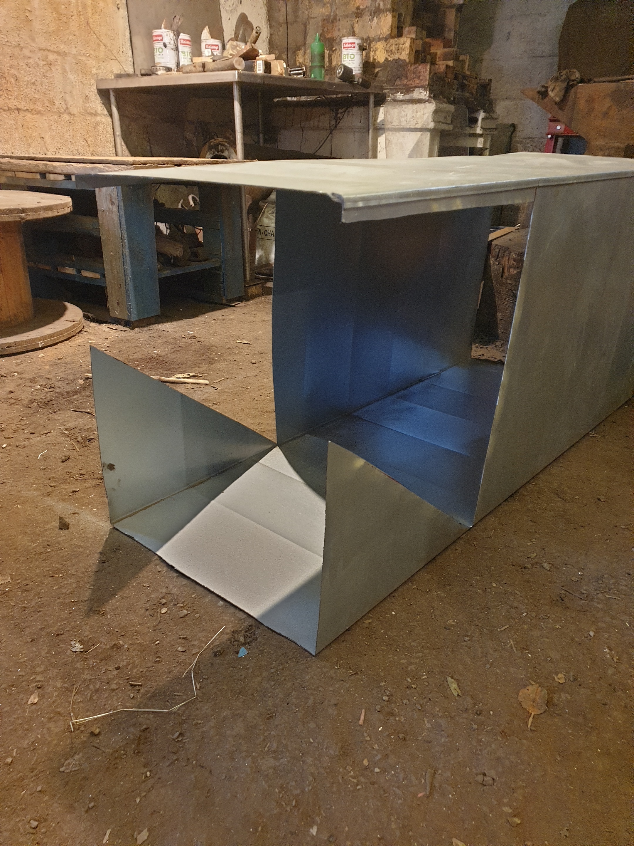

Bon, une bricole sous le sceau de la récup'!

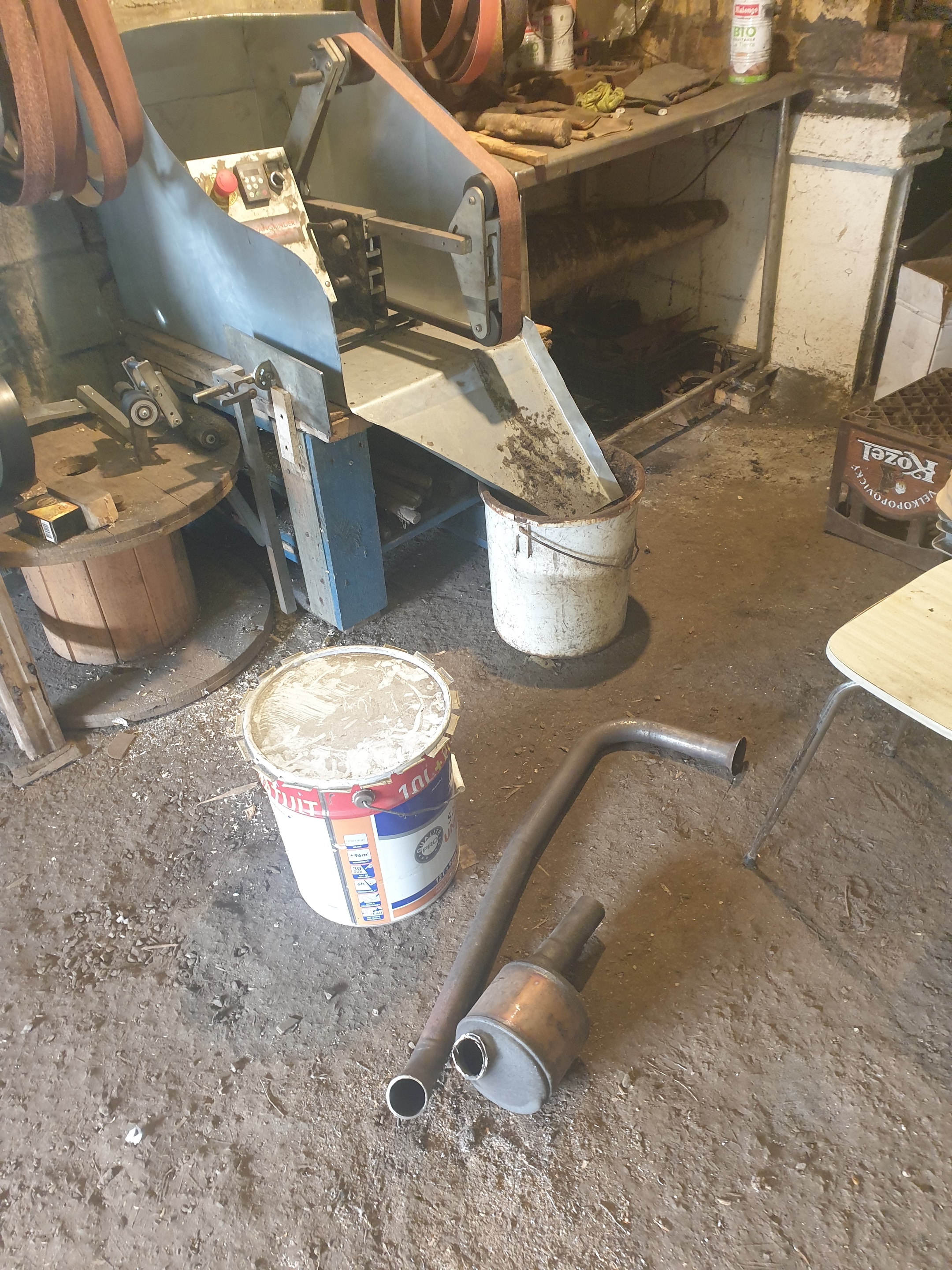

J'avais économiser sur le carter du back à son achat, m'enfin les tas de limailles un peu partout avec le risque d'incendie c'était pas dingue.
Recette pour 1 personne:
Un conduit de ventilation (de récup')
4 boulons (de récup')
2 vis à placo (de récup')
1 ligne d'échappement de Dacia (de recup')
1 seau metallique de peinture, vide (de récup')
1 aspiro d'atelier (de récup', oui ya des cons qui balance des aspi parfaitement fonctionnels. Visiblement nettoyer le filtre c'est too much)
1 bout de tuyau PVC (de récup')
1 disque de découpe (pas de récup')
Un peu de chatterton et scotch à cartons
Un bout de ficelle de chanvre
On commence par les décup'.. les découpes pardon, en respectant scrupuleusement le patron pré-établi (bon on est pas à 5cm près hein)
Un peu d'origami au marteau:
On réunit les ingrédients pour l'aspiration des étincelles chaudes au cul du back:

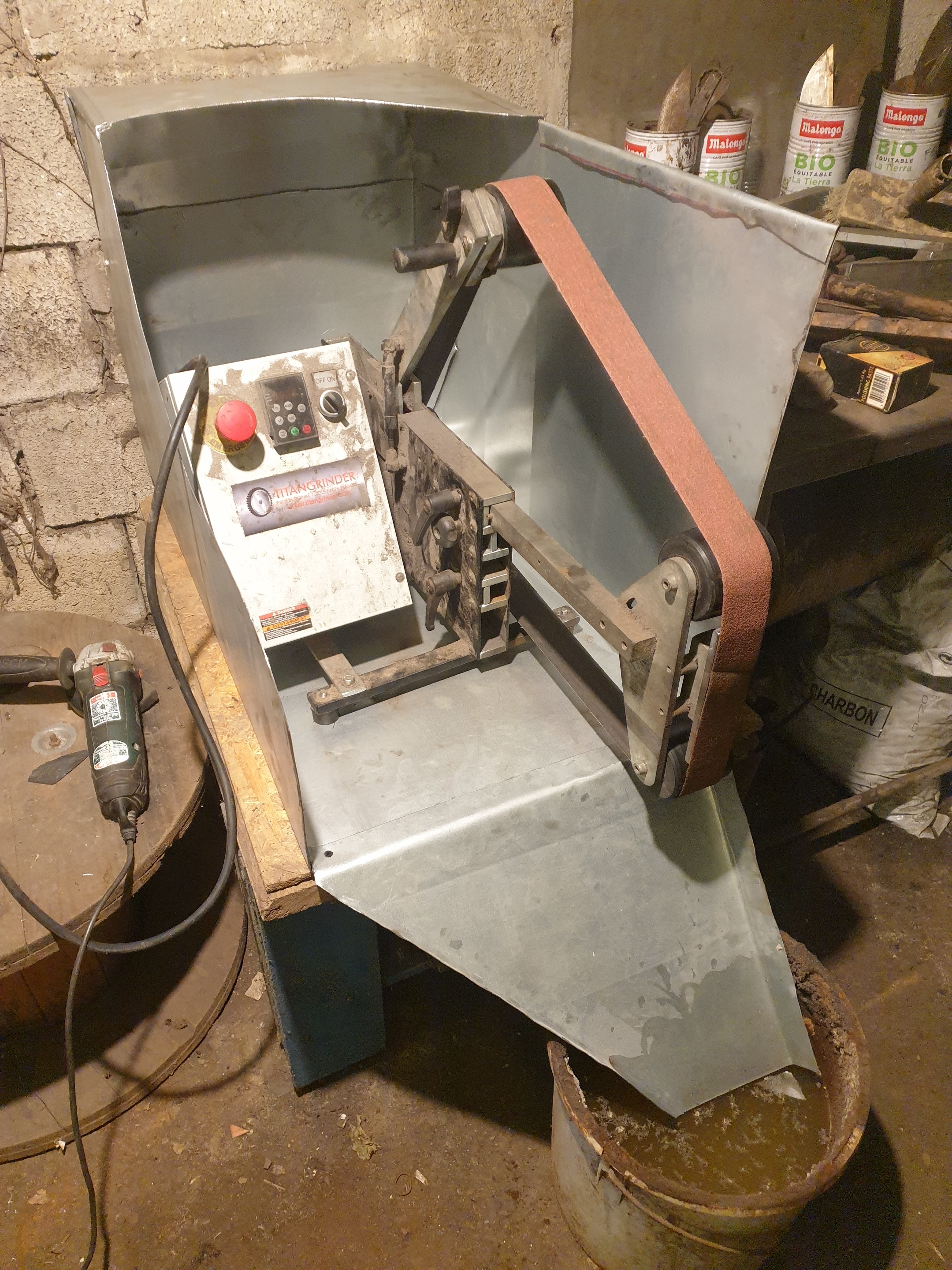

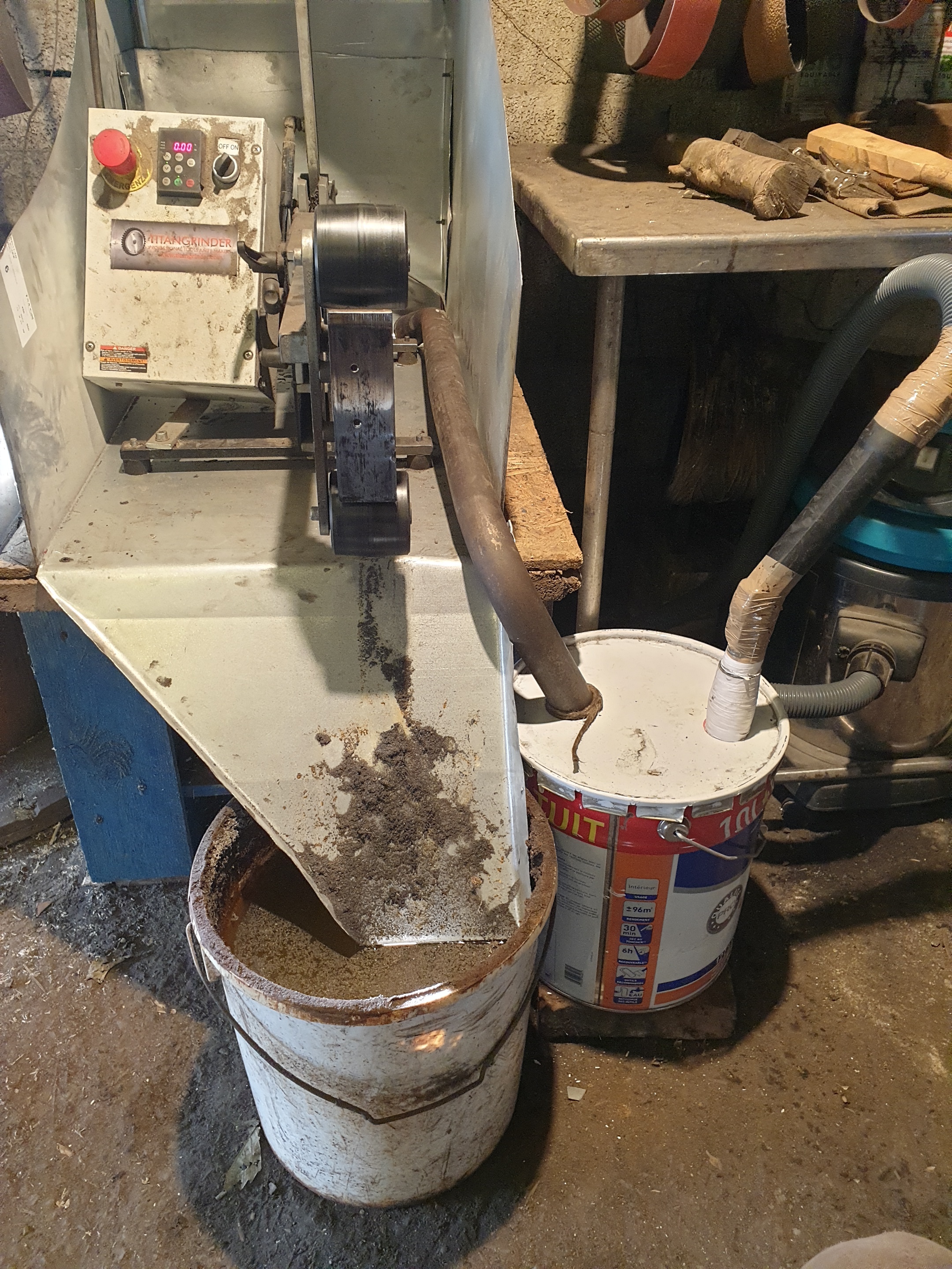

On étanchéifie ça au scotch et/ou en calfatant le chanvre, on rempli d'eau, et on a un système d'aspiration tout beau tout propre :parfait:
Avec la possibilité de se faire une chicha géante tout en bossant. Pas beau ça?
Et re-un ptit coup d'origami pour mieux canaliser les étincelles près de la bouche d'aspiration:
Visiblement ça marche :king:
