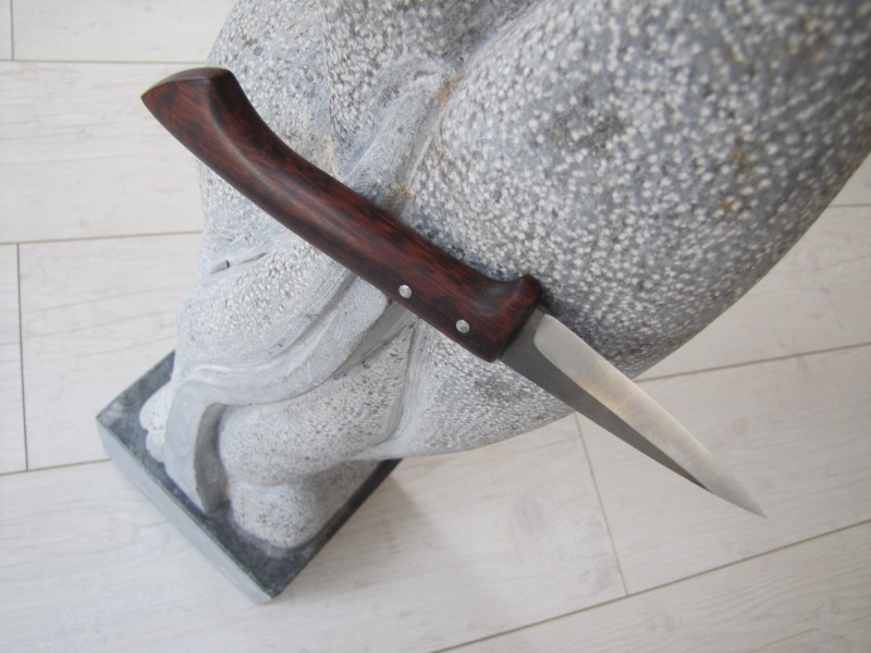

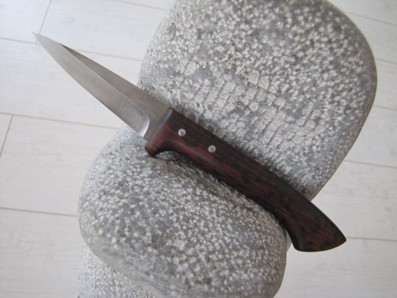

Messagepar ptit Fred » 24 Nov 2013 15:34
Bien vu Sinclair thup
Le premier en Niolox, et ce type de montage.
73mm de lame et 110 mm d'amourette.
Sympa à travailler, mais c'est au moins aussi dur que le D2.

j'aime bien cette forme de lame. Beau boulot thup

Chouette petit office. thup

Très très chouette. Tu nous diras si la garde/quillon en bois ne gène pas à l'usage pour certaines tâches?
La lame fait combien d'épais?

Joli! Il doit être sacrément efficace en cuisine !

Après une légère rectif au back-stand il reste 2mm d'épaisseur.
Dans le cadre du test du niolox il devient mon premier choix en cuisine, je vais essayer de faire un maximum de chose avec.
De prime abord je ne le vois pas très à laisse sur une planche à découpé, mais bon, quand je fait la soupe je coupe les légumes à la volé au dessus de la cocotte.
Je verrais bien et ferais un petit retour d'expérience.

Sympa thup , tu peux si tu le souhaites polir beaucoup plus l'amourette, c'est un bois qui prend un poli parfait, si tu aimes les desseins du bois n'en seront que plus beaux, et le bois d'avantage protégé de l'humidité.

Pas mal ce couteau à désosser :)

C'est pas faux, mais c'est impeccable pour la découpe du poulet le dimanche...

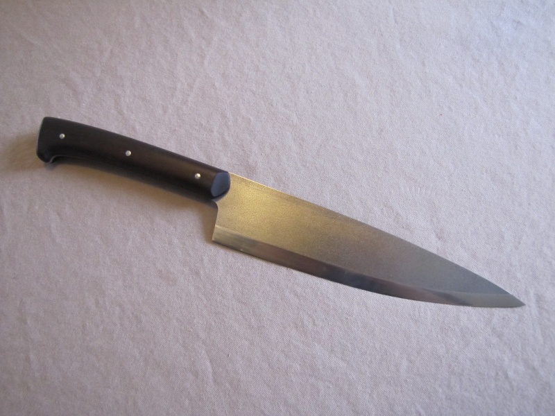

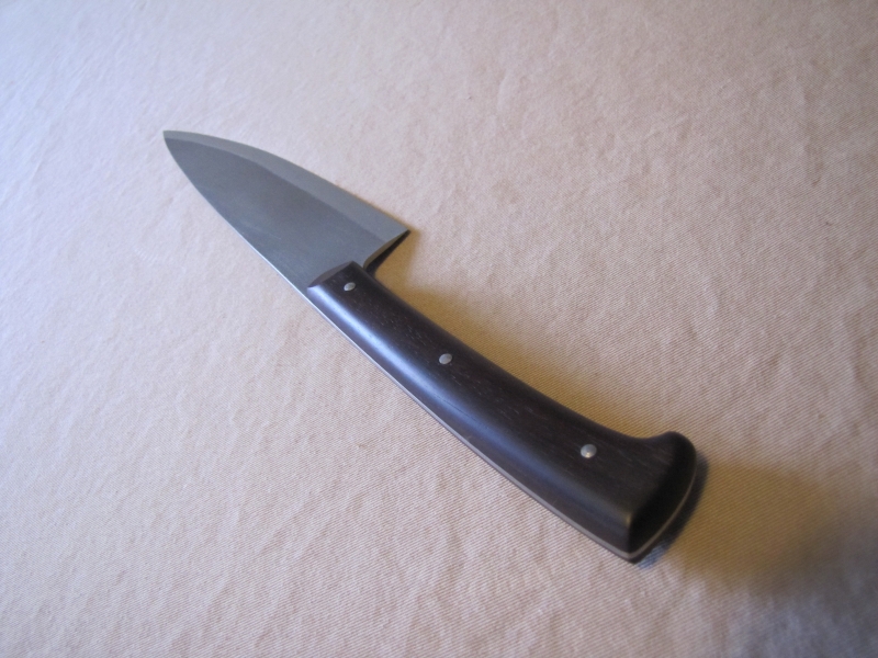

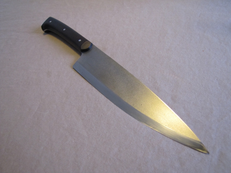

un cuisine 193 mm de lame en niolox de 2,2 mm d'épaisseur et 132 mm de manche en palissandre pour 180 gr.
Il m'a donné l'effet d'être un poile lourd mais j'ai de bonne sensation au dessus de la planche à découpé, je pense qu'il fera un allié redoutable en cuisine.
