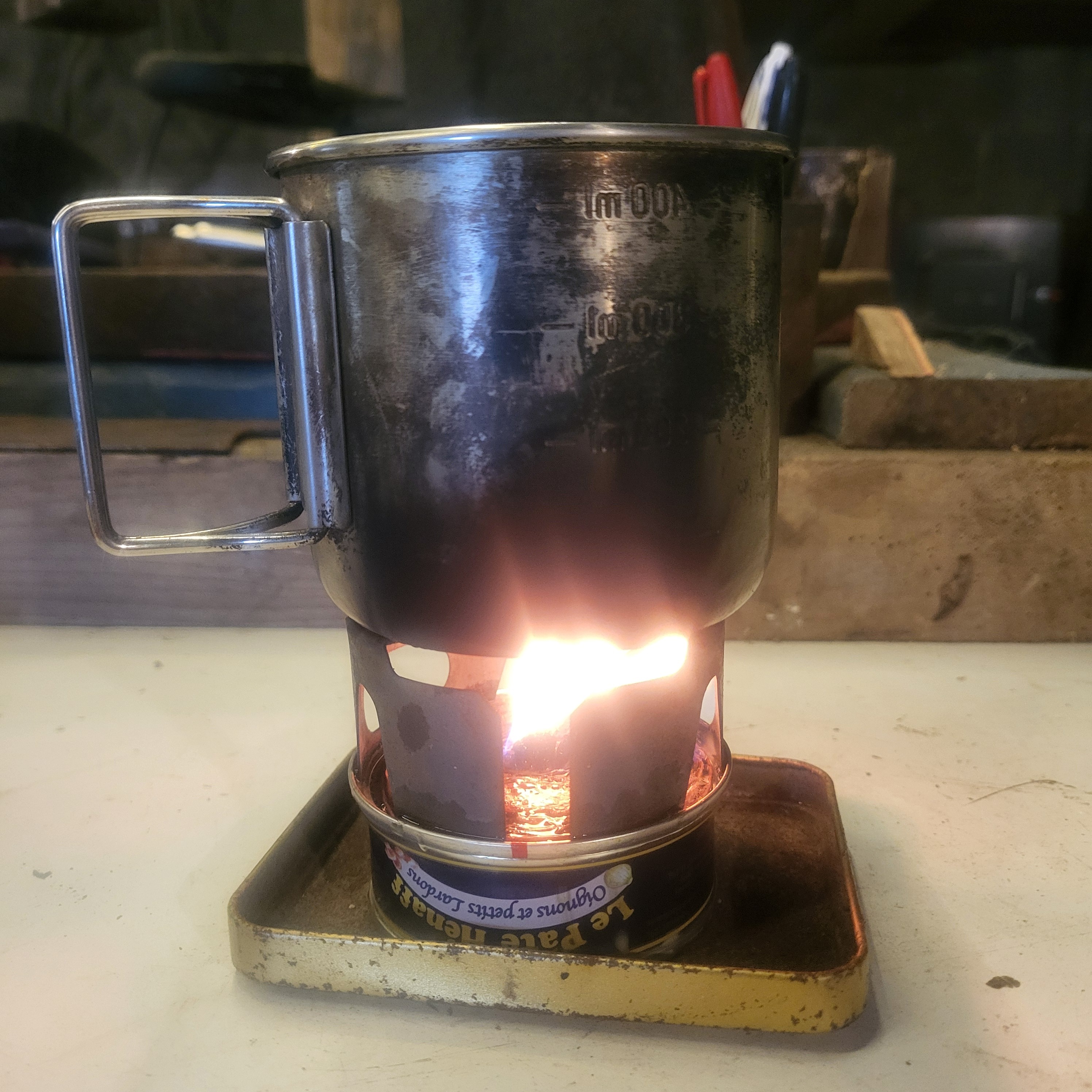

Messagepar el-Lapsa » 26 Fév 2024 19:31
Ne me tente pas, j'aimerais couper un oignon avant quand même!
Puis les boites Hénaff, c'est précieux, ça fait de super réchauds de recup!
