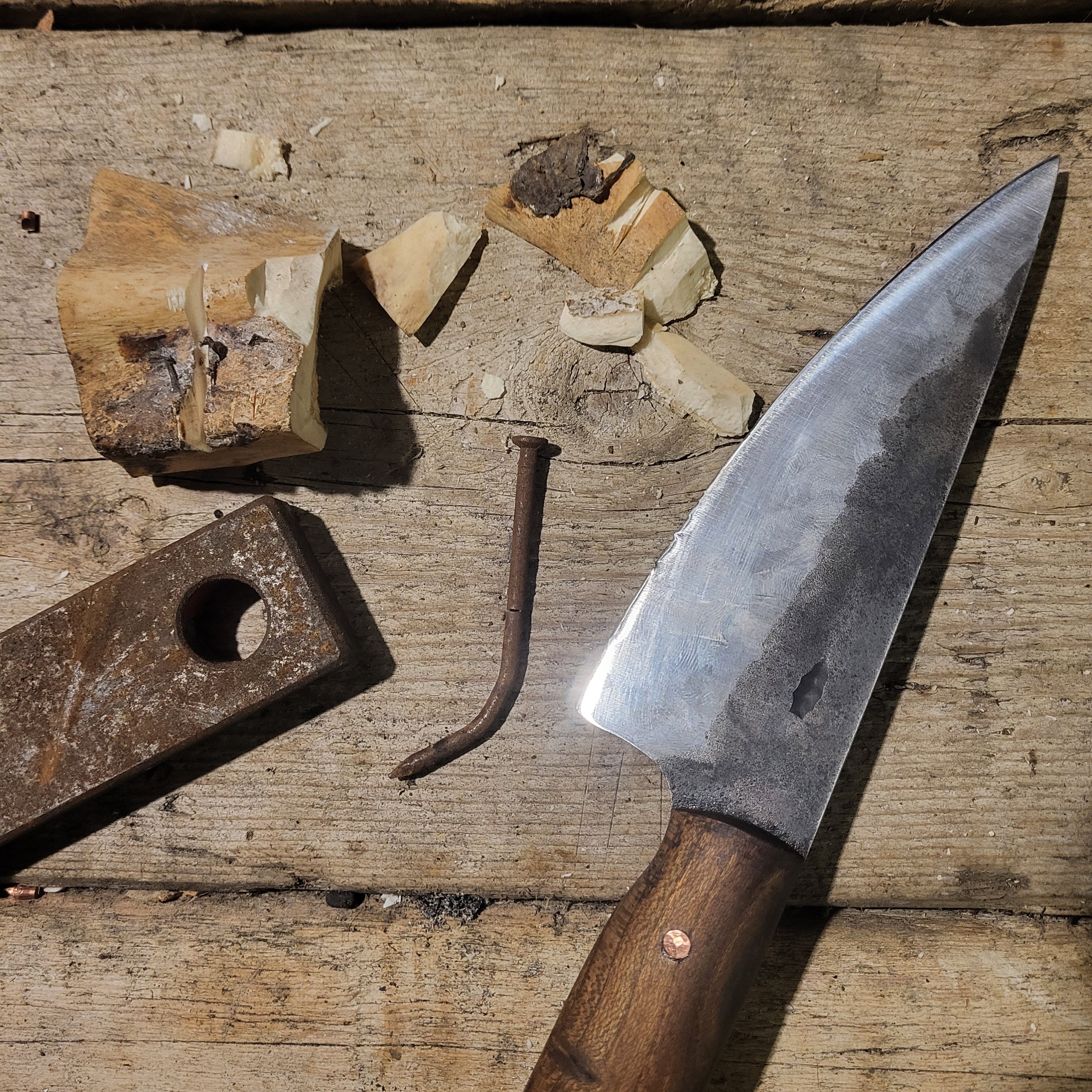

Le format va bien mais comme je m'y attendais la ligne du tranchant est trop en courbe, trop de hauteur au talon au vu de la longueur de la lame.
Pour couper en "rocking" ou jsaispakoi (avec un mouvement de balancier, pointe en appui constant sur la planche et on tranche avec le talon) ça va plutôt bien.
Mais en abaissant un peu la pointe, et en faisant 2/3 de fil droit et 1/3 de belly vers la pointe on gagnera en confort de coupe sur planche je pense, et ça ne laissera pas la dernière couche du poireau qu'à moitié coupée du fait du tranchant trop en courbe.
Pareillement, un peu moins de hauteur au talon le rendra plus à l'aise pour tirer du copeau.
Au niveau de la géométrie je trouve que mon entre-deux est pas mal pour la cuisine.
J'ai testé sur de l'os de boeuf bien épais, pour des coups léger à appuyé aucun souci, j'ai continué à forcé jusqu'à taper aussi fort que je suis con et là j'ai eu un peu de roulage de fil sur 0.5mm de hauteur.
Le test du clou de 4mm: idem roulage du fil, mais ça reste bas sur l'émouture, j'ai peu perdu en hauteur de lame.
Freddy voulait que je coupe ma boite de paté Hénaff, mais vu que je les utilise j'avais décidé le jour même de le défoncer, la question qu'il m'a laissé en suspend m'a trop taraudé pour que je puisse m'endormir :lol:
Et sinon pas grand chose à voir avec le couteau même mais plus avec l'essence de bois utilisée: je suis assez content du cytise, que je trouve magnifique malgré les bas morceaux utilisés ici, j'ai batonné sur le bois même et il n'a pas marqué :)
Certes ce bois est dense, mais sa résistance à l'eau et sa résistance mécanique en font un choix très adéquate pour mon type d'utilisation :)
En Bref: je suis content du comportement des matériaux, mais le design reste largement perfectible!

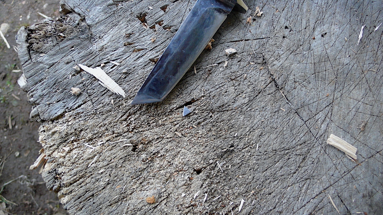

Excellente après-midi d'hier passée en compagnie de Victor et de quatre de ses couteaux :D , on a beaucoup papoté puis plein d'entrain il s'est décidé à effectuer quelques tests avec notamment sont proto de cuisine outdoor .
Donc après avoir bâtonné avec énergie une bûche de hêtre bien sec qui était en fait un énorme noeud (dont j'avais parié qu'il ne viendrait pas à bout) il s'est mis en tête de tester la pointe de son cuisine outdoor, comme raconté par Victor précédemment après de nombreux plantés/torsions la pointe de 1,8 mm d'épaisseur au niveau de la cassure a fini par céder (ce qui pour moi n'a rien d'anormal vu la nature du test) .
J'ai bien récupéré la pointe de son couteau dans le billot avec un ¨outil adapté¨ (une lame de 4,5 mm d'épaisseur avec un profil modern tanto), par contre je n'ai pas mesuré la profondeur à laquelle ce bout de pointe était enfoncé . :wink:

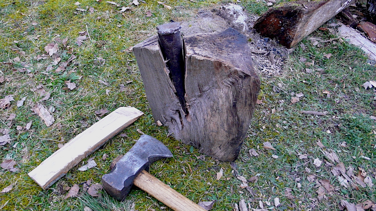

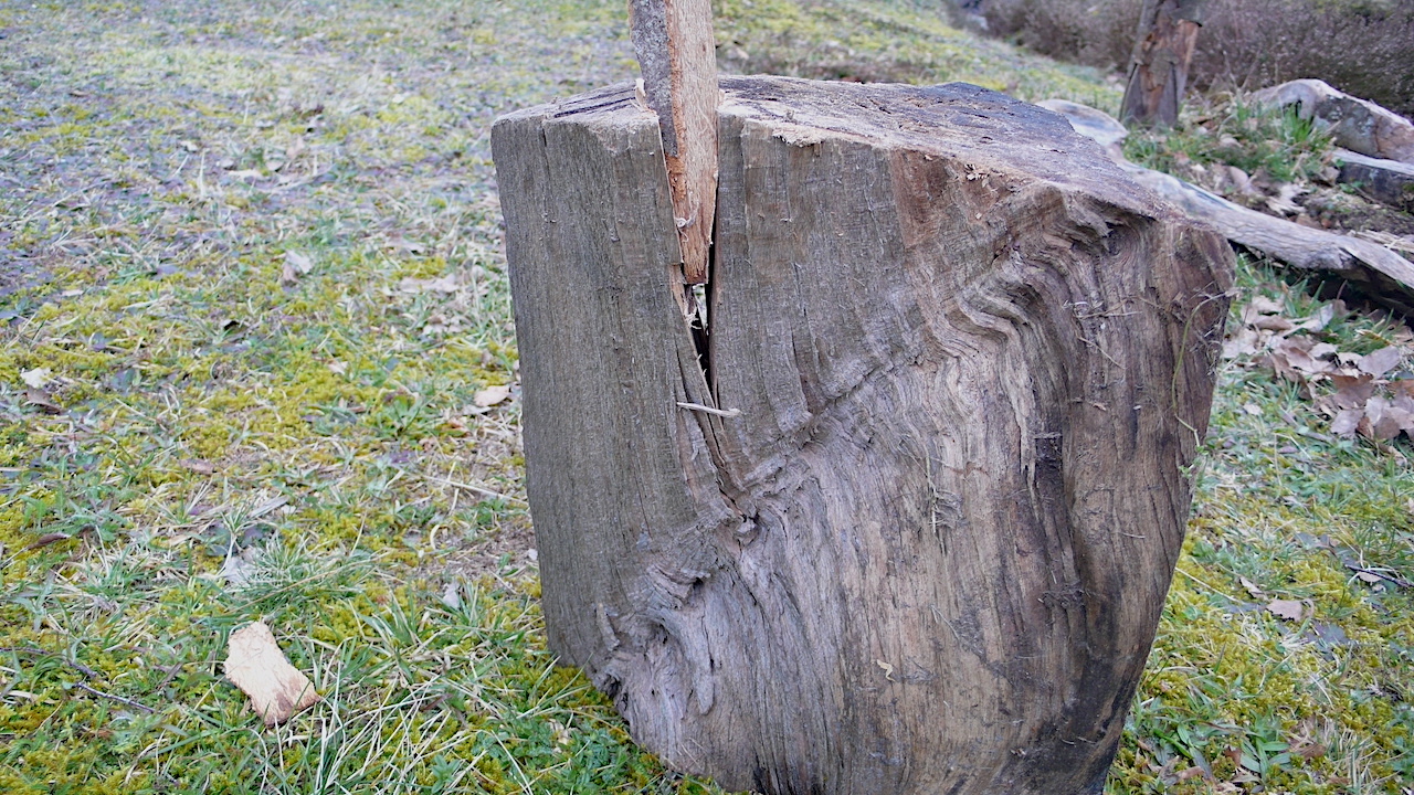

Sinon voilà la nature de la bûche à laquelle Victor c'est attaqué en bâtonnant, la lame a fini par resté bloquée et la seule façon pour l'extraire à ce moment là à été d'enfoncer un coin en bois dans le bloc .
Et pis comme je l'avais parié :wink: , aucune chance de traverser la bûche car même avec la grosse artillerie je n'y suis pas parvenu, une fois arrivé dans la fibre torse du noeud même le coin fini par ne plus s'enfoncer et reste lui aussi bloqué .
