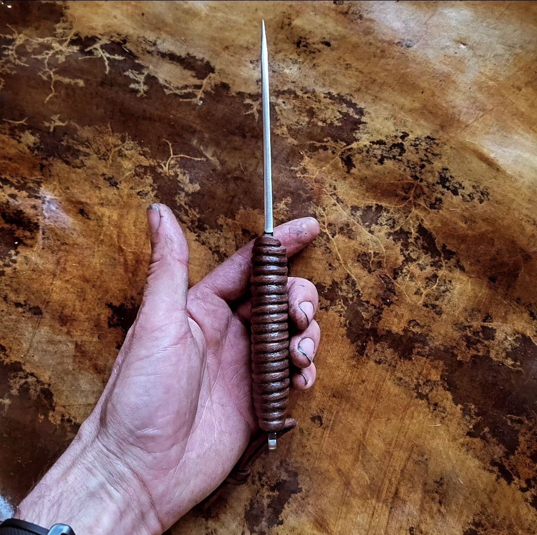

Messagepar el-Lapsa » 09 Avr 2024 18:02
Le soleil jouait à cache-cache avec les nuages, ça se voit sur les photos! La Bretagne quoi, celle qu'on aime.
Lame polyvalente pour l'outdoor, la bouffe, l'apéro, la chasse au mammouth..
Forgée en 1.2604 (un 80CrV2 avec adjonction de tungstène, un truc bien tenace quoi), lame de 13cm de long et de 3,5mm d'épaisseur.
Un talon de lame tranchant et dégagé pour faciliter les decoupes sur planche.
Une pointe suffisamment costaude pour pas qu'elle soit fragile, logique.
On peut l'utiliser en prise en main reculée pour des coupes à volée.
Manche en cuir traité
Étui cuir tanné végétal traité, rivets cuivre massif.

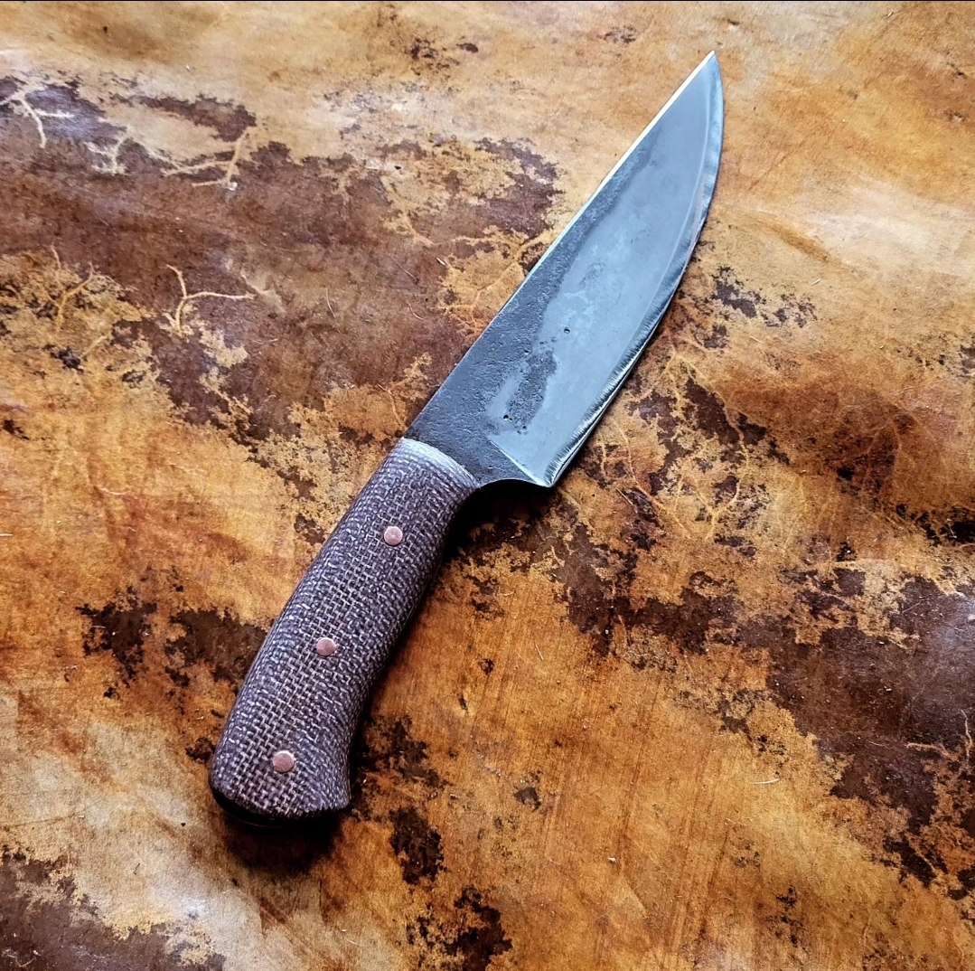

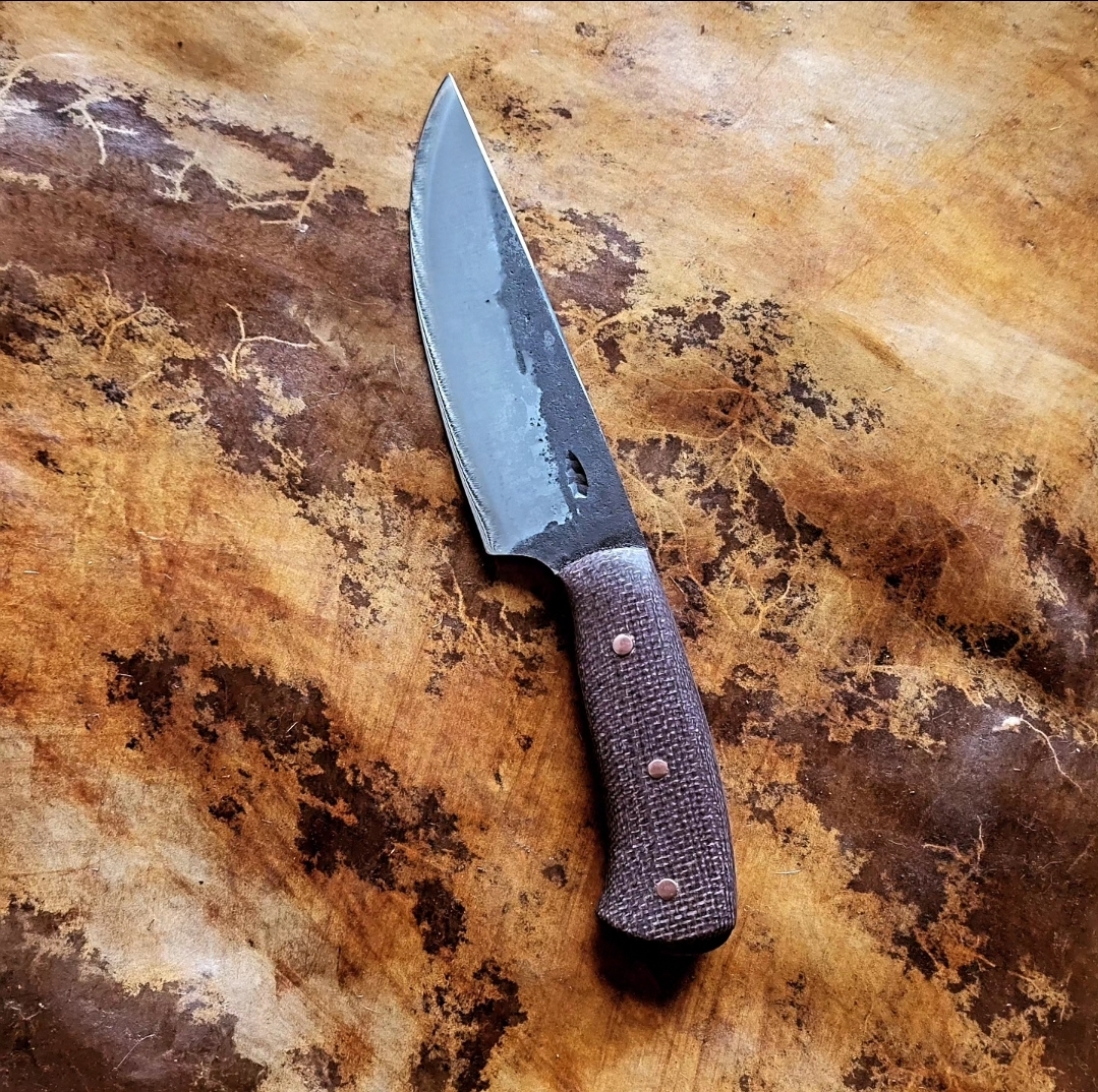

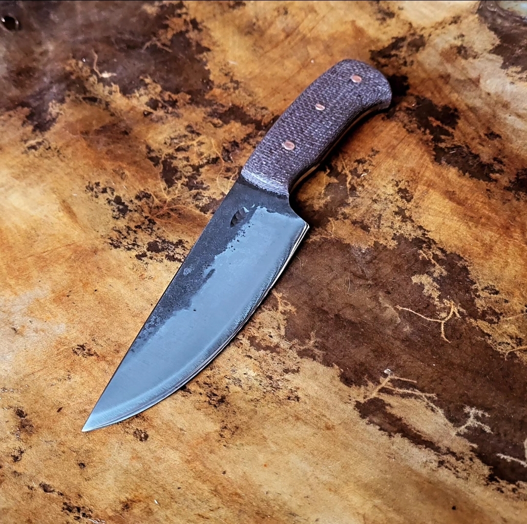

Messagepar el-Lapsa » 11 Avr 2024 16:34
Celle-ci était pas censée être vendue à cause du brut de forge présent sur l'émouture, mais un pote est passé a l'atelier et il lui fallait une lame pour la veille, avec un manche pour mains de golgoth, donc je lui ai sorti ça qui trainait dans le tiroir des lames que j'ai la flemme de terminer, ça lui a plu, alea jacta est.
J'ai du modifier le manche du coup. Chui pas fan de la silhouette mais lui aime bien..
Une lame polyvalente pour l'outdoor!
Lame de 14cm de long forgée en 80CrV2, avec une épaisseur qui varie de 5mm près de la pointe à 3mm au cul du manche, histoire de maximiser l'équilibre et l'inertie lors des coupes à la volée en prise en main normale et reculée.
Émouture convexe qui démarre assez fine au talon de lame, qui est dégagé pour faciliter les découpes sur planche, et qui s'épaissit vers la pointe et la zone d'impact.
Plate-semelle dépassante au cul pour pouvoir y taper et fendre du bois avec la pointe ou s'en servir de levier, quitte à avoir une pointe costaude autant s'en servir!
Il y a évidemment un passe-lacet caché pour y mettre une dragonne et ainsi assuré sa prise en main pour les coupes à la volée.
Le manche est en micarta toile de jute, rivets cuivre.
Léger faux contre tranchant.

Messagepar sealence » 11 Avr 2024 17:01
C'est assez rare, plus d'épaisseur près de la pointe et moins vers le talon ?
Messages: 8230
Re: Victor Platzer
Messagepar Jerry Lee » 11 Avr 2024 17:23
c'est plutôt ce que l'on appelle un creux de forge ou le coup de marteau de trop à cet endroit
je précise ça n'enlève pas grand chose au niveau efficacité mais c'est rarement apprécié

Messagepar el-Lapsa » 11 Avr 2024 17:34
Ah oui clairement, c'était dans le cadre de mes tentatives de forger au plus près. Je l'aurais faite cette semaine, j'aurais eu la bonne technique pour rectifier ça, mais elle etait déjà trempée donc reprise au marteau impossible.
Ça m'a fait prendre concience aussi que forger un fil à moins de 0,5mm, pour du couteau de bushcraft costaud, ça entrainait surtour des emmerdes derrière. Avec uneeule à eau ça aurait aidé dans ce cas de figure, mais du coup j'ai pas voulu m'emmerder et je l'avais laissée là dans son tiroir à rouiller..
C'est purement esthétique mais c'est vrai que ça fait chier.. comme quand on foire son poinçonnage quoi, normalement quand ça m'arrive on peut m'entendre hurler jusqu'à Nantes par temps clair. Heureusement c'est rare.
Sealence: ouaip, tout l'inverse! Ca dépend de la destination de la lame quoi. Là c'est pour un gars qui passe la moitié de l'année dans les forêts d'Europe de l'Est à bourlinguer a la dure, on verra si ça lui convient!

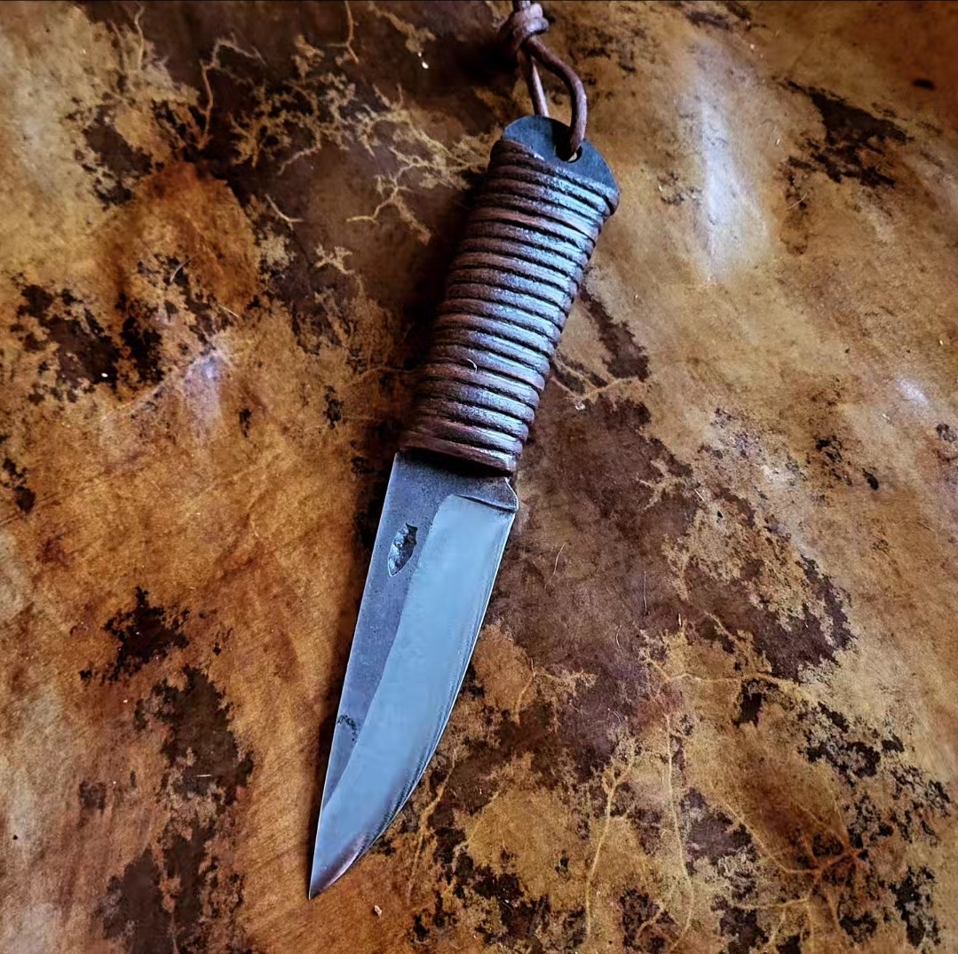

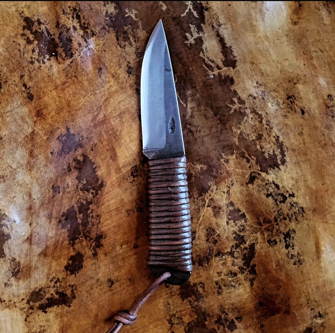

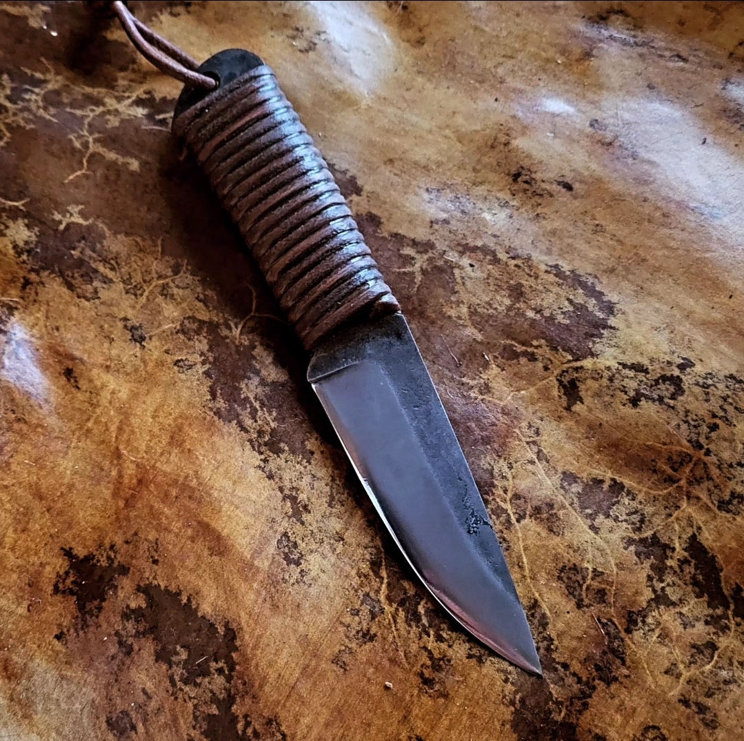

Un PuukkOo de plus!
Lame forgée en 80CrV2 de 11cm, pour 4mm d'épaisseur, manche en cuir, quelle surprise!
Le brut de forge est sexy là je trouve, tout lisse, propre quoi, ça change. Et une émouture légèrement en S (donc convexe et très légèrement concave juste en dessous de la limite brut de forge/émouture. Ça fait longtemps que ça me trottait dans la tête. C'trop cool, comme disent les jeunes.
Le rendu du cuir me plaît bien aussi. Bref, jsuis content.

Messagepar PGui » 11 Avr 2024 20:23
:pasmal:
Messages: 8924
Re: Victor Platzer
Messagepar DiZ » 11 Avr 2024 22:10
j'aime de plus en plus ces PuukoO, j'apprecie ce coté "tendu/agressif" je dirais meme que j'orienterais encore le dessin dans ce sens :)

Messagepar el-Lapsa » 11 Avr 2024 22:35
DiZ a écrit:j'aime de plus en plus ces PuukoO, j'apprecie ce coté "tendu/agressif" je dirais meme que j'orienterais encore le dessin dans ce sens :)
Merci Diz!
Ouaip, jvois ce que tu veux dire, et ca me botterait bien en effet.. la marge de manoeuvre est mince mais existante! J'ai d'ailleurs une idée de faux contre-tranchant à ma sauce a mettre en oeuvre un de ces 4.. :songeur:

Messagepar el-Lapsa » 12 Avr 2024 11:39
Un faux contre-tranchant de profil
Mais de dos ça restera confortable et pas trop visible :capello:
