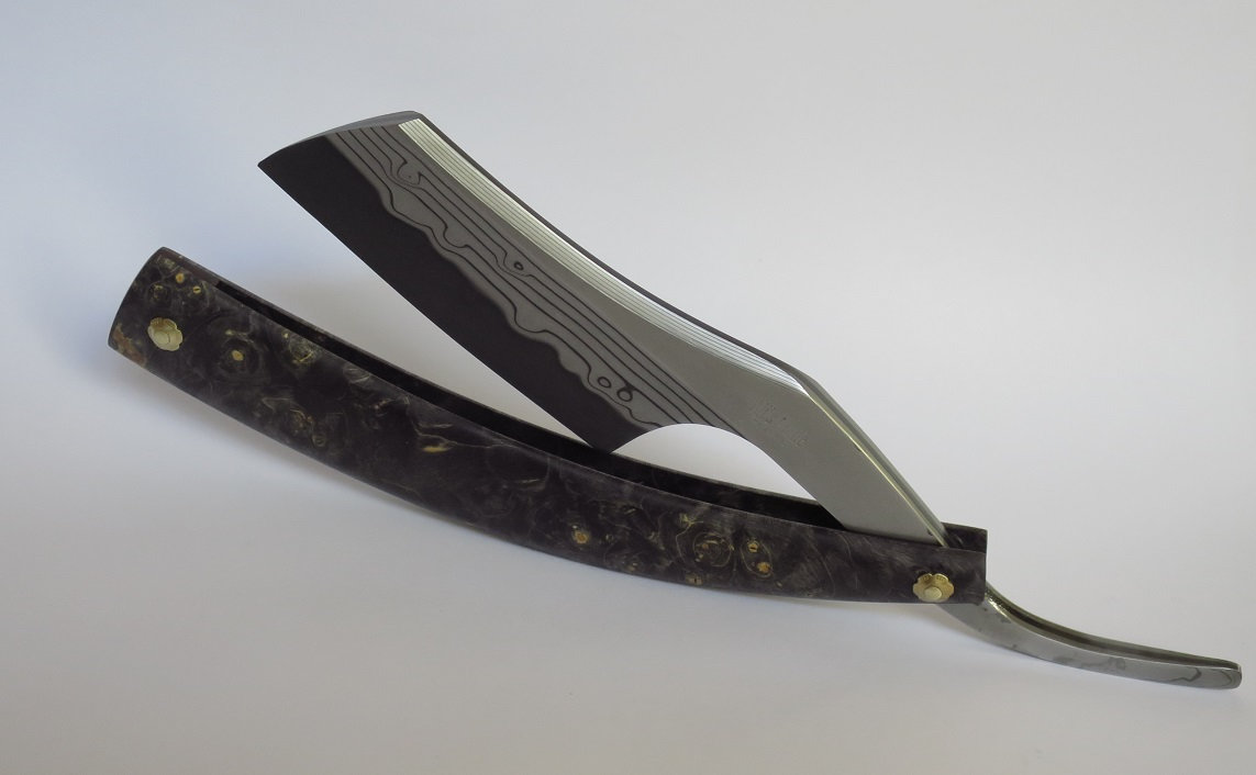

ASR a écrit:Merci Lapin !
Coucou Grand Goule, pour les rasoirs, a 90% Electrique, sauf pour certaines trempe selective ou je fais à la forge a gaz. l'écart entre le dos a 6 ou 7mm et le tranchant a 1mm cause des soucis d’homogénéisation à la forge, ou alors faudrait placer la lame dans un tube, genre de chambre dans la forge.
C’était le sens de ma question quel type de chauffe compte tenu de la différence d’épaisseur entre le dos et le fil.
mais si tu laisses 1mm au fil ça veut dire que tu as encore un enorme travail d’émouture a faire après trempe …
Et tu contrôles la température comment, uniquement à la couleur ?

grand goule a écrit:Et tu contrôles la température comment, uniquement à la couleur ?
Au four, j'ai un régulateur Grand Goule avec sonde K

C'est toi qui a fait les sandwiches ? C'est quoi comme aciers ?

Messagepar ASR » 27 Déc 2018 21:06
Non, c'est du Hitachi 23 couches (shirogami2 pour le centre)

Messagepar BetterCallSal » 28 Déc 2018 00:37
Deux bombes!
Il y en aurai qu'une si celui en ébène avait pécho les rosaces de l'autres...
