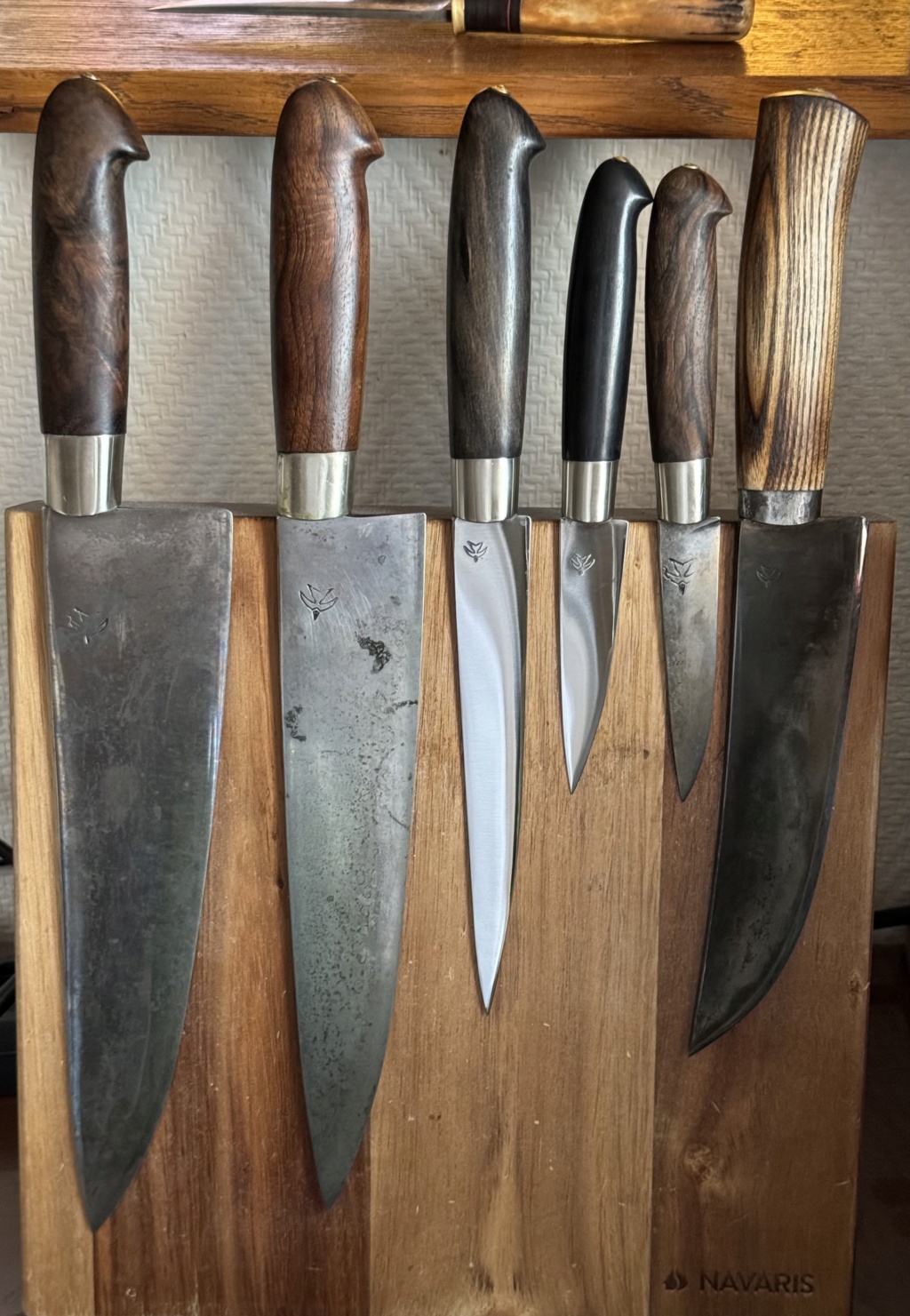

Messagepar Pierre72 » 10 Fév 2025 23:40
Une série fraichement terminée de 4 couteaux de la gamme française professionnelle :
Chef ébène 26cm, chef ronce de noyer 24cm, trancheur à lame large (45mm) sur commande spéciale en 21cm et éminceur au tranchant très fin 19cm.
Image5F7A0915_DxO by Pierre Lebrun, sur Flickr
Image5F7A0924_DxO by Pierre Lebrun, sur Flickr
Image5F7A0927_DxO by Pierre Lebrun, sur Flickr
Image5F7A0929_DxO by Pierre Lebrun, sur Flickr
Image5F7A0935_DxO by Pierre Lebrun, sur Flickr
Image5F7A0933_DxO by Pierre Lebrun, sur Flickr
Image5F7A0937_DxO by Pierre Lebrun, sur Flickr
Image5F7A0938_DxO by Pierre Lebrun, sur Flickr
Image5F7A0939_DxO by Pierre Lebrun, sur Flickr
Image5F7A0943_DxO by Pierre Lebrun, sur Flickr

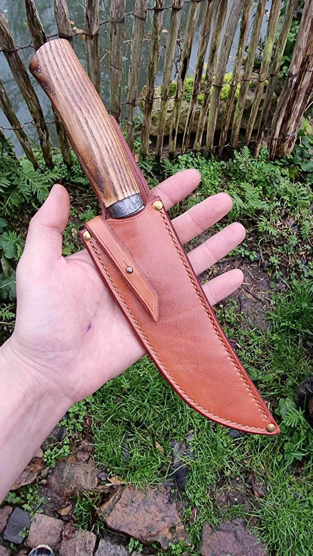

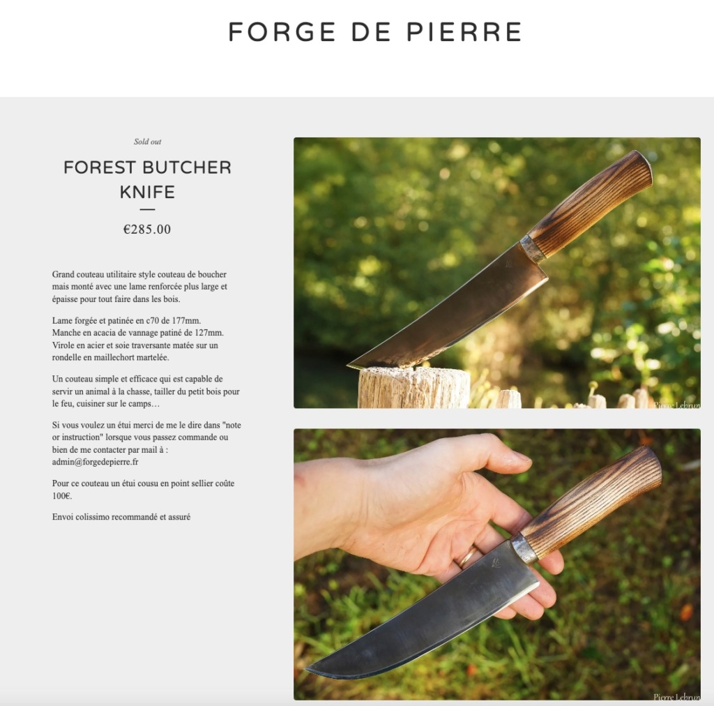

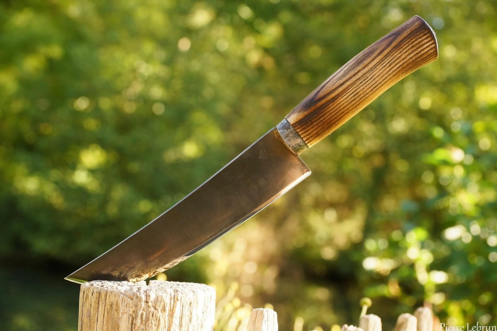

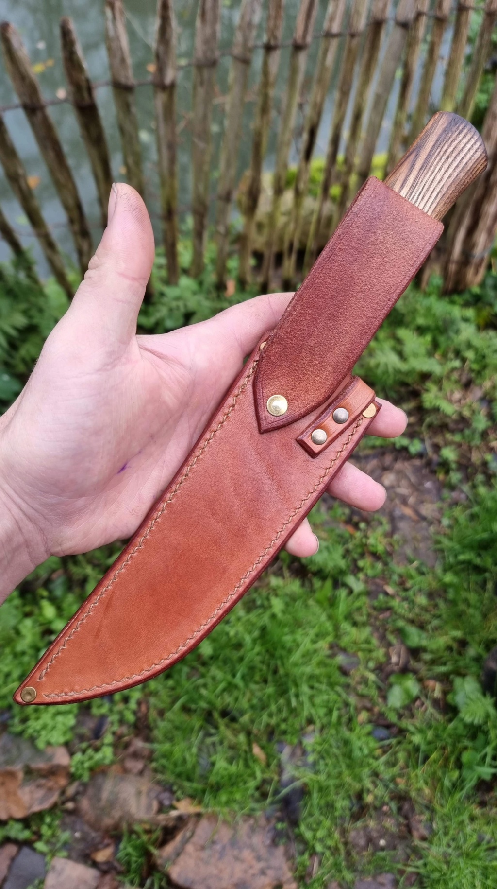

Messagepar texebp » 12 Fév 2025 00:14
Pierre la fait pour une utilisation polyvalente dans la nature
Entre profil de boucher et camp
