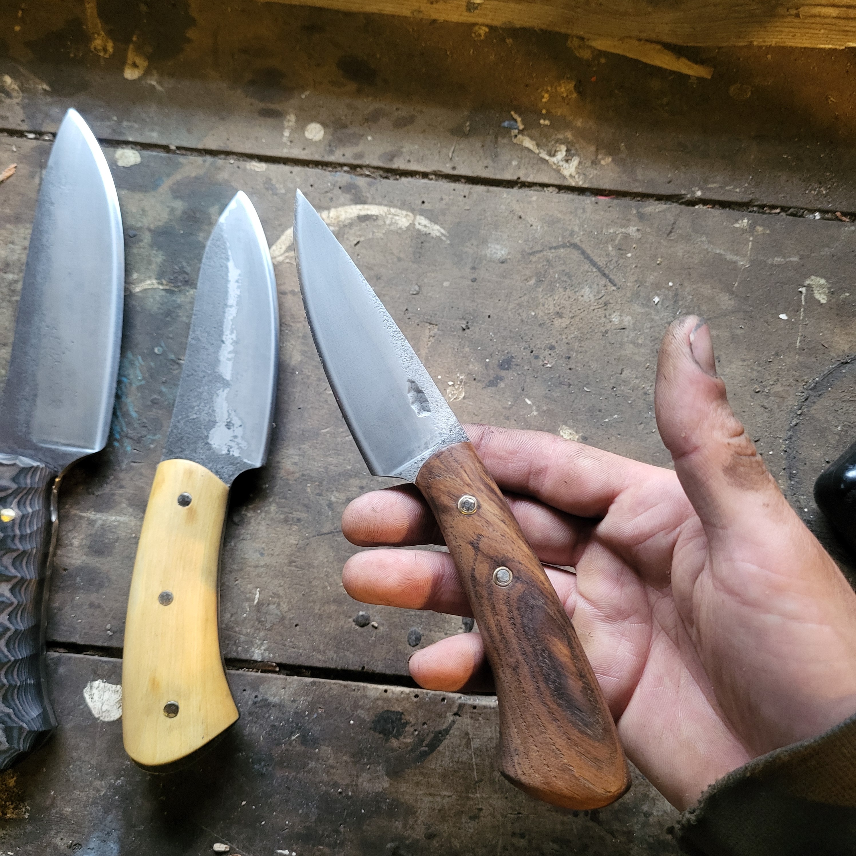

J'adore le dessin de l'Apache, donc je fais des variations autour de celui-ci. C'est en effet très épuré, très simple (trop simple?) comme dessin mais c'est ce que j'aime, et utilitairement ça passe vraiment bien, ya c'qui faut où il faut je trouve :)
C'est un bon mix entre couteau de bushcraft, utilitaire généraliste et cuisine, ce qui est ce que je cherchais vu que j'aime bien tripballer et utiliser le même couteau tout les jours pour tout.
Après sur celui-ci j'avoue que l'émouture scandi est pas très pertinente, il copeaute bien, mais un truc plus en finesse aurait été pas mal pour le rendre plus performant en cuisine quand même. J'ai voulu garder une pointe assez forte mais au final elle n'est pas assez fine non plus :roll:
Bon ça coupe des patates hein mais une émouture convexe plus haute aurait été pas mal. En plus ça aurait enlever les traces de marteau sur l'autre face, mais je l'avais balancée aux normas/recuit avec une autre série et j'avais la flemme de la repasser à la forge, d'où le fait qu'elle soit restée trainer là..
Le.manche à facette c'est chouette aussi, mais je me dis que ça aurait été mieux sur du buis.
Là j'ai profité du fait que le manche soit petit pour tester un bois africain, j'ai plein de plaquettes de bois exotiques mais qu'une seule plaquette par essence donc bon..
Le kotibé était assez bizarre à travailler, on sent que c'est gras, un grain très fin. Je suis pas fan des bois exotiques mais bon.
Fin bon, j'ai envie d'en faire d'autre dans ce petit gabarit. Un truc léger et pas trop encombrant mais avec lequel on aura quand même pas peur de forcer un peu.
Avec un étui en port inversé et loquet de sécurité ça peut être bon délire autour du cou.

Messagepar nicow » 27 Juil 2024 00:38
el-Lapsa a écrit:Image
Bô ! :coeur:
Sauf en effet le scandi, top pour le bois d'arbre :lol: mais pas assez polyvalent. Mais si tu l'avais pas dis, ça ne se voit pas sur la photo.
Donc sans scandi et bois local, c'est un perfect... à mon sens personnel certainement pas la référence. :cthu:

Messagepar el-Lapsa » 27 Juil 2024 09:52
Bandit a écrit:Voilà mais avec une ligne comme ça:
ou celui en buis ci-dessous:
:ange:
J'avoue que cette pointe tombante mais centrée c'est pas mal, plus efficace pour les découpes avec la pointe!
Bô ! :coeur:
On est bien d'accord! thup
On se rend mieux compte du gabarit sur la photo:
Et pour le coup le gabarit du plus petit me plaît bien quand même. Ça reste un vrai utilitaire, pas dingue pour les coupes à la volée en prise en main reculée mais ça le fera toujours pour choper un baton de marche, dégager 1 branches et 3 ronces pour accéder à un précieux champignon dans les fourrés, et surtout ça s'oublie totalement dans la poche.

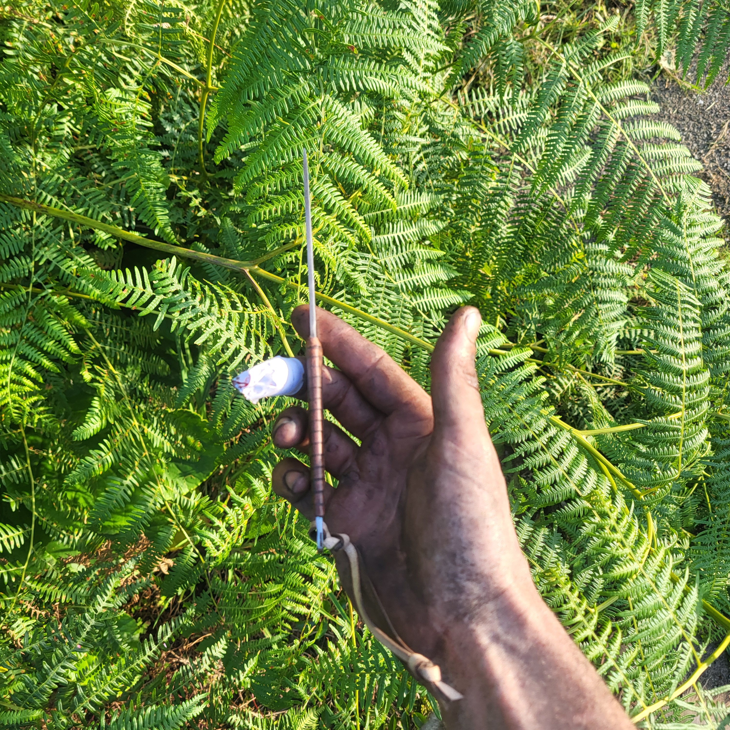

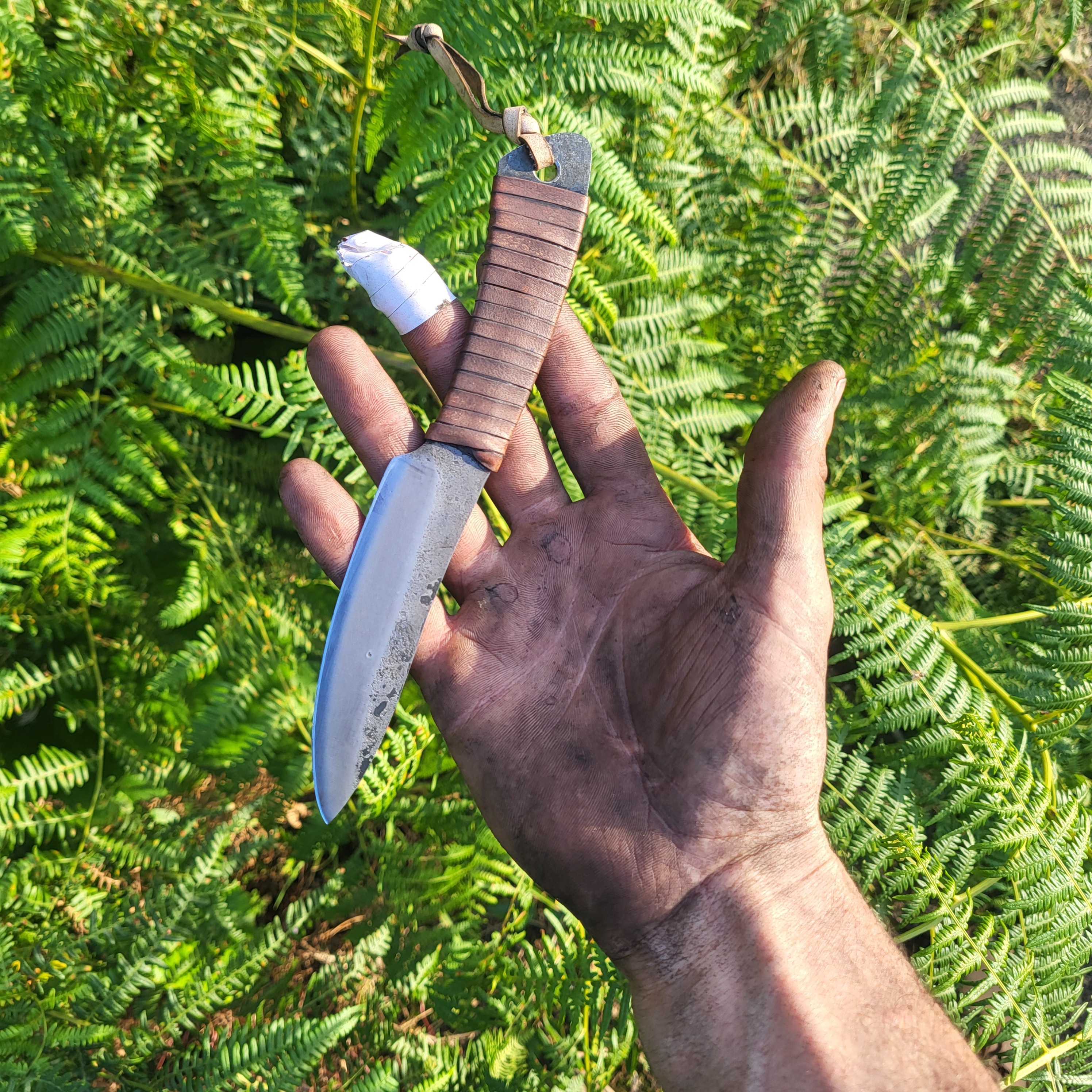

Messagepar el-Lapsa » 27 Juil 2024 20:27
Fin de journée de forge. La flemme de forger une nouvelle lame pour mes commandes, j'avais commencé à étirer une chuye de O1 qui trainait là en 6×6mm a peu près, pendant les chauffes des autres lames.
Me suis motivé a la finir en fin de journée.
Tout les tths sont fait à la forge, pa'l'temps de niaiser.
Une chute de lacet, aller.
Même eu le temps de me larder un doigt sur un couteau qui trainait là en chopant une feuille d'essui-tout.
Ca fait un scalpel nessmukoïdale extra fin, assez marrant au final même si le laçage est moche. J'avais pas de chute assez grande en cuir pour faire un étui, donc merde hein.
