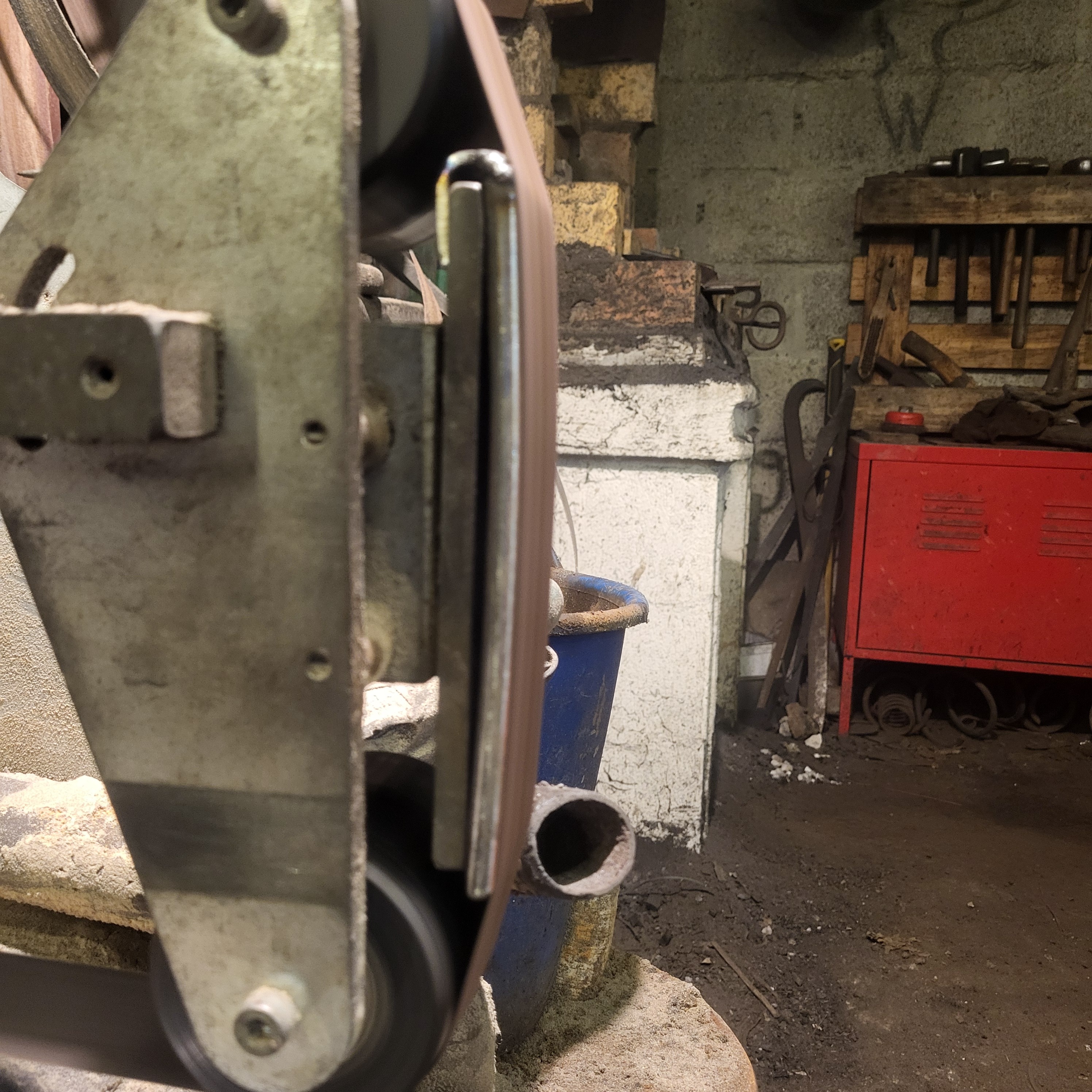

Bon jme suis bricolé un truc du genre extraordinaire (vous allez vous en foutre hein)
Un support de bande rond très grand rayon. Ça m'a couté une demi électrode rutile 2,5mm.
Oh joie, oh bonheur dans l'atelier! Des convexes en un claquement de doigts.
Jsuis heureux, jpourrais me raser la tête tiens

Messagepar GTartenpion » 09 Fév 2025 20:28
thup Et le grand bout c'est une lame d'amortisseur ?

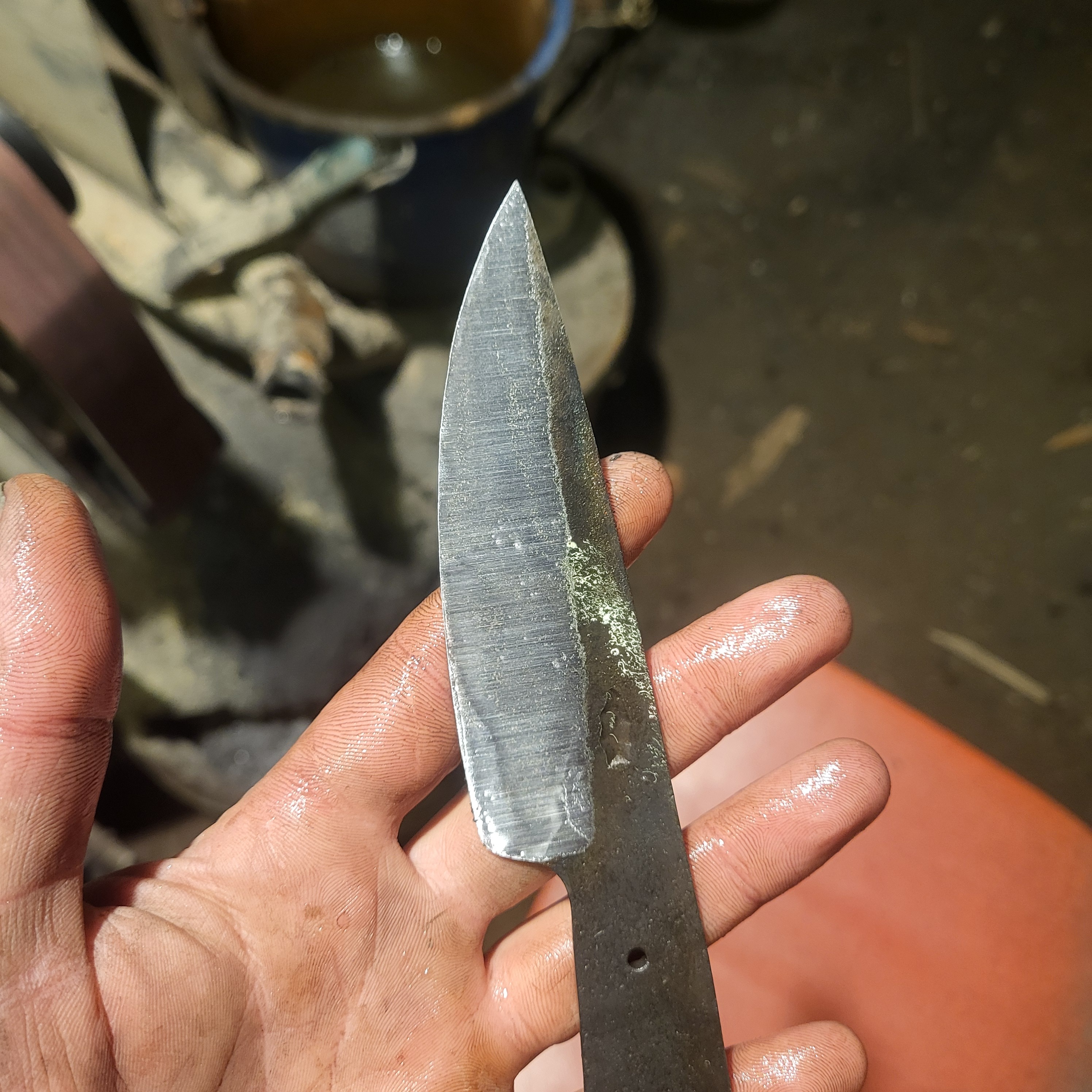

Messagepar bidon » 09 Fév 2025 20:36
C'est pas plutôt concave là ?

Messagepar el-Lapsa » 09 Fév 2025 20:51
GTartenpion a écrit:thup Et le grand bout c'est une lame d'amortisseur ?
Yes ! :D
Au début je voulais usiner un morceau d'acier dans la masse, puis j'ai remarqué qu'un amortisseur de camion c'était niquel.
Après m'être embarqué dans un système de fixation hasardeux avec des vis de serrage, j'ai vu une chute de cornière qui trainait et.. c'est top comme ça. Plus rapide à installer/désinstaller que de changer une bande!
bidon a écrit:C'est pas plutôt concave là ?
Ben tu peux faire du concave avec (pas mon truc, cependant je testerais bien un S grind, concave puis convexe), mais pour le convexe c'est biiiiiiiien plus simple d'avoir un truc rond que plat.
Le fait d'avoir un support en courbe, ça permet de bouffer de la matière plus précisément ou tu veux, et donc d'ajuster ta géométrie au poil.
Typiquement sur du plat c'est très compliqué de bouffer le gras juste au dessus du fil sans impacter le fil lui même, surtout avec des bandes scotch brit qui sont "moelleuse". Avec du rond c'est bien plus simple.
Ça fait quelques mois que j'utilisais ma roue de contact en bidouillant un peu, mais elle fait que 250mm de diamètre, c'est bien trop petit au moment de donner la géométrie globale, je faisais des facettes (volontairement) et je convexifiais ensuite. Là je fais tout d'un coup avec cette courbe très grand rayon, juste un jeu de pression.
Autre chose c'est que depuis que je me suis mis à forger mes tranchants bien fin (en général je suis à 0,8-0,5mm brut de forge), t'as très peu de marge pour commencer à émouturer: trop d'angle tu bouffes trop ton fil, pas assez tu risques de bouffer la limite brut de forge/émouture. Avec le creux c'est plus simple de se caler.
Du coup maintenant je fais même plus de pré-émouture avant la trempe. Sortie de forge: norma, recuit, trempe, recenu, et émouture. C'est déjà un ptit gain de temps.
Messages: 8767

Messagepar bidon » 09 Fév 2025 21:33
Ah, j'avais l'impression que la lame avait une émouture creuse. je m'a gouré alors.
En tout cas, c'est bien, un truc qui a l'air simple et qui fait son job !

Messagepar el-Lapsa » 09 Fév 2025 22:02
bidon a écrit:Ah, j'avais l'impression que la lame avait une émouture creuse. je m'a gouré alors.
Elle est ptet légèrement creuse sur le haut encore (là jsuis dans mon fauteuil avec Choucroute sur les genoux, pas moyen de retourner à l'atelier pour te le dire avec certitude), c'est juste le premier coup de 120 que j'ai mis, en général c'est là que je me foire, et c'est allé nickel. Le fil est pas sorti encore, en l'état je dois avoir 0,2 au fil.
Après ya de la flotte sur la lame ca peut fausser la lecture un peu.
