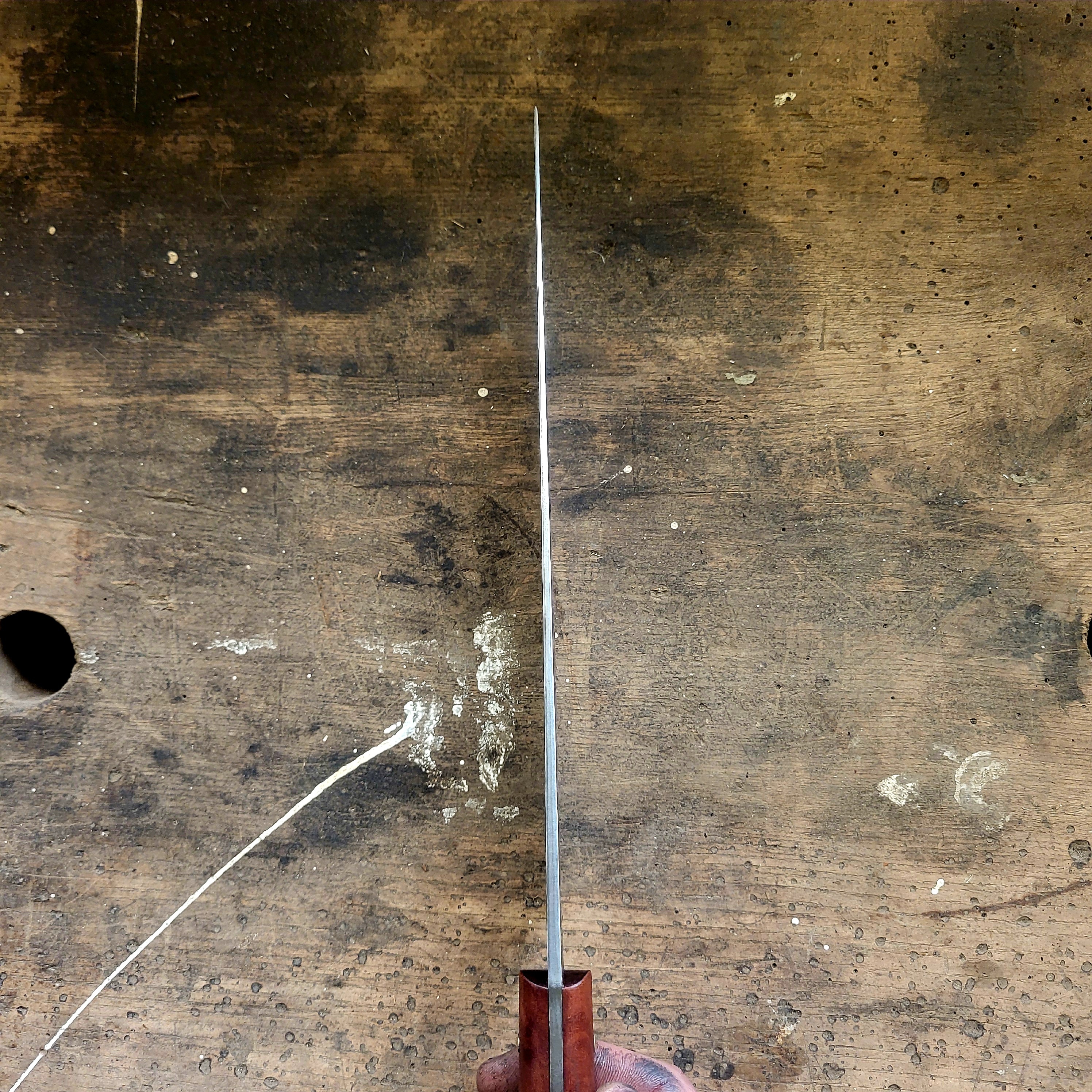

Victor Platzer
Re: Victor Platzer
Messagepar Rouge » 15 Fév 2025 14:09
Pas fan du poli miroir...

Messagepar Alexdeden » 15 Fév 2025 14:09
Réussi.
On a envie de l'utiliser rien qu'à le voir.

Messagepar el-Lapsa » 15 Fév 2025 14:11
Rouge a écrit:Pas fan du poli miroir...
Satiné miroir :capello:
Alexdeden a écrit:Réussi.
Merci à toi!
Faut que j'aille prendre les mesures ;)

Messagepar el-Lapsa » 15 Fév 2025 16:14
Dites le pas trop fort ça ne ferait qu'encourager le gouvernement!
Un couteau de chef, de 24cm de lame, forgé en C70 et manche en sapelli, mais j'ai un doute car le bois est vachement plus dense que le sapelli habituel que je vois. Bref, un bois rouge exotique quoi.
Là où je suis content: j'ai réussi à faire la géométrie que je voulais! On est sur une émouture plus épaisse au talon et qui s'affine vers la pointe.
Là ou je suis neutre: le dos de lame est encore un chouya épais vers la pointe, il est à 1,2mm à quelques centimètres de celle-ci, mais vu que le couteau va essentiellement servir à decouper des poulets, je me dit qu'avoir un peu de rab ne fera pas de mal.
Là où je suis moins content: je trouve le design du manche un peu flagada..
Messages: 8904

Messagepar bidon » 15 Fév 2025 18:19
C'est bien joli.
Et il est comment en main le manche ?

Messagepar phd29 » 15 Fév 2025 18:21
Nom d’un bourrin …un chouette cuisine …
Messages: 15107
Re: Victor Platzer
Messagepar jesusmariejoseph » 15 Fév 2025 18:37
Elle est bien la ligne du manche
C’est simple c’est beau

Messagepar DiZ » 15 Fév 2025 18:43
je rejoins les gars au dessus :)

Messagepar el-Lapsa » 15 Fév 2025 18:53
Merci à vous! :D
En main le manche est bien, c'est confortable, on se cale comme on veut sur un profil de ce genre, c'est l'avantage.
Après sur l'aspect esthétique je sais pas. Ça fait simple. Pourtant j'aime bien la simplicité mais là je trouve que ça manque un peu d'identité quoi.

Messagepar Phare Aeon » 15 Fév 2025 18:54
mets un crâne.
ça marche pour le Black Metal, donc c'est une stratégie viable

Messagepar DiZ » 15 Fév 2025 19:02
une paire de fausses mitres ?
